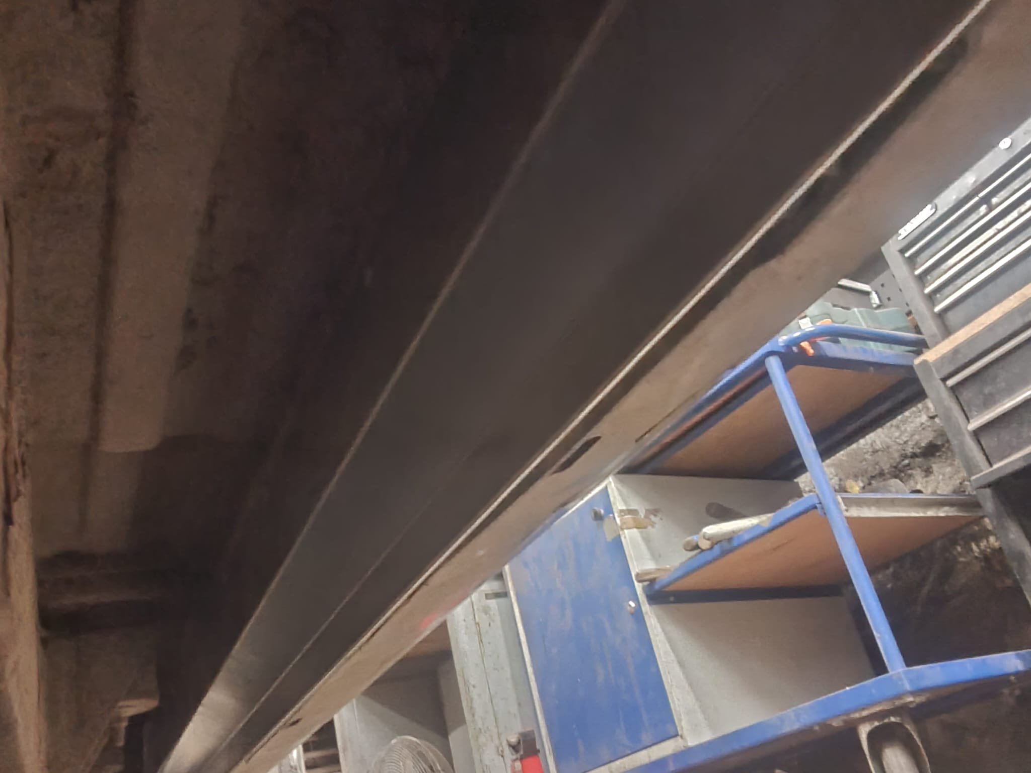

Eile garaažis jätkasime Rene01-ga jätkatud raamijuppide kinni keevitamist. Pumpasin tühjaks paagi ja paigaldasime selle ajutiselt tagasi, venitasime paika tagasilla ja Rene01 keevitas vahetoru ka kinni nii keskelt kui otstest. Tähelepanelik lugeja võib märgata, et sellel torul, mis hoiab ülalt kinni tagasilda ja paaki on sees päris mitu toru. See oli vahetatud korraliku vastu juba enne meid. Me lisasime ühe peenikese stabiliseerimiseks ja siis vahepealse, et asi kokku jookseks.

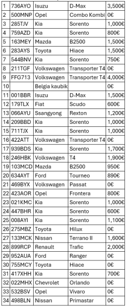

2025 aastal Ukraina sõjaväe käsutusse üle antud maasturite ja busside nimekiri:
Osad autod on nüanssidega. Belgia kaubiku aitasime sõjaväele deklareerida, üle piiri korraldada ja kohale. Ssangyong Rextoni ostsime meie aga korda tegi ja ära viis Wagoneer.

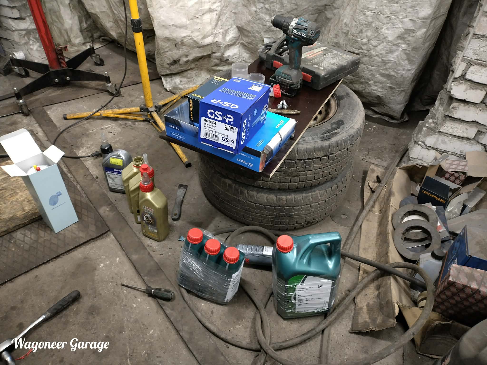

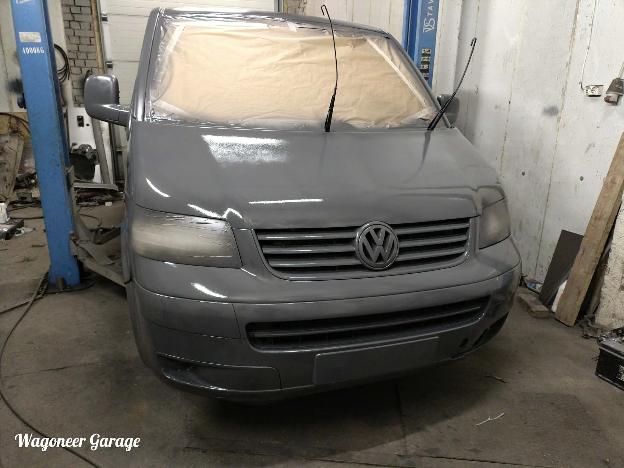

T5 on jälle kuuekäiguline.
Õlid filtrid vahetatud ja tagasilla Haldexile ka hooldus tehtud. Ja tagasild toimib nüüd ilma igasugu tuntava jõnksatuseta.
Värv vahetus ka.
Lumes sõidab 4Motion kenasti kuniks lumi põhja all nii paksuks läheb,et bussi üles tõstab. Siis peab Fronteraga abistama minema.
Hetkel ei tööta kojamehed ja pesur. Lisaks oleks vaja leida salongiventika paneel selline,millel on ka AC nupp peal. Hetkel on ilma ja selle tõttu uhab ventikas ees kogu aeg.

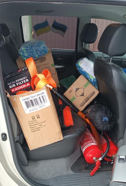

Paar pakki kindaid, kolm kasti gaasi, kuus põletit, neli varurehvi, neli kustutit ja üht-teist veel läks autoga kaasa.

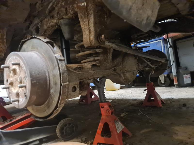

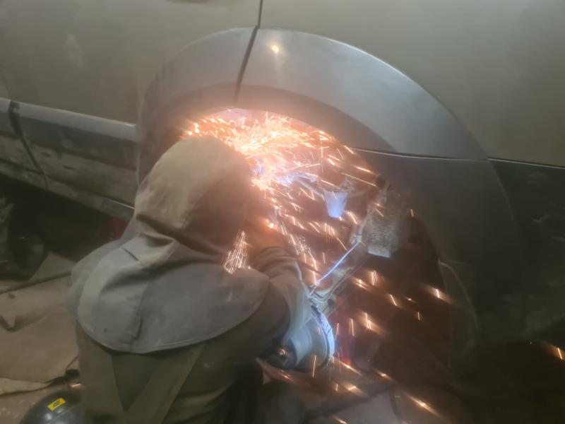

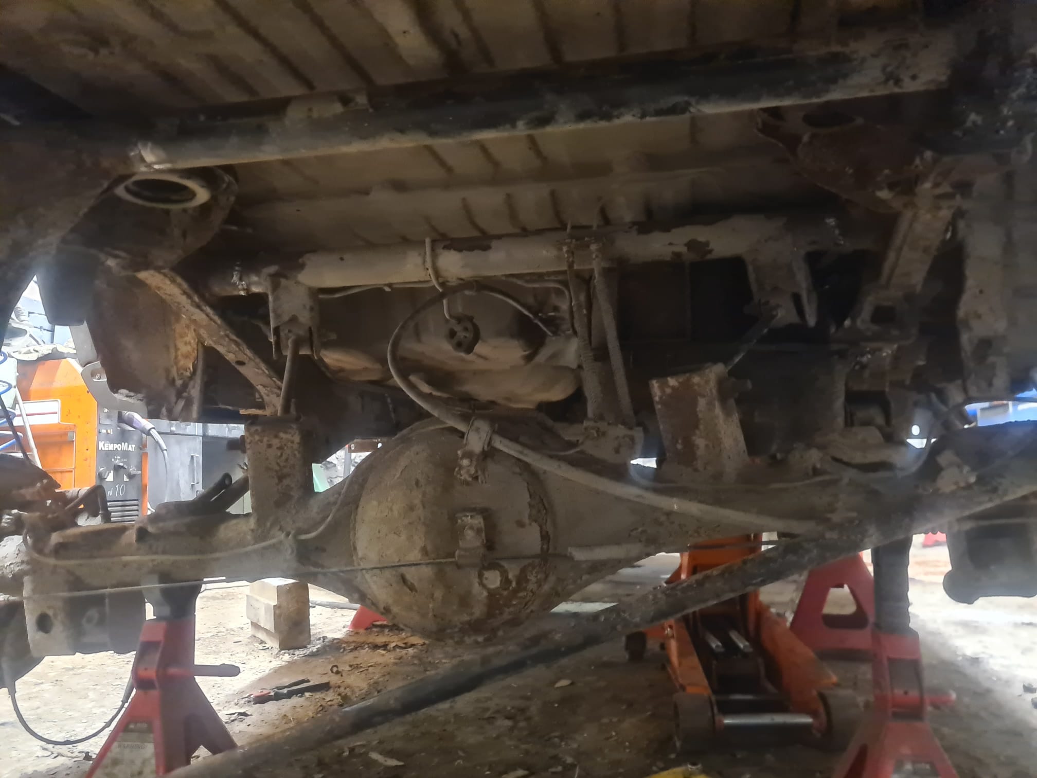

Sorento kallal on nüüd paar päeva tööd teinud ksf Linnuke, Rene01 ja Isandpauk. Raam sai keevutatud ja tugevduslapid ka peale, tagasild kokku, pidurid kontrollitud ja käigukang paigaldatud.
Täna võttis Telc küljest ära tagumise stabikavarda, mis läheb vahetusse. Paigaldasime käigukasti pistikud, parema sisemise küljekarbi, paagi ja kardaani, mille ristid Isandpauk hoolikalt ära määris ning läksin proovisõidule garaažist välja. Sain teada, et uus sidur töötab suurepäraselt ja kui garaažis vaba moment tekib siis saab ka ülejäänud jupid nagu sumps, vasak sisemine küjekarp, esikardaan, starterile pikem polt, tagumine stabikavarras, varuratas jms külge keerata. Tänud kõigile, kes auto valmimisele kaasa aitasid ja ka neile, kes kaasa elasid. Ikka rets aeg läheb sellise projekti peale aga tundub, et saab ka täitsa korraliku asja.

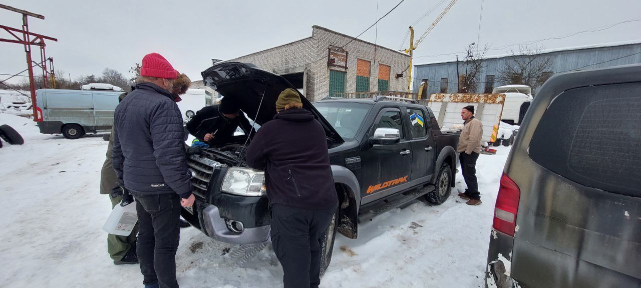

Järgmisel päeval algasid ebameeldivad üllatused. Seni laitmatult käitunud Ranger käivitus hotelli parklas vaevaliselt. Sõitsime Erko töökotta, vahetasime esimese diagnostikana kütusefiltri ja nentisime, et käivitub endiselt halvasti ja tossab nagu kivisöekatel.
Diagnoosisime edasi ja lõpuks nentisime, et teise silindri pihusti on ühepoolselt ja ilma etteteatamisajata töölepingu üles öelnud.
Raisk! Kuidas ajas närvi. See on mingi Lvivi needus, et autod sõidavad Eestist sinna laitmatult ja siis kohalikud, kes nendega edasi peavad minema, ei saa linnast väljagi. Ühel Sorentol andis samamoodi genekas otsad, mingit masinat on veel tulnud viisakalt käituma õpetada.... See selleks.
Lähedalt leidsime viisaka renomeega diislitöökoja, lohistasime Rangeri sinna ja küsisime ka hinnakalkulli.
Oletatava remondieelarve 400€ klappisime isekeskis kuue peale kokku, et liiga piinlik poleks ja andsime Privali omadele, kes jäid veel kauemaks Lvivi kui plaanisid.
