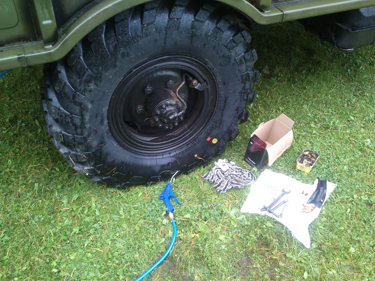

Tagumiste rehvide ventiilikraanid juba väga ammusest ajast örnalt lekivad. Ikka sealt ventiilitoru ja kraanikinnituse vahelt. Metsas käies, sai ikka juurde pumbatud röhku, kuid nüüd masin seisis ja rehvipumpamiseks ei tahtnud niisama ka käima panna. Koorma all olid taga-rehvid päris tühjaks vajunud, välispidiselt pumbata aga ei saa (tegelt saab, ühenda vaid suruöuvoolik süsteemi ja voila), aga vötsin kätte ja vahetasin juba ammu sahtlis ootavad uued kraanitihendid siis ära.

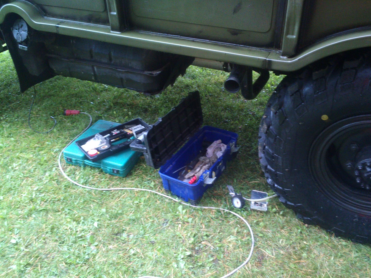

Kuna vihma sadas, hoidsin tööriistu auto all varjus. Nii suurt varjualust pole, kus auto alla mahuks sellisena et hooldustöid ka mahuks tegema.
Olles tagasi paigaldanud kraani uute tihenditega, pumpasin rehvi täis suruöhupüstoliga. Jätsin öhutoru rummupoolse otsa lahti ning sealt surasin öhu sisse:

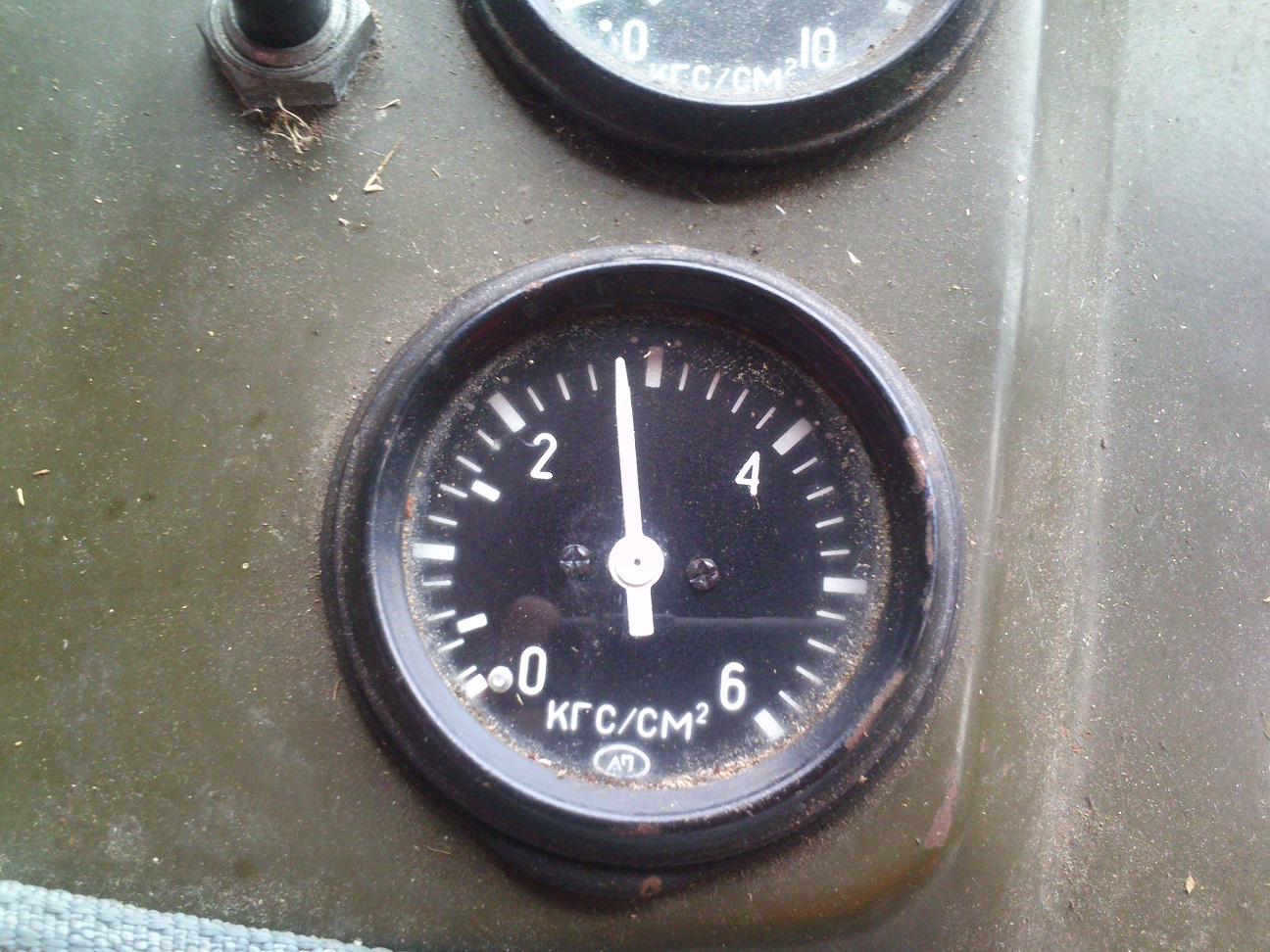

Kui rehvi järgi paistis piisavat, ühendasin toru süsteemi ning vaatasin salongist, palju röhku sees on:
Kui sai liiast, lasin süsteemikraani kaudu liigse välja:
Ja jätsin sisse 2,8 bar maanteeröhu:

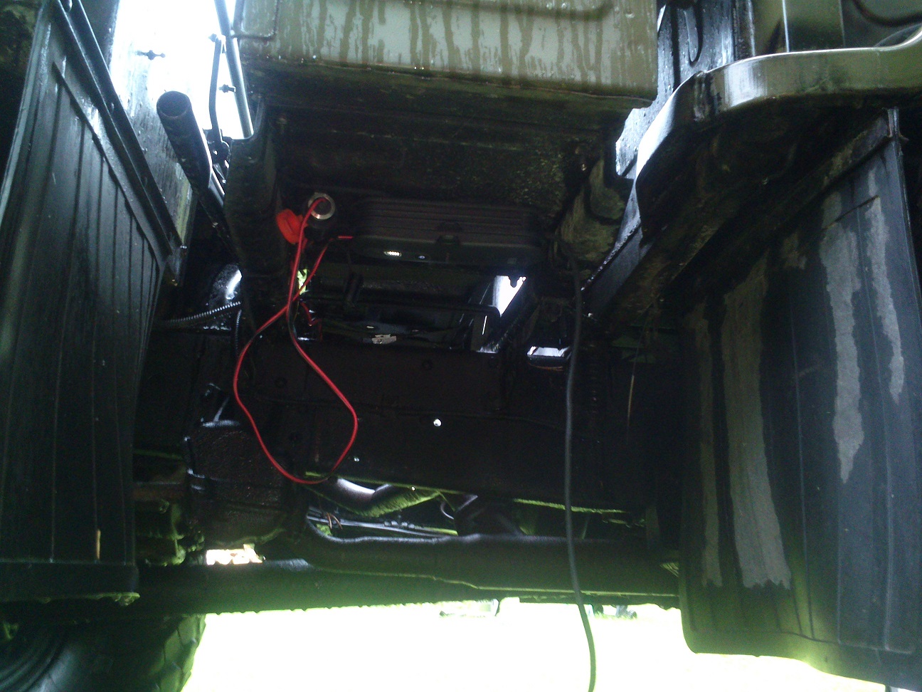

Ja ühtlasi sai ka talve-eelne akulaadimine ära tehtud. Mugav nagu ta mul on:

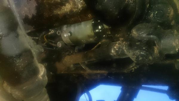

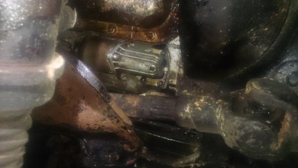

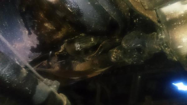

Masin sai Niva trakatsiga kuuri alt välja lohistatud, vaatasin siis ise ka sinna alla. Tuligit välja, et starteri tarvis poleks vaja olnud lohistada, sest pealtpoolt kabiin ülal ei pääse starterile ligi, kuid samas on kabiini muudel pöhjustel ülesse vaja, et eemaldada kaitseplekk starteri ees.
Starteri remondiga ühtlasi vahetasin ka kauaoodanud süüteküünlad (BP6HS --> BP5HS) ää, millest üks siis pika keermega (BP5ES) (vasakul eestpoolt teine silinder).
Starteri probleemist aga siis pisut edasi juttu ....

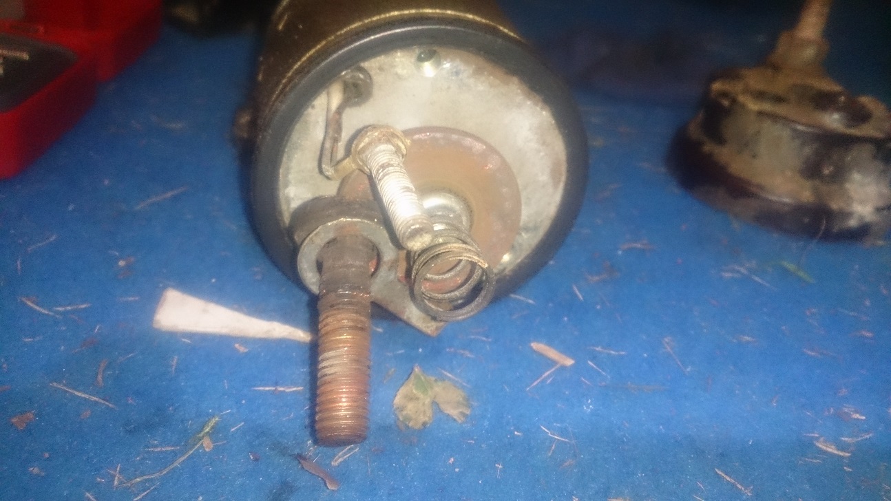

Kuna ma ise pole kunagit seda starterit lammutanud, siis oleks asja nullist pidanud nuputama. Mota önneks mäletas suht täpselt vanadest aegadest, kuda see toimib ja seestpoolt välja näeb, seega pääsesin lihtsamalt kui teooria ära olin kuulanud.
Kahtlus jäi siiski tömbereleele. Pendiksi tömbereleel on sees kaks komplekti möhist, üks tömbamiseks ja teine hoidmiseks. otsas on kolm klambrit, 1 suur sissetulev +12, teine suur starterisse minev +12 ja kolma väike impulss +12. hoidemöhis saab +12 impulss klambrist ja massi korpusest, see toimib sest sädeleb (tömmata ei jaksa. Tömbemähis saab +12 impulss klambrist kuid massi starteri +12 klambrist läbi ühe harja, see aga ei toimi ots voolu andes. Seega otsustasin maha vötta ainult tömbemähise, sest vaevalt et hari kulunud on.
Et juhtmetele paremini lig pääseda, eemaldasin vintsi kardaani kaitsepleki. Mota seda pisut painutas, et ligi pääseda, kuid lihtsam oli üldse eemaldada.
Arrogance diminishes wisdom !
Kui kaitseplekk eest, sai tömberelee kerge vaevaga eemaldatud (kui silmapudisenud sodi välja arvata, sest egas auto all pikutades ju kaitseprille ette osand panna Wink    )

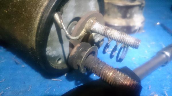

Et tömbemähise otsakaan lahti vötta, tuleb impulss klambril ja starterisse +12 klambril kontramutrid maha keerata, kuna need paika jäävad. Sissetulev +12 eemaldub koos kaanega.
Ja kui kaan maas oli, selgus ka kohe viga. Starteri +12 klamber väga tahmane, et saanud see tömbemähis selle läbi mitte oma massi.
Puhastasin kontaktide pinnad, ölitasin vastava määrdega, köik tagasi kokku ja paika. Toimib kenasti taas.
Ma loodan, et Sa ikka taipasid need kärsanud kontaktid ja ühendusplaadi ka üle lihvida? Need näevad pildil kaunikesti karvased välja...
(14-07-2019, 10:40 AM)v6sa Kirjutas:  Ma loodan, et Sa ikka taipasid need kärsanud kontaktid ja ühendusplaadi ka üle lihvida? Need näevad pildil kaunikesti karvased välja...
(13-07-2019, 16:21 PM)overspeed Kirjutas:  ...
Ei hakanud täpsustama, kuidas pinnad puhastasin, kuid muretsemiseks pole pöhjust, korralikult puhtad on nüüd.
