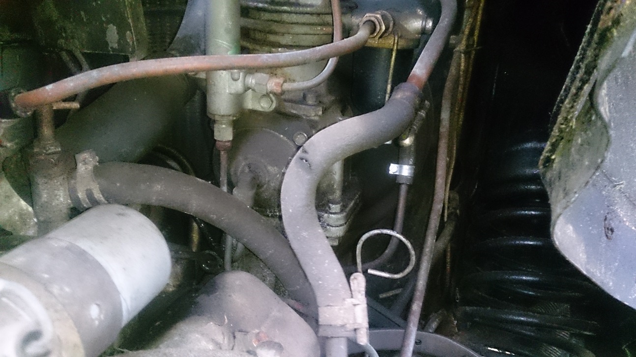

Kui masinat liigutasin, panin tähele öhuröhu langust ja alarmi, leidsin ka vea, üks voolik peale kompressorit vajab vahetust.
Reis poodi, uus voolik vastava möödu ja röhukindlusega, uued klambrid ja korras taas.

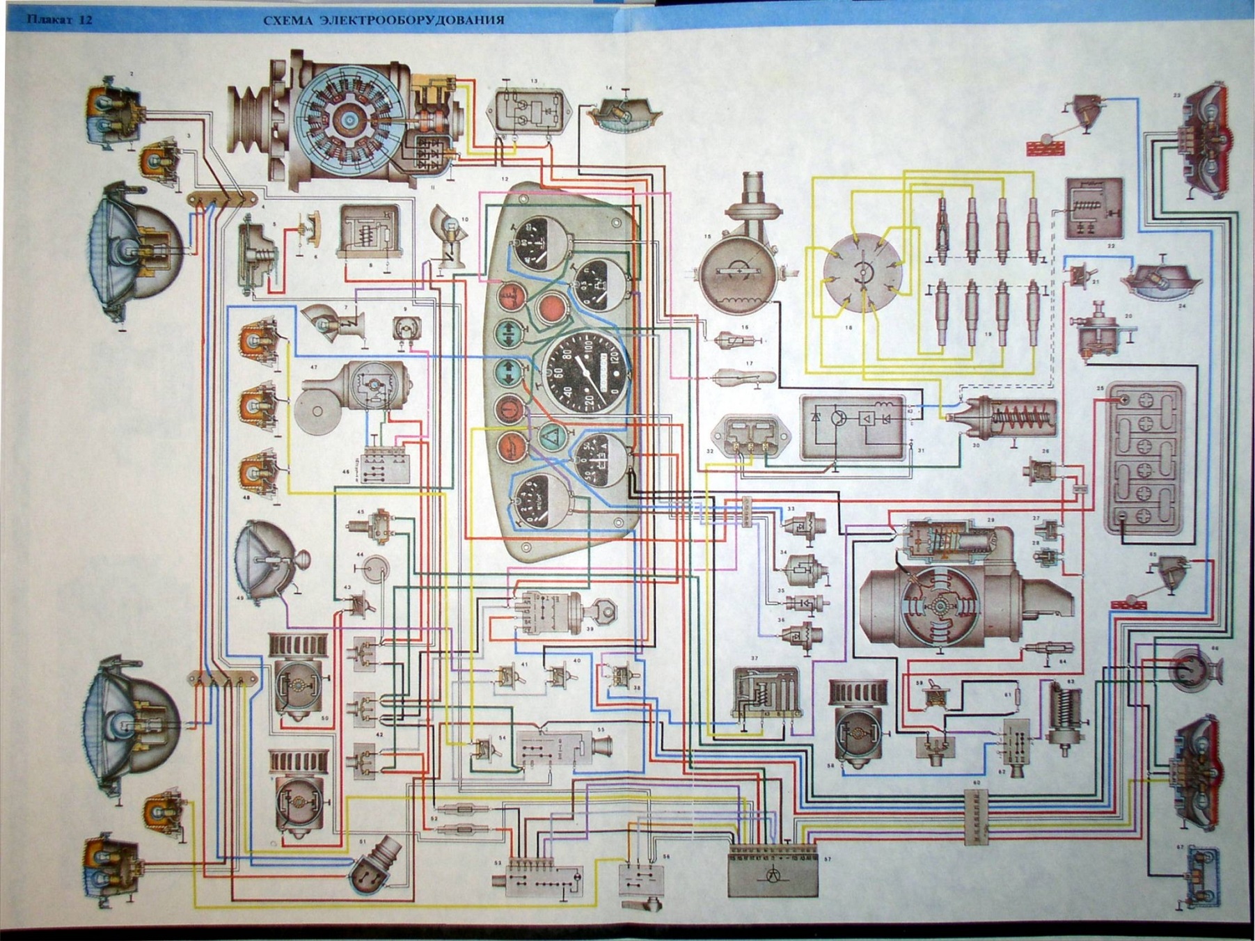

Komponendid #8 (summer), #26 (näpuga vajutatav normally open nupp, kastis tendi all), #27 (normally closed nupp käigukangil) ja #28 (normalli open pressostaat siduri töösilindri otsas) on seotud omavahel. #26 kastist vajutades teeb summer lihtsalt heli, et autojuht teaks, keegi soovib miskit kastis.
#27 ja #28 on jadaühenduses, seega et summer heliseks peavad mölemad sattuma ON asendisse, ehk siis käsi-/seisu-piduri oma kui pidur peal ning siduri oma kui siduri silinder surve all ehk sidur alla vajutatud. Siis hakkab summer tööle, kuna käsipiduri jaoks lampi armatuuril ei ole, ja aeglustiga eriti aru ei saa, et seisupidur peal on.
.doc elskeem66 tekst pildi juurde.doc Suurus: 24.5 KB  Tõmbamised: 1,159

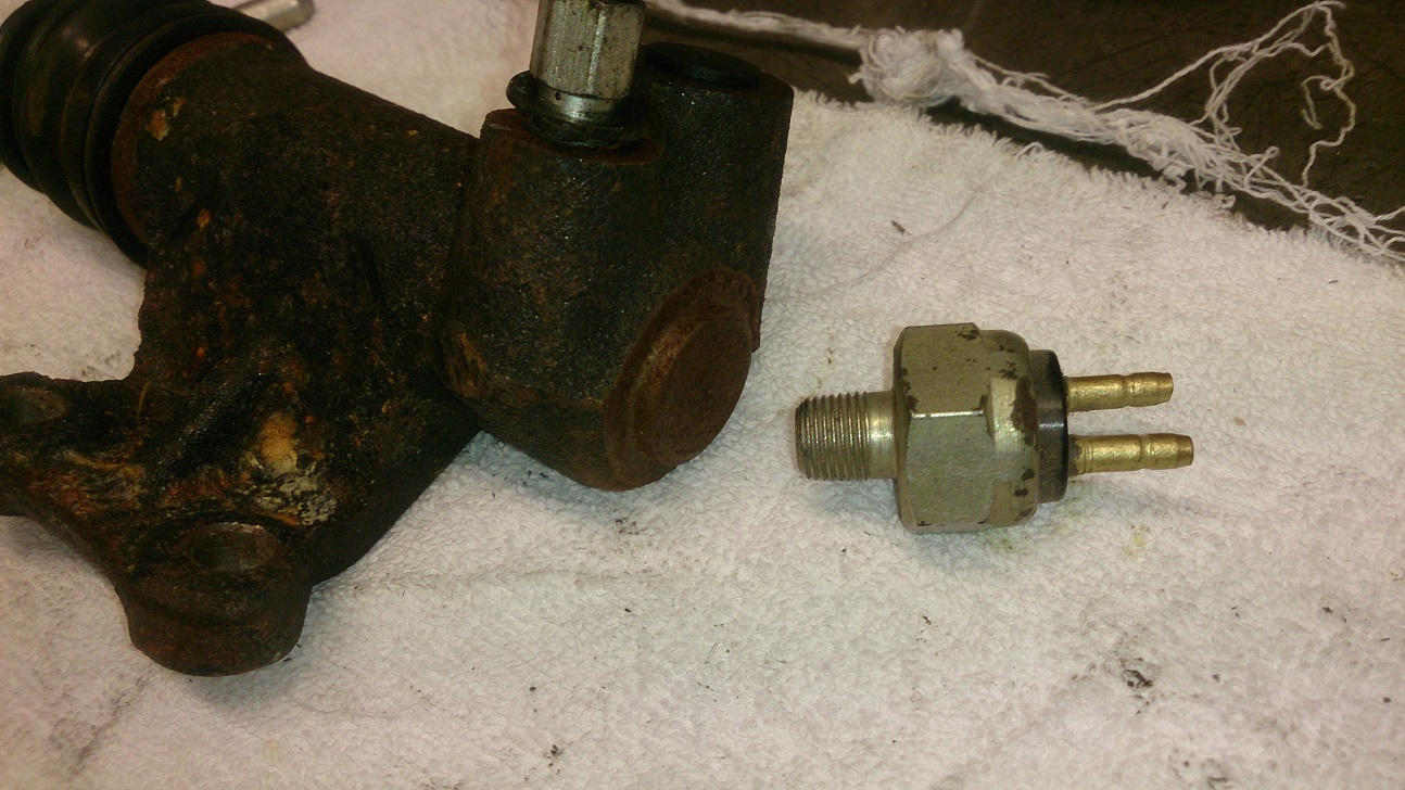

Uudishimust lammutasin vana töösilindri laiali, taastada seda ei saand, aga maru lihtsa ehitusega ikka. Pressostaadi jätsin alles, muu läks vanarauda. Aga öudselt lihtne oleks ju ise sinna otsa auk ja keere teha.
Üle poole aasta sai selle pressostaadita söidetud, lihtsalt käsipidurit ei tohtind ära unustada maha vötta. Aga ei andnud rahu, pean ikka taas süsteemi tööle saama. Olemasolevat silindrit küljest ära ei vötnud, läksin uuesti poodi, endiselt oli müüa vaid ilma keermestatud auguta silindreid. Ostsin siis veel ühe ja tegin augu ise. Koju minnes vahetasin silindrid ning süsteem taas toimib, helisignaal kui käsipidur peal ja sidurit vajutan.

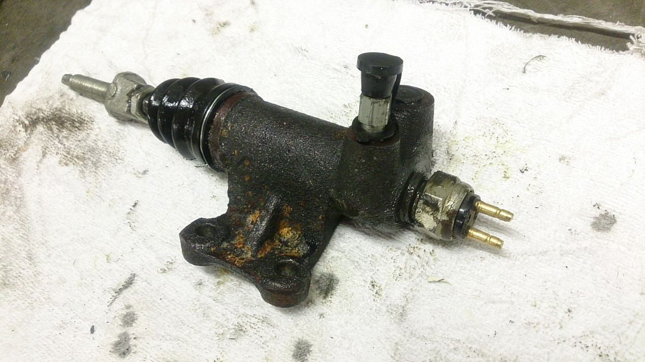

Leidsin juhuslikult ühe tutika sellise pressostaadi veel. Mahavöetud silindrile panin siis selle külge, jääb tagavaraks:

Kui nägin, kui kiirelt ikka silinder rooste läeb, siis pressostaadiga isendi paika pannud määrisin kenasti korrosioonivastase öliga korpuse ära.

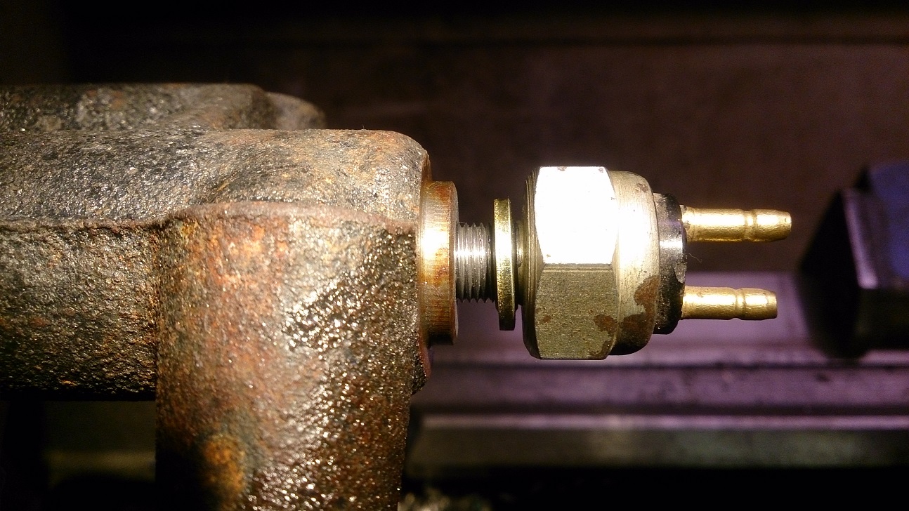

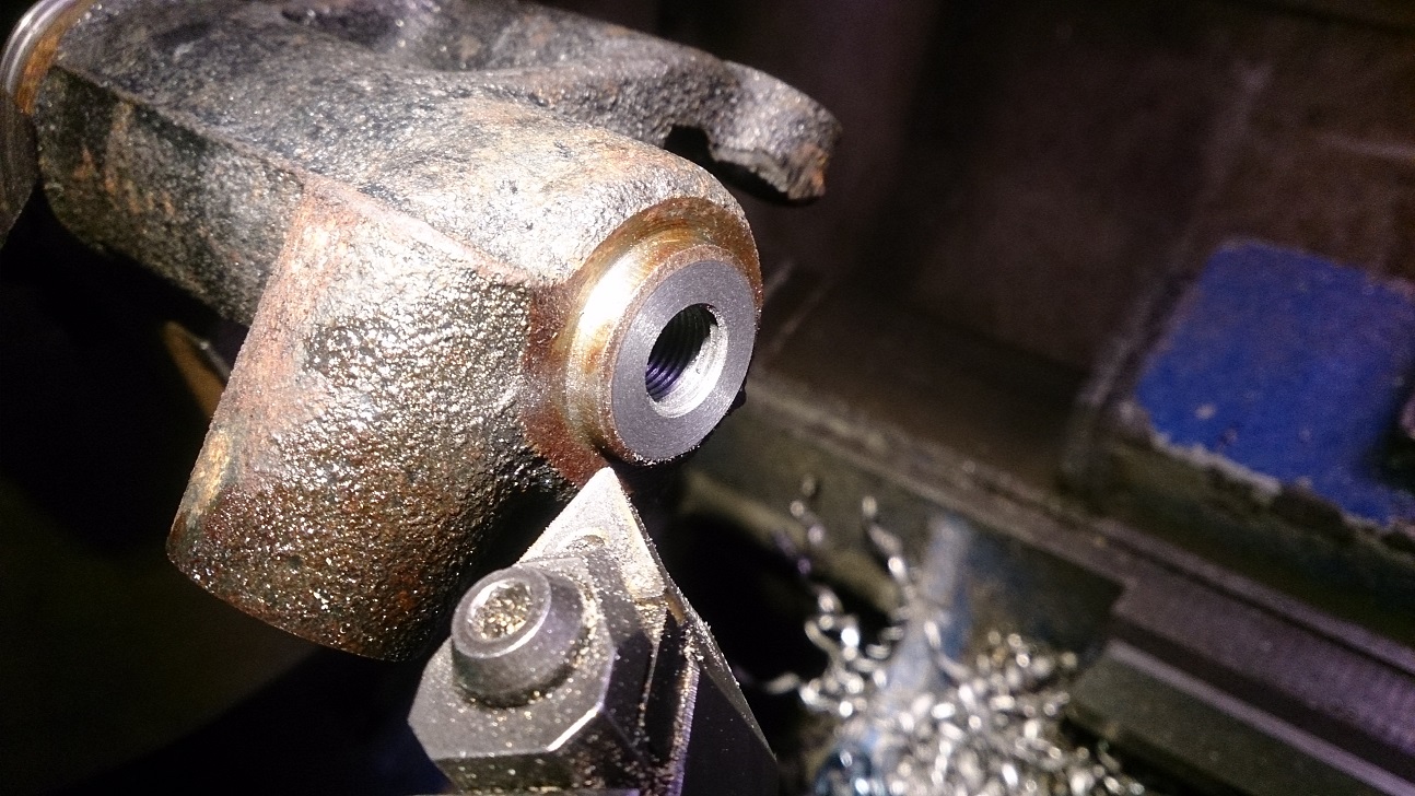

Andur tuleb siis paika saada:
Pisut möötmist ja tabeleid uurimist, keere on 1/8''-27 aga koonuses. Sellise keerme jaoks ainuke puur on mul G1/8''
Et sellisele keermele auk ette puurida, peaks olema 8,7mm puur. Valida oli mul aga 8,6 ja 8,8 vahel ... 8,8mm käiku läks.

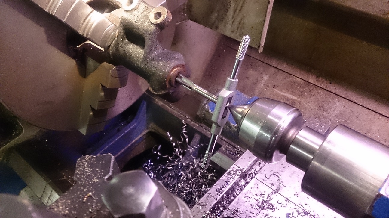

Silinder pinki ja pöörlema:

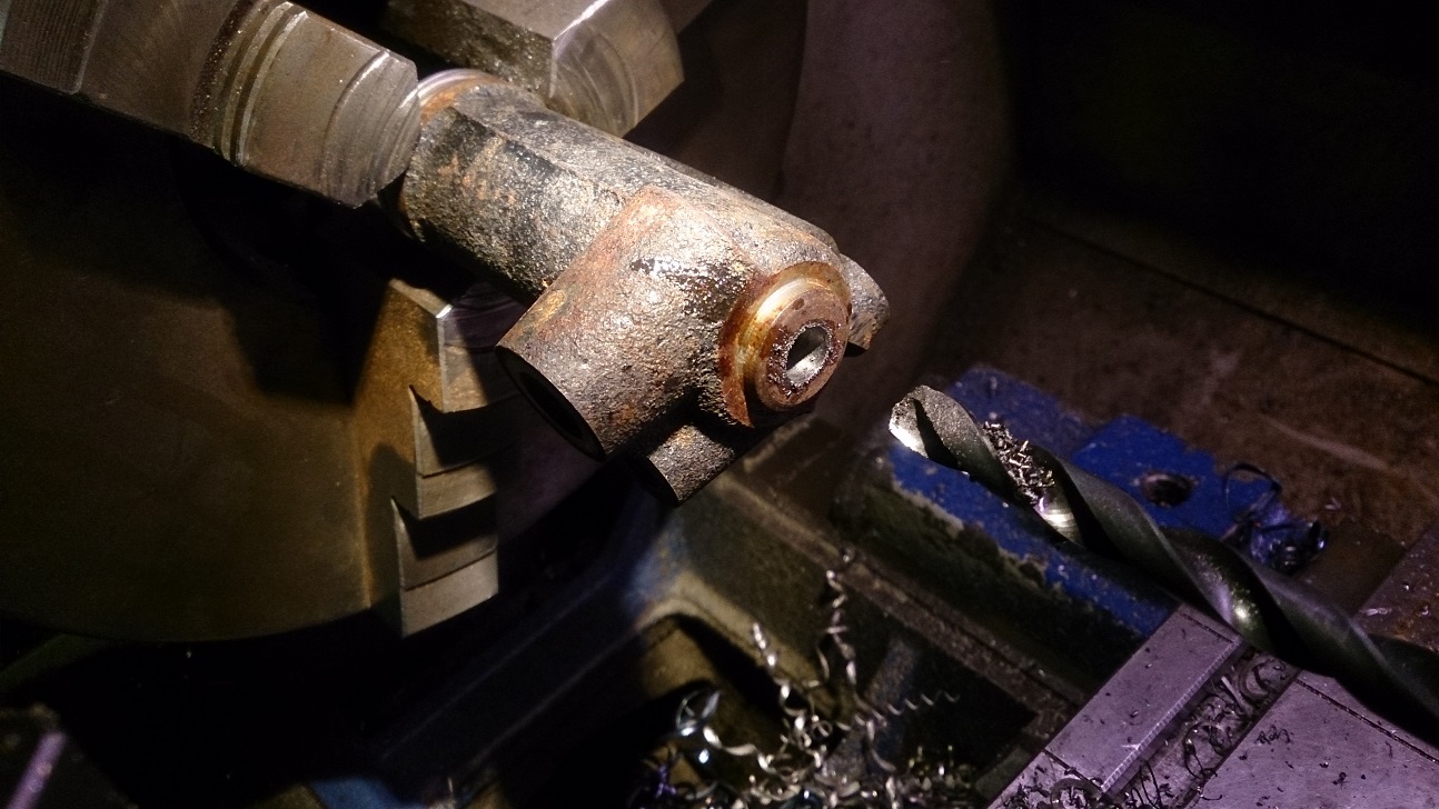

Tsentri koht ... 6mm auk ... 8,8mm auk:
rant, et keermepuuriga alustada:
Keerme löikamine, öli ka ikka, muidu jääb karvane löige:
Andur paika:

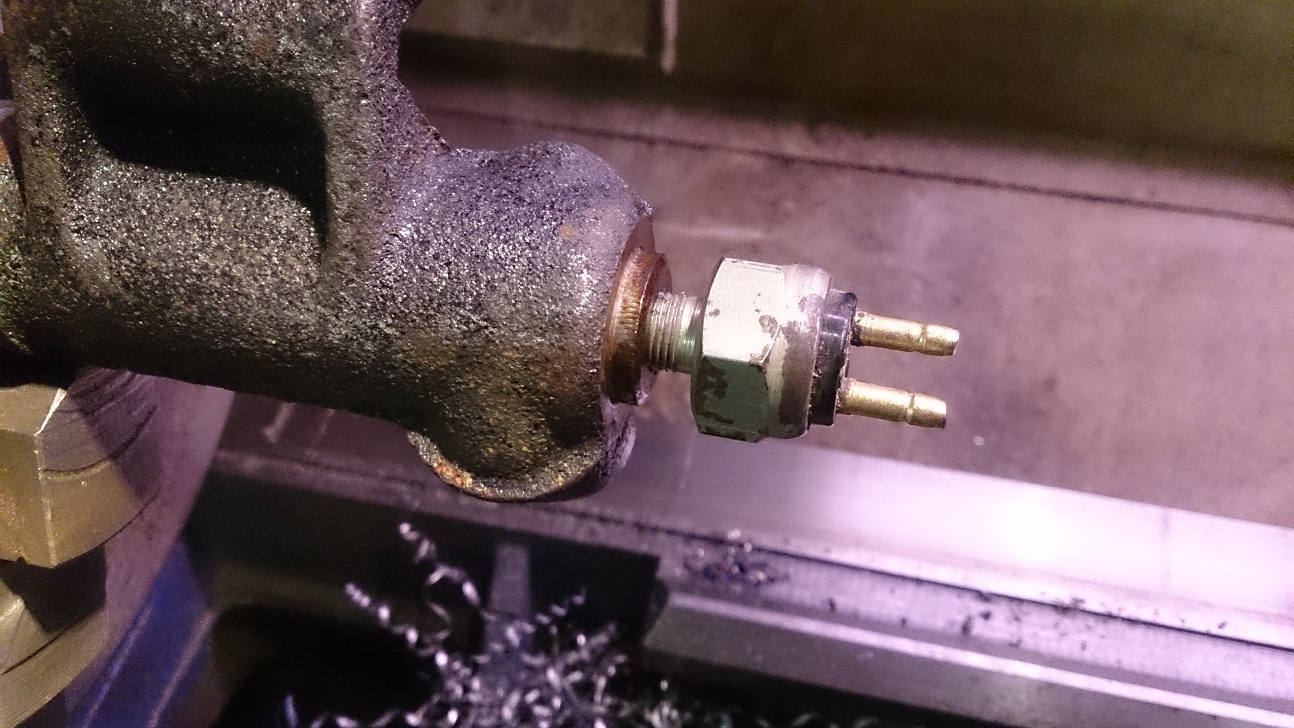

Koonuskeermena ei läe ta täiesti pöhjani sisse, jääb niimodi väljaulatuv ... ei meeldi mulle see, pole ilus.
Arrogance diminishes wisdom !

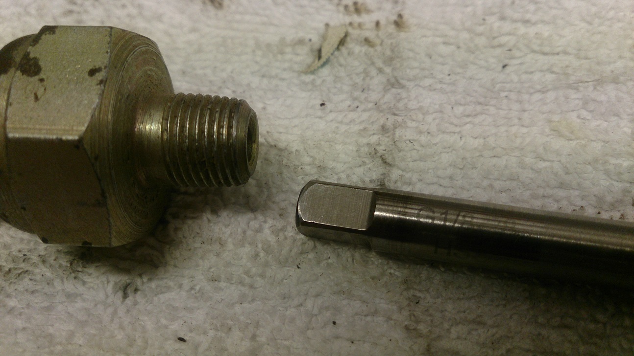

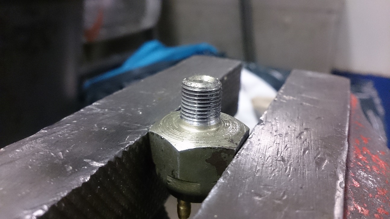

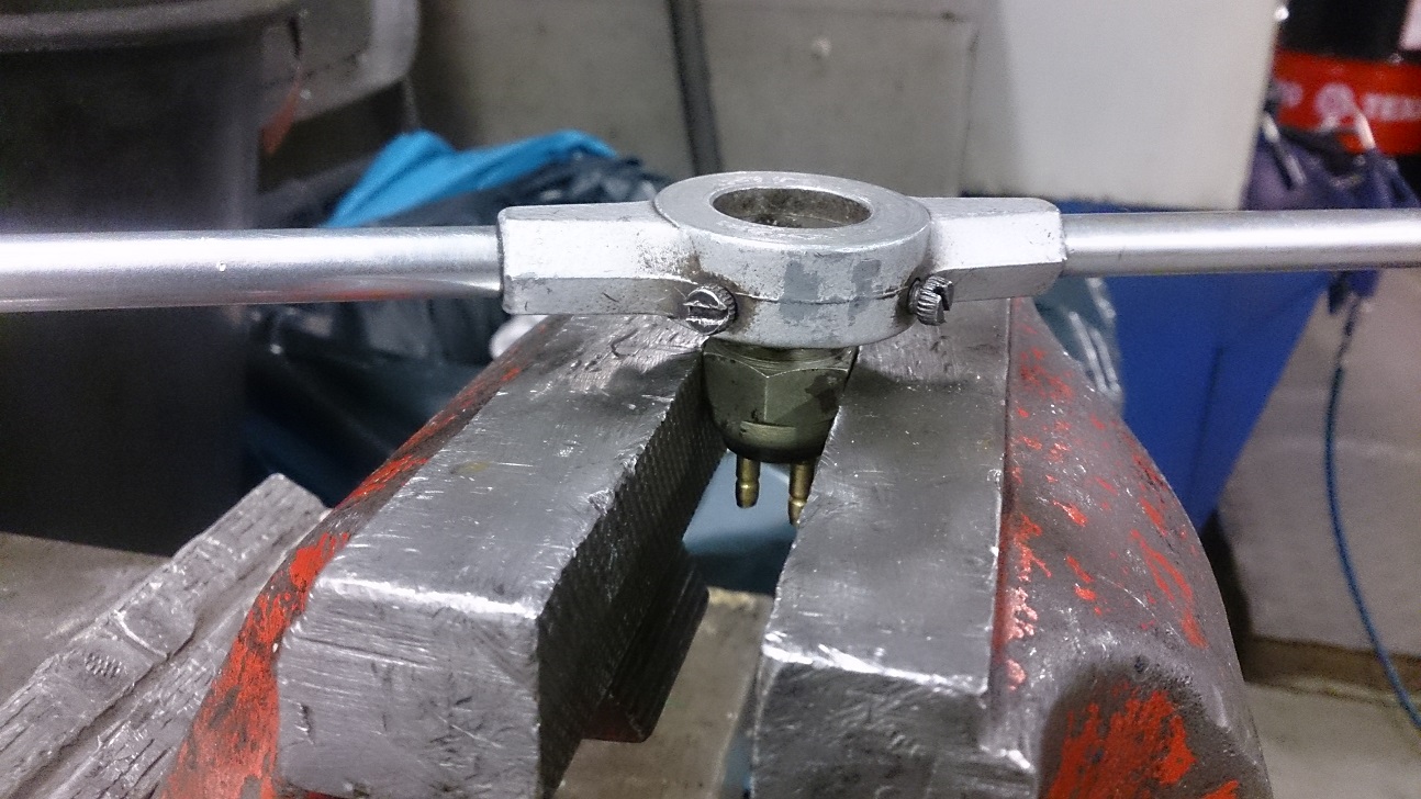

Löikasin anduril keerme paralleelseks:
Silusin silindri otsas tihendile pinna:

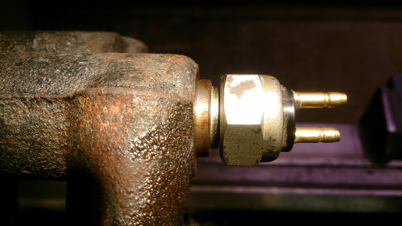

Hüdraulika metall-kummi tihendiga andur paika. Kohe teine asi, kena "kauanduslik väljanägemus":

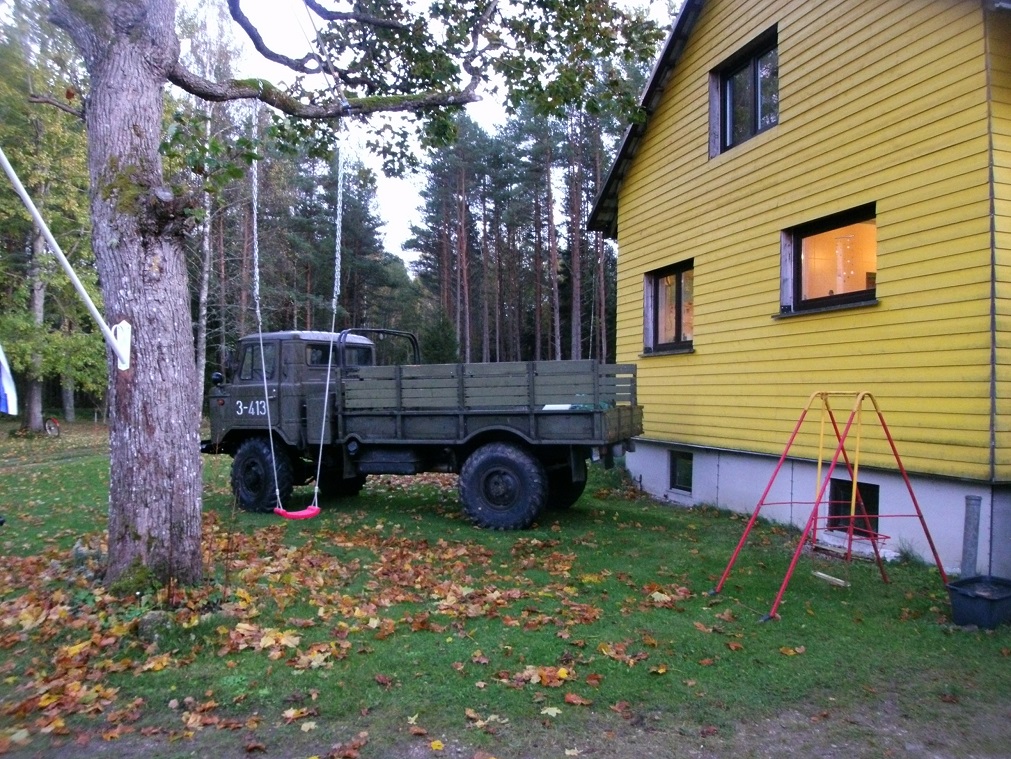

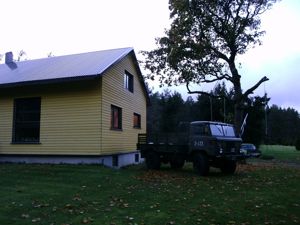

Oli siin tarvis ehitusjääke kastis transportida. Egas kedagit, 66 selleks paras, ajasin masina siis maja äärde:

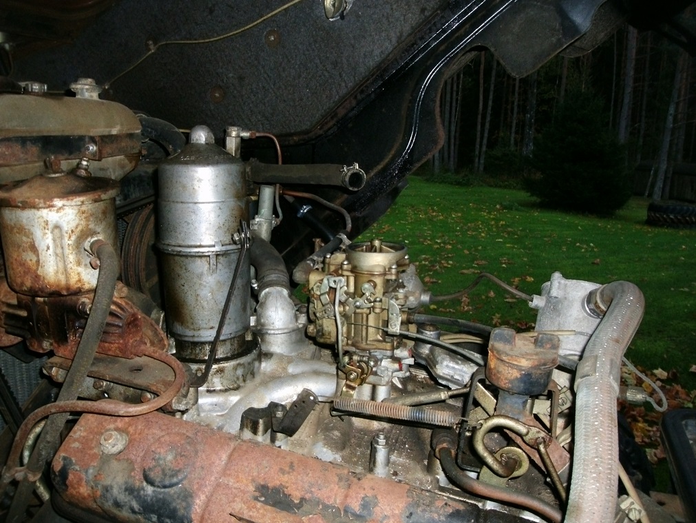

Peale mitme päeva möödumist tahtsin masinat ää ajada tagasi platsile, et esipidurit vasemat hooldada, kuna se peale jäänud on ... aga vöta näpust, ära söita ei saa. Masin tiksub tühikäigul küll, kuid vaid kui tooreklapp täiesti peal. Vale, sest alati peale käimaminemist pean tooreklapi maha nati vötma, et ää ei uputaks. Kui aga gaasi anda, kohe kütusenälgas. Ajasin kabiin ülesse ning piilusin karbas vaateakent ... no pole kütusetaset Sad
Esimese asjane kohe kahtlustasin jälle seda karbaujukinöela kummi sulamist, mitte bensiinipumpa.
Egas kedagit, karba lahtivött:

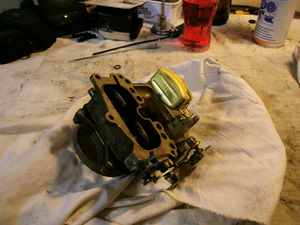

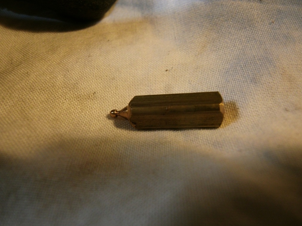

Ja nii ongit, nöela kumm pea olematuks sulanud, oli mingi kirme seal nöelakambris, mis nöelal liikuda ei lasknud:
Kunagi sai hulgim neid tihendeid ostetud Volga poest ... ainuke probleem on see, et ma ei tea kus ma need panin. Vöimalik et tuleb linnast uut otsida, ehk saab ka tänapäevabentsu kindla.

Ma mosul puurisin ettevaatlikult nõelapesa suuremaks, ziguli nõelklapp sisse ja unustatud see kummirõngaga jebimine.
(18-10-2020, 19:23 PM)lauren Kirjutas:  Ma mosul puurisin ettevaatlikult nõelapesa suuremaks, ziguli nõelklapp sisse ja unustatud see kummirõngaga jebimine.
Väärt möte, tänud, vötan arvesse. Vöimalik, et teostan selle, kui muud lahendust ei leia.

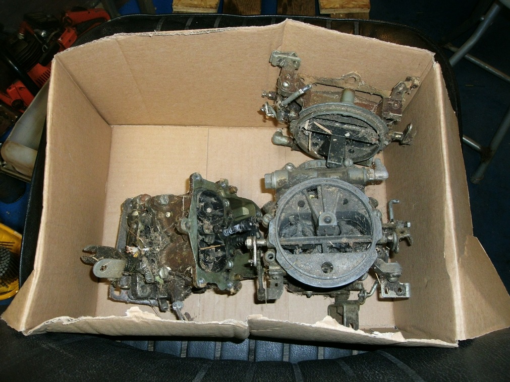

Kolmapäeval aga selgus, et nöelu ei tulnud. Tahaks aga masinat söitma.
Meenus siis, et GAZ 66 karburaator K135 omab täpselt samasugust ujuki nöelklappi kui Mosse karba K126. Kuna ma oma varu nöelakumme ei leidnudki (olen need ikka liialt hästi kuhugi ää pannud), siis söbra garaazi söit. Tean, et tal vedeleb vanarauaks igatsugu mosse juppe, karbad kaasaarvatud. Ja nii ma seal uue nöela saingit.

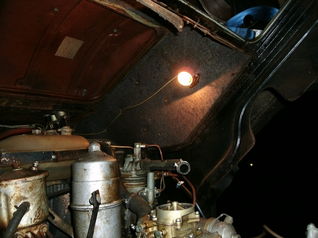

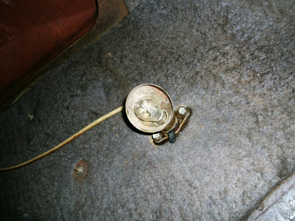

Karbat taas kokku pannes, mis sattus öhtu pimeda peale, vaatasin seda 66 kapotialust valgustust. Olgugi et mul igatsugu led-töölampe peaküljes ja magnetiga masina küljes, tekkis kiusatus ikka see originaallamp ka ää hooldada, miskipärast polnd tal pirni ka sees.
Kruvisin siis küljest, määrisin ja panin 21W pirni ning tagasi külge, toimib kenasti.

Karba taas koos ja ujukikambris tase norm jälle, vöib söita mujale ...

Millise ujukinõela siis panid? Mina kasutan  juba aastaid traditsioonilise uues bensiinis sulava plastikseibi asemel Lada tüüpi Unikar-7 nõela. Tallinnas Lasnamäelt Härma tn keldripoest ostsin mingi lehetäie neid. Fotod viimase KGB-lase teemas.
Mootoriruumi valgusti taastamine on selline tänuväärne töö. Ikka on hea, kui saad selle sisse lülitada ja ei pea kuskilt LED lampi tooma minema
