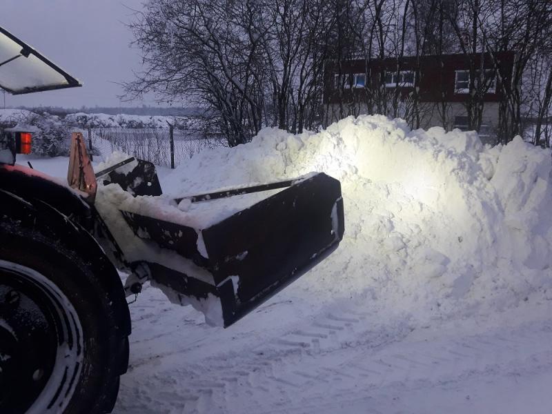

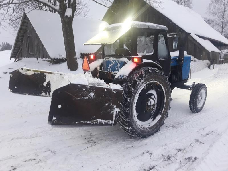

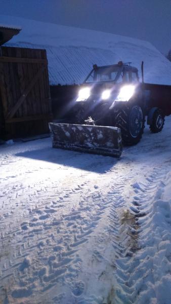

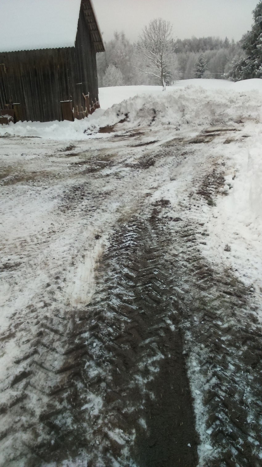

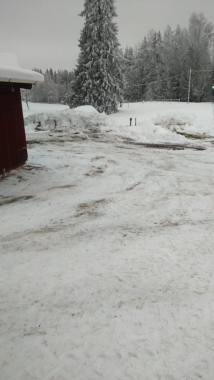

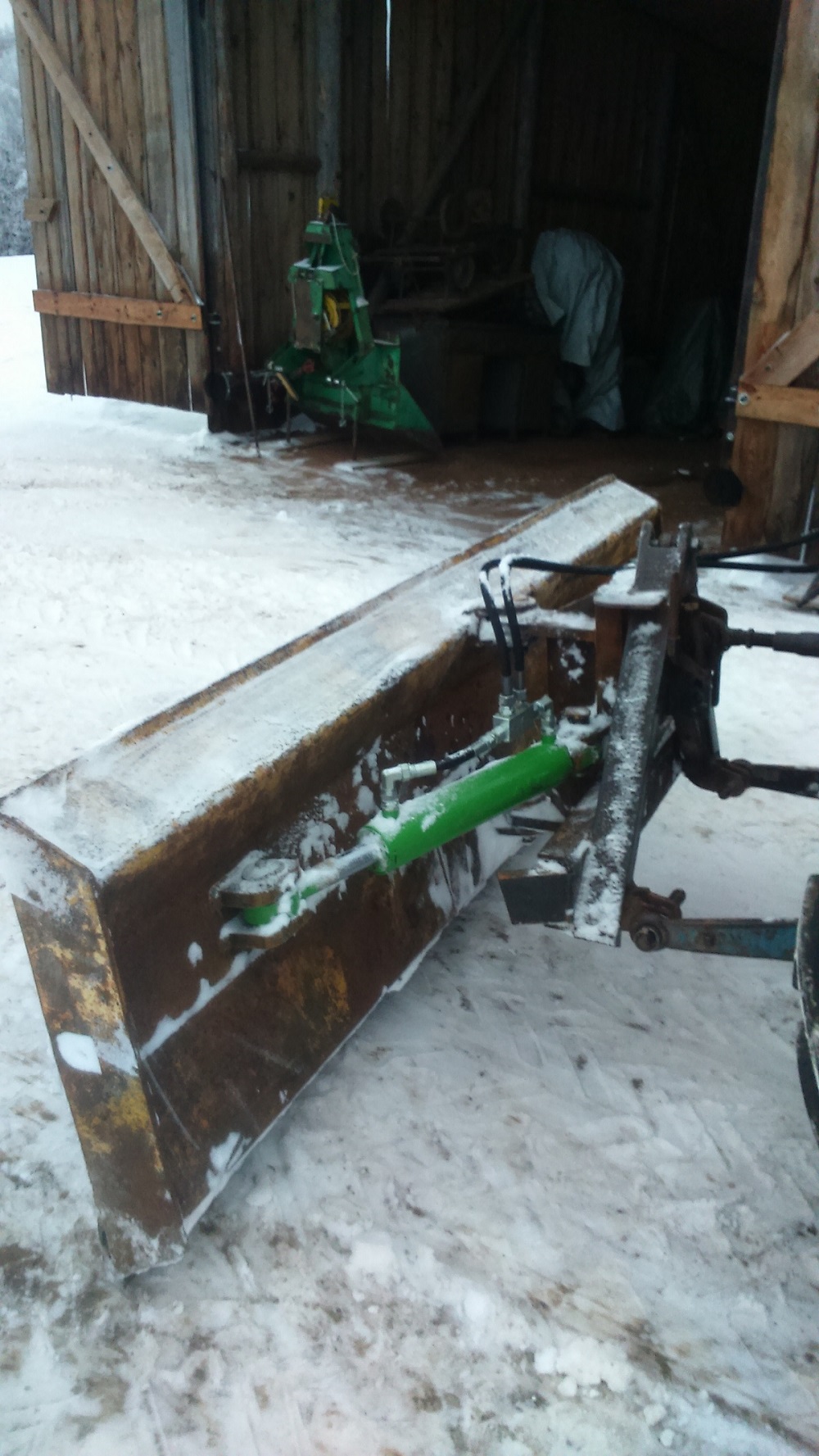

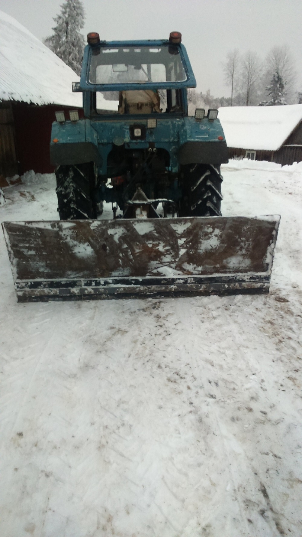

Nüüdseks lõuna kandis oli kogunenud lumekihti ka ja sai juba tõsisemaid jõude tunda tehtud lumesahk.
Olgugi, et külm nagu peaks juba maapinna kinni näpistanud olema, kuna tõugatud ennem ka. Siis ikka kipub koorima maapinda. Eks selle 50mm üle serva kummitera asetusega sai alt mindud. Höövli sahk on muidugi raske ka. Ja ega ta metallterale selliselt alla ei jää.
Üldiselt sai aga hea asi. Pööratavaga on ikka mugavam õiendada ka.
48W lede sai ka taha 5 tk. Päris hea valge, isegi liiga valge.
Järgmiseks hooajaks peaks vaatama miskise veoka protektori ja sellest tegema siis pehme maa tera. Oleks lihtsasti poltidega vahetatavad terad vastavalt vajadusele.
Koduõue pole just palju, ehk 1-2 tundi tõugata vastavalt lumele. Aga see sahk ees oleks muidugi mugavam. Praegugi kaelalihased annavad taha vaatamisest tunda.

Nimelt, lume all on ma täiesti sula. Just sai see 30-40 cm lund kuuri juurde teerajalt minema pillutud ja lumelabidas võtab ka muru kaasa Rolleyes
(11-12-2022, 22:48 PM)zazik Kirjutas:  ...
Võibolla on see siiski tingitud väga pikast ja soojast sügisest?
Maapind on väga soe. Paks kohev lumi on väga hea isolaator. Lund on VÄGA halb lükata...  Sad
Kraapisin küll ettevaatlikult ja tundega, aga ikka tuleb kevadel vähemalt kuues kohas õue lappida.
Kui võtta, et 20.august oli otse kaevust tünni pumbatud põhjavee temperatuur ksf!i poolt mõõdetuna rekordilised 15,6 kraadi, siis oli see aasta maapinna energiamahutavus eriliselt pikaajaline. Tõesti seal Rõuge keskel lükati suisa murukamarat ka aga mis teha. Miinuseid on ju olnud ja teepealt on lumi ära lükatud, siis maa enda seest tuleb seda sooja veel kaua üles et isegi teekamar ei külmu niimoodi läbi. Oli näha ka ettevalmistusi praeguseks tuisuks ehk püüti kiiresti kõikmõeldavad lükkamise kohad tühjaks teha (linnas käis eile õhtul kõva äravedu) ja teed eriti laialt lahti saada. Eks seda teeservade maapinda lükati sellega ka kõvasti hunnikutesse sest maa täitsa pehme.

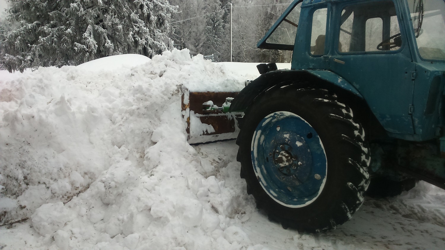

Ise kasutan juba aastataid lumetõrjeks sellist riistapuud. Oli kunagi suurfarmis sõnnikuroobina kasutusel.

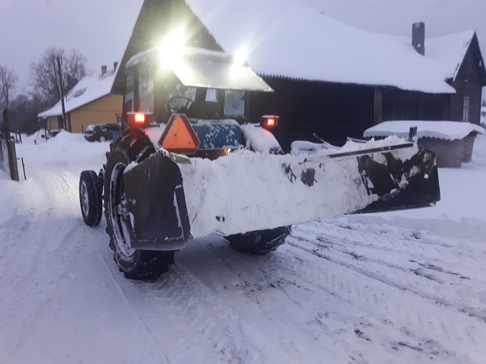

Täna see trall kestnud 6:00 kuni 17:30 ja 65 liitrit kütust läbi aetud.
Niigi jääb kael kangeks eri suundadesse vahtimisest kui kortermaja parklates nikerdada autodele alla 10cm distantsil.
Minu vastupanuvõime ilmselt tagasahka üle ei elaks kui üle tunni lükata päevas.
[attachment=95571]
Aga see on tänuväärne viis inimestele rõõmu valmistada!
Lükkad naisterahval aiatagant prügikasti välja mille riiklik teenus ära on matnud või teed kortermaja sissesõidu puhtaks et autod sinna kinni ei jää ning isegi Eestlane on lahke ja viisakas.
Mingid tädid muidugi on pahased ka aga see käib asja juurde.
Päeva lõpus oli nii honorari, pudel kui ja erinevaid maiustusi kogunenud pea poe ostukorvitäis.
