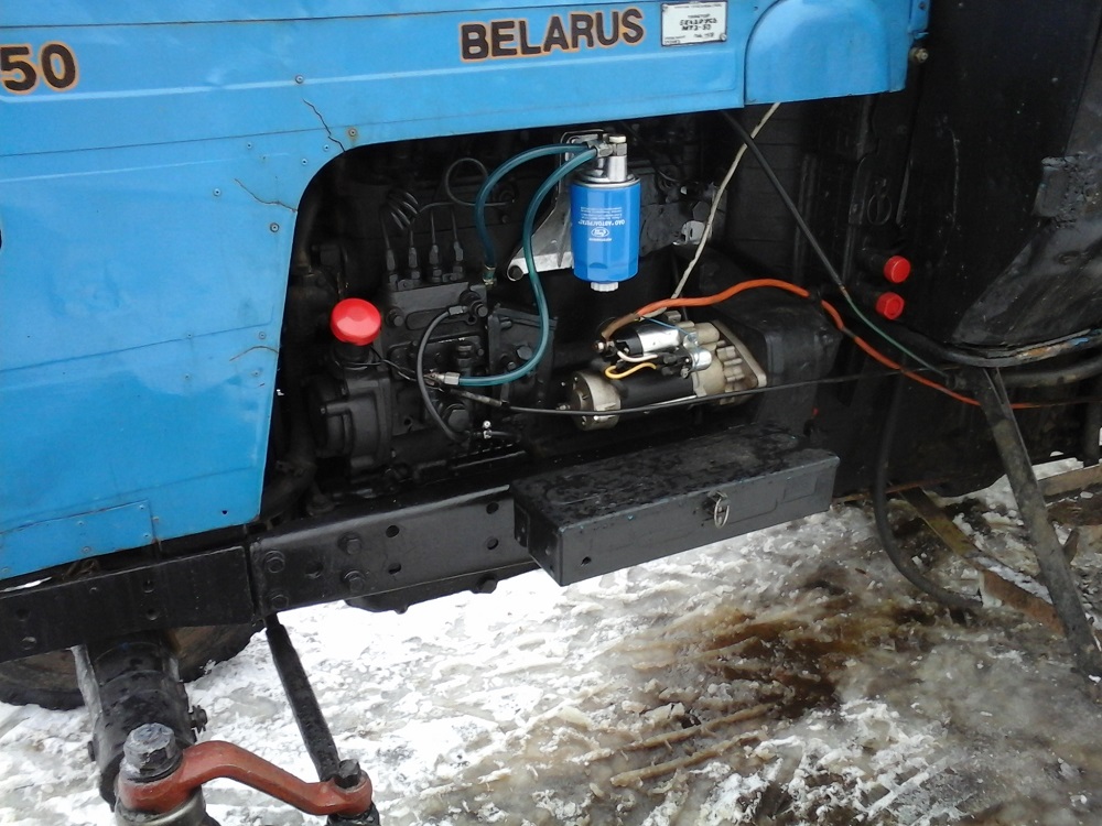

MTZ-50 sai moodsama kütusefiltri. Juhiiste sai kohentatud MTZ-82 vanast.
Vaata FB-st sellist meest nagu Kaidar Tumm, teeb hea hinnaga uued katted istmele.
Ma mitmel masina istmejäänused talle viinud, tagasi saab kui uued.

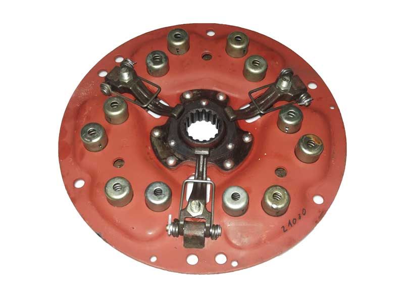

Kas 80-ne sidurikäpad sobivad 50-ne sidurile? Praegu on sellised sidurikäpad 50-el (netist võetud pilt).  Vaatasin netist ja selliseid käppasid polegi üldse müüa.
Poes müüdav septs MTZ-50 sidur näeb selline välja. Sellel tundub olevat 80-ne käpad.
Probleem selline, et üks käpp on veidi survelaagrist eemale jäänud kui ülejäänud 2. Reguleerida enam ei anna, sest polt juba praktiliselt lõpuni sees. Pikemaid polte ka ei ole saada. Müügil olevad on ka lühikesed.
