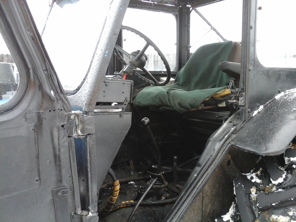

MTZ-50 sai moodsama kütusefiltri. Juhiiste sai kohentatud MTZ-82 vanast.
Vaata FB-st sellist meest nagu Kaidar Tumm, teeb hea hinnaga uued katted istmele.
Ma mitmel masina istmejäänused talle viinud, tagasi saab kui uued.
