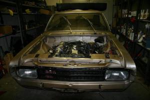

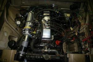

#25
paar pilti
#26
mootor on päris kobe Smile
sa oled esi grilli üle värvinud ?
#27
värvisin jah musta matiga üle ja tulede ümber olevad võrud ka.
vahepeal siis nii palju ,et sai käivitatud aga tänu enda mitte teadmistele ja ka tootja poolsetele möödapanekutele lendasid nookurid ribadeks. Süüks osutusid valed vedrutaldrikud mis ei olnud mõeldud topelt vedrude jaoks.
Esmaspäeval sai nukk saadetud rootsi remonti ja ära tellitud uued taldrikud.
Elektri poolega on vähemalt kõik korras ja megaga käivitus asi kenasti.
Täna katsetan erinevaid esivedrusid, proovin niva omasid ette.
