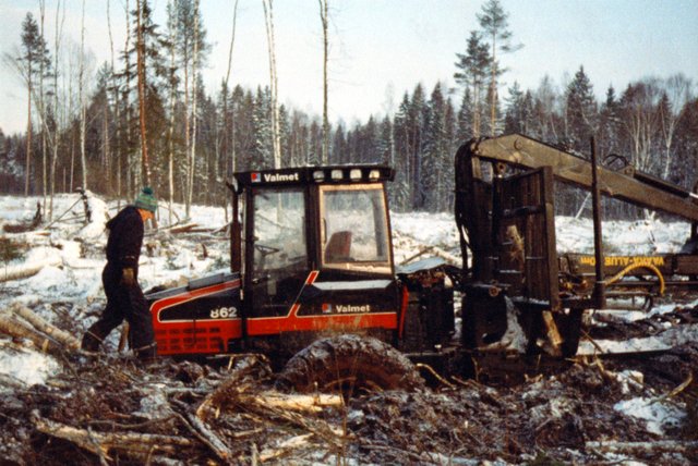

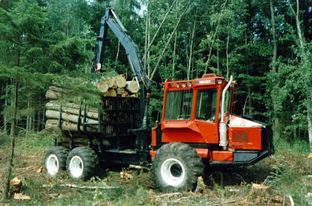

Piltidel kaks korda Valmet 862, üks vanem, teine juba värskem väljaanne.
Fotod tehtud punasest '97.-l ja kirjust '98.-l aastal.
