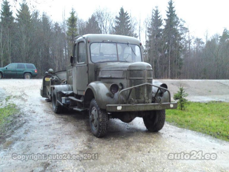

http://www.auto24.ee/used/951091 .Siin lausa ajalooline 2 mootoriga volvo lumepuhur müügis.
