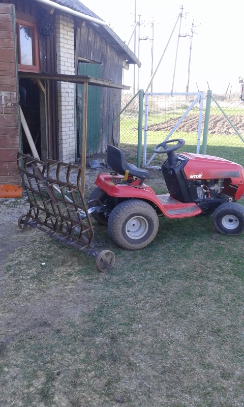

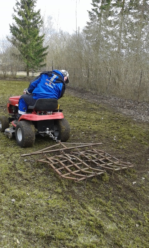

Sambla tõrjumiseks oli vaja kasutada väikeseid hobuäkkeid. Murutraktorile teha ja töö tehtud aga teisele platsile sõites sai terve tee ara songitud. Nüüd rattad all ja hoopis teine tera transportida. Proovisin isegi peenramaal ja ajas asja ära samuti kuigi paarkümmend kilo oleks trakatsile raskust rohkem parema haakimise jaoks vaja. Big Grin Big Grin Big Grin
(28-04-2014, 10:21 AM)klaave Kirjutas:  ... Sambla tõrjumiseks oli vaja kasutada väikeseid hobuäkkeid. Murutraktorile teha ja töö tehtud aga teisele platsile sõites sai terve tee ara songitud. Nüüd rattad all ja hoopis teine tera transportida. Proovisin isegi peenramaal ja ajas asja ära samuti kuigi paarkümmend kilo oleks trakatsile raskust rohkem parema haakimise jaoks vaja. Big Grin Big Grin Big Grin
ausalt ei saanud piltidelt aru selle rakise ehitusest, aga vanasti hobusega toimetades oli transpordiks lihtsam võte, äkked ümber pöörata piid vastu taevast ja kõik mured murtud.
Paarkümmend lisakilo on lihtsalt toitumisega lisatavad ...
[/quote]
Söömisega tegelen ja jaaniks saab kõik korda. Big Grin
Miks sa murutraktorit tapad, TZ ju kodus olemas? Smile
Ega ma rohkem põllule niitjaga lähegi, lihtsalt oli üks arvaja, et masin ei liigu meetritki ja sai vastupidist tõestatud. Ja kuna tuli niikuinii õlid filtrid enne niitmiste algust ära vahetada ja ka niiduosakond korralikult üle käia, sai mootori ilusti soojaks ja vana õli vedelaks.
Aga murupinnal TZ-ga sammalt tõrjuda pole ka kuigi lõbus- põõsaid puid ja muid takistusi nii palju, et ei viitsi TZ-ga kruttida. Samas on pind nii kõva, et need pisikesed äkked ei jäta maale jälgegi, aga sammalt riisuvad korralikult ja MTD pöörderaadius võrreldes TZ-ga on ikka tunduvalt parem. Ja juba ülesse kisutud sammal - niiduk tööle ja heki alla. Big Grin
(28-04-2014, 16:09 PM)klaave Kirjutas:  Ega ma rohkem põllule niitjaga lähegi, lihtsalt oli üks arvaja, et masin ei liigu meetritki ja sai vastupidist tõestatud. Ja kuna tuli niikuinii õlid filtrid enne niitmiste algust ära vahetada ja ka niiduosakond korralikult üle käia, sai mootori ilusti soojaks ja vana õli vedelaks.

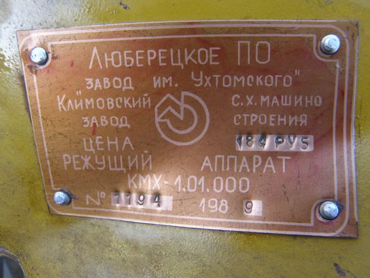

Tegelesin niidumassinaga. Tervikpilti kahjuks ei ole, rahuldugem pirkaga:
Aparaat pole üldse see, mis Piirsoo/Hussari piiblis on Kutaisi külge "kruvitud". Küll aga on samas raamatus joonised vahvast aparaadist KMM-1, mis on sisuliselt lattniiduki ja Družba viljaka suguelu tulemus. Tolle lõikeriist kattub minu käes olevaga rohkem kui 90%. Joonis:

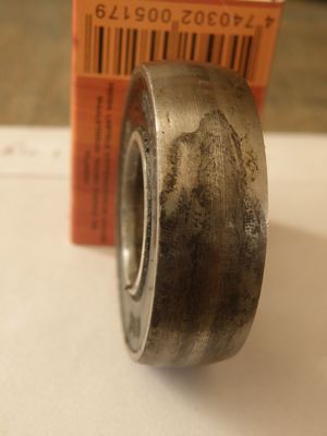

Ega ma ilma asjata laagrile ringi ümber ei tõmmanud. Joonisel täiesti tavaline laager, aga mina õngitsesin välja sellise asja:
Nagu näha, laagri välisvõru ristlõikes kaarjas. Kas sellel on mingi sügav tehniline tagamõte, mida ma ei taipa, või on tüüpiline CCCP: asju pandi kokku sellest, mis parasjagu kätte juhtus?

Mis selle laagri mõõt on?
(29-04-2014, 09:15 AM)saarrand Kirjutas:  Mis selle laagri mõõt on?
204. Kuna kinnine, siis täpsem markeering 180204C17, nii on vähemalt peale kirjutatud. Mõõdud 20*47*14. SKFi "slängis" 6204-2RS1. Eeltoodu kehtib "normaalse" laagri kohta, konkreetse isendi markeeringut ei oska öelda. Küsimuse mõte ongi, et kas peab selline eriline laager olema, või ajab ka tavaline asja ära.
Selle laagri näol on tegemist pendel laagriga. Pannakse kohtadesse kus koostöötavate detailise vaheline "loperdamine" on tehasest juba sisse projekteeritud.

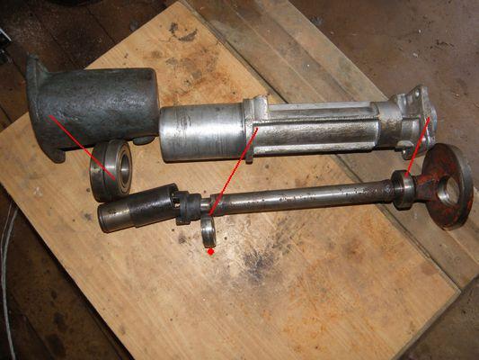

Kogu laagerdus näeb välja selline:
Laagrid joontega omale kohale "tõstetud", kõnealune laager esiplaanil märgistatud täpiga. 90% kattuvust mainides pidasin silmas, et nukksidurist vasakule jääv on Družba-variandil erinev. Seal näiteks koonusrulllaager (siin 2 tavalist kõige vasakpoolsemat. Et siis Družba ei "loperda", aga kõnealune aparaat "loperdab"?
Vaadates selle seadme ehitust, siis siin ei ole küll mingit vajadust pendel laagri järele. Tundub, et keegi on kunagi juba seda masinat remontinud, ja kättesaadavate materjalidega kusjuures. Siin on ju nii võll kui pesa, kuhu laager läheb, jäigad. Vähemalt pildilt jääb selline mulje.
Pendel laager on kohtades, kus tavaliselt on laagri pukk mitte eriti jäigal alusel. Kombaini plekk seinad näiteks.
Ja veel seoses pendel laagriga. Temal peaks ju olema sisemine saale seest koonuses, kuna ta kinnitub võllile koonusega.
Kuidas see laager paigas oli?
Ei täheldanud laagrisaalel ega võllil mingit koonust. Või jäi see väljapoole mõõtetäpsust (0,1mm). Lisatud joonisel mul see koht ka suurendatud (vabandan kvaliteedi pärast, see on pildistatud, mitte skännitud). Alumiiniumkorpus koos sisikonnaga peaks olema unifitseeritud, ei usu, et kahe masina jaoks need erinevad tehti. Erinevused algavad hallist malmkorpusest.
Võimalik jah, et keegi on seda laagrit juba vahetanud. Samas võlli teises otsas (fotol paremal) olev ja ka punase "seene" avasse käiv laager on kindlasti vahetamata. Neil oli peal tehasevärv.

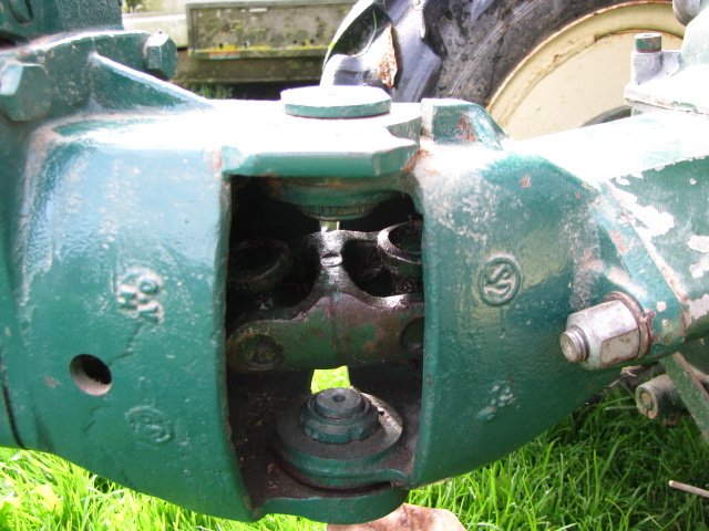

Pilte vedavast kärust. "Käimakott":
Tagasild:
Keskliigend:

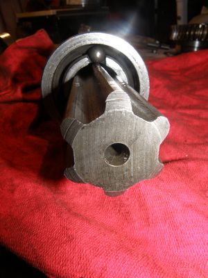

Keegi tundis eespool huvi, et mismoodi töötab rataste lahutusmehhanism. Teeme siis puust ja punaseks.
Sellel pildil vedu toimib. Muhv "ahistab" kuuli oma kitsama kohaga ja tollel ei jäägi üle muud, kui kanda pöörlemist peaülekande võllilt poolteljele. Ehk siis normaalasend.
Sellel pildil on muhvi nihutatud tahaplaani suunas, mistõttu ta kuuli enam kinni ei hoia. Kuul saab pooltelje otsa sälgus süüdimatult üles-alla hüpelda ja vedu ei toimu.
Lihtne, kuid samas üsna pommikindel süsteem. Kõige rohkem oli kulunud peaülekande võll (kuuli kohas) ja kuulidki olid 0,1mm võrra kõhnemaks jäänud. Pooltelje ots aga päris OK. Kuule ja pooltelje otsa sälke on muidugi 3, paiknevad nagu mersu märk.
