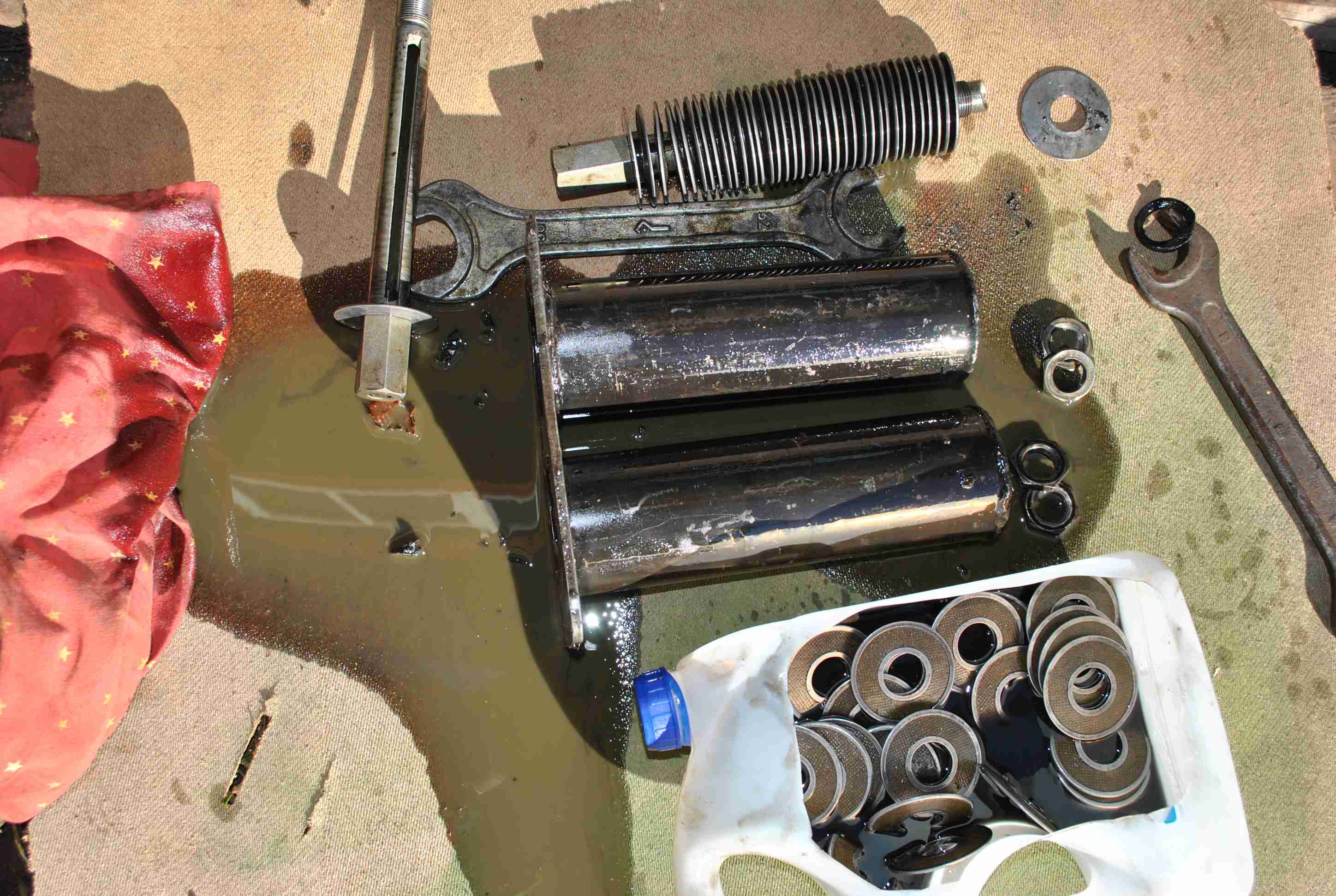

Igatahes kui õli vahetate siis ikka tsentrifuug ka puhtaks, soovitatavalt nii puhtaks nagu prillikivi. Keegi tark kunagi mainis et tuleb jätta tsentrifuugi sein natuke mustaks et paremini saast külge hakkaks??? ei noo mida veelBig Grin Küsisin et kas ennast pestes ka p...e pesemata jätab? ... Big Grin Tsentrifuugi seinad ongi juba algselt karedad. See ollus mis tsentrifuugi seest tuleb kõlbab kenasti kirsade määrimiseksBig Grin
Kindlasti tasuks puhastada magnet mis karteri õli väljalaskmis korgi küljes on, seal tavaliselt metallipuru kogunenud. Magneti puudumisel installida sinna uus... Õlivarda ümber olev kumm tuleks kriitilise pilguga üle vaadata, kui varras ikka logiseb augus siis uus otsida. Eks ikka selleks et muld ja vesi sisse ei pääseks. Eriti need masinad mis väljas looduse meelevallas seisavad.

(05-10-2012, 09:39 AM)mlsluik Kirjutas:  tsentrifuug ka puhtaks, soovitatavalt nii puhtaks nagu prillikivi. Keegi tark kunagi mainis et tuleb jätta tsentrifuugi sein natuke mustaks et paremini saast külge hakkaks??? ei noo mida veelBig Grin
Praktika mul puudub õli tsentrifugaalfiltritega. Siiski kusagilt meeles, et soovitati panna mingi paber vastu välisseina, et oleks kergem puhastada. See oli selleks, et ei kraabiks seda kitti mingi kruvikeeraja otsaga ja siis läheb tasakaalust välja selle kraapsu seest võetud metalli võrra. Selline õpetus oli vist siis päevakorral kui ZIL130 välja tuli. Temal olev filter oli siis uudis, ega varem masskasutuses vist tsentrifugaali polnud.
Võimalik, et see oli mõnes õpikus kirjas või räägiti 3. liigi kursusel.

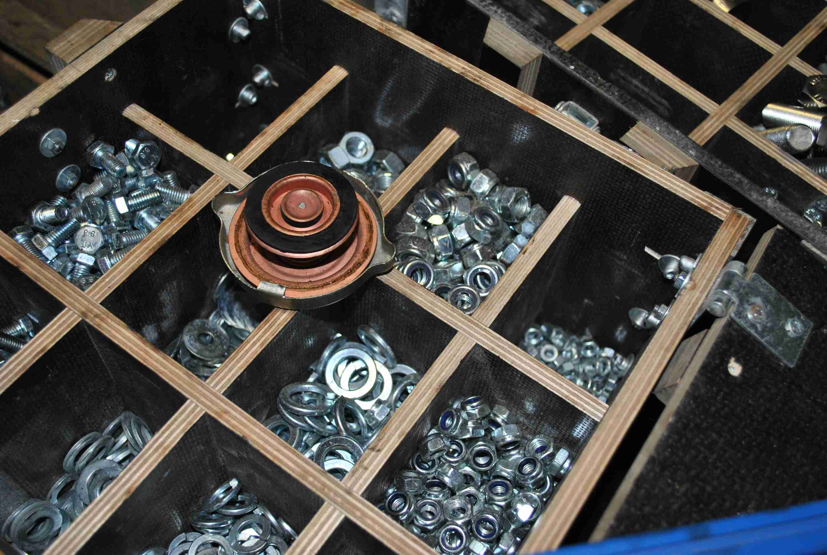

Radika kork sai korda tehtud, parem kui uus... Nii head ei müüda isegi poes.

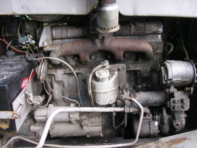

Seal nad peaks paiknema tõesti, enda omal ainult neediaugud alles ja teisel jumzil mis algselt sammuti EO oli, puuduvad isegi pirka augud kapote sees... Wink
Seda СМД mootoriga varianti pole endal olnud au näha. Pildi pealt vaadates tundub CMD-15 olema. Parandage, kui eksin.
СМД -18 turboga oleks jumzile sobilik kui keegi ehitada soovibWink Eriti hea kui mootor 90ndate Niva pealt võtta(СМД 20, 21), neil pöörded suht lakke aetud... Big Grin

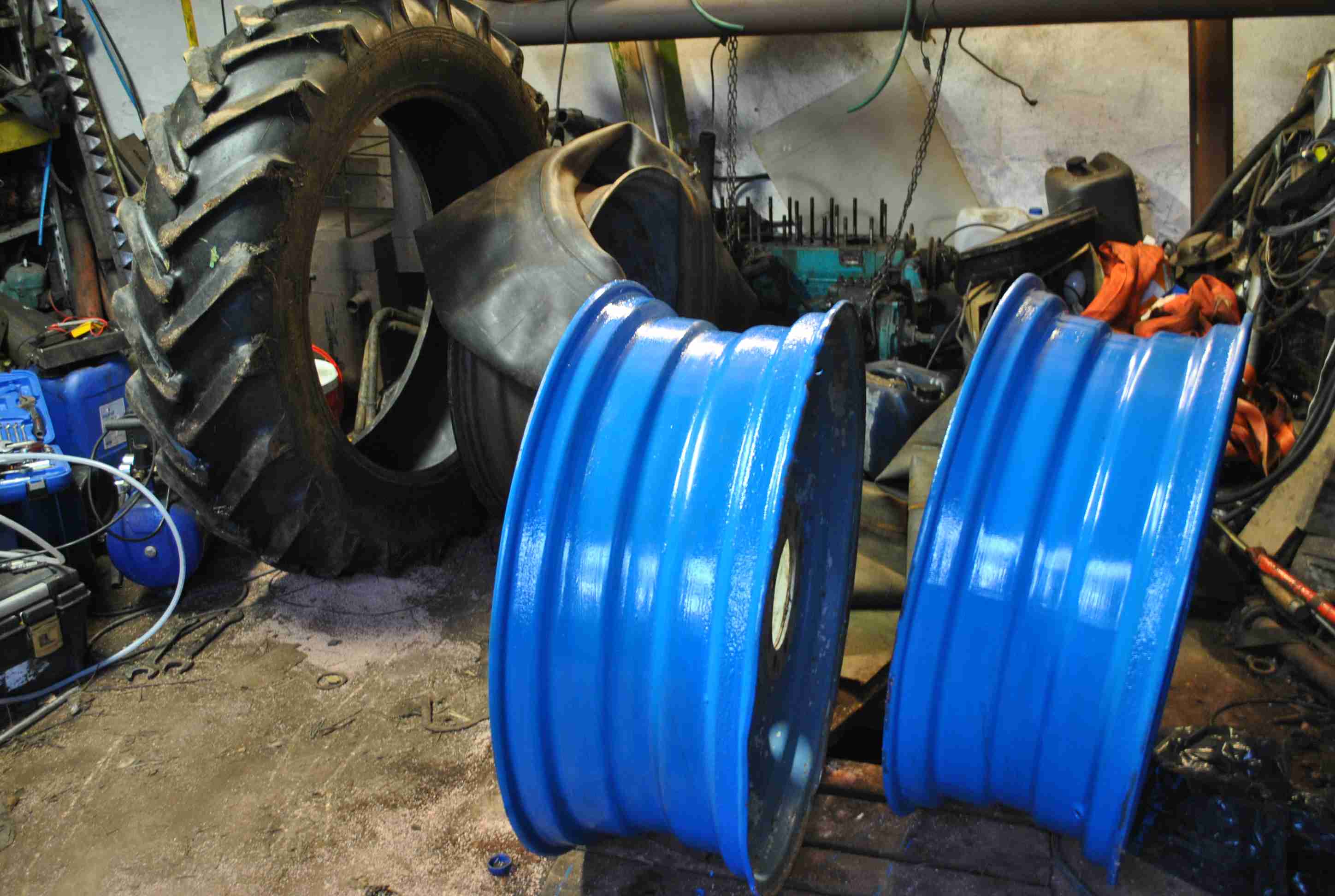

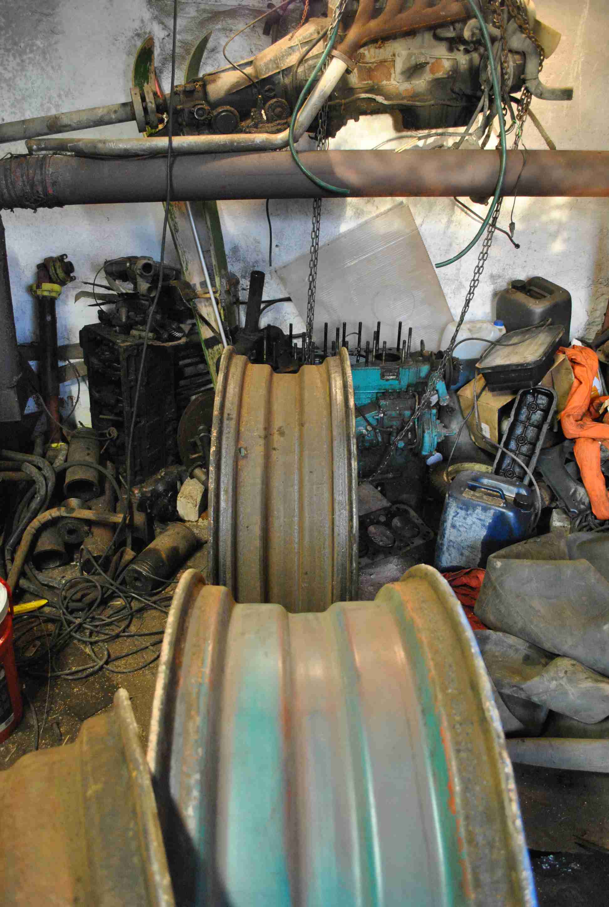

Õhtupoolikul lappasin neli rehvi velgedelt maha, puhastasin laiad veljed ning värvisin seestpoolt üle. Seda ikka selleks et järgmine kord oleks kergem rehve maha võtta...
Kitsa ja laia velje vahe on siis selline:
Veljed enne rehvimontaaži peaks välja nägema sellised:
Parem on ikka veljed puhtaks teha roostest ja võimalusel mingit värvigi peale kanda, endal hiljem lihtsam.
Kuna värv tahab kuivamist siis rehvide pealepanek jäi homse peale.

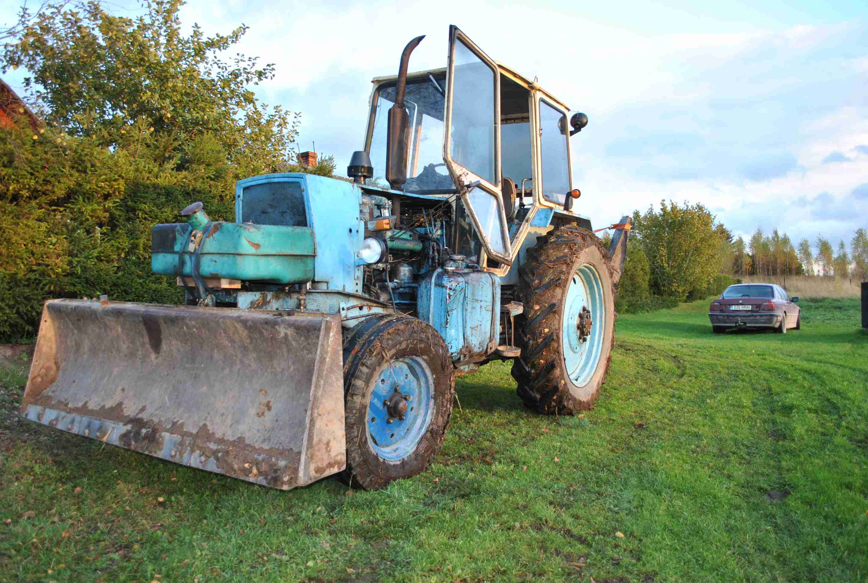

Jumz ise on hetkel jalutu... Big Grin
Nii see masinate taastamine käib, tasa ja targu... Jupikaupa muude tööde kõrvalt. Wink

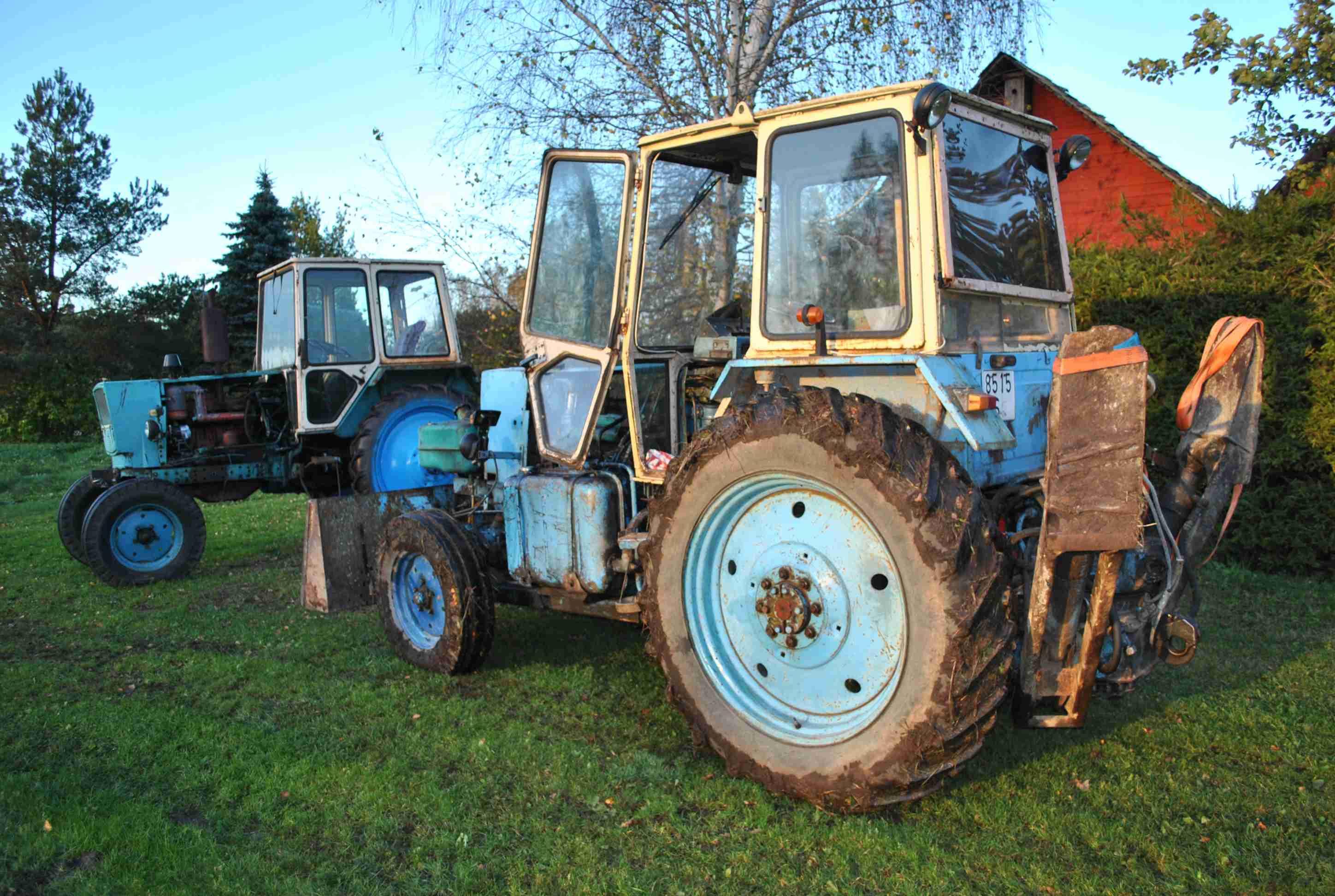

Huvitav, sul on tagumine aken ja üldse tagumine osa kabiinist veidi teistmoodi. Ma ei olegi tähele pannud, et niimoodi jaotus ka olemas on. Kui pildilt õigesti aru saan, siis sul taga üks suur aken ja all väike riba?
(09-10-2012, 10:48 AM)saarrand Kirjutas:  Huvitav, sul on tagumine aken ja üldse tagumine osa kabiinist veidi teistmoodi. Ma ei olegi tähele pannud, et niimoodi jaotus ka olemas on. Kui pildilt õigesti aru saan, siis sul taga üks suur aken ja all väike riba?
Ega tegelikult orginaalis oli ikka sellelgi üks suur aken taga. Põhjus miks see kaheosaliseks tehtud on väga lihtne, kes avatud aknaga kaevanud siis teab ilmselt seda. Nimelt kui aken lahti teha ja mast üleval asendis küljele keerata siis murrab aknaraami kõveraks. Peale seda kui esimene klaas kildudeks lasti tehti tavaliselt raam natuke lühemaks ja asendati pleksiklaasiga... Wink Isa oli oma vana tööjumziga samamoodi talitanud, siingi on sellist lahendust kasutatud. Aknaraam tuleb mul aga uus teha(see ikka väga kõver), pleksiklaasid vahetan ka välja. Hea meelega paigaldaks orginaal klaasi aga pole väga kuskilt võtta koos raamiga klaasi. Mõtlesin hinged ümber teha nii, et saaks raami koos klaasiga katusele keerata. Siinidega lae alla tõmmata oleks ka hea aga ei mahu kohe kuidagiWink
Mul on see tagumine klaas eelmise omaniku poolt vahetatud Eestis toodetu vastu - kleeps on peal eestikeelne (JUMZ SK). St kas siis enam Eestis (Karklaas või mis iganes selle firma nimi oli) neid tagaklaase ei toodeta?

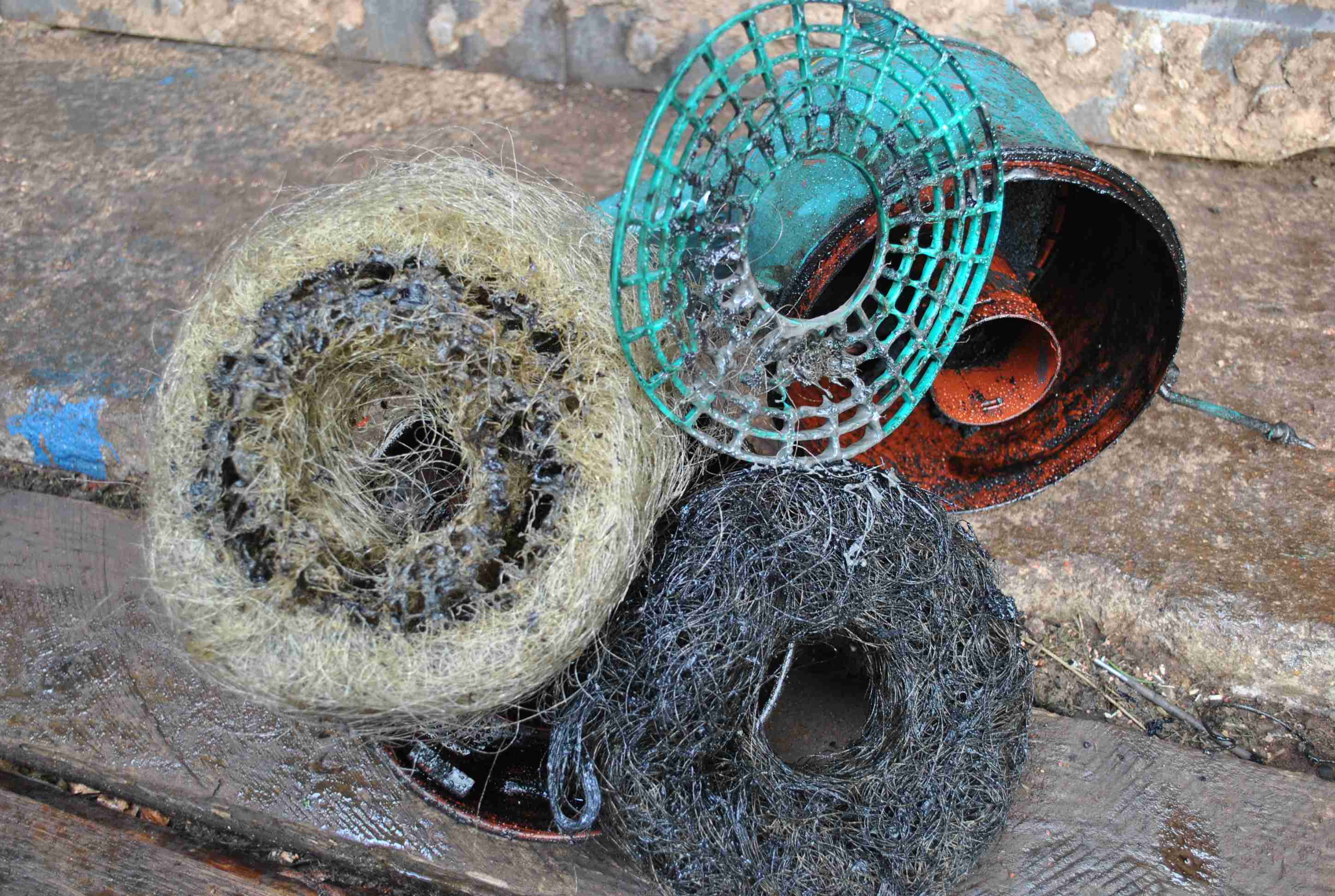

Sai kunagi pandud K-701 mootorisse Mobil 10w50 ja sealt sai kätte 7kg sitta tsentrifuugist enne kui seest puhtaks sai.Siis vahetasime õli kui enam seda paska ei tulnud 4 korda ja peale seda püsis õli puhas isegi 150 tundi ja mootor käis tunduvalt paremini ja ka õlikulu kadus praktiliselt.
Sisetunde järgi muutus ka ökomaks aga seda ei tea sest aastad pole vennad ja mulla kõvadus kõigub.
Ühesõnaga see masin käib seniajani probleemideta ja külmalt käivitub ikka palju paremini.
