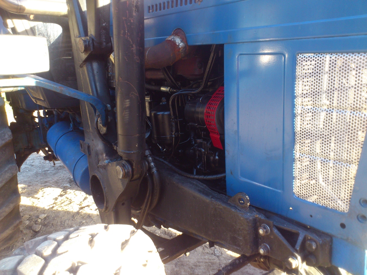

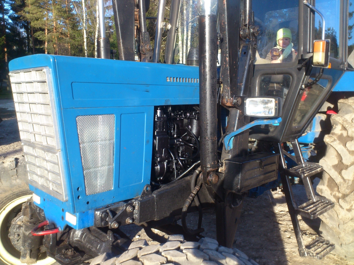

Mootor sai väikse värvi uuenduse:
[Pilt: DSC_0988.jpg]
[Pilt: DSC_0961.jpg]
[Pilt: DSC_0959.jpg]

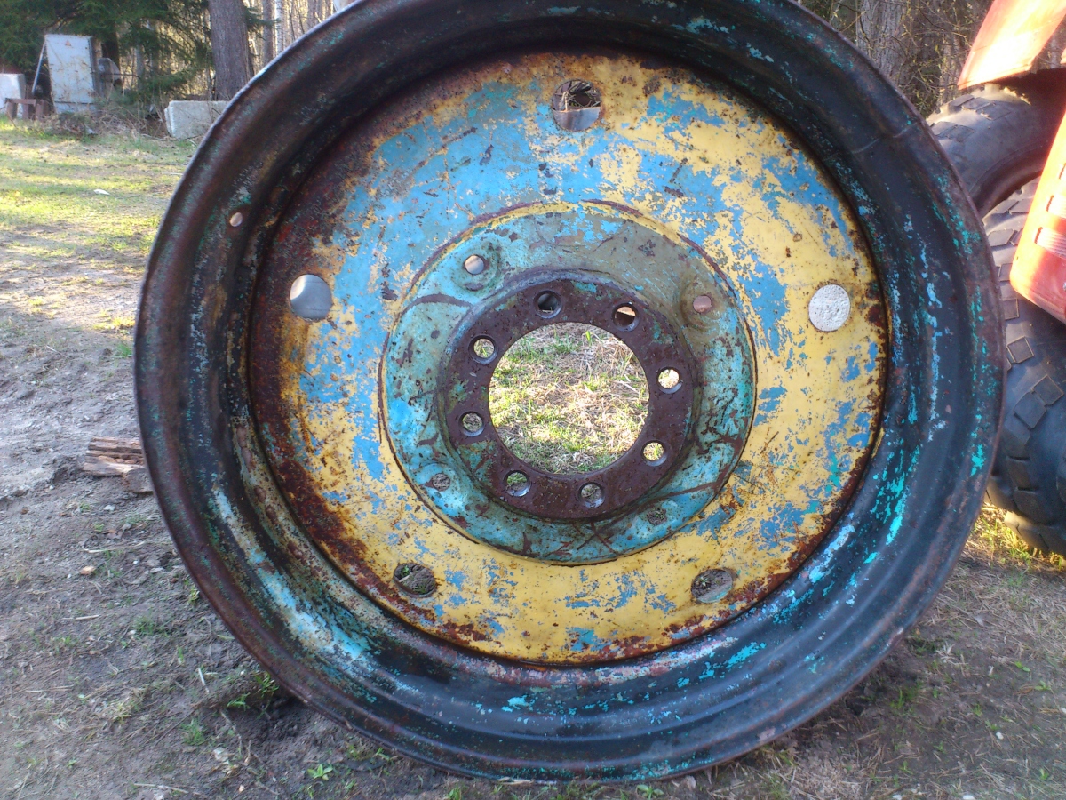

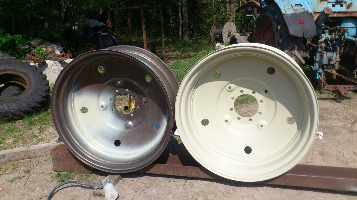

Otsisin 38" ja neid laiema tüübi velgi. Nüüdseks juba olemas. Eile sai poole päeva nendelt värvi maha nühitud ja järgmine nv. saab äkki krundi peale tõmmata.
Alla lähevad Mitas 18,4 R38 rehvid. Tehas lubab neid panna belarusi originaal veljele. Enamus teiste tootjate rehvid tahavad laiemaid velgi.
Valmis siis veeretan originaalid juurde ja teen pildid Big Grin

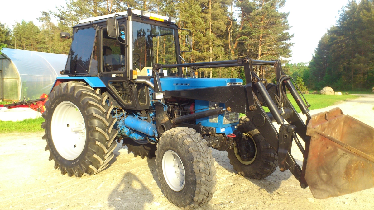

Veidi on jälle tehtud. Taha sai uued rehvid ja veljed.
Paar pilti:
Toorik:
[Pilt: DSC_0993.jpg]
[Pilt: DSC_1008.jpg]
[Pilt: DSC_1057.jpg]
Nv. sai palavaga randaalimas käidud ja suur rõõm on selle üle, et ei kippunud kuumaks minema.
Püsis ilusti rohelise keskel. Kuigi võilille õied ummitasid vist kõik traktori augud Smile

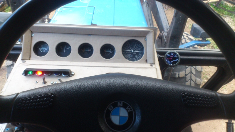

Juba algselt oli plaan panna masinale turbo rõhu kell. Saab alati aimu kas kõik ok ja loomulikult oli huvi reaalse rõhu suuruse kohta.
Vaikselt otsisin soodsat ja mõistlikku kella. Täna leidsin sobiva ja õhtu saabudes oli asi juba ka paigaldatud. Tegu siis sellise komplektiga
http://www.dhgate.com/quality-goods-turb...800e9.html
Õnnestus väga hea hinnaga saada.
Foorumites on palju inimesi, kes "teavad" raud kindlalt, et Tkr6 turbo ei suuda üle 0.4Bar-i toota. Mul õnnestus täna igatahes 0.7Bari peale saada. Ja seda vaid 9-ksandaga tühja traktoriga vajutades. Ilmselt suure koormuse alla tuleb täpsem number. Kuni 1500 pöördeni ja ilma suurema koormuseta ei tooda mingit rõhku. 2000rpm ja ilma koormuseta on 0.2 bar. Ehk siis ka belarusi turbo toodab ikka ainult koormuse all(heitgaasid on kuumemad, ja pump ilmselt annab rohkem).
