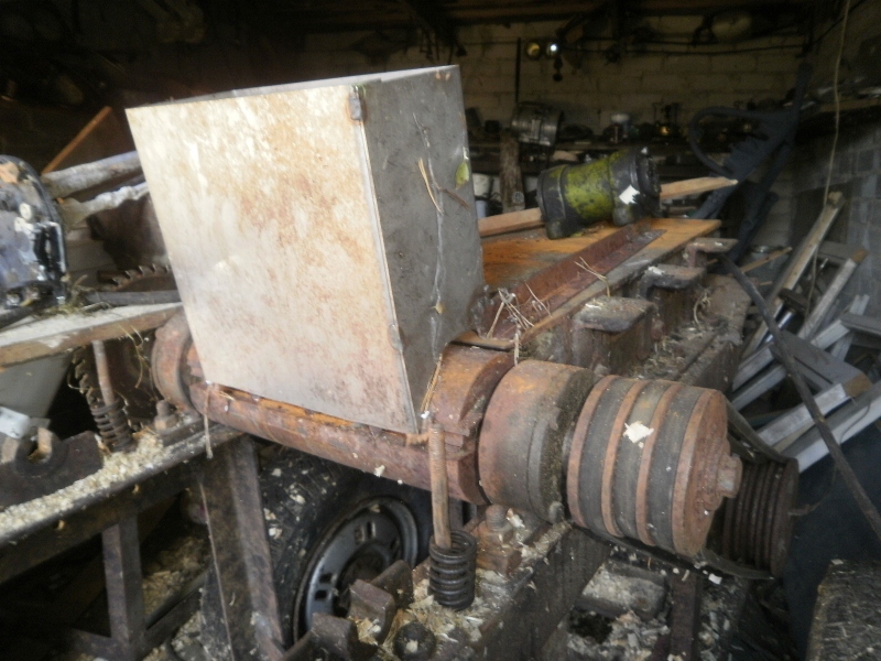

Minu höövelpurusti siis selline,nädalavahetusel vast saab mahla teha siis ka väike video
Kõik geniaalne on lihtne, meite pressimise tehnoloogia kitsaskohaks oli "nikats" tüüpi purustaja, mis ühekaupa õunu sõi ja pidevalt umbes.

Nüüd kaks korda DIY mahlapressiga mahla tehtud. Põhimõtteliselt saab öelda, et vana hää nõukaaegne ketasriiv-purusti on konkurentsitult kiireim, vaikseim ja mugavaim tööriist. Ehk siis ülisuuruses köögikombain.
Spetsiaalselt purustajaks soetatud oksapurustaja on räigelt lärmakas ja ebaefektiivne, sest nõuab õunte lõikumist.
