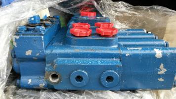

Küsimus hüdroga kodus olevale inimesele, eriti sellisele, kes teab MTZ hüdrosüsteemi.
Ikka on abi, kuidas oleks inina vältimiseks, juhul kui see peaks tekkima, ühendada väike ava paagiga? Kuna paaki mul otseselt ei ole, on lihtsaslt roolivõimu pump kuhu mahtutub mingi kogus õli.
Kas on olemas mingi spets tuts hüdrojagaja õli väljavoolu avale (vaata selles postituses teist pilti), kuhu saaks ühendada selle väikese avause lühikese toruga, või on veel mingi võimalus?
suurendasin ka ühte joonist, et oleks selgem lugeda.
