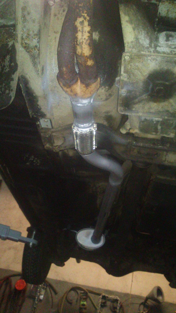

ARK-is käidud ja numbrid küljes. Kuna tagumised pidurisilindrid on natuke leemendavad siis peaks lähiajal saabuma uued silindrid taha ja ette rem. komplektid.
Kui need paigaldatud saab vast ülevaatusele ka minna.
Tagantpoolt tehtud pildil ei ole mitte nummer juhtmega seotud vaid see jäme kaabel hoiab kinni pagassis peidus olevat  bensukankut. Nimelt ei ole olnud aega bensupaagiga tegeleda veel, aga vahest tahaks ikka väikse tiiru ju teha.

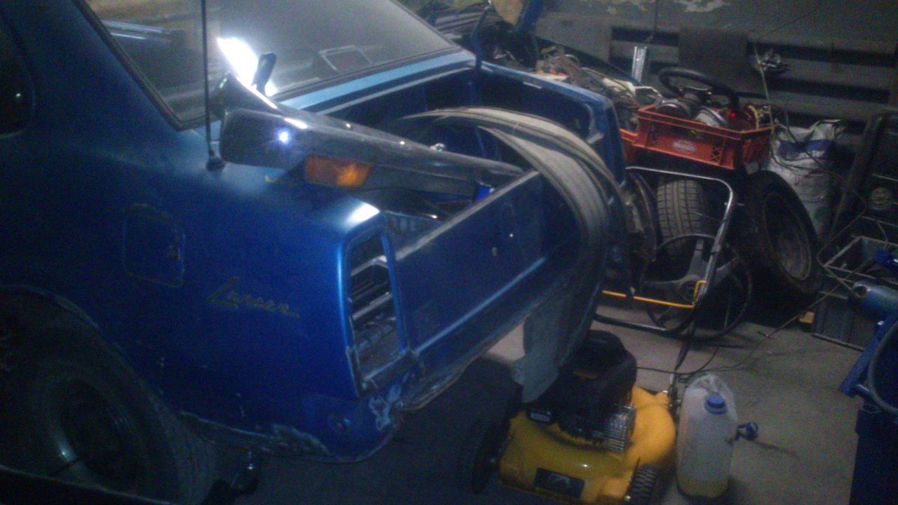

Nagu igat korralikku jaapanlast on ka seda liikurit rooste purenud. Kuigi pean mainima,et väga üllatavalt vähe võrreldes teiste nähtutega.
Loomulikult aku alune on läbi. Tagatiiva kaared otsas. Tagatiiva ja tagapaneeli liitekohad õnnetud. Lisaks ka tagapaneeli ja pagasniku põhja paari tala juures plekk digimuundunud. Tagaluugi serv on ka natuke nutune.
Esitiibadel mõned mulgud sees. Porikoobastest suutsin ka mõned pisikesed augud leida. Aga mis põhiline siis need jamad on ainult välimistes plekkides. Igasugu talad ja muud keerulisemad kohad on kenad.
Igaks juhuks hoiatuseks ka,et sellest ei tule originaal. Välimus jääb suht originaaliks( vaid tiivakaared lähevad tuleviku suuremaid rattaid arvestades natuke rohkem punni).

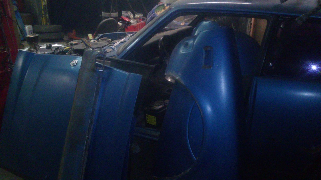

Mõningased tunnid siis sellele liikurile ka juba pühendatud.
Esitiivad ja pagassi luuk said uueks. Kuna see auto tulevikus saab olema praegusest erinevat värvi siis ei hakka hetkel erilist rõhku välisele viimistlusele ehk pahteldamisele panema(aeg ka taob jalaga juba kubemesse). Lähevad krundid peale ja enam vähem samat tooni värv ka selga lihtsalt.

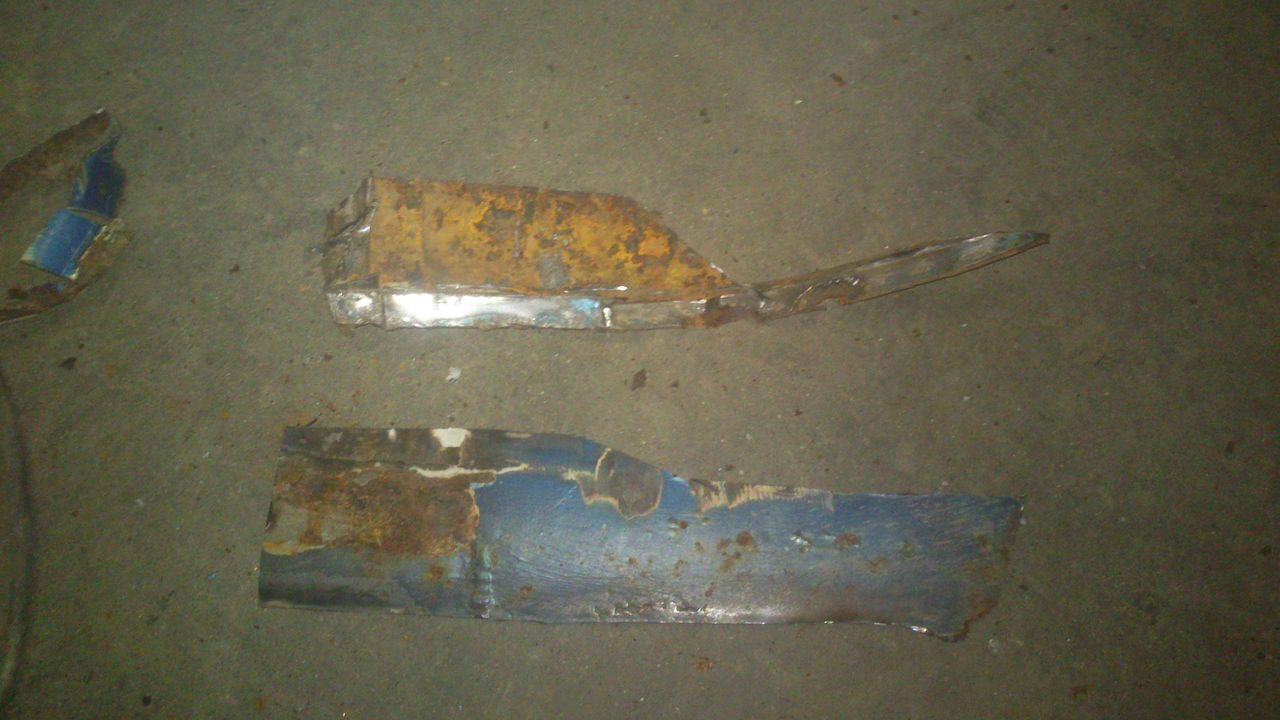

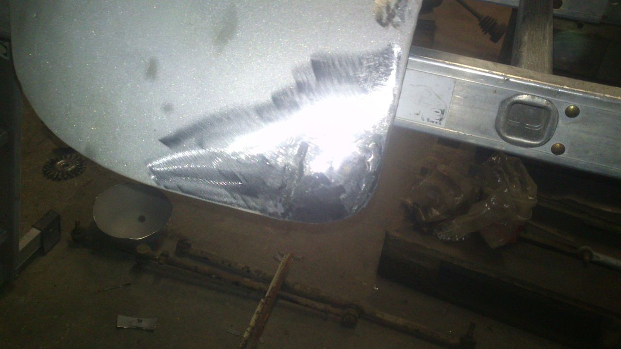

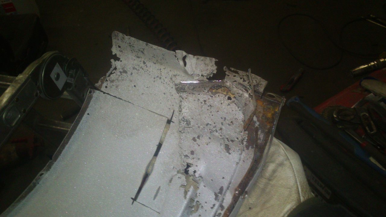

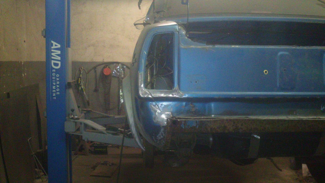

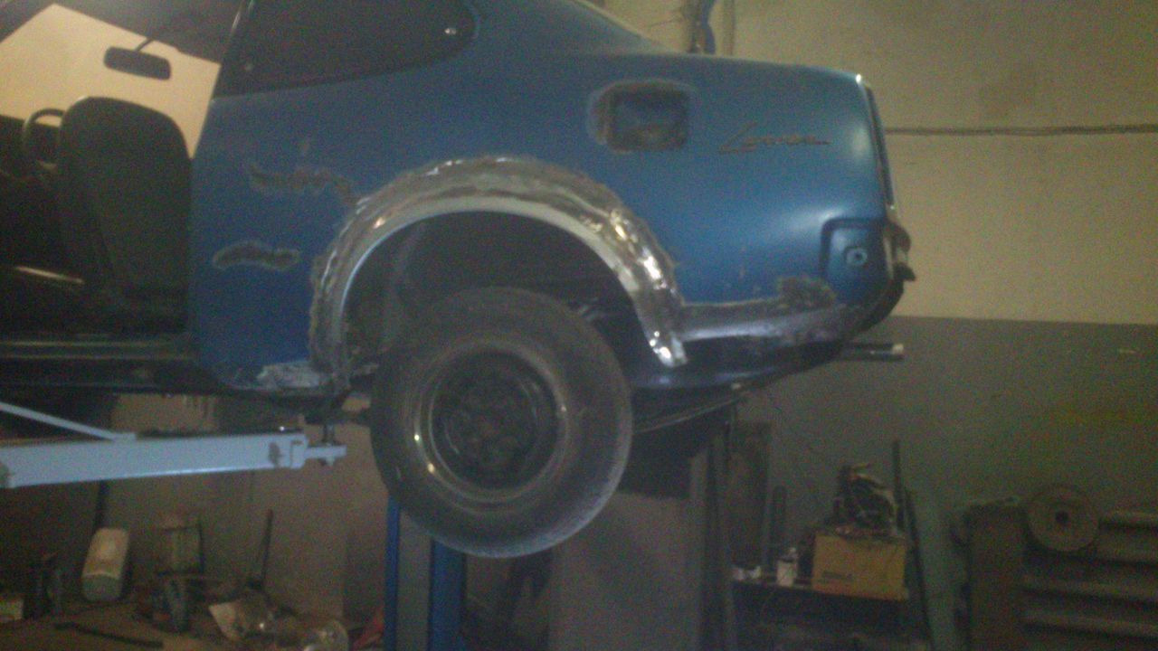

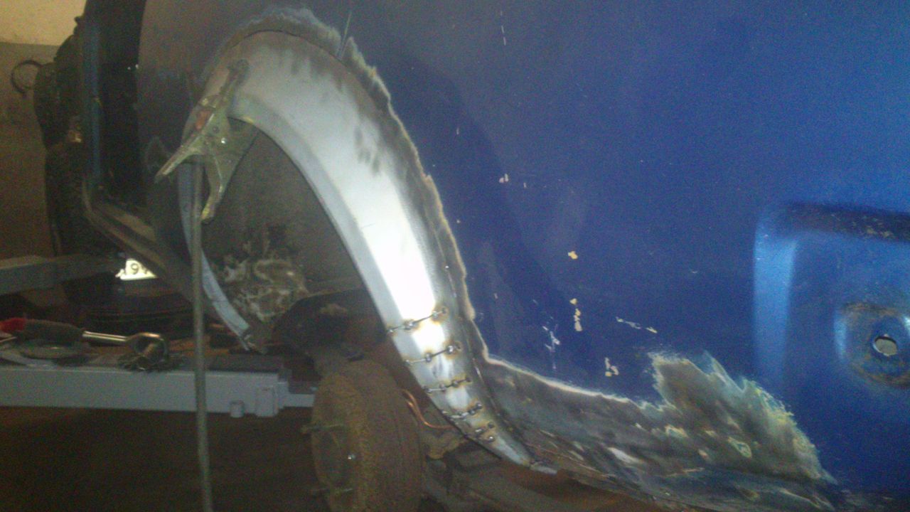

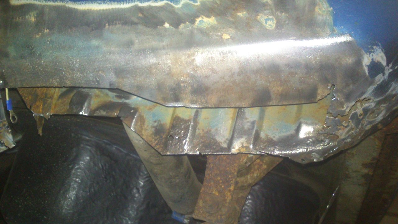

Täna siis läks lancer tõstukile ja sai alustatud roostekohtade eemaldamisega.
Üks tiivakaar sai põhimõtteliselt korda. Seest vaja natuke veel keevitada. Järgmisena siis väike karbitükk tagatiiva eest ja siis juba tagatiiva tagumine nurk vaja uus teha.
Uued tagatiiva kaared on mõeldud natuke suuremate ja laiemate rataste jaoks kunagi. Hetkel kui 13" ja  raju 155 laiusega  ning 10mm ofsetiga ratta alla panin oli ikka pilt päris imelik Toungue
Aga natuke parandab asja soetatavad 13" võluveljed oma 45mm ofsetiga.
