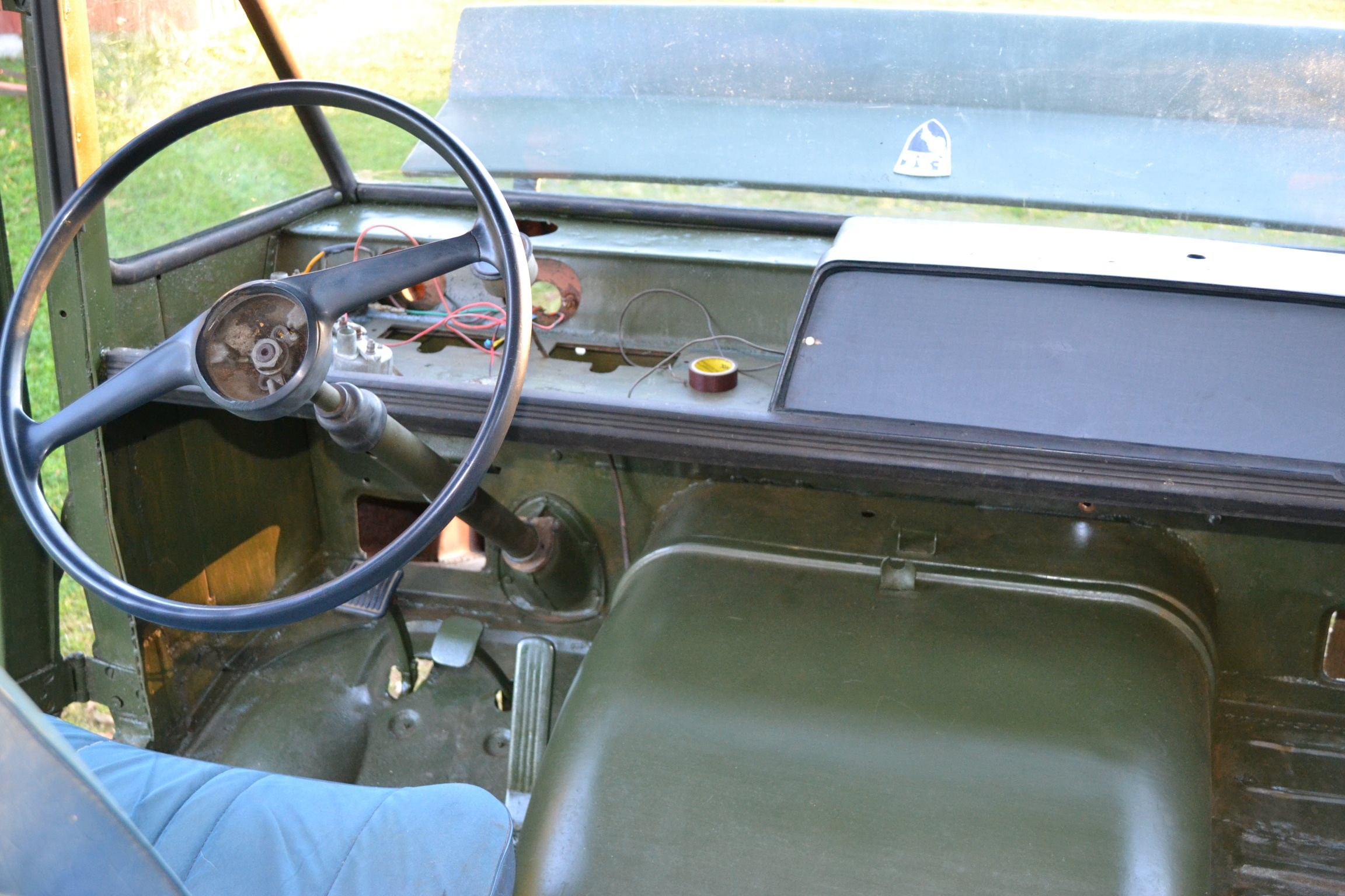

Elektrisüsteem sai süüteks/laadimiseks paika pandud. Hetkel küll vana juhtmestik mis on ligadi-logadi laiali - käima saab hakkan korrastama. Sisse paigaldatud mitte-nii-ilus iste kuid ainuke sobiv mille seljatugi piisavalt õhuke, et ise ka rooli ja seljatoe vahele mahuks. Leian ehk võimaluse kate peale teha. Samuti vahetasin tagurattad välja kuna vanad ei tahtnud enam õhku hoida. Lisaks erinevaid pisitöid.
Praeguseks hetkeks, et masinale hääled sisse saada on vaja osta uued radika voolikud, küünlajuhtmed, küünlad, õlifilter, mootoriõli, käigukastiõli ja piduriõli.

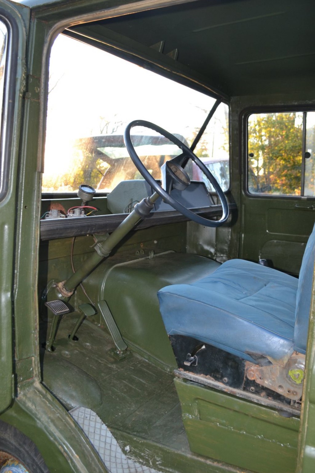

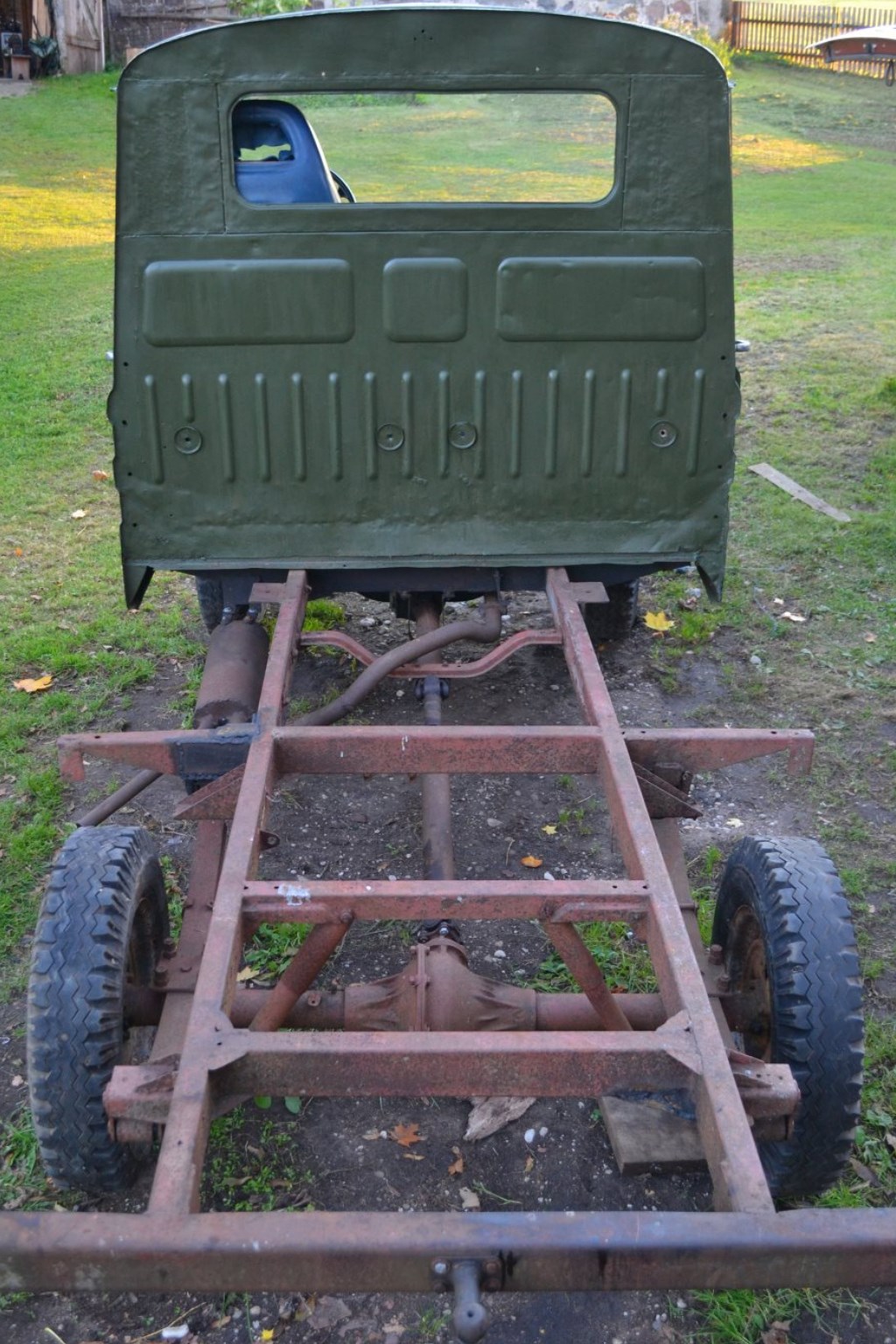

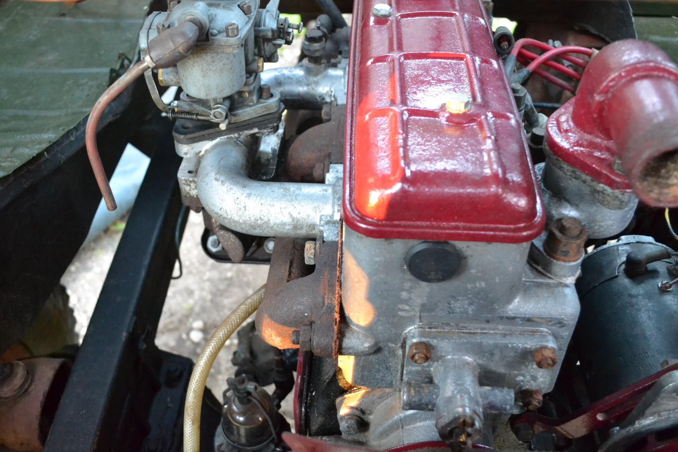

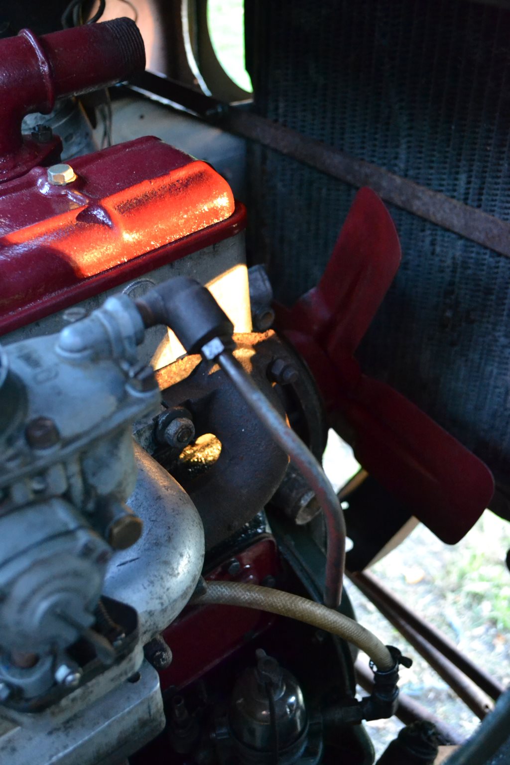

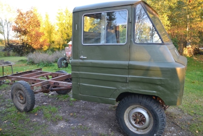

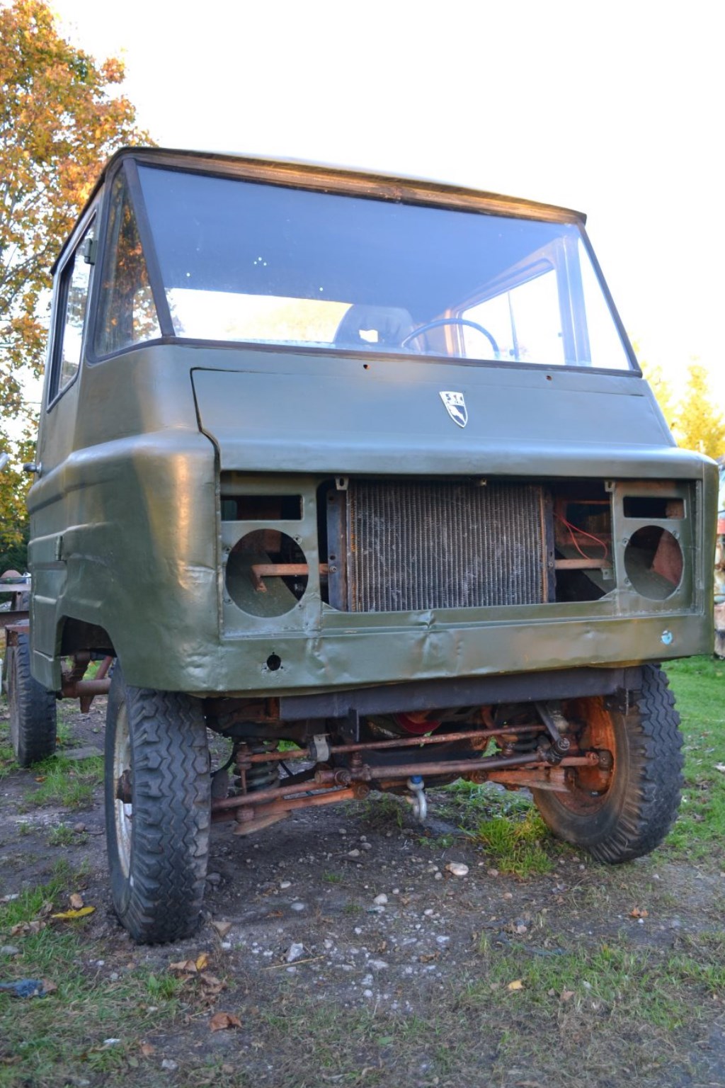

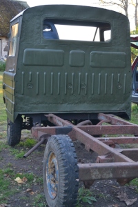

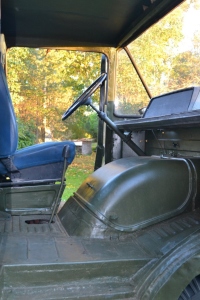

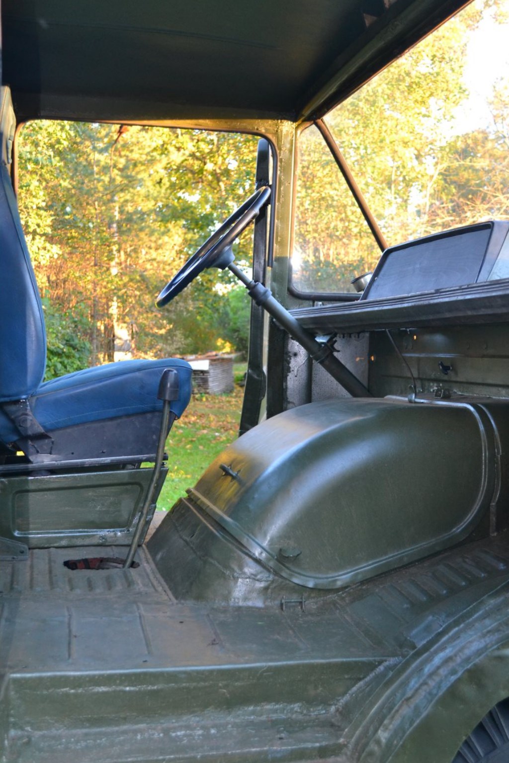

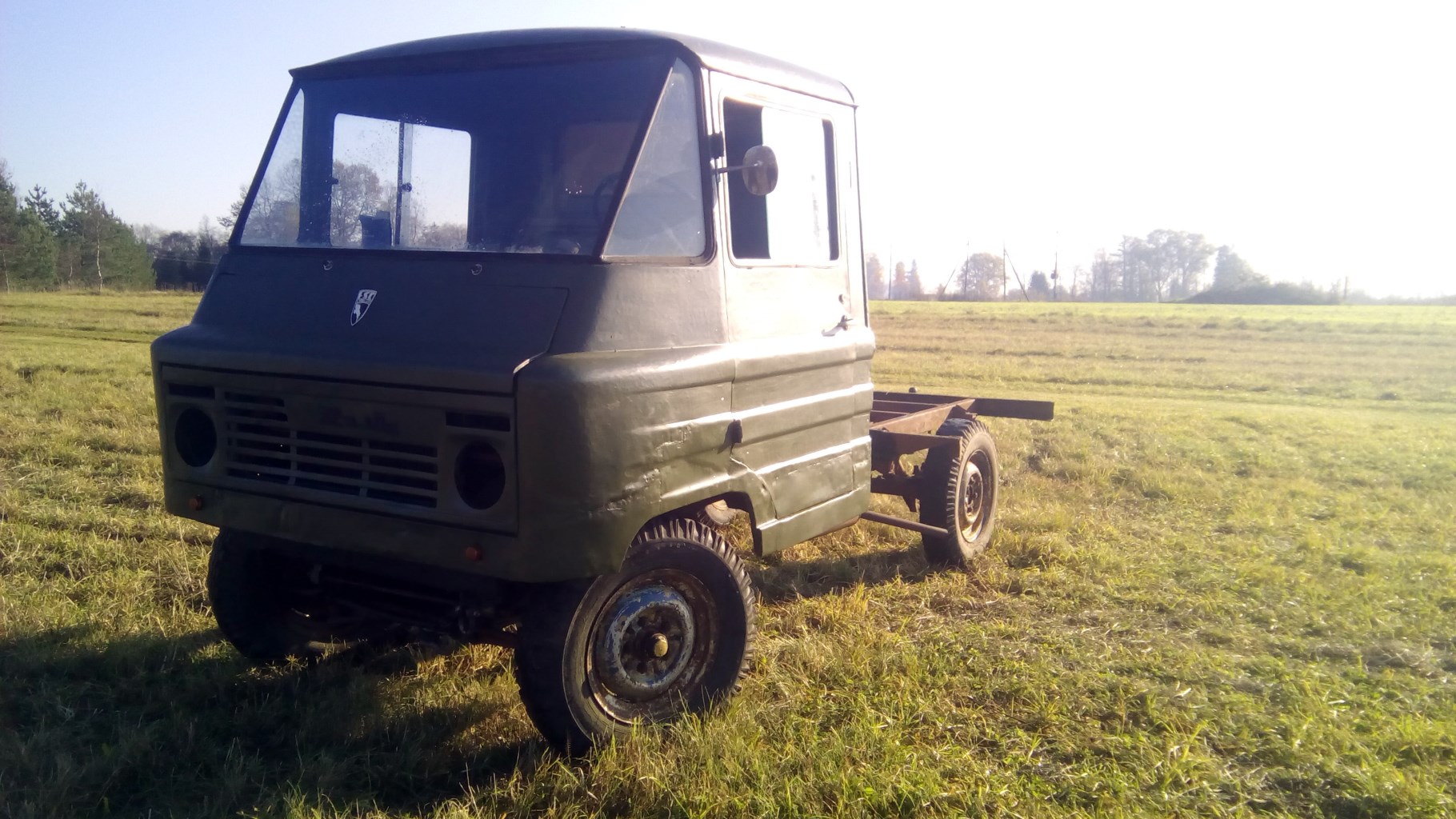

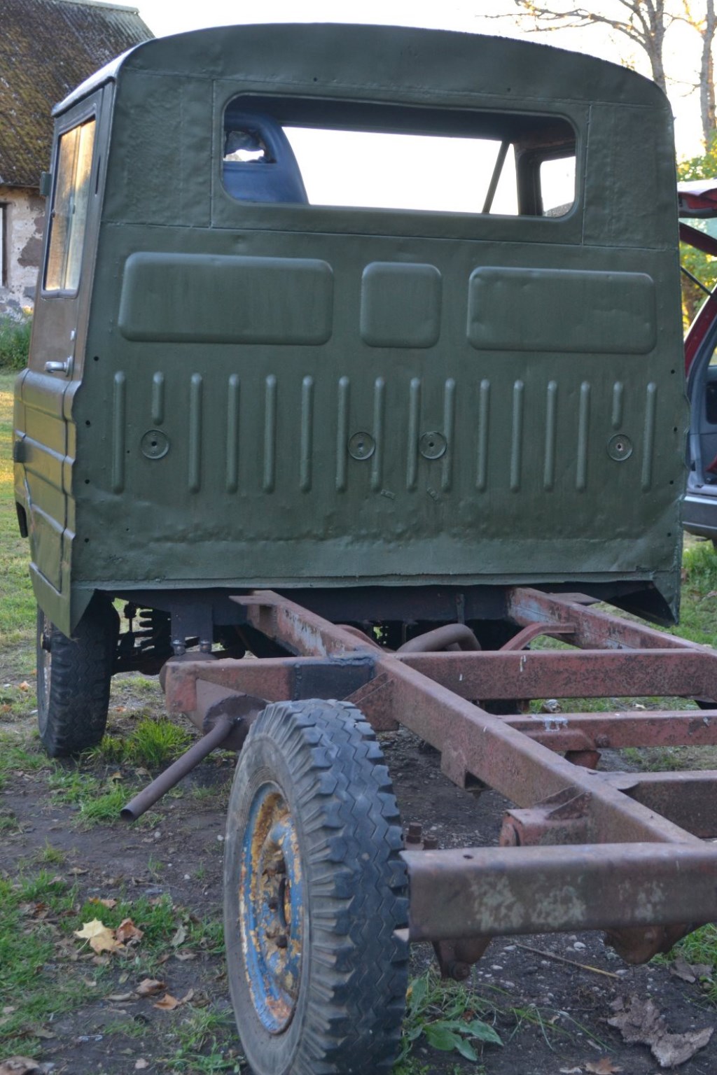

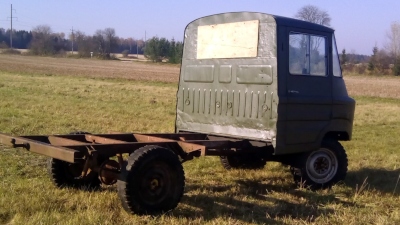

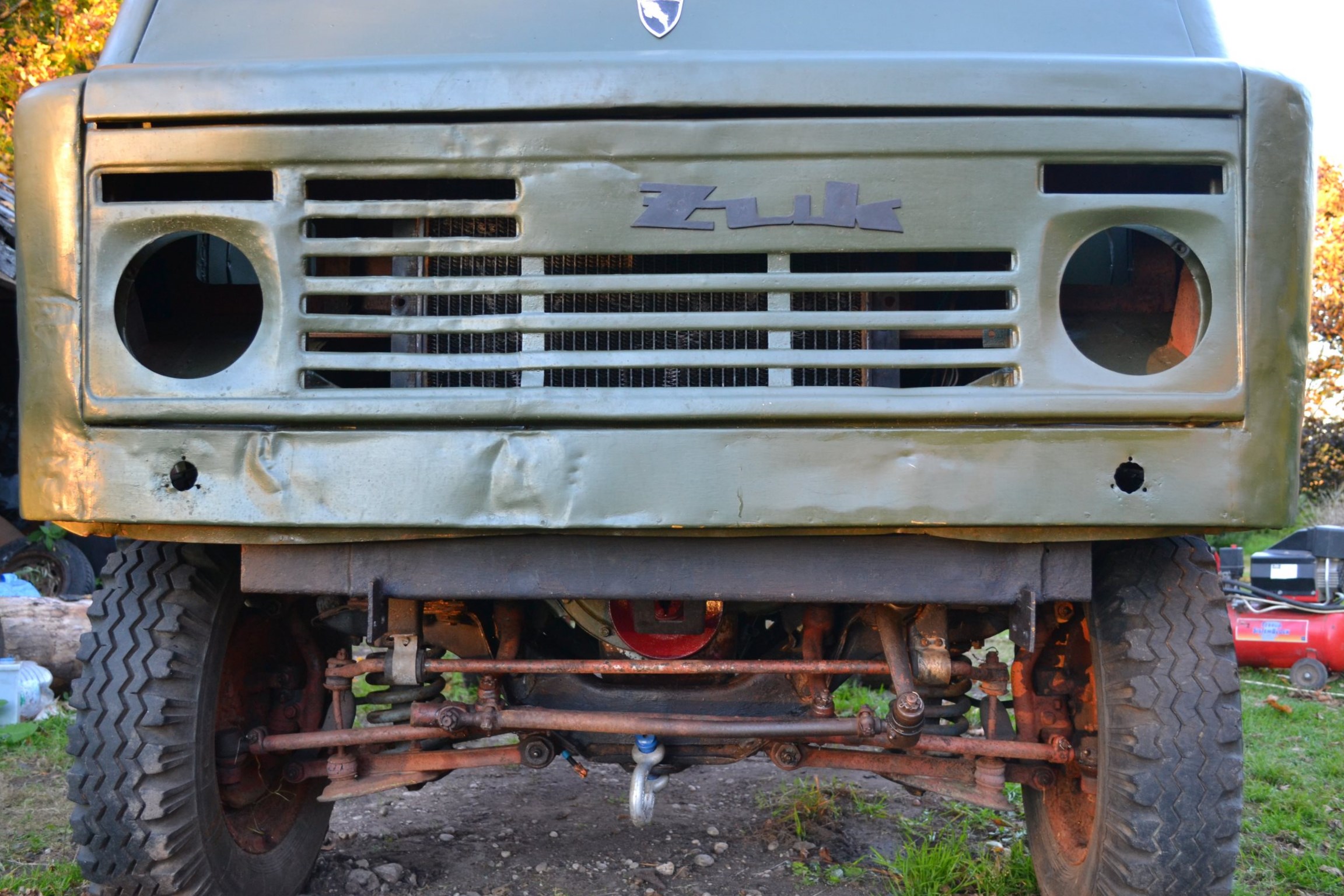

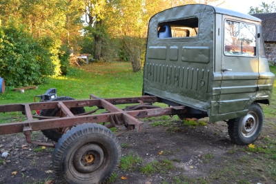

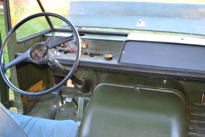

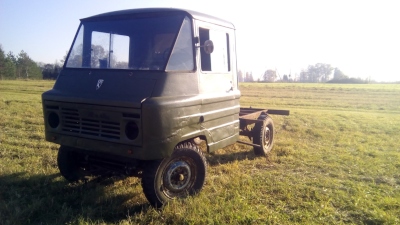

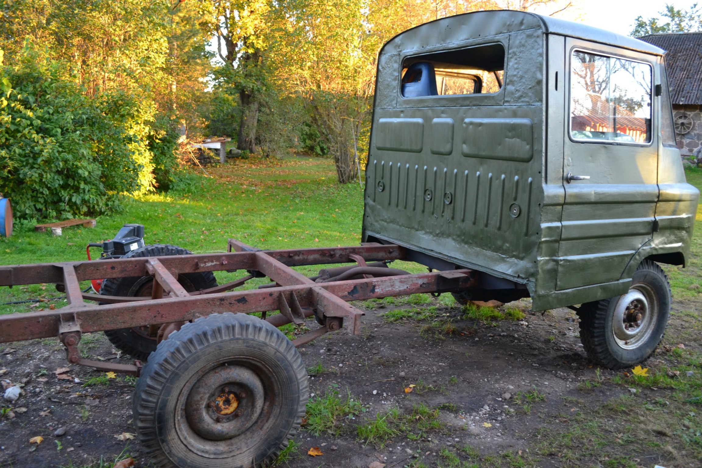

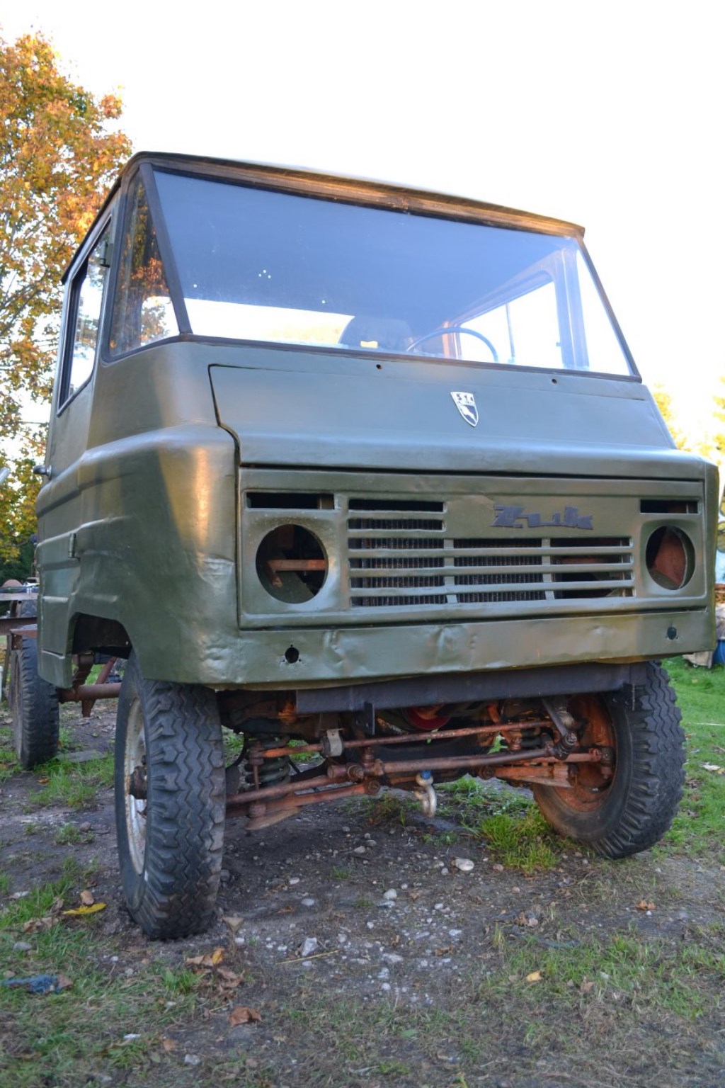

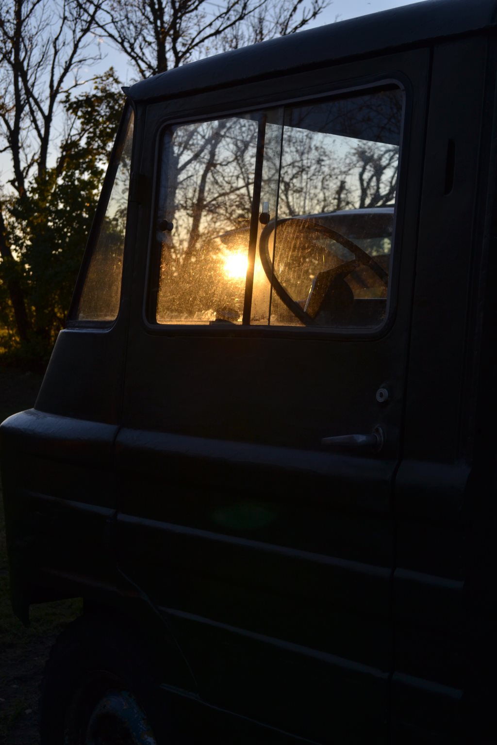

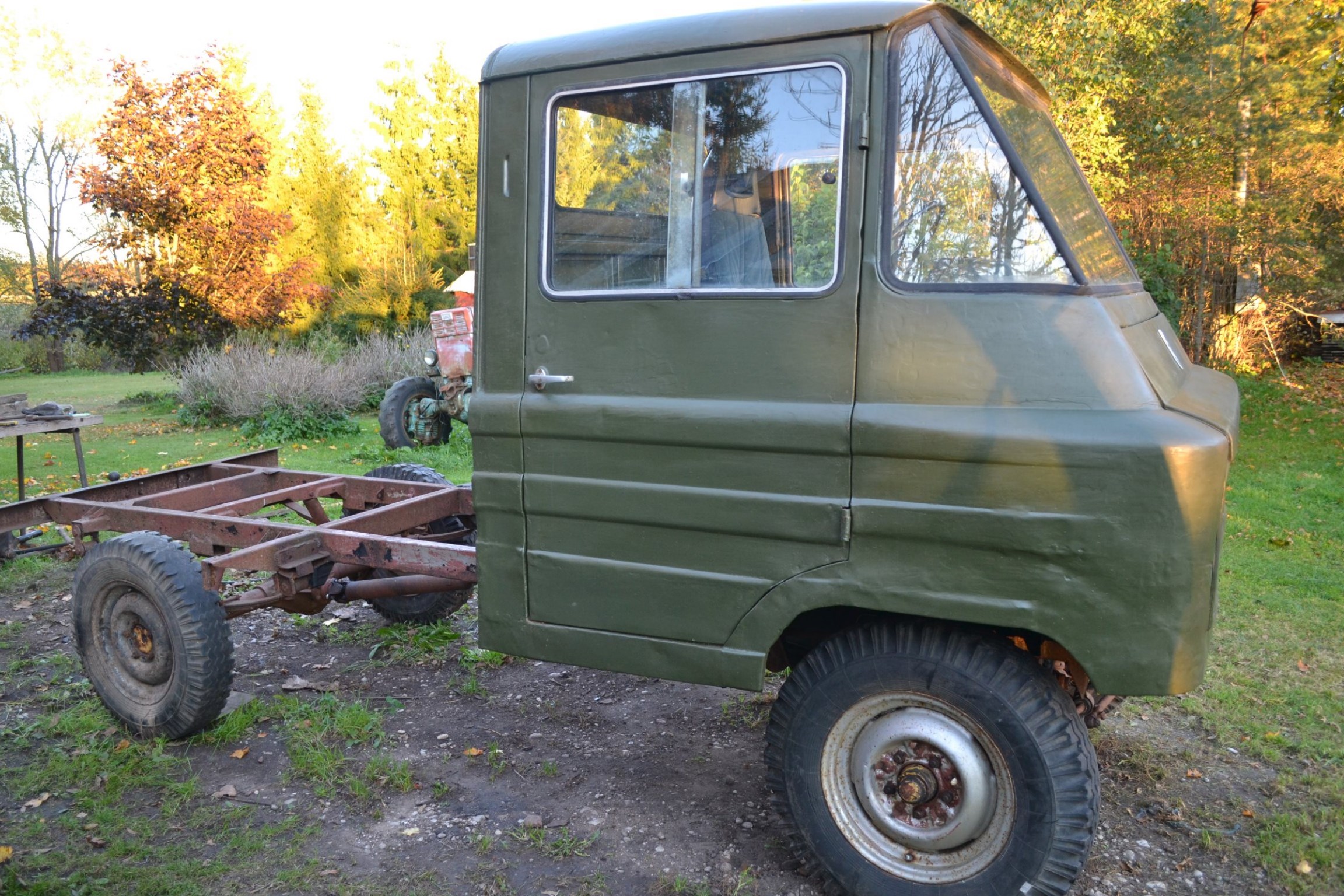

Võtsin peegelkaamera ja tegin paar paremat klõpsu. Hea kaamera puhul on halb asi, et kõik koledad vead, roostetäpid ja muu paha tuleb ju kohe nähtavale. Piltidelt on hästi näha, et masin on paugu vastu nosplit saanud. Samuti tulevad eelneva omaniku keretööde keeviskohad ja lapid-mõlgid nähtavale. Aga mis sellest, suuremad mõlgid sai välja pressitud ja metsa/põllu/aia peletiseks on masinat küllaga.
Mõtted mõlguvad ka kasti ehituse suunas. Põhi metallist ja puidust külgedega, ei midagi erilist, aga et masina endaga ka kokku sobib.
[Pilt: DSC_0271.JPG] [Pilt: DSC_0273.JPG] [Pilt: DSC_0278.JPG] [Pilt: DSC_0274.JPG] [Pilt: DSC_0276.JPG]
[Pilt: DSC_0280.JPG] [Pilt: DSC_0292.JPG] [Pilt: DSC_0293.JPG] [Pilt: DSC_0268.JPG]
[Pilt: DSC_0265.JPG] [Pilt: DSC_0266.JPG] [Pilt: DSC_0283.JPG]  [Pilt: DSC_0289.JPG] [Pilt: DSC_0281.JPG]

Enne kasti tegemist kasuta juhust ja tee veokuuli jalale pikitõmbid ettepoole. Praegu pelga raamiga hea toimetada. Ainult tagatalast hoidev veokuul muudab tala üsna kunstipärakuliseks, kui peaks maakeraga kohtuma.
Poldivalem on sel siis 5x139,7, mida evivad näituseks ka mitmed idamaised jeebud - tasub veorattale Wähe Garvasemat ballooni otsima hakata mõne sukimuki alt.
Tegelikult juba ootavad vähe suuremad ja laiemad papud alla panekut. 4tk ilusti õiges mõõdus maasturi omi olemas - üritan need originaal velgedele peale väänata, mõõtude järgi tundub et peaksid minema.
Kui jutt 15-tollistest, siis mul on GAZ21 tsingitud velgi järgi.
(03-10-2016, 20:41 PM)v6sa Kirjutas:  Enne kasti tegemist kasuta juhust ja tee veokuuli jalale pikitõmbid ettepoole. Praegu pelga raamiga hea toimetada. Ainult tagatalast hoidev veokuul muudab tala üsna kunstipärakuliseks, kui peaks maakeraga kohtuma.
Kurja ei usu, see tagumine tala on seal hilisem lahendus - ehk mitte tehase kraam. Ja üsna haigelt paksust materjalist. Läks päris normaalselt aega, et puurida sinna augud ja veokuul kinnitada. Ma ei suuda näha mitte mingit viisi kuidas sellist paksu rauda kõveraks väänata otstarbe järgsel kasutusel.
Praegu raamiga tõesti hea tegeleda ja enne kasti ehitama ei hakka kui tagumine osa raamist on ka mastiksiplõga all. Eest kabiini alune on tehtud koos kabiini põhjaga musta mastiksiga kokku aga tol hetkel sai otsa ja pole olnud mahti uut purki tuua.

Esimene ja isegi teine ja kolmas ... käivitus nüüd tänasega tehtud.
Kui lõpuks küünlasse sähkut sain, süüte paika kruvisin. Masin käivitus oli nägu naerul ... ja märg. Nimelt kartsin juba alguses kui kokku panin, et termostaadi korpuse tihend ei pea - loomulikult tähendas see seda et esimesel käivitusel oli nägu ja kabiin märg.
Selleks esmasel korral vesi radikasse läkski, et lekkeid tuvastada. Suur kartus, et need iseleiutatud lõdvikud ei pea aga ei läinudki läbi. Kõik pidasid ilusti kinni ja häda ei miskit.
Kaamera sai ka märjaks - õnneks sellel odavkaameral hea vee/õli ja muu jama kindel korpus.

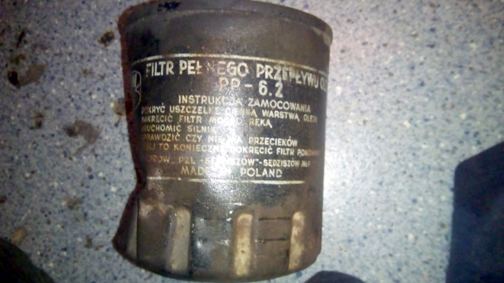

Enne seda sai muidugi mööda ilma ja allilma ringi kolatud ja otsitud sobivaid varuosi. Kõik peale radika lõdvikute ja õlifiltri (!!!) oli lihtne saada. Radika lõdvikutega oli just raske kuna isegi originaale pole enam uutena siin riigis saada. Tuli ikkagi ise mingi jubedus valmis aretada, kokku sai ostetud lõdvikuid 3-4 meetrit. Toimiv lahendus kokku pandud - isegi kabiinisoojendus on ära ühendatud ja loodetavasti hakkab toimima.
Järgmine probleem oli uue õlifiltri leidmine. Päris mitmes varuosade poes sai käidud, ühest lastud telllida isegi väidetavalt sobiv - kodus proovides avastasin muidugi, et keere ei olnud päris see õige. Mõne päeva jooksul siiski leiti sobiv filter (väidetavalt mingisuguse vahepealse Volga oma - ei mäleta mis mudel täpselt).

Nüüdseks uus filter täitsa olemas. Homme kui meeles ronin kõhualla uuesti ja kirjutan selle filtri margi ülesse mis hetkel külge läks. Muidu internetis kolades ja vastavaid poolakeelseid sõnu googlesse lüüa leiab, et antud S-21 mootorile kõlbavad järgmised filtrid: PP-6.2, PP-8.2(nysale sobiv ja veidi pikem aga mis ma pakun, et zuki puhul ei mahu see raami ja mootori vahele ära) ja OP-550.
Filtrit tellimas käies tehti töökojas suured silmad ja küsiti, et mis kuradi tankile ma nüüd filtrit tahan, et nood ei ole kuulnudki ega näinudki sellist aparaati nagu Zuk. Uuriti ja puuriti, et milline too üldse välja näeb.

Profid võiks vast teada, et filtereid saab tellida ka mõõdu järgi, üks lihtne näide siin, kui "filter type and shape" vajutada. Manni oma oli veelgi parem kataloog, seal ka tihendirõnga mõõdud jne
Keeret pead teadma ja enam vähem suurust, milline mahub.
Aga mis autoga tegelemisse puutub, siis üldiselt, sama - jätka samas vaimus... Cool
Lihtsalt infoks, et filtrile Filtron P550 on üks vastand Mann W930 ja sobib sellistele söidukitele (+ tohutult paljudele veel):

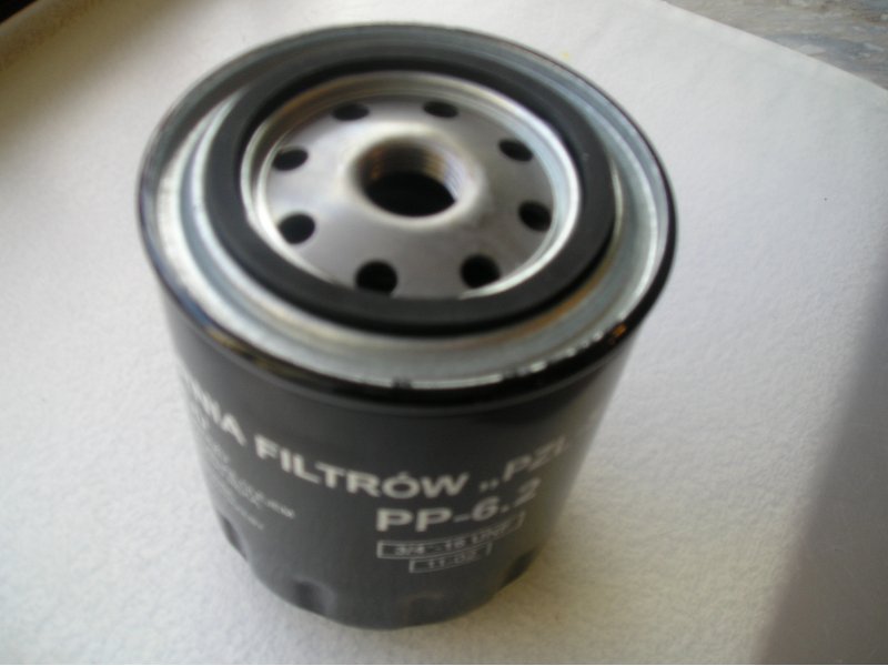

Loomulikult oli vana filter kaasas kus nad möödud võtsid ja nende järgi ka uus telliti. Ise olin laisk ja ei viitsinud mõõtmisi teha, lihtsam oli härrastele pihku vana filter visata.
Nende jaoks oli kummaline aparaat kui nad algselt üritasid vana filtri ja auto margi järgi uut filtrit otsida.
Käisin tegin klõpsu vanast filtrist - jah selline ta oligi kui ta mootori küljes oli, mina teda kõveramaks ei teinud. Kunagi oli lihtsalt peale kapitaalremonti augu täiteks visatud mingi kättejuhtuv konserv peale.
[Pilt: Filter.jpg]
https://osta-ee.postimees.ee/kergveoauto...src=search
remondiraamat sukile
(19-10-2016, 20:45 PM)corpy Kirjutas:  Loomulikult oli vana filter kaasas kus nad möödud võtsid ja nende järgi ka uus telliti. Ise olin laisk ja ei viitsinud mõõtmisi teha, lihtsam oli härrastele pihku vana filter visata.
[Pilt: Filter.jpg]
Nõukaajal oli varuosadega igal pool kitsas käes ja ei mäleta,et žuk- Nysa oleksid mingit erilist filtrit nõudnud.   oli siis saadabal ainult VAZ keeratavad  ja vahetatava sisuga filtrid. Kuna tegu sots maa toodanguga, siis oli üleilmne standard nende maade vahel ja sai kõike omavahel asendada.  Bulgaaria "Balkancar" tõstukile läks ka VAZ filter. 05 ja 07 VAZ`il olid filtrid lühemad ja mahtusid raami vahele paremini.   Otsusta ise, kui edevate kirjadega filtri paned.  Smile
                                           OLLA KEEGI JA SILMA PAISTA
Filter ise miskit erilist ei olegi. Mõlemal zuki mootoril on mul filtripesa keerme punn vahetatav. Ehk saab selle punni vahetamisel ka erineva keermega filtreid kasutada - aga punniga mis praegu küljes oli läks tellitud volga filter kui valatud. Peaasi, et tihend õigesse kohta pressib ja keere istub.

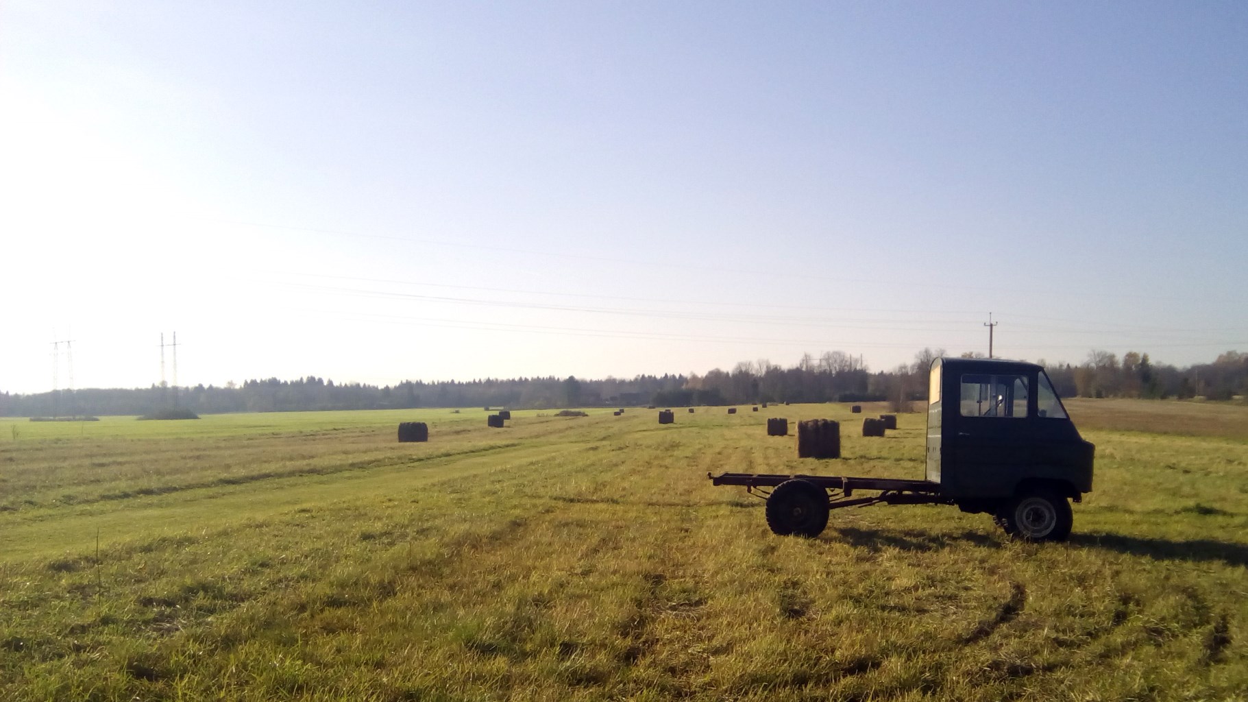

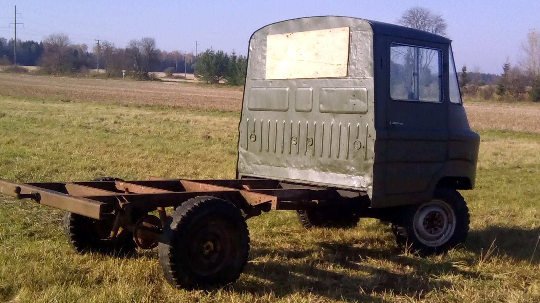

Esimene sõit härmas heinapallide vahel on nüüd tehtud. Enne seda likvideerisin kabiinisisese kastesüsteemi ära.
[Pilt: IMG_20161020_094449.jpg] [Pilt: IMG_20161020_122352.jpg]
[Pilt: IMG_20161020_122430.jpg] [Pilt: IMG_20161020_122500.jpg]

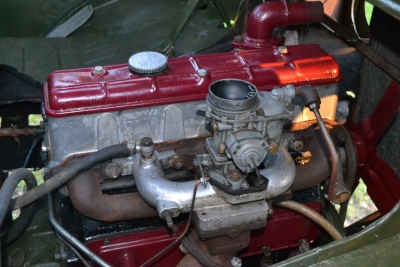

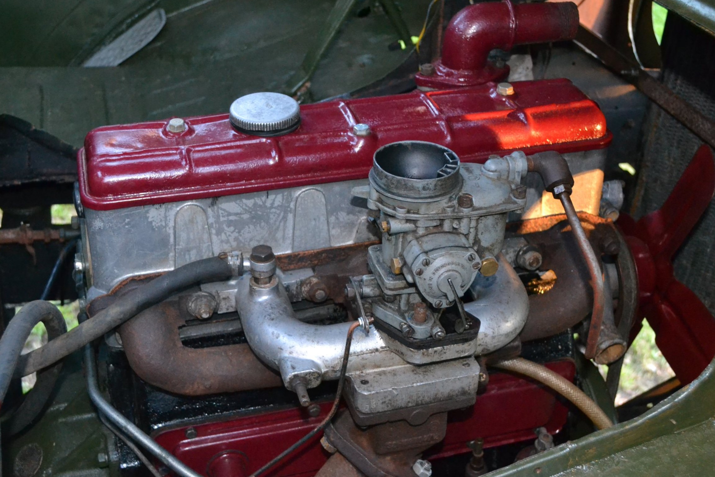

Ka üritasin karburaatorit veidi paika kruvida, viimane tulemust ei andnud. Eelnevalt ma selle karburaatori puhtaks ja korda tegin aga üsna raske oli lappida asja mis oli eelnevalt juba ära rikutud ja käkitud. Membraanid jm tundusid ok olevat aga enamus tihendeid pidin ise uued tegema kuna vanad olid katki. Samuti olid osad düüsid sisse keeratud selliselt, et lahti enam neid ei saanud.
Taaskasutus on tore asi aga alati ei anna tulemust.
Tegelikult oleks ülimalt hea kui satuks kellegil siin kallitest foorumlastest olema pakkuda korralikumat Jikov 40SOP karburaatorit. Tean, et mingeid webereid paigaldati nendele mootoritele ka aga need vist ilma sobiva vahetükita ei istu.
Idee järgi peaksid sobima Pobeda, UAZ, GAZ karburaatorid ka. Ehk oskab keegi siinsetest kunagistest/praegustest zuki/nysa/S-21 omanikest rääkida, mis sinna kõige paremini istutada oleks mõistlik.
