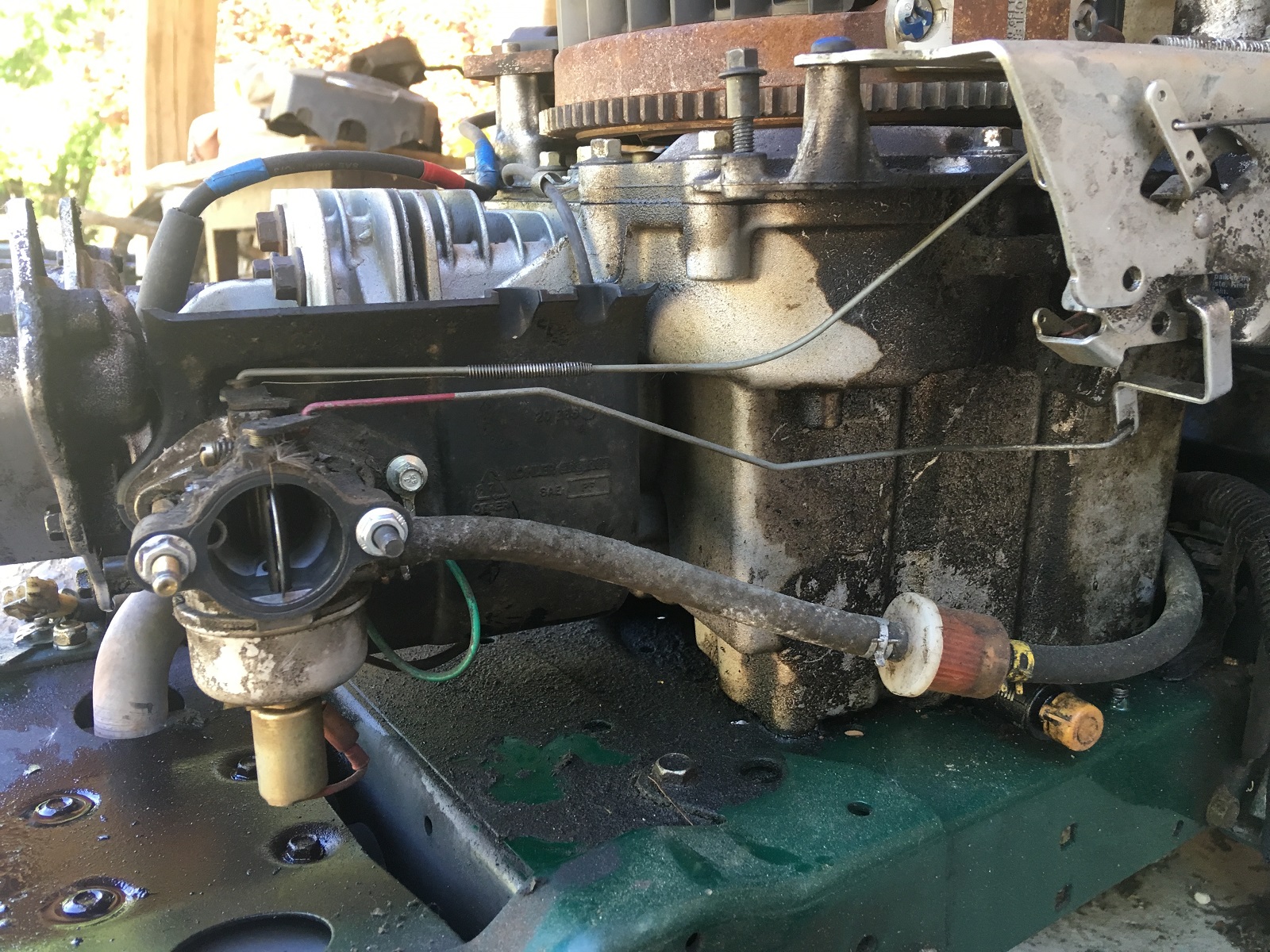

Kohleri mootor väheke tilgub ... selline on seis peale 3 nädalast seismist. (kollalse punnis esitotsaga Yardmani traktori peal)
Kui keerulise see on kui ise tihendeid vahetada?
Nii pealmise kaane oma, kui ka silindri ja kaane vahel olev.
või peaks mõne spetsialisti juurde viima.
#25
Klapikambrikaane tihendi vahetamine on väga elementaarne.
Silindrikaane tihendit vahetades pead klapivahed hiljem paika panema.
Iseenesest midagi keerulist ei ole.
