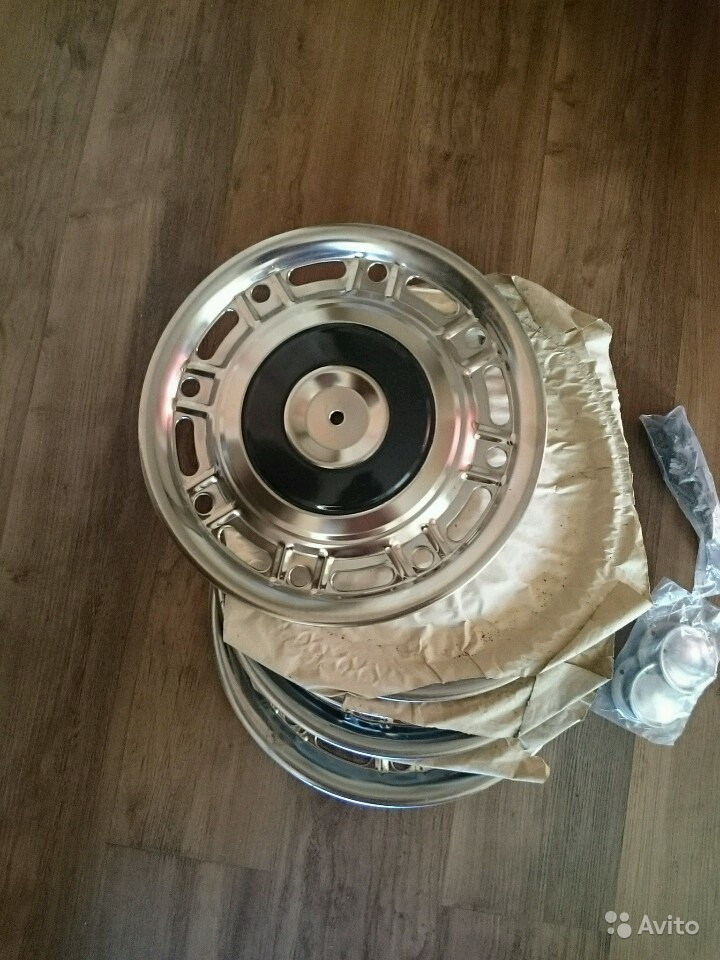

Tuleb välja, et GAZ 24-le on lihtsam varuosasid saada kui 3102-le. Vaja uusi ilukilpe, mis lõpuks Novosibirski seltsimeeste abiga sai leitud. Kuna reaalne töö autoga enne suvepuhkust ajapuudusel pihta ei hakka, siis ei oska midagi täpsemat vajaminevatest vidinatest veel pajatada. Üks on selge, kõige suuremaks probleemiks saab elektri juhtmestik. See tuleb kuidagi üles ehitada ja siis Valgevenesse tehasesse saata originaali sarnaseks tegema. Praegu on tegu väga p.....sse keeratud elektrisüsteemiga. Kunagised eriseadmete toiteahelad on läbi lõigatud ja jumal teab milleks kasutatud.

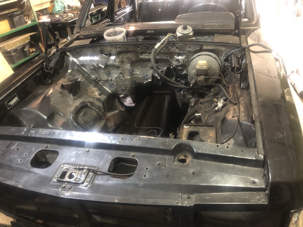

Pobiga jantimine võttis nii kaua aega, et alles nüüd sai mahti hakata 31013-ga tegelema. Algas molekulideks lahtivõtmine. Ikka ja jälle paneb imestama Gorki seltsimeeste vilets töö. Istmed osaliselt värvimatta ja vasaraga kuidagi vormi pekstud.
Seni veel midagi katastroofilist ei paista aga eks tulevik näitab.

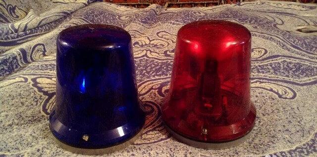

Saingi käpa peale omaaegsetele DDR valmistatud vilkuritele ja puha tutikad, või õigemini omaaegsed aga kasutamatta.

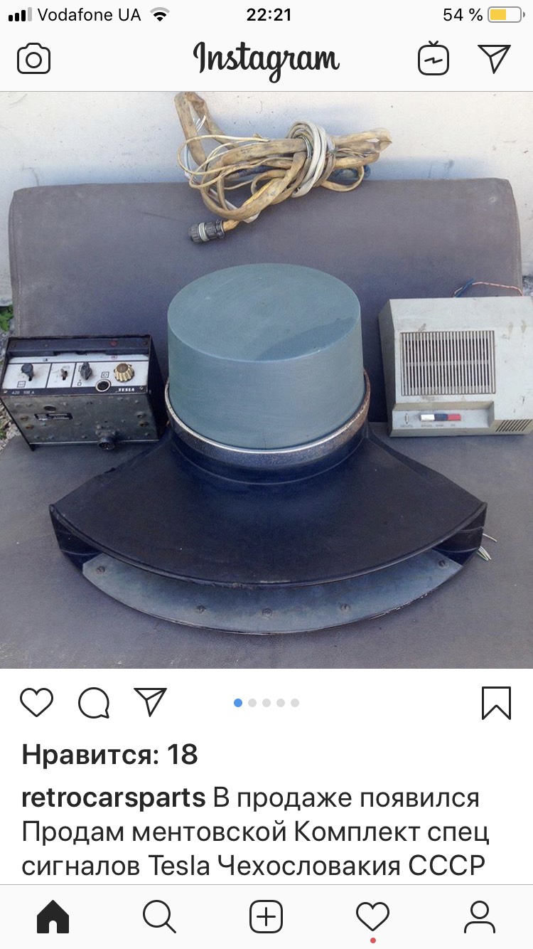

Nüüd veel vaja keskmist osa. Ehk sellist nagu alloleval pildil Mersu katusel.
Häälekõvendaja + sinine või punane vilkur.
Moskvast pakutakse sellist komplekti, aga kardan, et vanem mudel.
Saadaval ka selline, aga pole punaseid vilkureid.
Tegelikult peaks see keskmine osa välja nägema selline, aga see vilkuri klaas tundub imelik. Peaks ikka ilus sinine või punane olema.

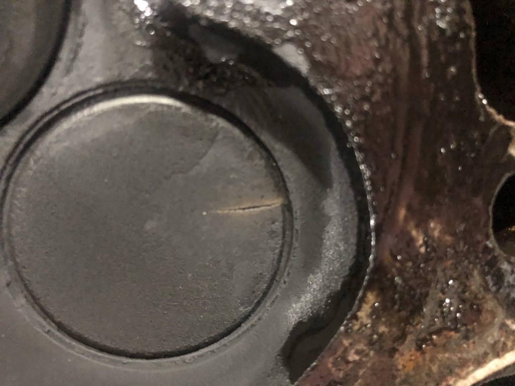

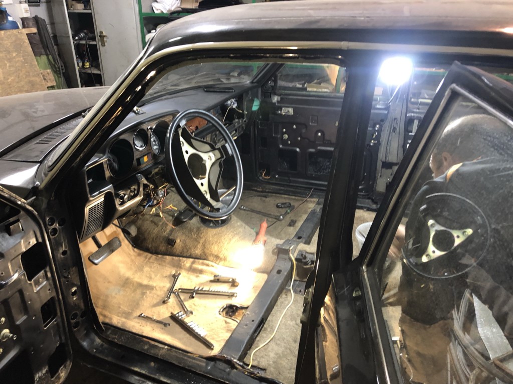

Nii, mootor maas. Midagi erilist sellega tegema ei hakka, kuna töötas kenasti ja õlirõhk oli ka normis. Saab ainult kaubandusliku välimuse. Käigukasti ka ei puutu. Auto oli töökorras ja Nõuka autodedele iseloomulik õli loiku kõhu all ei täheldanud.

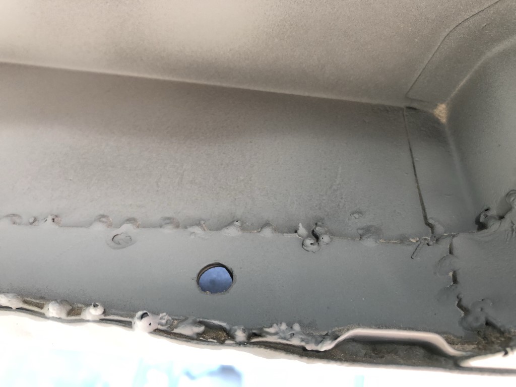

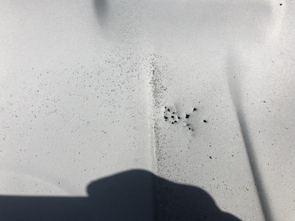

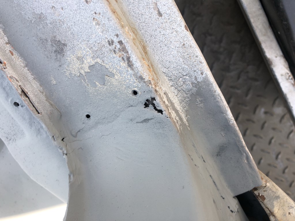

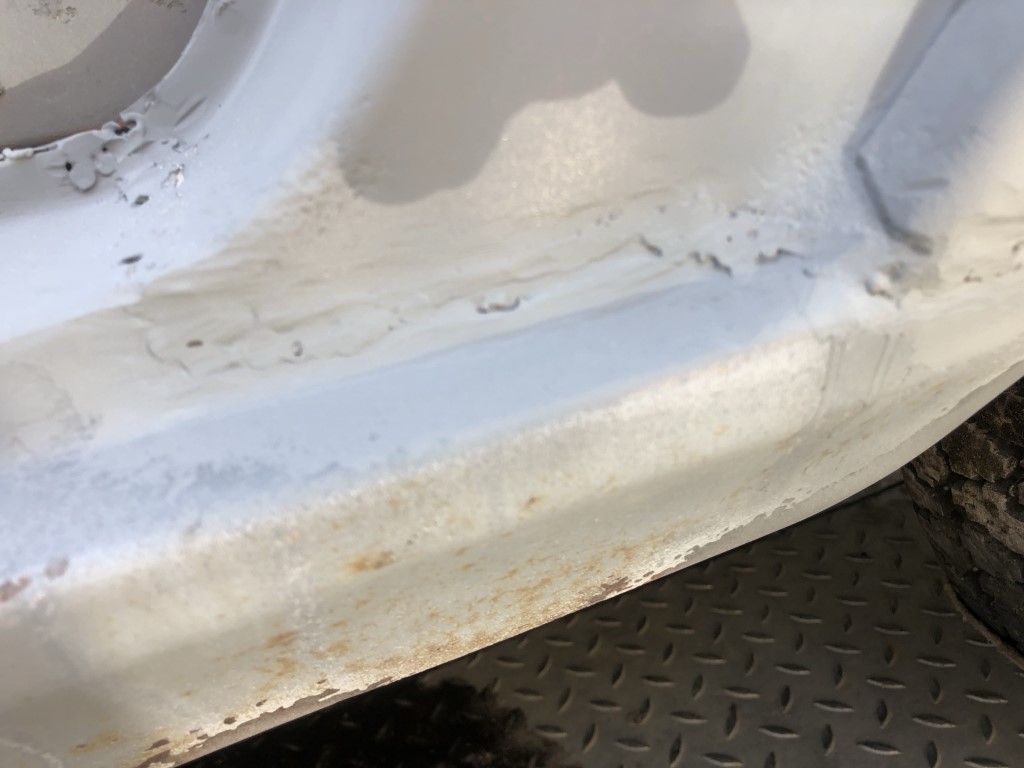

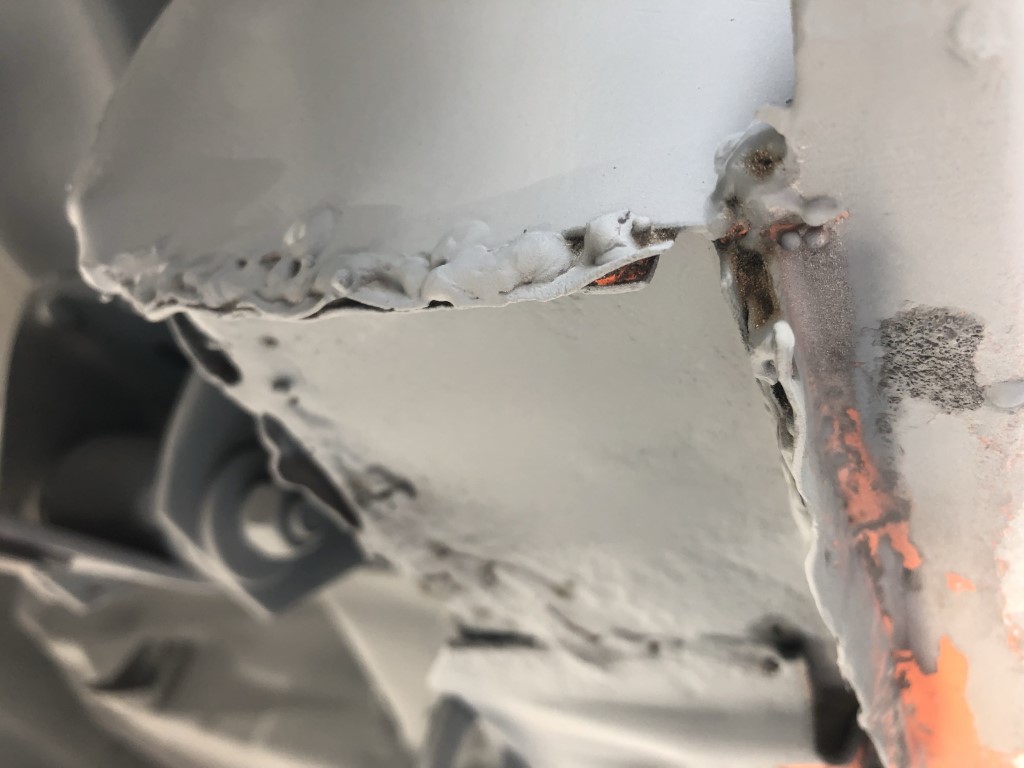

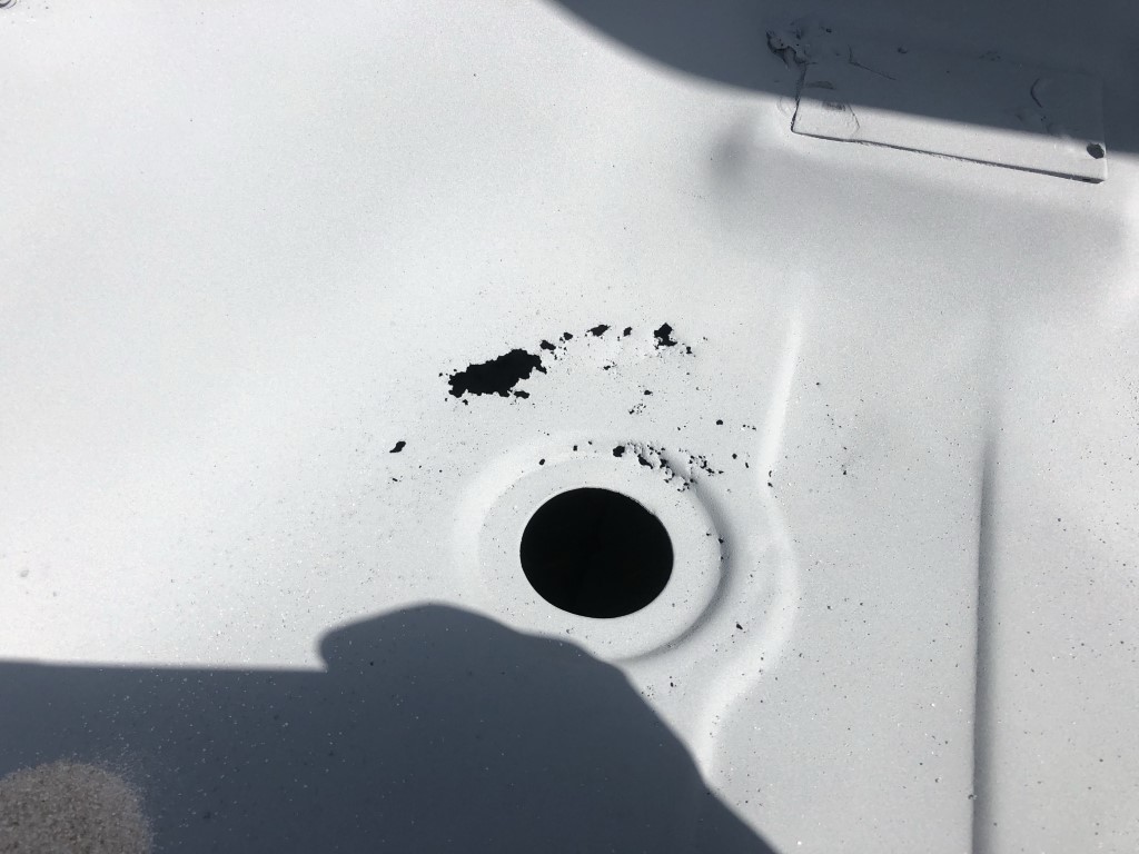

Kere sai ka liivapritsist läbi lastud, tegelikult küll alumine osa ainult. Mujalt sai lihtsalt vana värv eemaldatud. Kartsin hullemat aga muidugi keevitusest ei pääse. Soss-sepad on ka kallal käinud, aga pöördumatut kahju pole jõutud korda saata. Kõige hullemad kohad said jäädvustatud ja teistele ka siia imetlemiseks/parastamiseks. Big Grin
Huvitav täitsa et mitu promilli sel keevitajal omal ajal sees võis olla? Big Grin
(13-08-2019, 23:44 PM)mlsluik Kirjutas:  Huvitav täitsa et mitu promilli sel keevitajal omal ajal sees võis olla? Big Grin
Seda me ei tea ja ei saagi teada. Võis olla ja ka mette.
Väiksed promillid töö kvaliteeti ei määranud. Pohhuism oli see, mis määras. Töö tuli ära teha ja pahtlit oli laos küllaga.
Käsi peseb kätt ajal määras töö kvaliteedi see, mis sul sealt veel oodata oli. No mida oli KGB autojuhilt ikka oodata. Tuldi töökotta ja anti kamanda. Ega ikke isu teha suurt küll pole, neile ülbikutele.
