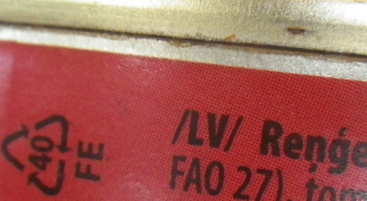

	(18-05-2020, 21:25 PM)Roomik Kirjutas: Äkki aluseline vesi pistab tsingi nahka? Lusikatäis sidrunhapet vette?Karbiplekk pole tsingitud vaid lakitud.
(19-05-2020, 07:51 AM)Naabrivana Kirjutas:Just, tsinki ei tohi toidukonservides kasutada kuna see võib konservi sisuga reageerides/lahustudes konservi mürgiseks muuta (liiga suur Zn ja/või selle ühendite kogus toidus).(18-05-2020, 21:25 PM)Roomik Kirjutas: Äkki aluseline vesi pistab tsingi nahka? Lusikatäis sidrunhapet vette?Karbiplekk pole tsingitud vaid lakitud.
	(19-05-2020, 11:00 AM)olli Kirjutas: Rikkevoolu kaitse on muidu? Ampertangidega saaks lekkevoolu mõõta. Kõik faasid ja null (aga mitte maandus) tangidest läbi ja järelejääv näit ampertangide peal näitabki lekkevoolu suurust.
(19-05-2020, 12:53 PM)qwerty009 Kirjutas:See võis enne meie aega olla aga nüüd on lakitud.(19-05-2020, 07:51 AM)Naabrivana Kirjutas:Ajalooliselt on konservikarbid olnud ikka tinaga kaetud.(18-05-2020, 21:25 PM)Roomik Kirjutas: Äkki aluseline vesi pistab tsingi nahka? Lusikatäis sidrunhapet vette?Karbiplekk pole tsingitud vaid lakitud.
