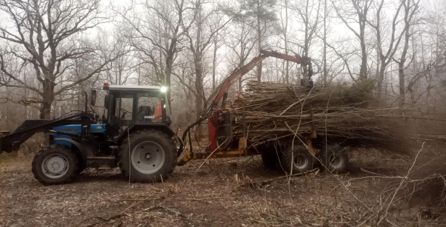

[Pilt: 94smWxKLWGvvx8ddA]
Ei saanud pildi lisamisega vist hakkama, kuid mul olemas teema algataja mõttevälgatus metsaeo kärust. Tööd tollega teha on paras jebimine ja metsas puude vahel keeruline liikuda. Traktor koos käruga seisis 20 aastat metsas ja taheti kokkuostu viia. Päästsin ära masina.
