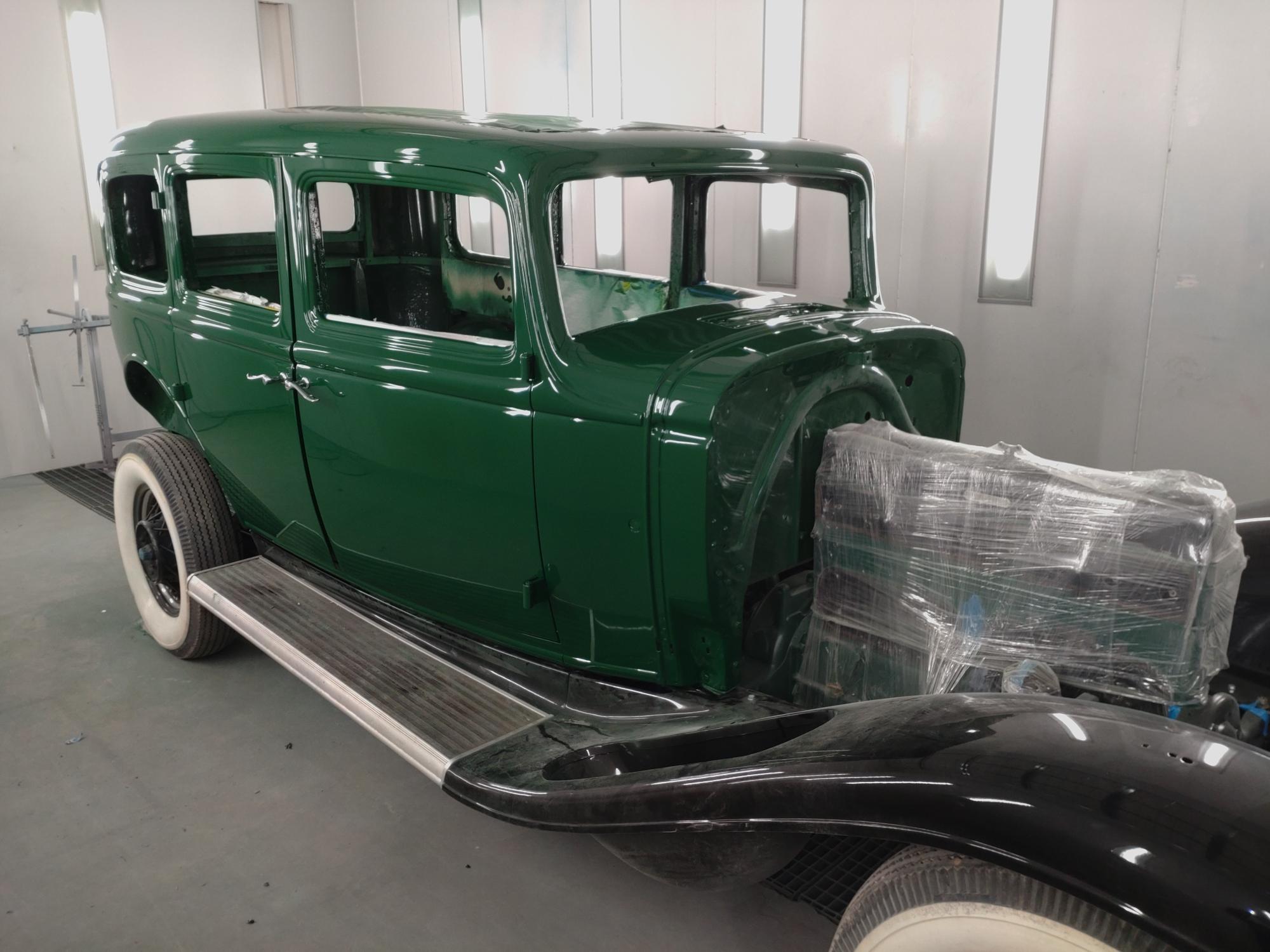

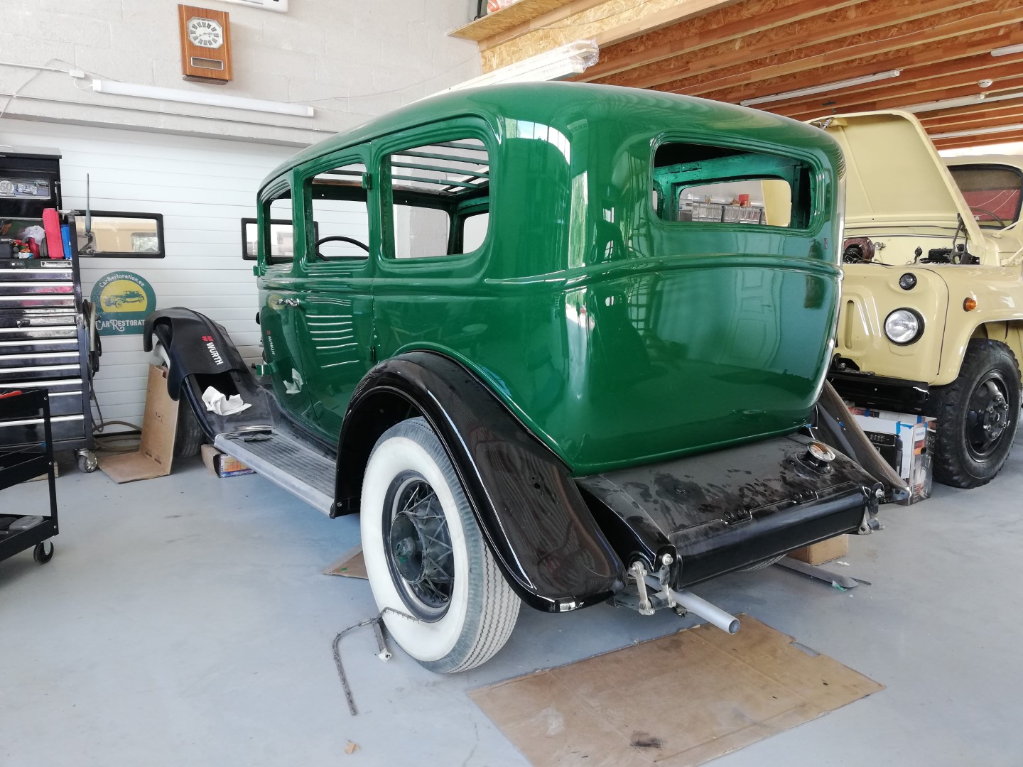

See mis pidi värvitud saama eelmise aasta lõpus, sai siis nüüd. Mis sellest edasi saab? Eks hakkan tasapisi kokku panema. Eks selle sõja ja sellega seonduvate muude jamadega mott ka tublisti vähenenud. Muidugi kaks tellitud autot ka, millega ei oska midagi peale hakata. Aga vahendid neile kulutatud. Eks tuleb konserveerida ja jäävad paremaid aegu ootama. Mõni pilt ka.

L-1 on paar kuud olnud varjusurmas, nüüd Juunis sai alustatud komplekteerimisega. Eks neid probleeme tuleb omajagu. Kuna mõningaid juppe on saanud topelt, siis tuleb teha valikuid. Külge minevad asjad tuleb puhastada, värvida ja üle kontrollida. Arvestades auto vanust (90 aastat) ja enamuse osade soetamist stiilis põrsas kotis, siis nikerdamist ja sobitamist küllalt. Tegemist ju omaaegse käsitööstusliku autoga, kus kvaliteeti ei anna võrrelda tänapäevaga aga soov on teha ikka nn ülerestaureeritud auto. Mõõdu erinevusi esineb kõikjal. Tegelikult arvestades, et auto ehitati ju puidust raamile, millele naelutati plekid, mis omakorda tasandati tinaga, siis tulemus igati hea. Töö paneb ajutiselt seisma asjaolu, et osa detaile on Ukrainas taastamisel või hoopiski uute osade tootmises. Asjad said küll Märtsi alguses valmis aga pole olnud võimalust neid sealt ära tuua. Tõenäoliselt saab see toimuma koos 4x4 Volga Eestisse transportimisel. Sain kokkuleppele polsterduse osas a/s Teipinguga aga nemad saavad selle auto ette võtta alles Okt/Nov, nii et aega veel on.

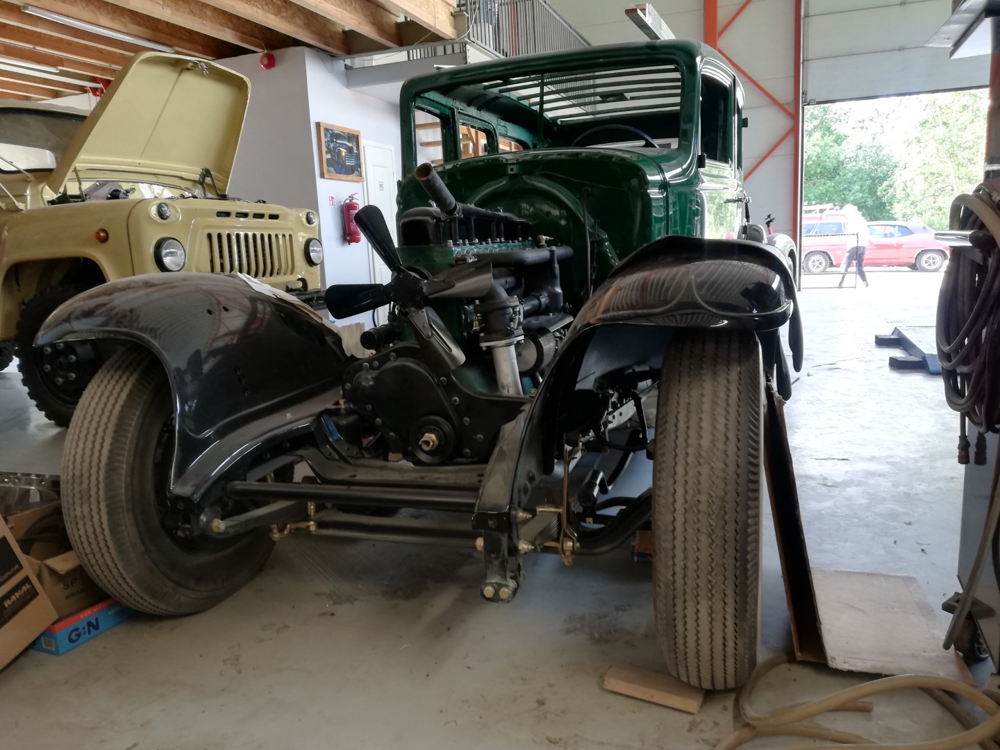

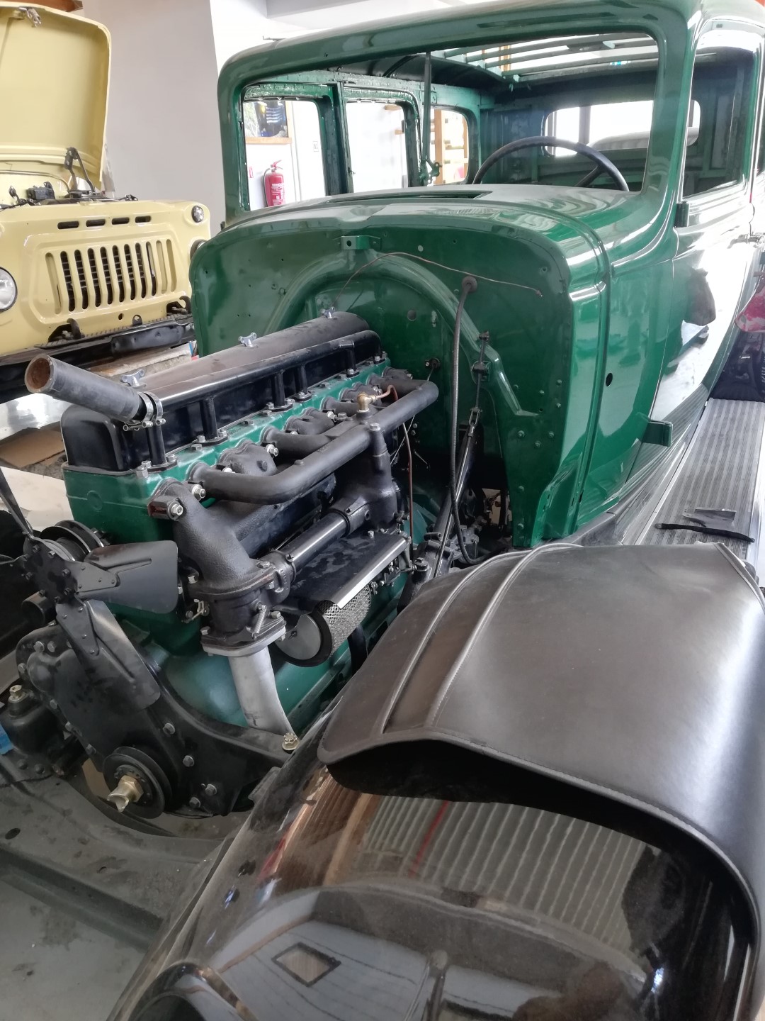

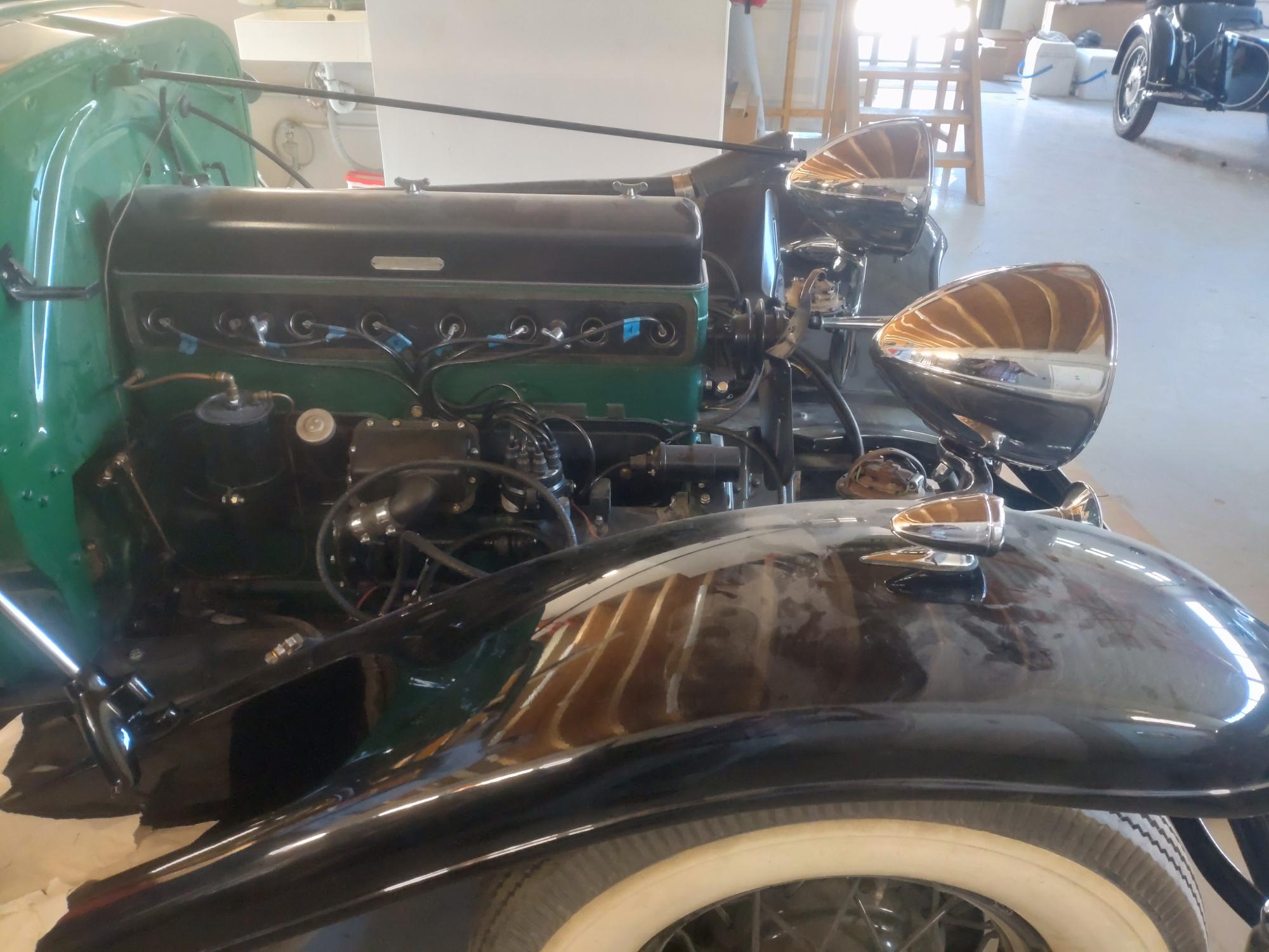

Tegin mõned paremad pildid. Praeguseks paigaldatud kütusepaak, torustik, komplekteeritud mootor ja transmissioon. Radikas värvimises.

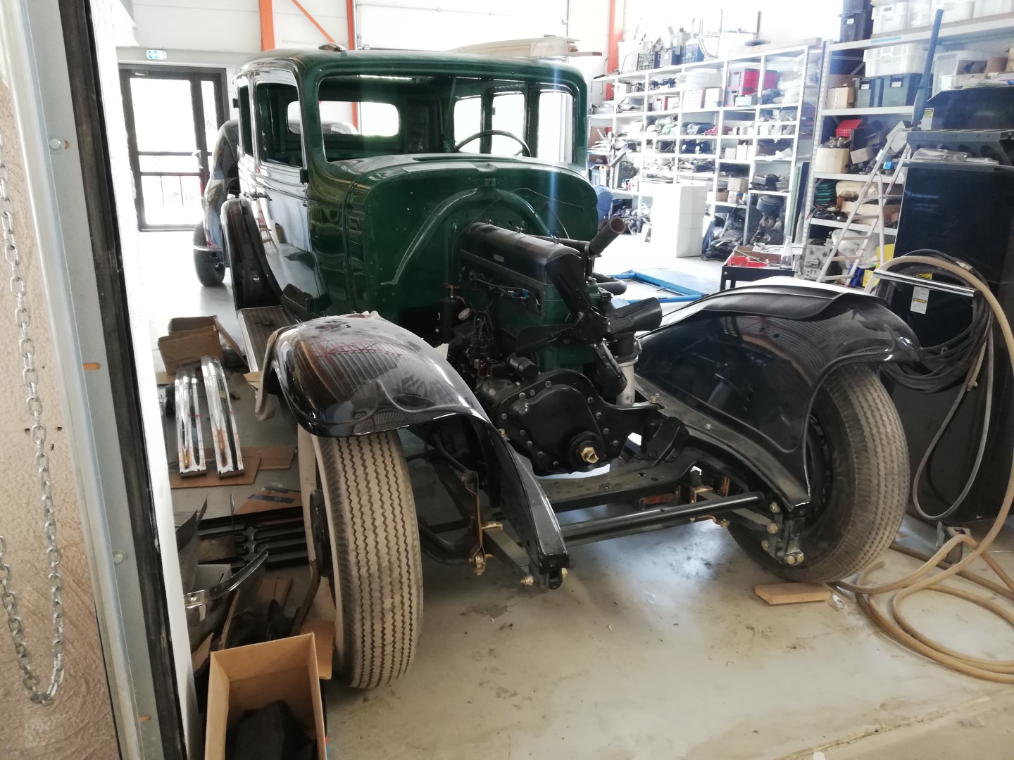

L-1 komplekteerimine läheb vahelduva eduga. Kuna neid juppe on kogutud aastaid, siis suur väljakutse on need kõik üles leida, taastada, värvida ja paika sobitada. Ilma teise autota oleks see olnud mõeldamatu. Muidugi ilmneb ka möödapanemist. Mõnigi detail on saanud mõne väiksema venna oma. Buick 90 oli oma aja lipulaev aga väiksemad mudelid 50, 60, 80 olid pisemate mootoritega ja lühemate keredega. Tuleb välja, et ka muudes detailides on erinevusi. Kõige kurvem on see, et juppe sellele autole enam praktiliselt saada ei ole.

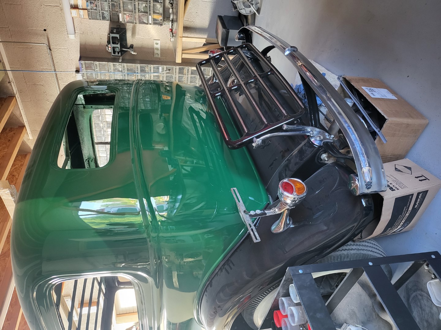

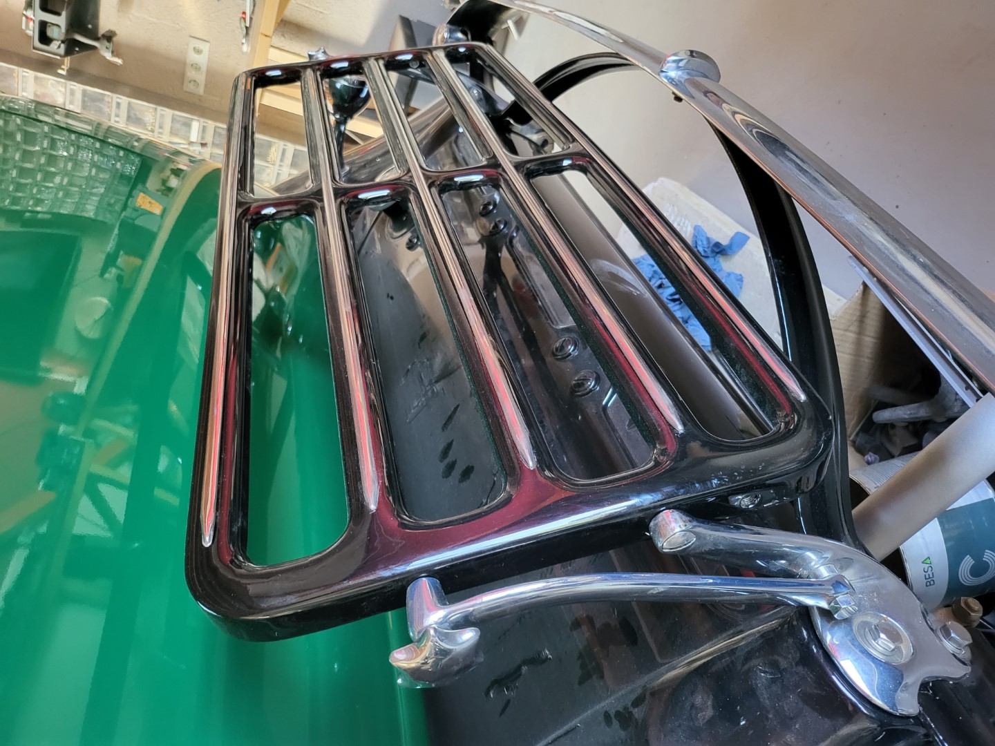

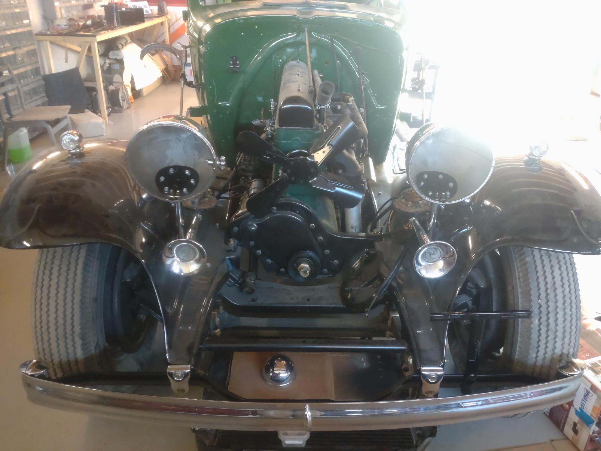

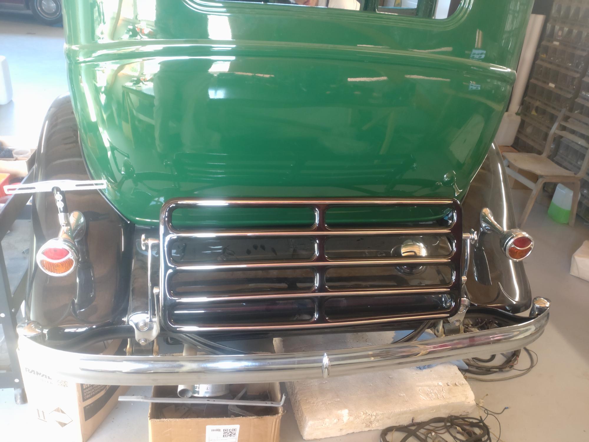

L-1 kallal nokitsemine jätkub ja koos sellega nimekiri igasugu puudu olevatest vidinatest. See saab muidugi eriline peavalu olema, sest saada sellele autole pole suurt midagi. Põhja plekid said mingite jäänuste järgi uued tehtud ja parempoolsel sai poolt olemasolevat kasutatud. Tolle aja autodel pagasnikuid polnud ja kasutati taga olevat resti, kuhu pandi siis kohvrid, mis rihmadega kinni tõmmati. See rest sai ka nüüd taastatud ja paigaldatud. Auto tankimiseks tuleb see rest üles tõsta pildil olevasse asendisse. Radikas on valmis aga ribid on veel taastamisel ja värvimisel. Neid ei saa enne järgmise nädala lõppu kätte. Siis saaks ka esiosa kokku laduda.

Mootori ostsin ühe vanema härrasmehe käest USA-st, kes neid ise ka renoveerib. Tal seal selline väike töökoda ja üks abiline. Pilte pole aga mootor pandi minu juuresolekul käima, töötas hästi, õli rõhk ilus. Ta ongi spetsialiseerunud enne II MS toodetud R6, R8 mootoritele.

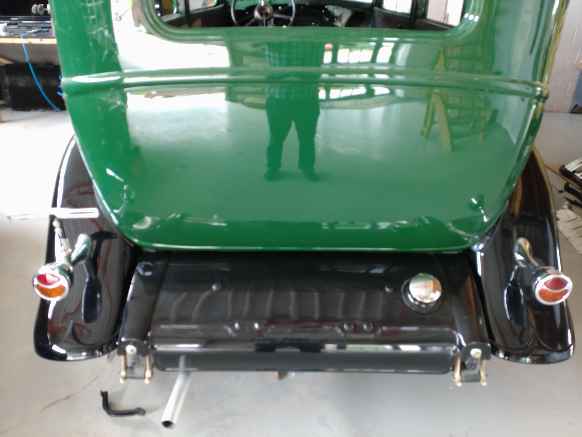

Paar paremat pilti tagumisest otsast. See osa peaks ka enam-vähem valmis olema.

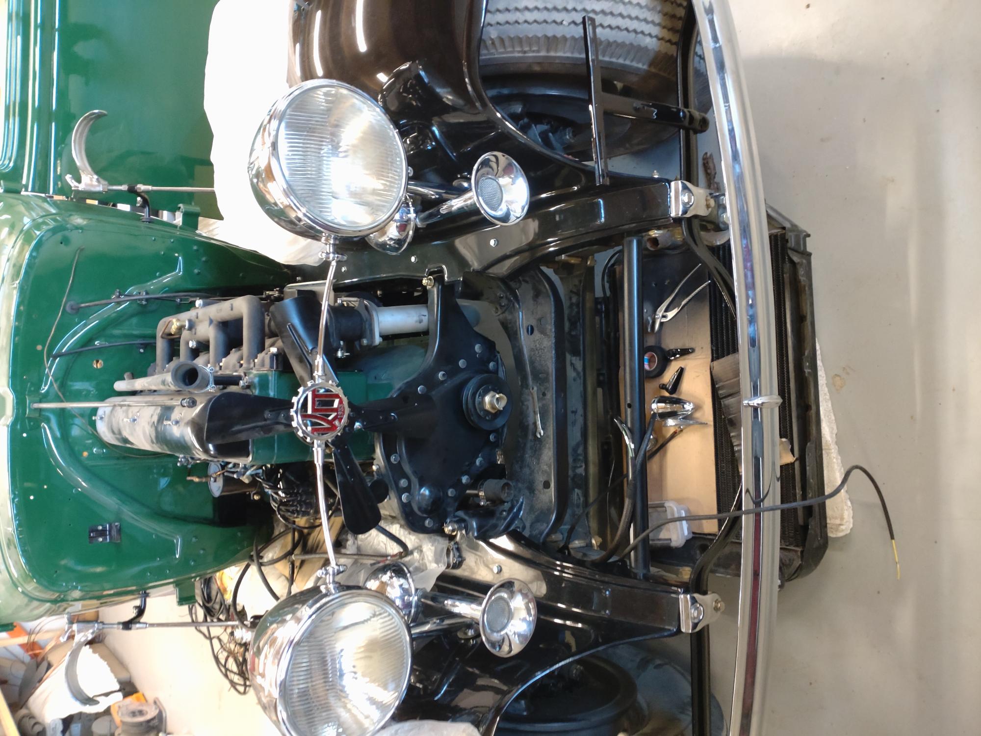

Toimub elektri juhtmestiku paigaldus. Aastaid tagasi sai USA-s ühe vanema härrasmehega kokku, kelle väike firma toodab ajastutruusid juhmestiku komplekte enne WW II toodetud autodele. Sai tema käest tellitud juhtmestik nii L-1-le (1932 Buick 90L), kui ka ZIS 110-le (Packard 180). Igatahes juhtmestik sobib hästi, hea töö.

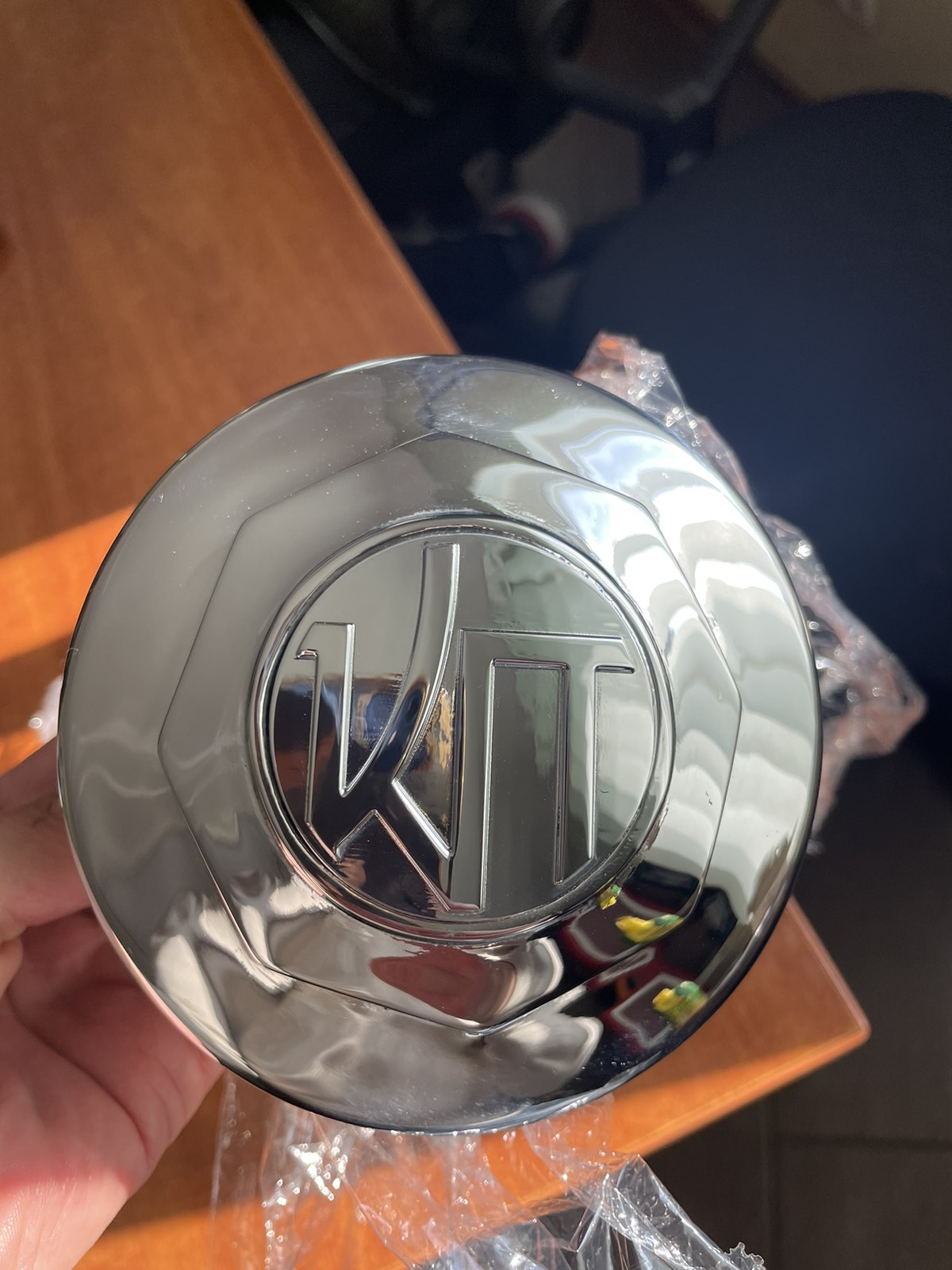

Valmis said ratta ilukilbid, õigemini küll kapslid. Nende tegemine toimus vanade fotode järgi. Neid sai siis arvutiga töödeldud ja tulemus siis pildil näha. Muidugi õnnestus eelnevalt soetada USA-st 1931 a. Buicki omad, mis küll olid väga närused aga andsid aluse uute tegemisele.

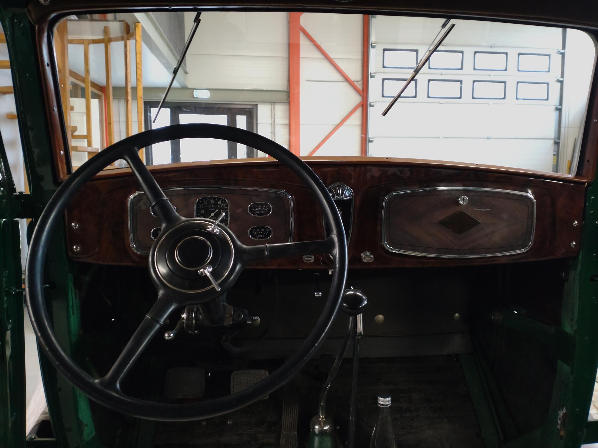

Selle auto ehitamisel ilmnevad auto ehituse ajaloo igasugused hälbed ja parema lahenduse otsingud. Näiteks puudub autol üldse soojendus. Selline limusiin ja soojendust pole.
Tõeline hobukaless. Kuidas siis vältida esiklaasi tuhmumist hingeõhuga. GAZ M1 on selleks vändaga pööratavad õhutusaknad. Paljudel autodel on esiklaasid hingedel nagu GAZ A-l,
Buick/L-1 l on süsteem, mida pole enne kusagil näinud/ kohanud. Nimelt on sirmi sees väikesed reduktorid, mille abil saab esiklaasi natuke üles poole tõsta, et tuul läbi käiks.
Selle süsteemi mõtekus küll uskumatult naiivne. Esiklaas ju muutub uduseks kõige rohkem vihmase ilmaga. Panen paar pilti sellest süsteemist. Esiklaasi kohal siis käepide, mida keerutades saab klaasi umbes tolli jagu tõsta.

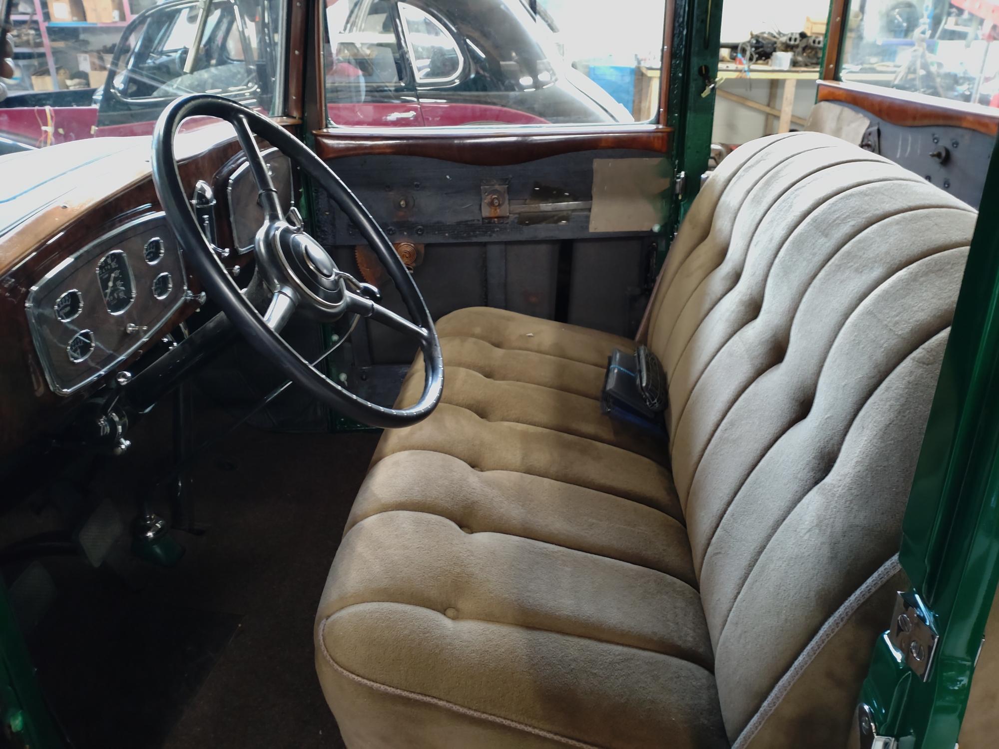

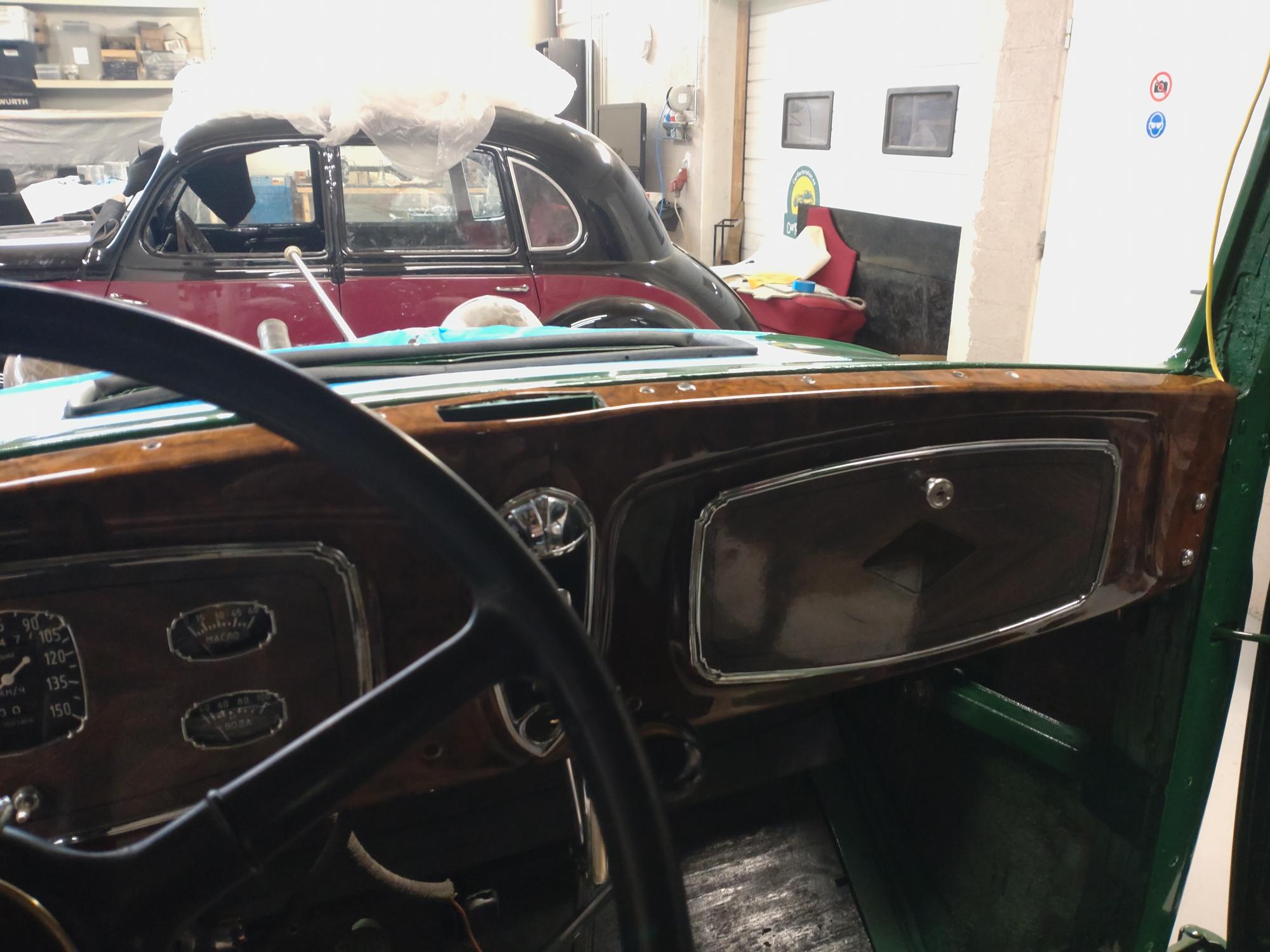

Katus enam-vähem paigas. Jäänud veel liistud külge kruvida. Natuke ka tehnoloogiast. Kõigepealt sai nahk saunas kuumutatud ja siis koputasime raamile, seisis paar päeva ja uuest sauna. Pärast seda andis jälle paar senti venitada ja raamile seisma. Nüüd ajasime auto värvikambrisse ja kamber kuumaks, nahk peale ja klambritega kinni. Ilma värvikambrita oleks see töö mõeldamatu. Nüüd katus tip-top.
