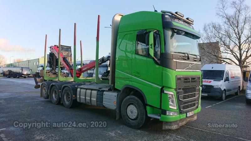

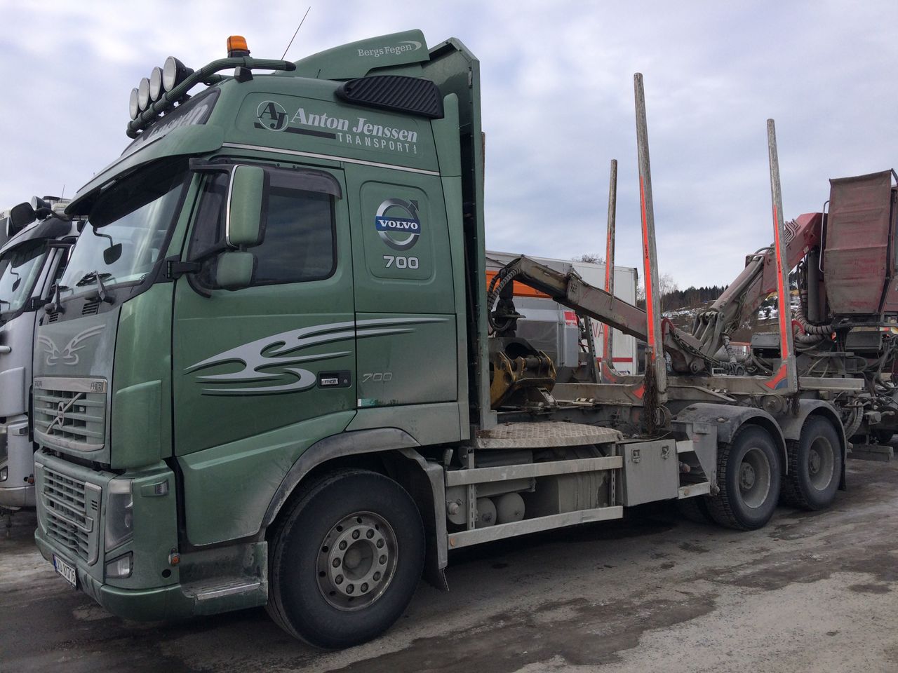

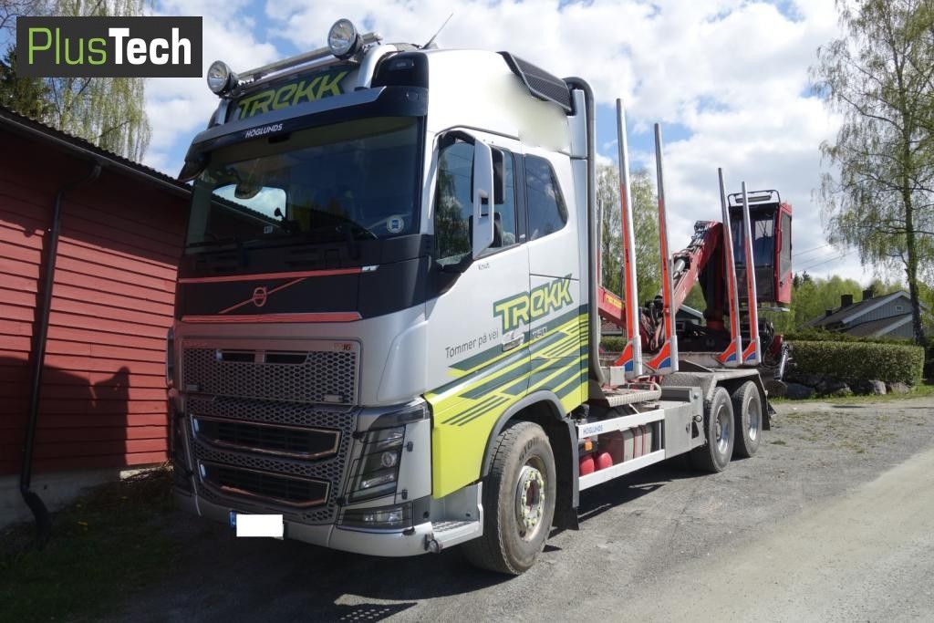

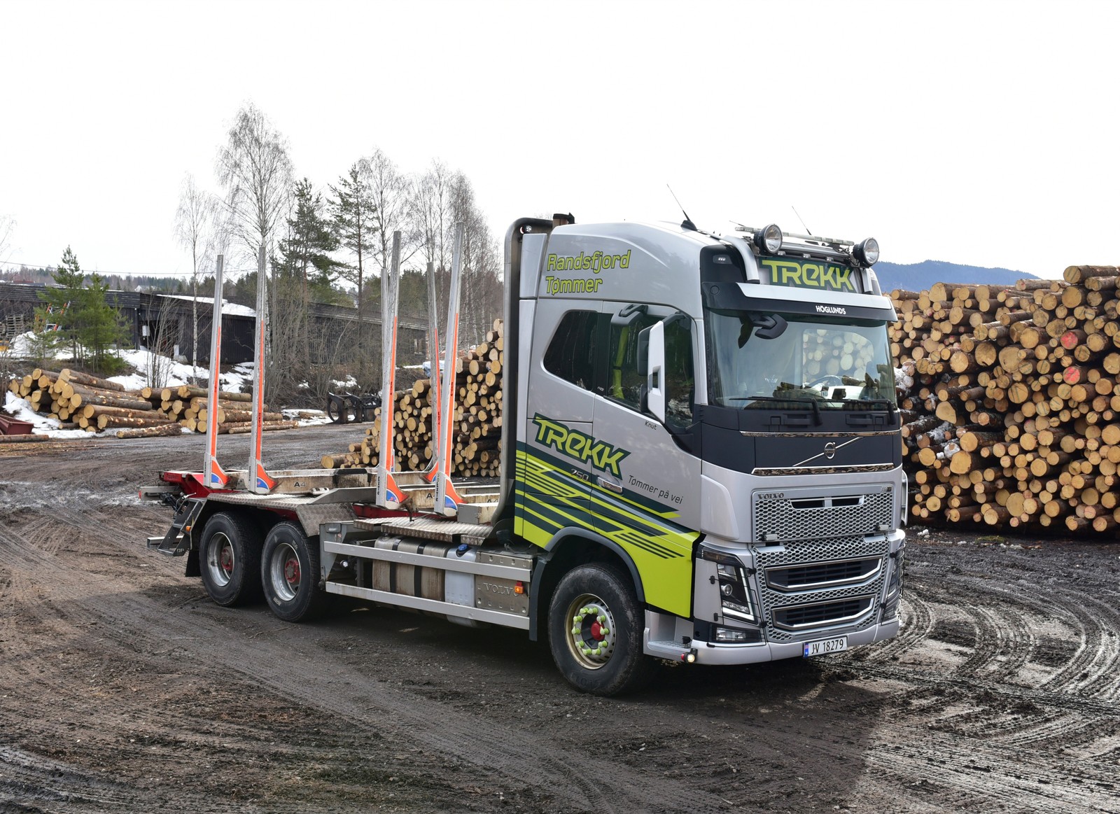

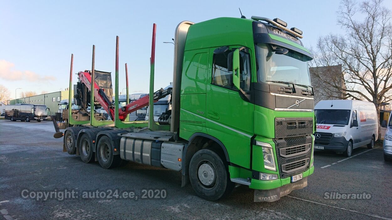

See eelmise postituse video tõi meelde mõned küsimused mille peale olen mõelnud . Nii et keegi võiks ära seletada  Eesti ja  skandinaavia metsaveokite erisused , mis mulle on silma jäänud  .
1. Miks on Eestis viimased 7-8 aastat eestis müüdud metsaautod enamasti  kõik 8x4 rattaskeemiga , kuigi Rootsis ja Norras on nad  ikka 6x4 rattaskeemiga.
2.  Metsaveoki koorma postide paigutus on ka erinev Skandinaavia autodel mida kasutatatakse palgiveoks on ainult 2 paari poste veoplatformi keskel . Tundub suht ohtlik variant sest niimoodi langeb postidele suur koormus täis palgikoorma puhul . Kui peaks metall vaid ühel postil  väsima on  õnnetus käes.
Teine variant on küll 4 paari   poste platformi  otstes aga keskel on suur ava kuigi postid võiks ometigi ühtlaselt ära jaotada kogu veoplatformi ülatuses nagu see on Eesti metsaveokitel .
Kui ma õigesti mäletan, tekkis see 8x4 skeem mingist RMK nõudest, et kui koormat korjad, saab auto alati silmini täis panna ilma lubatud teljekoormust ületamata. Midagi sellist on mulle meelde jäänud (sõidan ka muidu 8x4 autoga). Sest kui on 6x4 autod ja 4-teljelised kärud, siis on auto käruga võrreldes ikka suht tühi, sest kui m a sellisega mõned aastad tagasi siin sõitsin, läks käru alati silmini täis, aga autole jäi mõlemasse pakki alla 2 meetri.
Toikad- Skandinaavias on enamus materjale eripikkused, st mitte nagu meil, kus paberi- ja küttepuu on 3 meetrit ning pakk on 2.8-3.3 meetrit. Kuigi on ka seal toikade suhtes selliseid variante, kus kärul on 6 paari toikasid ning enamjaolt on asetus kummalgi pakil nii, et paki eesotsas on üks paar ning tagaotsas kaks paari toikasid- see vahe on vajadusel nagunii väga lihtsalt ja kiiresti muudetav. Kui seal oleks autol ja kärul nii palju toikasid, et saaks autole 2 pakki 3-meetrist ja kärule 3 pakki panna, siis ei kannataks autorongi nagunii silmini täis laduda, ilma räige ülekaaluta, kui arvestada isegi kohalikke nõudeid, seega ongi mõistlikum (ja ka kiirem) variant teha ja vedada eripikkust manti.
Nüüdseks on küll juba nii Rootsis kui ka Soomes 8x4 autodega variante, aga sellisel juhul on ka käru juba 5-teljeline, seda Rootsi puhul 74 ja Soome puhul 76-tonnise autorongiga. Ma nüüd ei tea hetkel, millises staatuses (st kas on veel testvariant või on juba ametlikult liikluses) Põhja-Soome testvariant 104-tonnise autorongi puhul on, aga seal on ees 4-teljeline auto ja kokku oli üldse 13 telge Big Grin

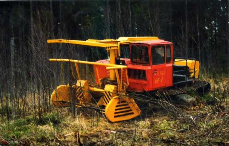

Siin üks huvitav võsalõikus agregaat TDT-55 baasil 90 aastate algusest .  Sellist kõlbaks kasutada isegi tänapäeval näiteks elektriliinide all võsa lõikamiseks , seal kus suuri puid ei kasva. Enamasti käib see eestis  käsitsi võsasaega ja see on ränk töö selle asemel et sellist masinat kasutada .

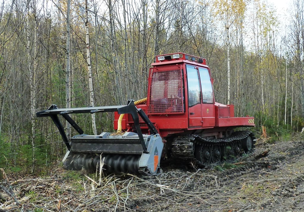

Moderniseeritud variant Онежец-390 mis lisaks lõikamisele purustab võsa ka ära  on praegu tootmises Venemaal .
Sellega jääb nälga,kuigi mõte ja hind pole pahad ilmselt.Väljamaine  aparaat maksab nii et paha hakkab selle kõrval.
Meie kandis nägin viimati 10 aastat tagasi kui läti võsabrigaad lõikas võsalõikajatega liinialust. Viimased korrad on olnud miniekskavaatori otsas hekipügajat meenutav lõikur. Kuidagi suudavad nad isegi võsa vaalu ajada sellega. Tasasemaid alasid on freesitud ka, kusjuures selle sama ameeriklaste tehtud FAE freesiga mis venelased metsapulli külge pannud.
(14-11-2021, 02:14 AM)E303 Kirjutas:  Siin üks huvitav võsalõikus agregaat TDT-55 baasil 90 aastate algusest .  Sellist kõlbaks kasutada isegi tänapäeval näiteks elektriliinide all võsa lõikamiseks , seal kus suuri puid ei kasva.
On ikka koledaid asju tehtud... Selleks peab ikka venelane olema, et tõsiselt kasutada 3-tonnise freesi liigutamiseks 20 tonnist roomikvedukit, mille kabiin peaks olema Genfi konventsiooniga klassifitseeritud kui inimsusevastane piinamisriist.
FAE ja Faresini freese on roomikutega bobikute küljes õige mitut näha olnud. On minugi maa peal sihuke käinud ja tulemus oli päris kena.
Läti saemeeste brigaad on ilmselt odavam. Ja kuniks maaomanik on vaaludega nõus on, nad ka müttavad.

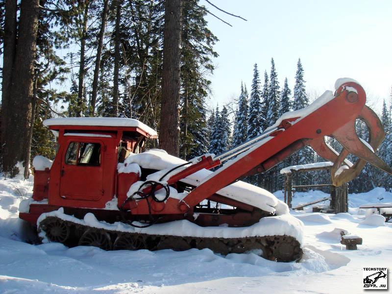

Siin üks huvitav aga  praeguseks juba Eestis ajaloo hõlma kadunud metsamaterjali laadur лT-65   traktori TT-4 baasi.Toodeti aastatel 1969-2010 Altai traktoritehases. ja mida kasutati laoplatsidel metsamaterjali virnastamiseks ja laadimiseks autodele  on siiani venemaal kasututses. See Altai metsapull TT-4 ise  on ikka  uskumatult suure veovõimega nagu näha teises videos , kus toob täislastis  kamazi porimülkast välja.
Meil metsapulliga enam ilmselt metsa ei veeta,aga mõningad pillid siiski alles jakasutusel just uppunud rasketehnika maaseest välja vintsimisel,julm jõud pidi nendel vintsidel olema.
Meil majandi ajal kutsuti neid "ülepealaadijateks". Hull aparaat oli. Viskas pikatüveautole  koorma peale nagu filmis.
Minu 19tonnist väljaveotraktorit on metsapull küll ja veel välja tõmbamas käinud. Põhimõtteliselt ongi ta mobiilne vints, oma kitsa lindi tõttu võib ise kergesti ära uppuda mädases pinnases, kuid vints on jah jõhker - alati on suutnud välja tõmmata. Ka siis, kui väljaveotraktoril kõik rattad maa alla ära kadunud juba.
(09-01-2022, 17:40 PM)E303 Kirjutas:  ...
praeguseks juba Eestis ajaloo hõlma kadunud metsamaterjali laadur лT-65   traktori TT-4 baasi...
Kas neid "ülepealaadijaid" meile üldse jõudis?
Veovõime on mass korda haardetegur. Massi on sel wirblil tonni 17, haardetegur olenevalt pinnasest 0,03 (jäine metall) kuni 0,94 (tihe kuiv kamaraga saviliiv). Seega puhas tõmme roomikutega on kuni 150 kN (15 t) (eeldusel, et mootorist nii palju välja võiemdnada annab). Vintsiga vähemalt sama palju, mida saab suurendada plaati lahja meetri kaugusele maasse surudes või wirblit üldse  maasse kaevates.
"Täislastis" kamsa võiks kaaluda nii tonni 30 ja kui miskit kõva rattaid kinni pidamas ei ole, siis võiks see poole meetri sügavusel maa sees liikumiseks vajada umbes 300*0,7=210 kN. Kui eeldada, et kolmesillaveoga asi suudab ise pori külge maha panna umbes 100, siis puudujääv 110 on kenasti traktori poolest olemasWink Aga ikkagi lohiseb...
Lahtiütlus: koefitsendid võtsin täiesti puusalt, hinnates videos nähtavat pinnase konsistentsi ja masinate sissevajumise iseloomu. Kõik kokkulangevused tegeliku eluga on juhuslikku laadi.
Üldiselt üks kole asi, aga hädaolukorras kasulik.
Eks neid ikka jõudis. Kes see pikka tüve siis käsitsi autodele laadis  Big Grin
Kõik oli omal ajal ka Eestis olemas. Vintsid-plaadid, Te-Bee, laasija, reha ja seesamune laadur. Kas ka langetaja - ei tea, ise pole näinud.
