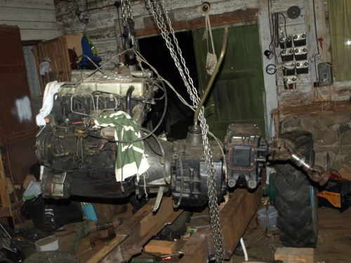

Väike progress siis jälle Smile! Raamipooled on valmis ja nende tegemine oli ikka paras kepp Smile, iseäranis starteri ja geneka äramahutamine- andis alles nuputada. Ega väga 5+ välja ei tulnudki. Ühel poolel jookseb esiosa paar mm väja ja täisnurgad on ka kahtlased. Homme loodin ja mõõdan raami paika ja siis läheb esisilla tala ka raami külge jäädavalt kinni- ja siis saab juba kogu kupatust ühes tükis rataste peal liigutada. Rambipalavik hakkab tulema Big Grin!
Kurb avastus on aga see, et jõuvõtuvõlli enne kevadet külge ei saa. Panen käigukasti väljavõttele ilusti kaane tagasi peale. Väljavõte mis mul õnnestus saada, oli ise aretatud h-pumba korpuse otsa. Selle isetehtud kaane sees laager läbi ja simmerist pole lõhnagi, nii, et kogu õli jookseks sirinal käimakastist välja. Aga pole hullu, seda jvv-d aega talv otsa teha. Kevadel krutin lihtsalt külge Smile.

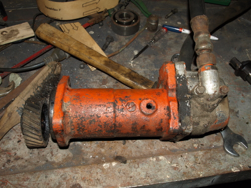

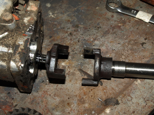

Õnnestus hankida üks selline laagripukk Nš10 -nele. Paistab aga niimoodi, et see riistapuu peaks töötama õli keskkonnas, sest mõlemal pool on tihendid. Kuullaagrid muidugi saab kinnised panne, aga see harkidega ülekanne- see, tundub küll, et ilma õlita ei toimi. Kui seal mingi nihe on- ja ju ta on, siis kulub vast õige kähku ära?
Ma ei saa ka aru kuidas see hark mis pumba otsas on, seal seisab, kas teine hark ( või kahvel siis) piirab tema liikumist? Ok, aga see asi saab veel tükk maad pumba poole minna ja seal ei ole mingit takistust ja nii tuleks see hark teise seest välja. No tegelikult ta edasi ei liigu- aga miks ta ei liigu- sellest ka aru ei saa Smile ?
Laagripuka korpuse pumbapoolse otsa sees on tegelikult üks keermestatud ava kust õli sisse saaks panna, aga kas kaks kinnist laagrit simmerlingi töö ära teevad- see on kahtlane ja simmerit ei saa sinna kuidagi panna.
ANDKE NÕU HÄRRASED Smile...!
Harkide vahel peab olema kindlasti plastist või kummist ristikujuline puks
(27-09-2014, 22:54 PM)ivar87 Kirjutas:  Harkide vahel peab olema kindlasti plastist või kummist ristikujuline puks
Ei pea. Traktoril pole sellist lahendust. Kõik sõltub sellest,et kuidas on asi ehitatud. Kui omalooming siis kuluvad kahvlid kiiremini... tehase asjad täpsemad ja kui õli sees käib ringi.
Selline kahvli variant kestab küllaltki hästi. Mul endal on täitsa ilma õlita ja käib ka.....aga kulumine suur. Keevitan peale uuesti teatud aja tagant. Kahjuks omaehitatud variandil ei saa asju täpseks ja seega kulumine suur.

Tänan kõiki vastajaid! Nagu Talupoeg taluja kirjutas, on tegu vabriku tootega ja tõenäoliselt on need kahvilid üsna tsentris. Töötanud on see pukk üsna palju aastaid kombaini küljes ja kahvĺite kokkupuutupinnad on täisesti siledad. Eks igasugu hookuspookust saaks muidugi seal ette võtta, aga ega see ka lihtne ei ole. Pumbale käib kahvel nuudiga otsa ja teine kahvel takistab teda pumbaotsast ära tulemast. Võllil on aga kahvel võlliga ühes tükis ja ma ei kujuta hästi ette et sinna midagi lihtne aretada oleks...
Põhimõtteliselt võiks kõik jätta nii nagu originaalis on kui mõni minust targem mees siin ütleks, et kaks järgestikust kinnist laagrit töötavad nagu simmerlingid. Määre ju laagri seest välja ei saa, kas aga õli laagri sisse saab- selles on küsimus Smile ??? Kui nii toimiks, siis paneks mingi silikoniga laagrid paika ja kallaks sinna kambrisse natuke õli sisse. Pumbapoolell on ju tihend ja teisele poole jääks kaks kinnist laagrit...- tõenäoliselt peaks sinna siis ka rõhupunni panema.. ?

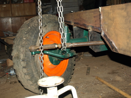

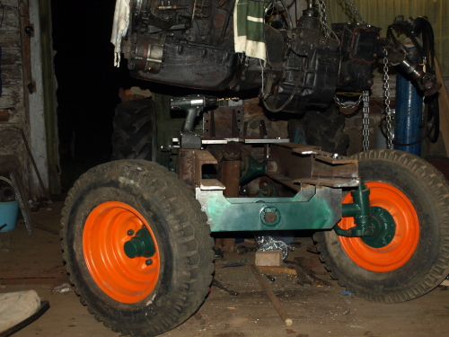

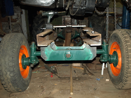

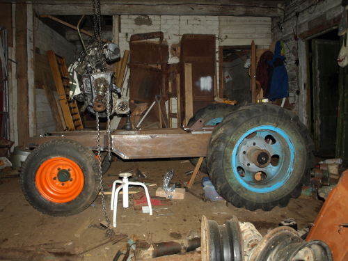

Midagi siis jälle avalikkusele näidata. Asi areneb nagu ikka- visalt aga kindlalt Smile. Ma usun, et igaüks saab kommentaaridetagi aru mis on mis. Midagi erilist, millest kirjutada nende vidinate ehitamisel ei juhtunud. Kui siis ehk ainuilt seda, et käändteljed tegin ümber- pikemaks ja otsad kõrgemaks ja paralleelvarda jaoks tõmbasin ühe toru aiamaalt välja, mis oli sinna mingi 20 a tagasi torgatud Big Grin. Seda peaks vist peale värvimist seespoolt õliga loputama...Smile
Suuremad pildid: http://www.upload.ee/gallery/10598/Marta...id=4303522
Midagi siis jälle avalikkusele näidata. - ütles austet maitus.
Mulle meeldib neljas pilt, kui algusest lugeda. Kõik nähtav on kenaste proportsioonis ja kena vaadata! Rataste suurused, vahemaad, kaugused jne.. jälgin huviga kõike juurdekasvavat. Emmotsinaalne laks nädalavahetuseks käes ja maksma ei peagi midagi Smile !
(12-10-2014, 12:02 PM)Tift Kirjutas:  Midagi siis jälle avalikkusele näidata. - ütles austet maitus.
Tänan- kõlab lausa nagu kompliment Big Grin ! Samas aga, ega peale sind mu nokitsemine kedagi ei paista eriti huvitavat ka Smile .
