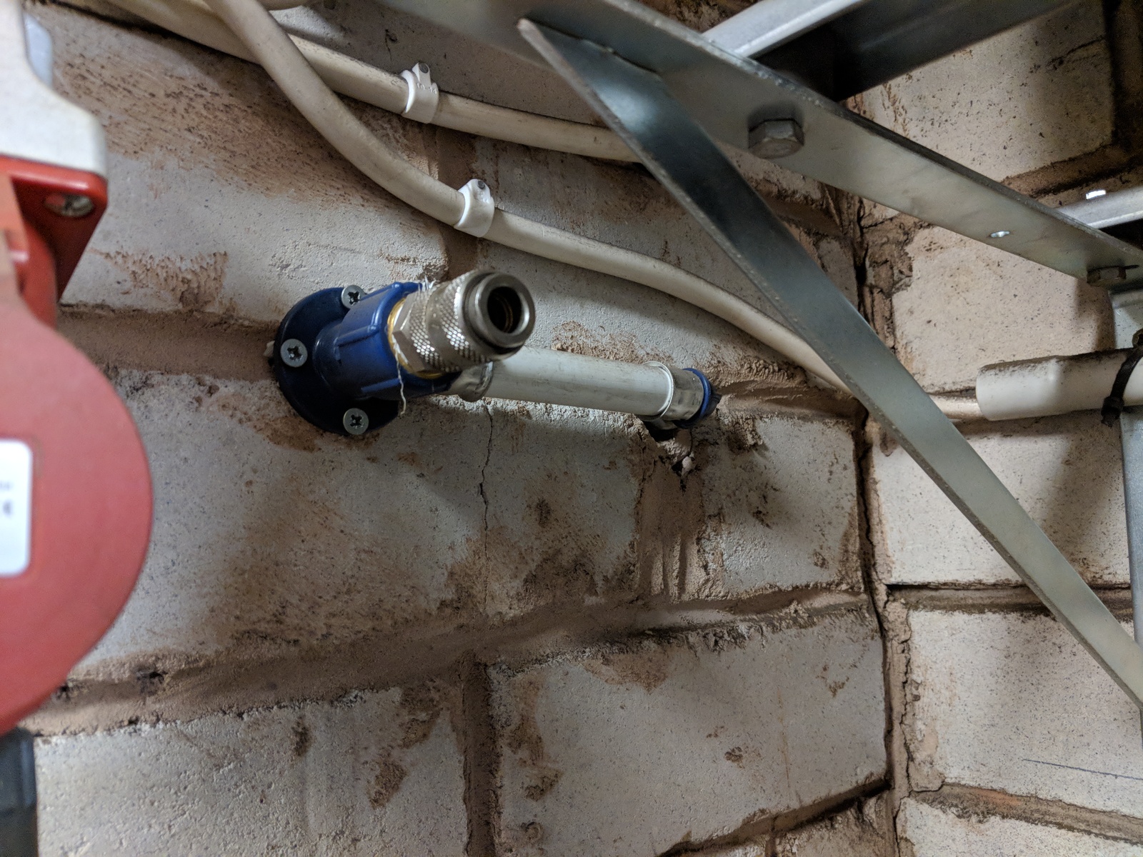

Teistmoodi küsimus kah - Garaazi vaja õhutrass vedada ja jagada mitme koha peale. ~40m kokku pikkust. Ilmselt oleks kõige mõttekam vanametallist otsida vanu kolmveerandisi või tolliseid raudtorusid(pooletolline jäi vanas töökohas teatud hetkedel tarnega hätta. Aga mida näiteks poest kannatab osta selleks otstarbeks? Mõtlen siis rõhutaluvust ja hinda kooskõlas....

Ma olen vana 20mm alupexi kasutanud, mida enam veetrassina kasutada ei tahaks. Ja seinale siis need niiöelda kraani kandur nurgikud, kuhu läheb toru otse külge ja teisele poole pooletolline suruõhu kiirliide. Kui poodi uut toru ostma läheks, siis võtaks vast 20 või 25 mm pex küttetoru. Ilmselt külmavee PE toru kärab kah, kuigi nendes musta värvi, sinise mutriga, plast liitmikes ma väga kindel ei ole. 8-10 bar rõhku aga kannatavad nad kõik ja ümmarguselt euro/meeter. Nii et terastoru küll sellise ettevõtmise alla magama ei paneks.
