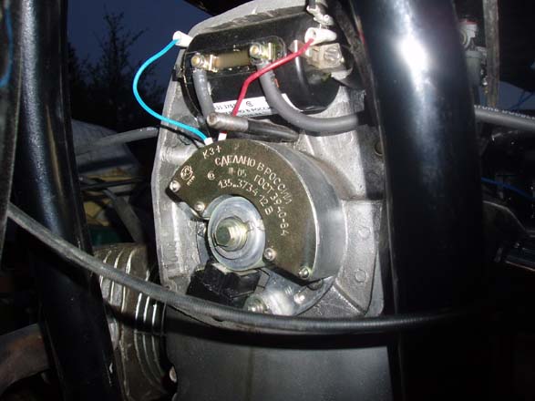

Olen kodus ja tõenäoliselt sukeldunud Dneprisse. Võtsin kuulda sinu ja teiste teadjate soovitust ning hankisin kontaktivaba süüte- seda hakkangi peale passitama.
#49
Nonii- eelnevad probleemid võibki siduda ühte punti: vilets süüde (mis iganes see täpsem põhjus poleks). Kontaktivaba süüde peale ja kõik eelpool kirjeldatud probleemid on kadunud- käivitub igast asendist hästi, ühtlane töö, "august" gaasi andes on järel kerge mälestus, küllap kaob seegi kui karpad sünkrooni saab. Üks küsimus jäi vaevama- kas kontaktivaba süütemäng oskab pööretele vastavalt süüdet varasemaks "keerata" või on süütemoment staatiline?

Kontaktivaba süüte kasutamisjuhend on eht nõukogudelik- paigaldage ja seadke süüde paika. Aga millisesse asendisse? Kui tal süütenurga muutmise funktsiooni ei ole, siis peaks seadma süüte esimese märgi järgi. Kui selline funktsioon siiski on, siis peaks seadma süüte...??? Millise märgi järgi olete oma kontaktivaba süüte seadnud?

Ma panin enda omal süütemärgi kuidagi lihtsalt tunde järgi paika kuna nagu päris tehase max eelsüüte märgini see jurakas pöörata ei tahtnud ja see oleks vist liiga palju ka olnud madalatel pööretel. Üldiuselt panin täitsa tunde järgi, nii et asi ka tööle läheks aga võimalikult varajaseks nii, et pane mootor tööle ja keera seda kobakat nii palju varajasemaks kui mootor lubab, mootori häälest kuulda kui liiga varajaseks läheb.

kontaktivaba süüte kohta mul küsimus: kust saada ja mitu eeki peaks kaasa võtma?? kas kellelgil äkki mõnd pilti sellest imeasjast ka näidata oleks? ma kardan et mul kah mingi kala seal kontaktide juures. ei jookse pöördesse nii nagu peaks.
#57
TO: Olaf, Panin ta kõige varasemasse asendisse mis võimalik, töötab ilusti, käivitub hästi aga häirib see, et ei saa süüdet "üle keerata" ja siis tunde järgi tagasi keerata, seega pole kindel, kas on ikka piisavalt varajane. Ehk peaks vaatama mitu mm enne ÜSS säde tekib...

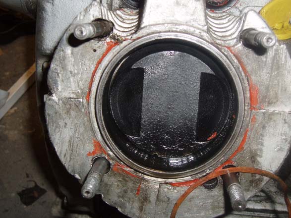

Hetkel teeb peavalu korvipoolne silinder- kõigepealt õnnestus tal mingi imenipiga hakata silindripea alt "välja peksma", panin uue tihendi ja tundus, et ongi korras. Siis mõõtsin silindrite kompressiooni - korvipoolses vaevalt 5, samas kui teises silindris 7,3. Vahe on ka kõrvaga kuulda- ei tööta ühtlaselt ja sumbutist tulev "paugujada" on nõrgem. Keerasin klappide paisumispilu suureks (et välistada liiga väike vahe), ikka sama. Ega muud üle ei jäänud kui silindripea maha ja kontrollima klappide tihedust. Valasin bensiini põlemiskambrisse, kuid klapid pidasid- järelikult silinder või kolvirõngad. Kolvirõngad on uued, seega tuleb kahtlustada mingit silindri defekti, mis koostamisel kahesilmavahele jäi. Kuna aeg hiline, siis jääb kontrollimine homseks.

Ma siin tunnen ikka huvi,et kas korvi istmed said korralikult sisse? Midagi segama ei jäänud?Peavalu paigaldamisel?
