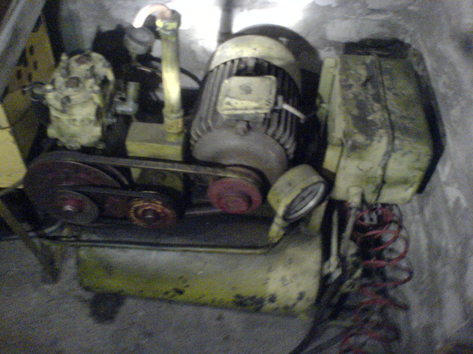

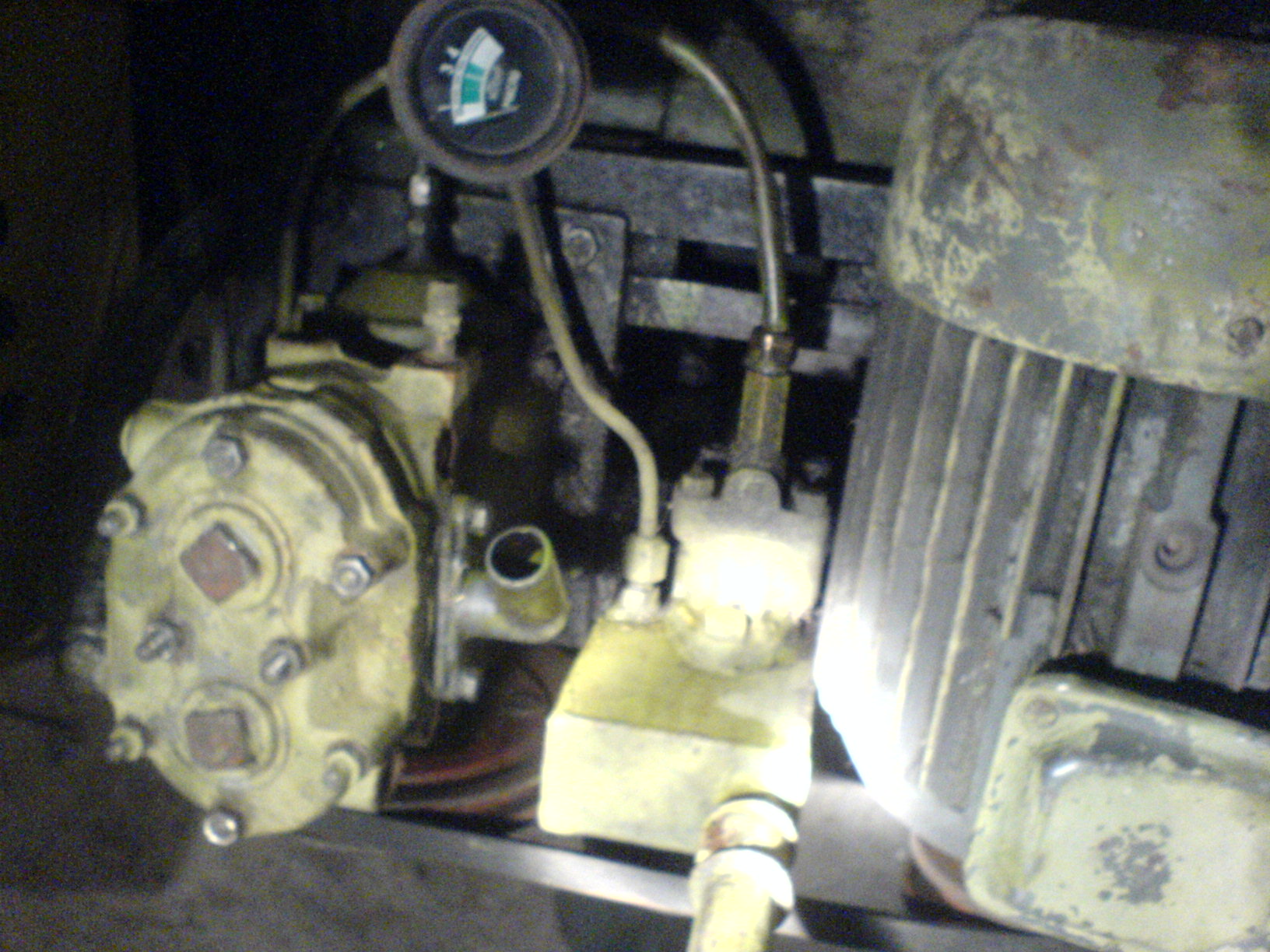

On ka olemas selline aparaat, kellegi asjaliku külasepa valmistatud. Märkimist väärib iseehitatud õlipump, aga seda lammutanud ei ole ja selle sisemuse kohta rääkida ei oska (arvatavasti mingile õlipumbale väiksem korpus ehitatud). Õlirõhk püsib töötamisel 3At juures. Kasutan seda harva, sellest ka puuduv õhufilter.

#44
