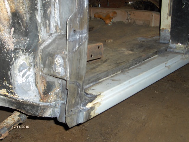

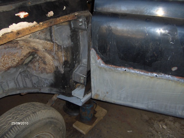

Möödunud nädala jooksul sai ära remonditud parempoolsed uksed(vahetatud plekk kuni iluliistu aukudeni, taastatud valtsi äär jm). Peab ütlema, et parempoolse karbi vahetus sujus juba palju libedamalt. Eks see kogemus, mis vasakpoolse karbi vahetusega saime, aitas. Karbi vahetasime tervikuna (ühes tükis) ning enne vahetust sai selle sisse keevitatud tugevndused. Vahetuse ajaks sai uksed külge sätitud, et ukse ja karbi vaheline pilu normaalne tuleks. Kahjuks sai vahepeal plekk otsa ja selle toomiseks tuli eraldi ots Pärnu teha ,siis rohkem ei jõudnudki.

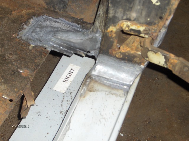

Nõndaks, saigi paus läbi ja enne järgmist tahaks auto krundi alla saada. Selle nädalal tehtud tööd: ühendasime põranda parempoolse külje karbiga, keevitasime kokku tugevdus karbi ja ühendasime sellega X-tala otsad. Tagumine parempoolne tagatiib, kuigi avariiline, aga ikkagi plekist, oli õnneks autoga kaasas. Nüüd tuli kortsud välja taguda ja lainetused sirgeks rihtida. Eks lõpu teeb ikka pahtel. Tundub, et tiiva eemaldamiseks ei ole viitsitud ust eest ära võtta ,vaid lihtsalt murti edasi-tagasi, kuni kaks kinnituskõrva tiiva küljest ära murdusid. Nüüd tuli need uuesti valmistada ja tagasi külge sobitada. Tiib sai ka kere külge passitud ja uksega sobitatud. Tiiva alumine ots aga karbiga kokku rihitud. Kuna poritiiva kinnitus kohad keres on paigatud gaaskeevitusega ja väga saamatult, siis õige joone taastamiseks tuli ka tungrauda kasutada. Mõned kinnitus kohad tuleb aga täitsa uuesti teha. Sai suletud lõhik, mis tekkis vasaku tagumise nurga õigeks venitamisel. Eemaldasime ka juppe küljest, mis võivad liivapritsi segada. Järgmine nädal tulebki eemaldada mootor ja agregaadid, aga sellest siis juba ka hiljem.

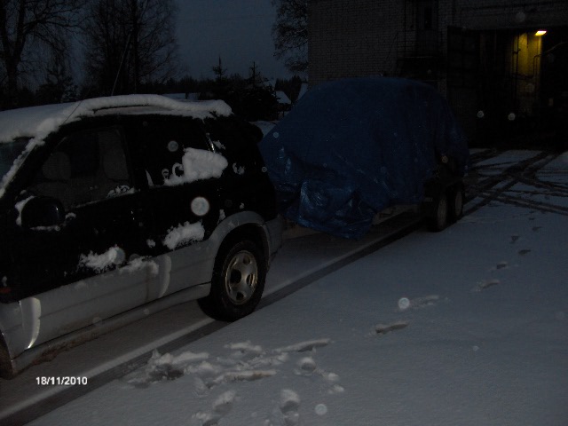

Jah, selle ajastusega vedas meil küll, lausa kümnesse. Kui hommikul tahtsime zim´i treileri pealt maha lükata, pidime ta kattega katma, sest tuli väikest seenekat. Lõpuks otsustasime treileri tagasi garaazi ajada ja auto ruumis sees maha veeretada, et niiskus ligi ei saaks. Nüüd oli kõige tähtsam zim roostesurmaga ära töödelda. Sai läbi joostud mõlemad poedkus selliste kaupadega turustati,kuid tulemus jäi nadiks. Ühes poesoli täitsa tundmatu kraam jateises liialt kallis(119kr 250gr pdl). Tuli tiir Pärnu teha ja vanat head "buvanoli " tuua(29kr 500gr pdl). Võtsin kokku 3 liitrit ja 500 gr pigieemaldi, aga seda just selle tõttu , et ta oli pihustajaga. Valasin sisud ümber ja sain hea töövahendi roostesurma peale kandmiseks. Ega eile suurt rohkem ei jõudnudki, kui kere ja ka puhastatud asjad "buvanoliga" ära töödelda. Täna hakkasime ilmnenud ussitanud kohti välja lõikama ja uusi paiku asemele keevitama. Kuna käsipidur ei töötanud(tross oli katki), siis eemaldasime kere küljest käsipiduri pingutus mehhanismi. Mehhanismi pori ja tolmu eest kaitsvat kaant aga küljes ei olnud. Poltide ja katkenud trossijupi kätte saamiseks tuli järjekordselt kasutada "vene võtit"-tuli ja vesi. Võtsime maha ka bensu toru, sest zimi mootoril on bensupump teisel pool mootorit. Osa asjadest, nagu mootori esimese ja tagumise kinnituse vahetalad, kapote hinged ja veljed on juba liivapritsi läbinud, kuid osadel juppidel tuleb see toiming teha edaspidi. Olen mõelnud, et midagi võiks proovida tsinkidagi.

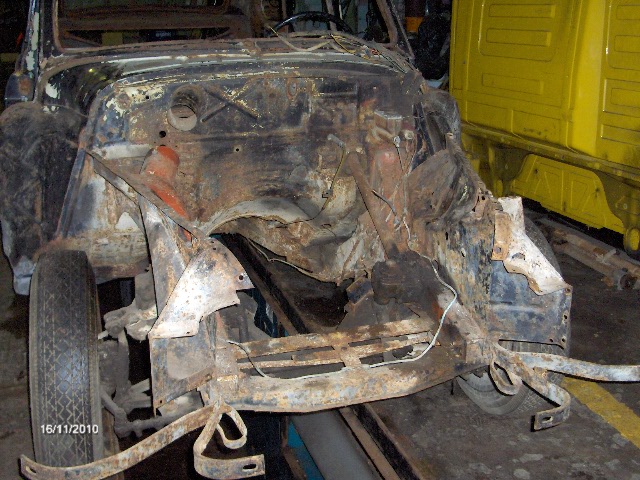

Sai ka natuke autot lammutatud. Esipõll ja esimene risttala sai maha kruvitud.Esipõlle puhul tuleb päris kaaluda, kas on mõtet lappida või on õigem päris uus teha. Põlle keskosast ju praktiliselt midagi alles polegi. Sama sant lugu on ka risttalaga, mille tagumisest seinast on alles ainult paljas suur auk. Vilets lugu on ka esimese poolraami vasakpoolse talaga, mida on kõvasti ja inetult lapitud. Muidugi ei tea ju kas siis oligi võimalik seda paremini parandada. Vaevalt mootorit selleks puhuks maha võeti ja veel vähem esisilda eemaldati. Tehtigi nii, et sõita kannataks, ja jumal tänatud. Vastasel korral oleks see zim ju prügimäel lõpetanud ja ma polekski saanud seda taastada. Selle tala külge tuleb veel teha käiguvahetuse varraste võlli kinnitusõlg, millest pole kahjuks märkigi alles. Mul oli natuke õnne ikka ka. Õnnestus hankida õks esisild, mis tundub olevat korralik. Vähemalt pole ühtegi pragu ega selle keevitust. Ja üldse ta tundub kuidagi liialt libe-noh nagu vähe sõitnud või. Ja värv on ka huvitav-sild ise on üleni halli värvi aga vedrud on punased? Miks nii, kas on vedrusid vahetatud või on tegu mingi varu sillaga? Igaljuhul võeti ta alt juba romulasse viidud autolt, Lätis. Oleks hea teada millist värvi ma peaksin ta värvima, sest minu autol oli sild musta värvi. Aga, mis ta uuest peast oli, siis kes seda teab. Võtsin ka ühe õõtshoova lahti, et teada saada amordika olukorda. Selleks lasin teha vedru kokku tõmbamise tõmmitsa. Kahjuks amort käis tühja. Esialgu proovin amordi õli lisamisega töökorda saada, kuigi kahtlen, kas ikka paljast õlist aitab. Kuhu siis vana õli jäi? Vintpuksid tahan ka uued panna, siis ei tule hiljem kallete reguleerimisel jamasid. Siinjuures palve lugejaile - kui kellelgi on pakkuda vintpukse, tihendeid ja esiamorti(hoob), siis andke aga julgelt teada, teeme kaupa. Kuna vanu tungraua kohti ei saa kasutada, siis tegin need ka uued. Vaja ainult kokku keevitada.

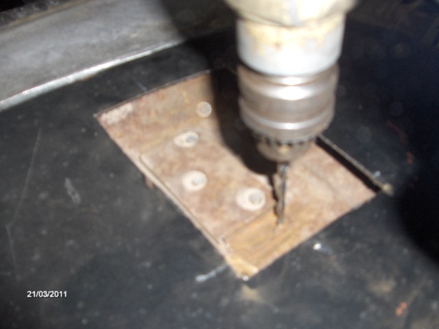

Vaatasin, et põllealune rihveldatud tugevdusplekk tuleb Sul tahestahtmata uus teha. Revideerisin siin ükspäev oma masina esipõllesid: üks samamoodi üsna auklikuks roostetanud originaal aga kontuurid olemas ja teine isetehtud-s.o ilma iseloomulike tugendussoonteta ja seetõttu minu silmis kasutuskõlbmatu. Huvitaval kombel oli aga isetehtule gaasiga külge lastud alustükk-rihveldatud tugevdusplekk veel üsna hästi säilinud, nii et saaksid seda huvi korral uue valmistamisel edukalt eeskujuna kasutada.
#60

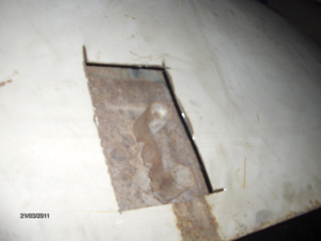

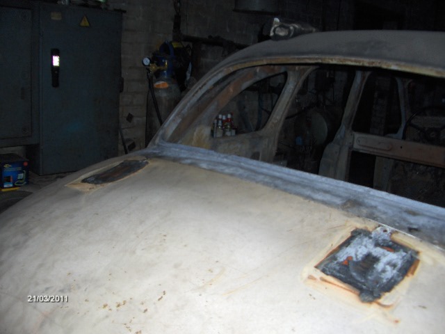

Tervitus siis siit kõigile kaasfoorumlastele.Kevade esimene päev juba käes aga tuleb tunnistada ,et talve jooksul ei ole zimi taastamise juures edusamme ette näidata. Alles eelmisel nädalal sai jälle tõsimeeli sellega tegelema hakatud. Kuigi pean nentime, et see pidev keevitamine ja pleki lõikamine hakkab ka nagu üksluiseks muutuma. Õnneks jääb seda tuima tööd aina vähemaks ja muud tööd tuleb juurde, nagu uste -tiibade lõplik külge sobitamine. Praegu ongi eesmärgiks võetud paari nädala jooksul poole auto ulatuses keevitustööd lõpetada ja sellele osale mingi värvieelne välimus anda. Sai ka tagaluugi renn enam-vähem valmis meisterdatud ja tagaklaasi äär korda tehtud. Kuna tagaluuk oli väga armetu ja selle taastamine oleks liialt aega ja närve kulutanud otsustasime ta hoopis tükis välja vahetada. Seda otsust oli lihtne teha, kuna üks korralik kiirabi autolt pärit luuk oli ka olemas. Kahjuks on nende kinnitused erinevad. Tuli vanalt luugilt kinnitusplaadid välja lõigata ja uuele külge sobitada. Põhimõtteliselt sai töö tehtud aga tulemusega päris rahule ei saa jääda. Nimelt jahtumisel tõmbas plekk lohud sisse. Nüüd peab tegema rakise, millega üritada plekk õigeks tõmmata. See peab õnnestuma, muidu oleks kogu vaev asjata. Sai haagise peale valmis pandud ka "liivapritsi" vajavad osad, aga ilmajaam lubab nüüd vihma, nii et millal tööks läheb ei teagi.
