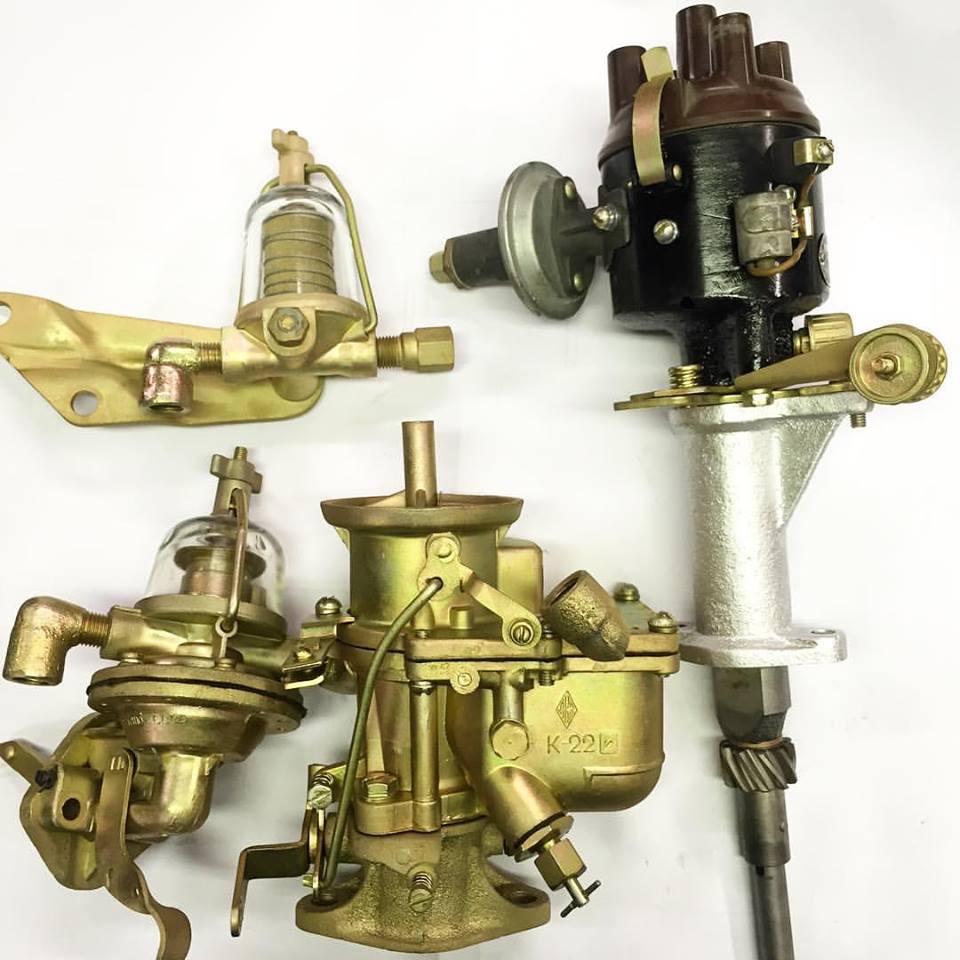

Ei ole spetsialist galvaanika osas, küll võin öelda, et värvilt need on erinevad.
Kollane tsink värskelt on nagu kullaga või vasega kaetud, kaadmium on nagu pildilt näha on pigem heleroheline ning selle pind on matt.
