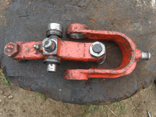

Siiras südamesoov on laagrid ära vahetada. Aga kust neid saada? Nutikas oleks osta mõni kardaanirist, laagrid ära võtta ja ülejäänu kasvõi kirikuõpetaja kombel kaela riputadaSmile
Välismõõt on 28 mm, sisemõõt aga 15,235 mm. Poes sai ühte 28 mm risti uuritud, aga too oli seest 16 "koma midagi".
Kas keegi oskab anda vihjet, kust nimetatud mõõduga asju saab? Ma usun, et tegemist ei ole siiski väga ainukordse ja haruldase juhtumiga. Küllap kasutati selliseid laagreid veel mujalgi.

M412 kardaanirist:
Наружный диаметр подшипника = 28 мм,
диаметр шипа крестовины = 15,23 мм.
Suur tänu, Wiki432! Mosse rist on tõesti "tema ise".

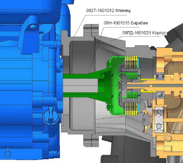

Siduriga aga on endiselt hapud lood, keegi pole pakkunud. Siinkohal küsimus: kas keegi oskab kommenteerida kuuldust, et tehas Kutaisis põles maha? See seletaks nii mõndagi...
Puht huvi pärast uurisin JUMZi käivitusmootori sidurit. Põhjusmõtteliselt saaks teda "kaheotsaliseks" aretada küll, aga kahjuks on tema läbimõõt liiga suur.

Mnjah mõtlesin ka korraks sinu siduriprobleemi peale.
Kas sul pole orginaal sidurist mitte ühtegi tükki?
Otsi googlist MF 70 сцепления saad vähemalt häid pilte mingi ettekujutuse.
Ühe joonise leidsin ka: http://www.mastercity.ru/attachment.php?...1327586563
Samas pole mõtet tsent.sidurit ka päris maha teha. Kui sidur on korralikult häälestatud ning mootor piisavalt jõuline on väga mõnus töötada. Haagib tühikäigu pööretest juba 200-300rpm kõrgemal ja seda koormuse all.
Kompott kus on alamõõduline mootor ja valesti töötav tsent.sidur on küll õudusunenägu.
Minu ettekujutus oleks panna lihtsuse mõttes tsent.sidur + vedada juht raua peale gaasitross. Mootori gaasihoovastikus saab "gaasi kergust" reguleerida. Niimoodi sättida,et ise gaas maha ei jookse kuid gaasiga mängine on kerge.
Sa pole esimene kes on motoploki siduriga hädas. Lõpuks on ikka otsustatud tsent. kasuks kuna see on kõige lihtsam ja odavam variant.
Teiseks kui sul on meh. lülitatav sidur siis pead mängima gaasi ja siduriga korraga ja mootor töötab enamuse ajast suuremate pööretega kui tegelikult vaja. Tsent. siduriga annad nii palju nagu hetkel just tarvis.

MF 70 googeldamisel olen kasutanud ka tšehhikeelset sõna spojka, aga midagi eriti head pole leidnud. Lingitud pilt pärinebki kataloogist, mis mul täitsa olemas. Sidurikorv on seal hoopis väntvõlliga ühte patta pandud. Kui leiaks mingi sellise pildi:
See peaks olema MTZ motoploki ja kaasaegse mootori paaritusjuhis.
