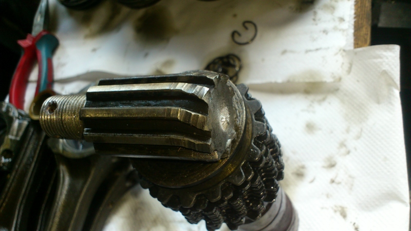

Nagu eelpool mainisin, siis sain esisillas korraga kaks võlli hiljuti pooleks. Need võllid sai asendatud kõige kallimatega ja siiani on kestnud(palju lükkamis on praegu). Veidi sai ka kardaanipuki "sidurit" peale keratud, sest juba väiksel koormusel libises läbi.
Nv aga käis kerge krõps koormuse all Big Grin
[Pilt: DSC_0043.jpg]
Esi silla kardaani puki võll siis. Paras hapupiim on see tegelt. Terasest pole lõhnagi. Smile

(21-06-2013, 07:27 AM)AhtoP Kirjutas:  Nagu eelpool mainisin, siis sain esisillas korraga kaks võlli hiljuti pooleks. Need võllid sai asendatud kõige kallimatega ja siiani on kestnud(palju lükkamis on praegu). Veidi sai ka kardaanipuki "sidurit" peale keratud, sest juba väiksel koormusel libises läbi.
Siduri ülesanne on olla kaitsvaks elemendiks. Selle pealekeeramisel muutub kaitsmeks mõni teine detail... Käesoleval juhul siis vahepuki võll.
Üsna levinud kaitsmeks on ka nurkülekanded ja toruvõllid käänmikes.
Näikse olevat võll kenasti näksitud ketastest. Ime siis, et järele andis.

Uuemal vahepukil pole enam sellist asja ja soovitaks seda.
Seal toru nuutidega läbi ja lähevad kumbagi otsa samasugused flantsid nagu vanal suurema nuudiga flants on.
Nurkülekannetesse pole mõtet panna väljafreesitud nuutidega võlle vaid ainult valtsitutega.
Seal materjal plastsem ja seni pole metsas järgi andnud jäiga vahepukiga.

No kardaani pukki otsa detail sai ikka õige Nm kinni keeratud ja kõik nagu raamat ette näeb. See krdi võll oli pigem liiga pehme Smile
Teras oleks teisiti murdunud.
Aga jah, see esiseilla võlli asi on küll nii, et odav võll on paras puu varras, ja kallim on väga kõva.

Uus võll sai võetus nüüd originaal. Ja keerasin veidi nõrgemalt kinni.
Huvitav on see, et eestikeelses belarusi raamatus on märgitud 70nm, teises raamatus 150nm ja vanas venekeelses raamatus 200-300nm.
