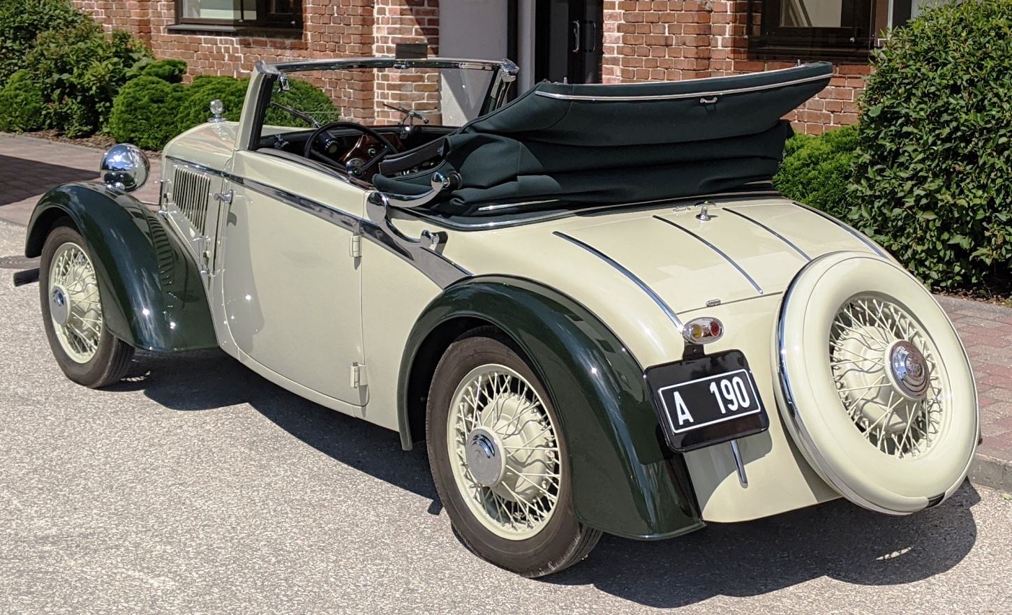

Auto on lõpuks valmis, tunnustatud vanasõidukina ning sel hooajal on selja taga rohkem kui 1000 km.
Värv ongi kapriisne ning kergesti kahjustuv, kuid sellega midagi paremat ette võtta ei saa. Vähemalt on end haritud värvikaitsevahendite osas ning oleme lihtsalt hoolikad ja ettevaatlikud.

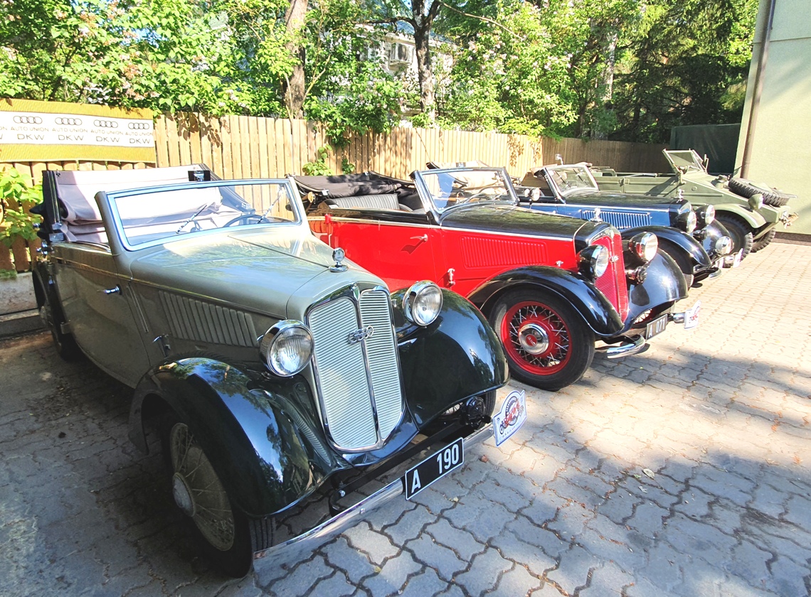

Iga-aastasel DKW autode kokkutulekul Saksamaal Garitzis on käidud.
Ka kohustuslik klõps Zwickau linnas DKW autode tehase kõrvale rajatud muuseumi ees.

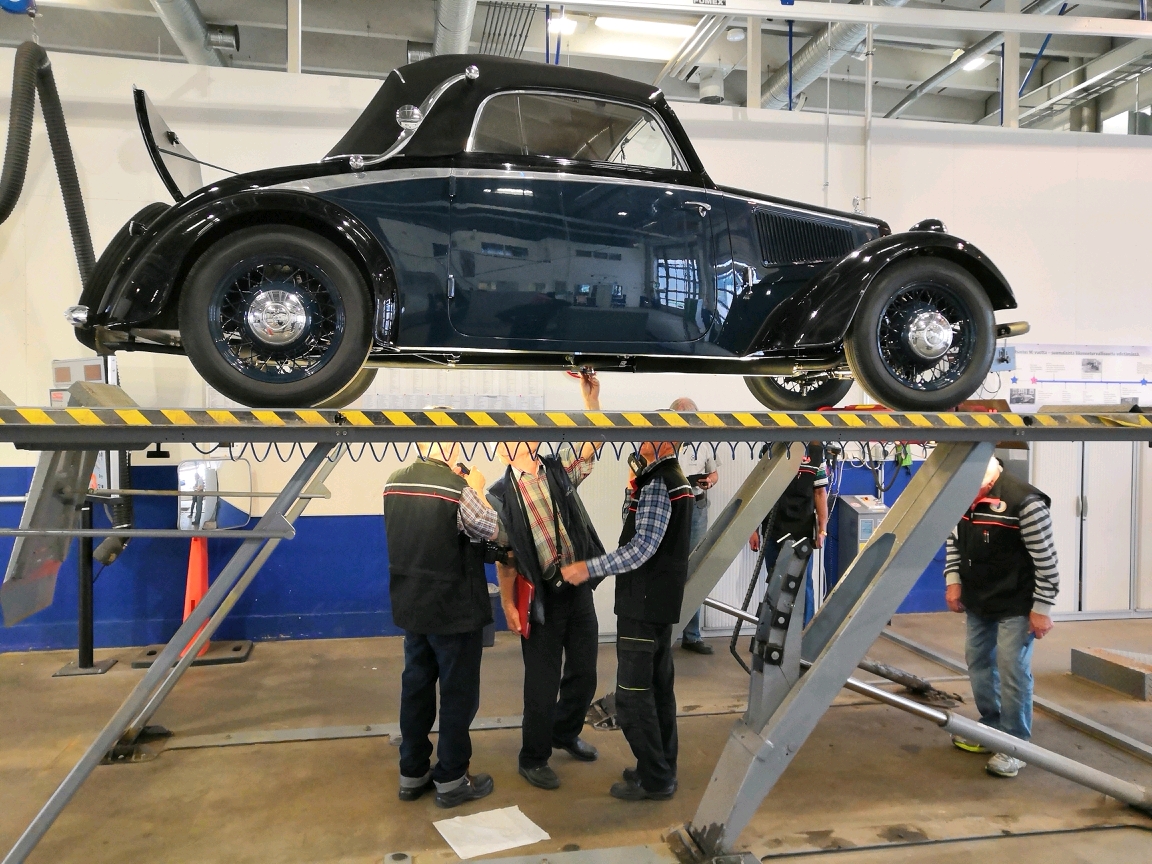

Kohalikud spetsialistid vaatasid ka auto üle. Eks pisimärkuseid ikka oli. Nüüdseks juba endine (pensioneerunud) Auto Traditioni töötaja Thomas Erdmann igatahes tutvustas autot kui tema juhendamisel valminut. Eks seegi ole märk, et sellise kaliibriga mehel on auasi selle auto kõrval olla.
Igal korral, kui oleme Vahuriga DKW auto valmis saanud (2011, 2015 ja 2018), siis on märgata elavnemist ka teistes huvilistes, kuid kahjuks ennesõjaaegseid DKW autosid siiski tänavatele lisandunud ei ole. Majanduslikus mõttes on DKW taastamine igal juhul kahjulik tegevus, kuna taastamisele kulunud resurss isegi oma tööd arvestamata kipub olema suurem kui selle auto turuväärtus. Aga hobi ei peagi olema kasumlik, vaid pakkuma midagi hingele.

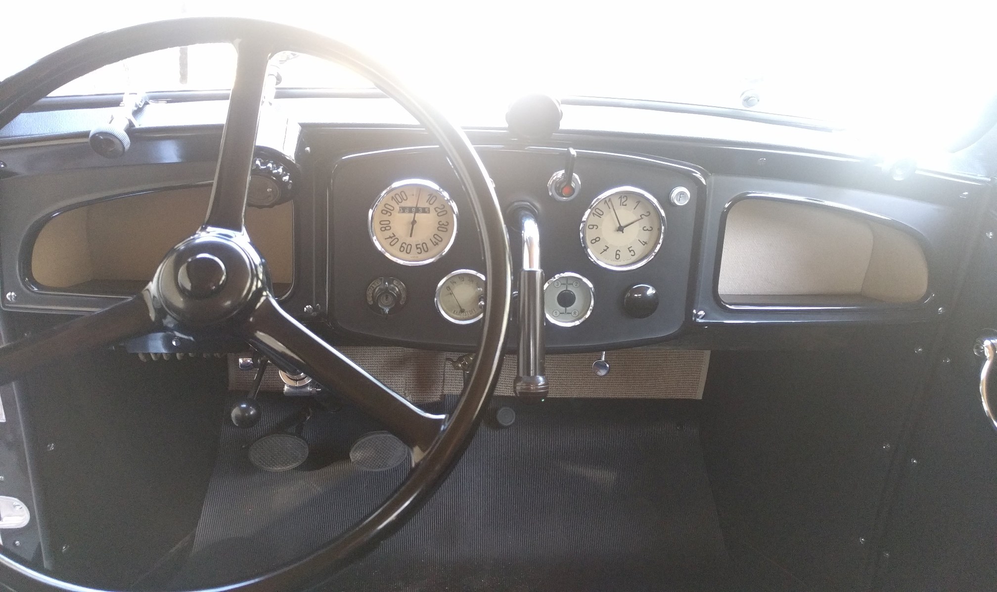

Taastatud armatuurlaud näeb välja selline. Küll oleks tore ka originaal leida.

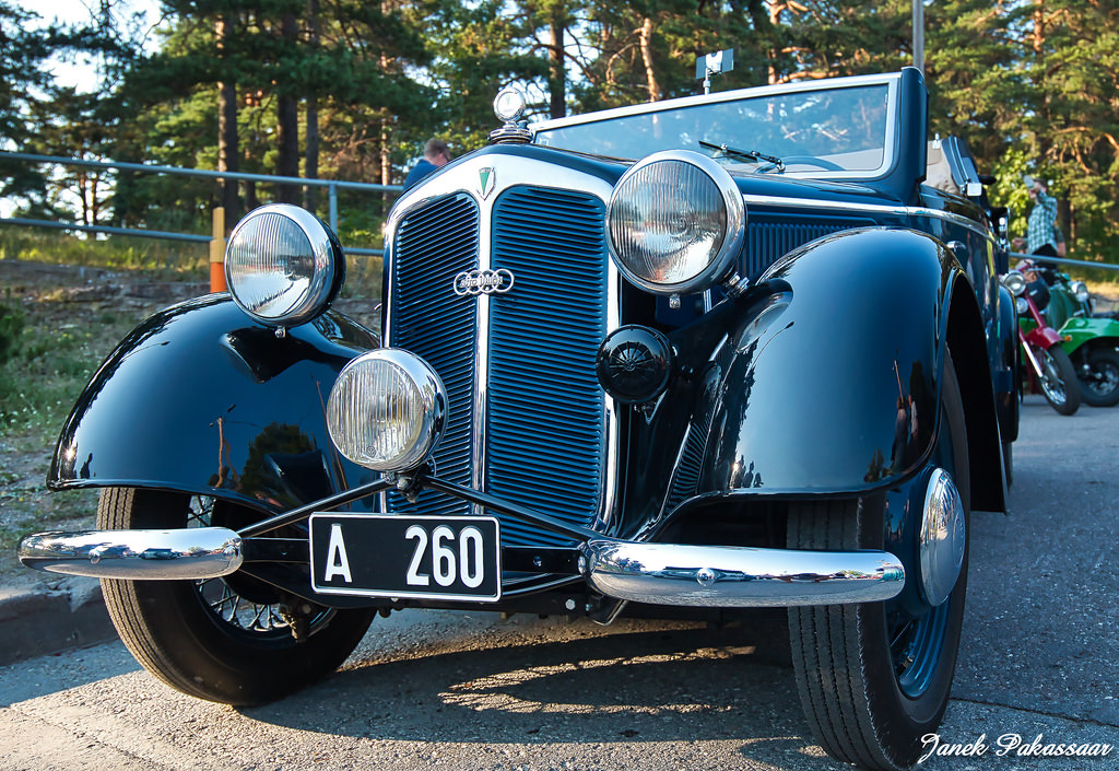

Lõpetuseks ka laenatud pilt Janek Pakassaarelt ühelt suviselt Vanatehnika Lustisõidult.

Juba paber-artikli uurimisel jäi painama küsimus: mil viisil too imeline käigukang liigub?
Nigu kellaosuti? Või peab kuidagi tirima?
#53
(27-06-2019, 14:13 PM)Kadjakas Kirjutas:  Juba paber-artikli uurimisel jäi painama küsimus: mil viisil too imeline käigukang liigub?
Tirima ja pöörama, kui ma 40 aasta tagust kogemust õigesti mäletan.

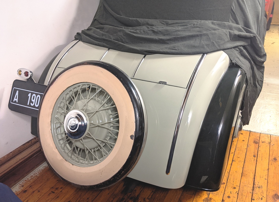

Üks väike samm veel suurema originaalsuse poole on tehtud. Juba varem olin leidnud tagavararatta kattest ühe poole (sisemise). Nüüd õnnestus hankida ka teine pool. Kui keegi midagi sellist kusagil veel näeb, siis võib lahkesti teada anda. Neid läheb vaja ju kolmele autole. Lisatud vanal pildil on minu autost veidi hilisem mudel, millel juba uuema põlvkonna kodarrattad, kuid pilt on tehtud ilmselt enne 1938. aastat, kuna parempoolset tagatuld autole lisatud ei ole. Nimelt 1938. aastast nõuti kõigilt autodelt kahte tagatuld ning need paigaldati ka sellistele autodele, millel tehases sellist valmisolekut ei olnud. Hoian isegi sellist lisatuld riiulil ning võitlen dilemmaga, kas hoida autot 1935. aasta tehase konditsioonis või panna lisavarustus külge.

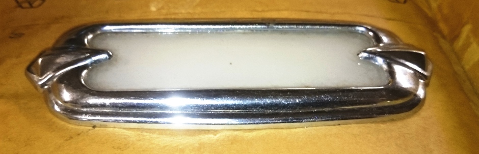

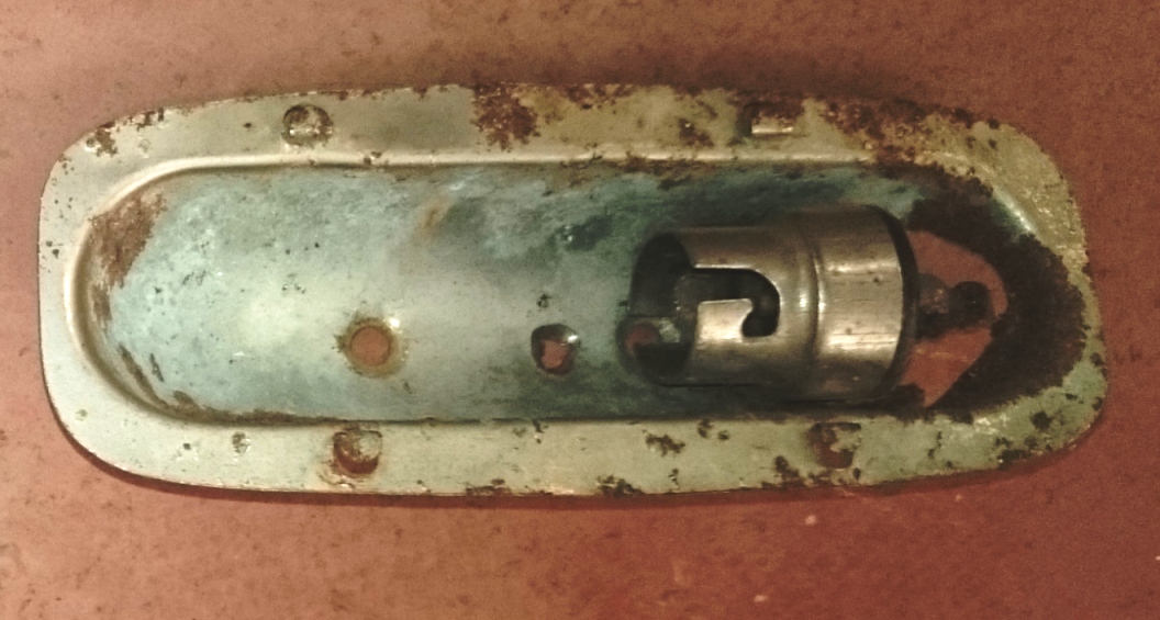

Veel üks defitsiitne detail on otsimisel - laetuli. Abi on nii välisest poolest, kui siseosast. Äkki keegi on midagi sellist näinud.
#56

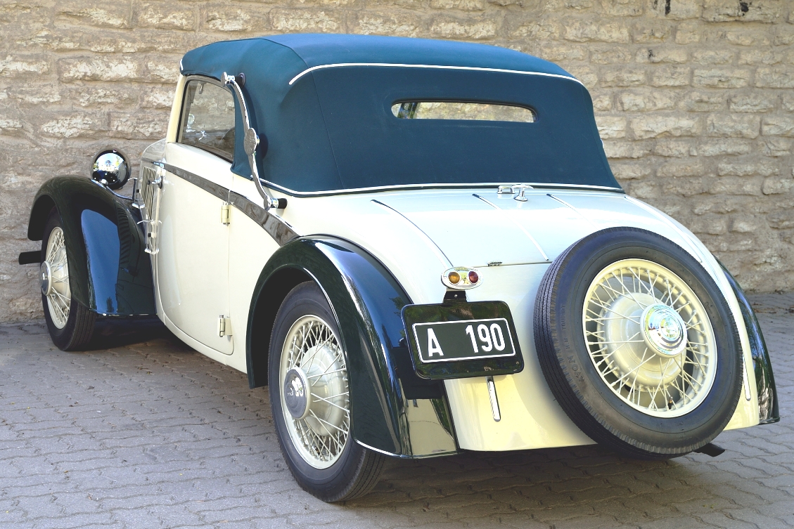

Viis aastat aktiivset otsimist viis lõpuks sihile ning nüüd tagavararatta kate leitud, taastatud  ja autole kinnitatud. Kuni seda reaalselt auto küljes ei olnud, siis ei osanudki nii suurt puudust tunda. Igaüks saab ise võrdlevate piltidega hinnata, kas see auto välimust muudab ilusamaks või mitte.
