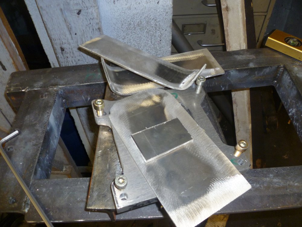

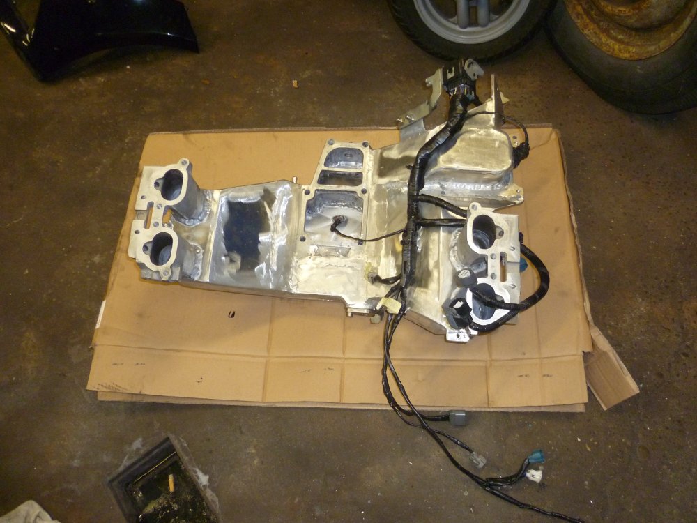

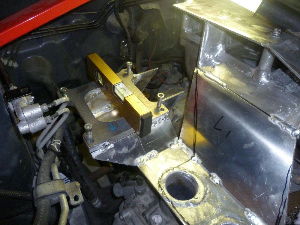

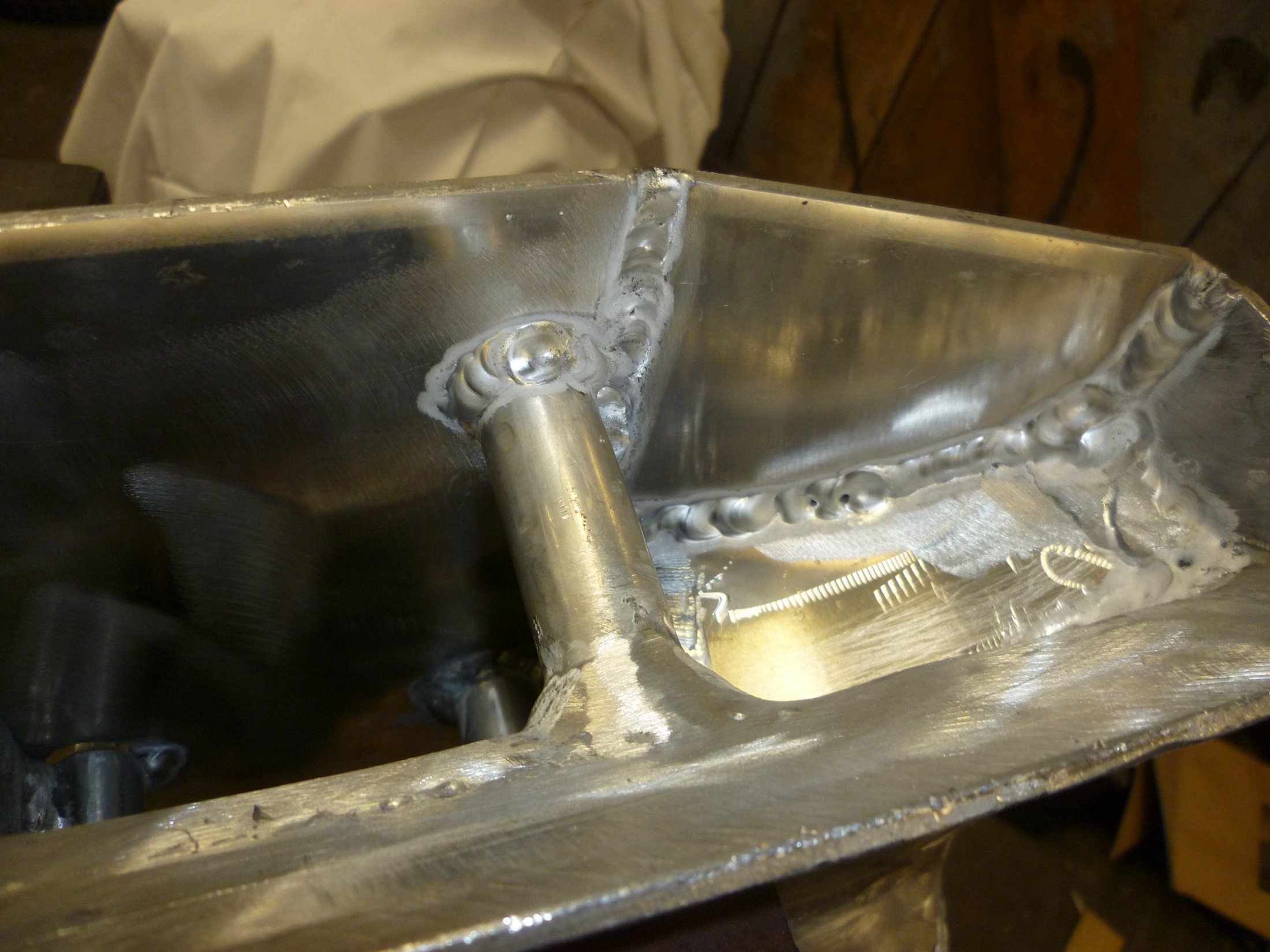

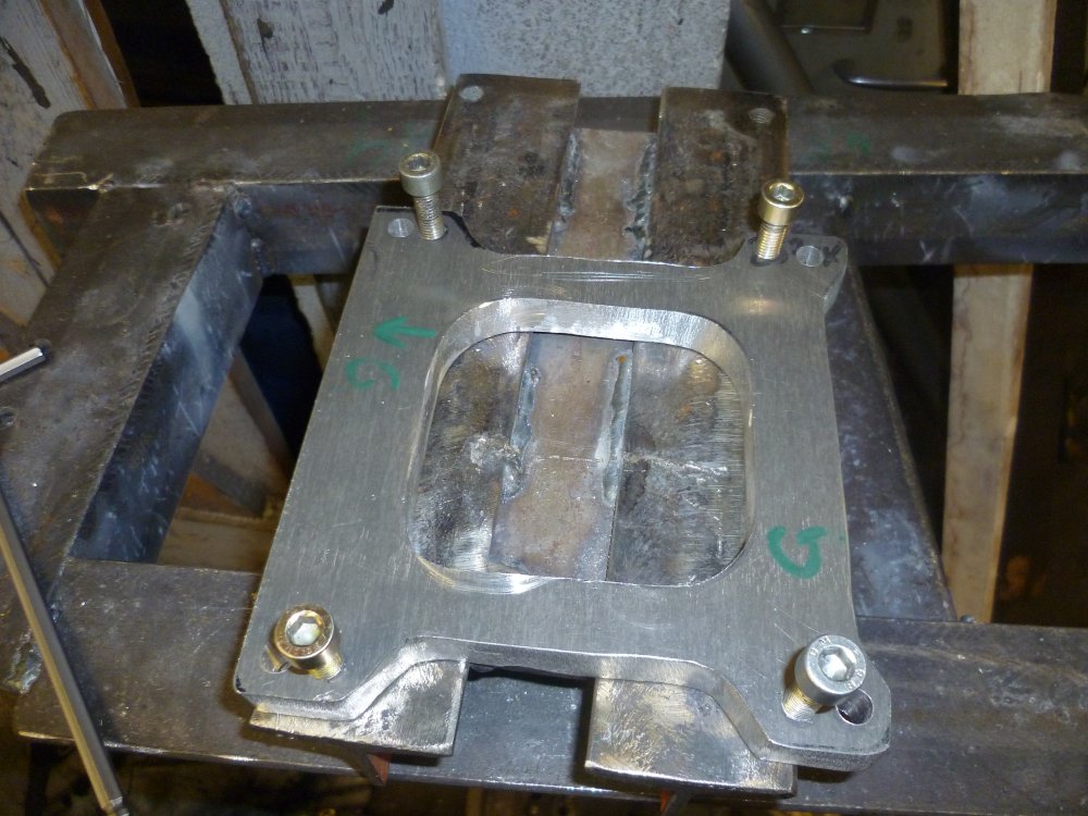

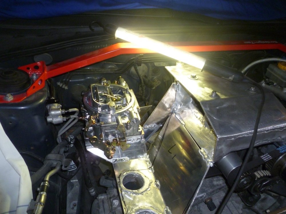

Esimene valguskiir tunneli löpus hakkas paistma uue keevituse sain enam vähem toimima POMM asi
kasutaja peab ainult veel trenni tegema 2-3 päeva tööd siis peaks keskmine osa koos karpa flantsiga
valmis saama ülejäänu pole enam nii hull.Lamell kettaid  3mm varrega leidsin kah vanadest varudest
Tänu ksf Marko hea nöu eest
#44

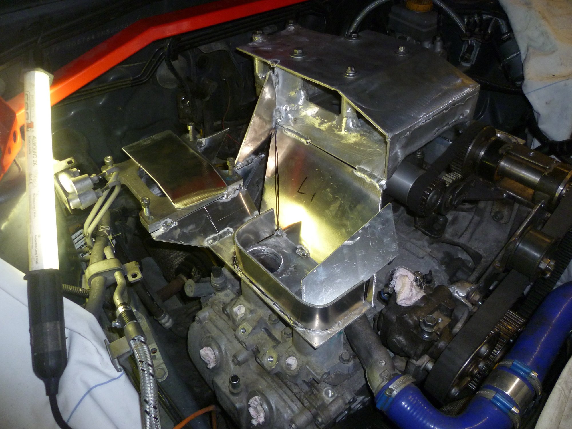

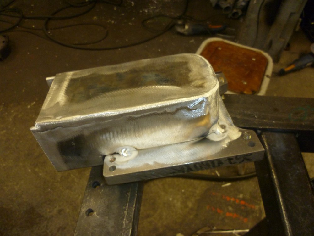

Midagi liikus  jälle edasi keevitamisega hakkab juba hakkama saama nii öelda
lihvimis kölbulikud ömblused tulevad küll Veel paar päeva tükke löigata
siis vahelt välja rakisesse ja läbi keevitada köik ilu lihvimised teen pärast kui
asi tööle peaks hakkama selleks tellisin Ebayist veel riista

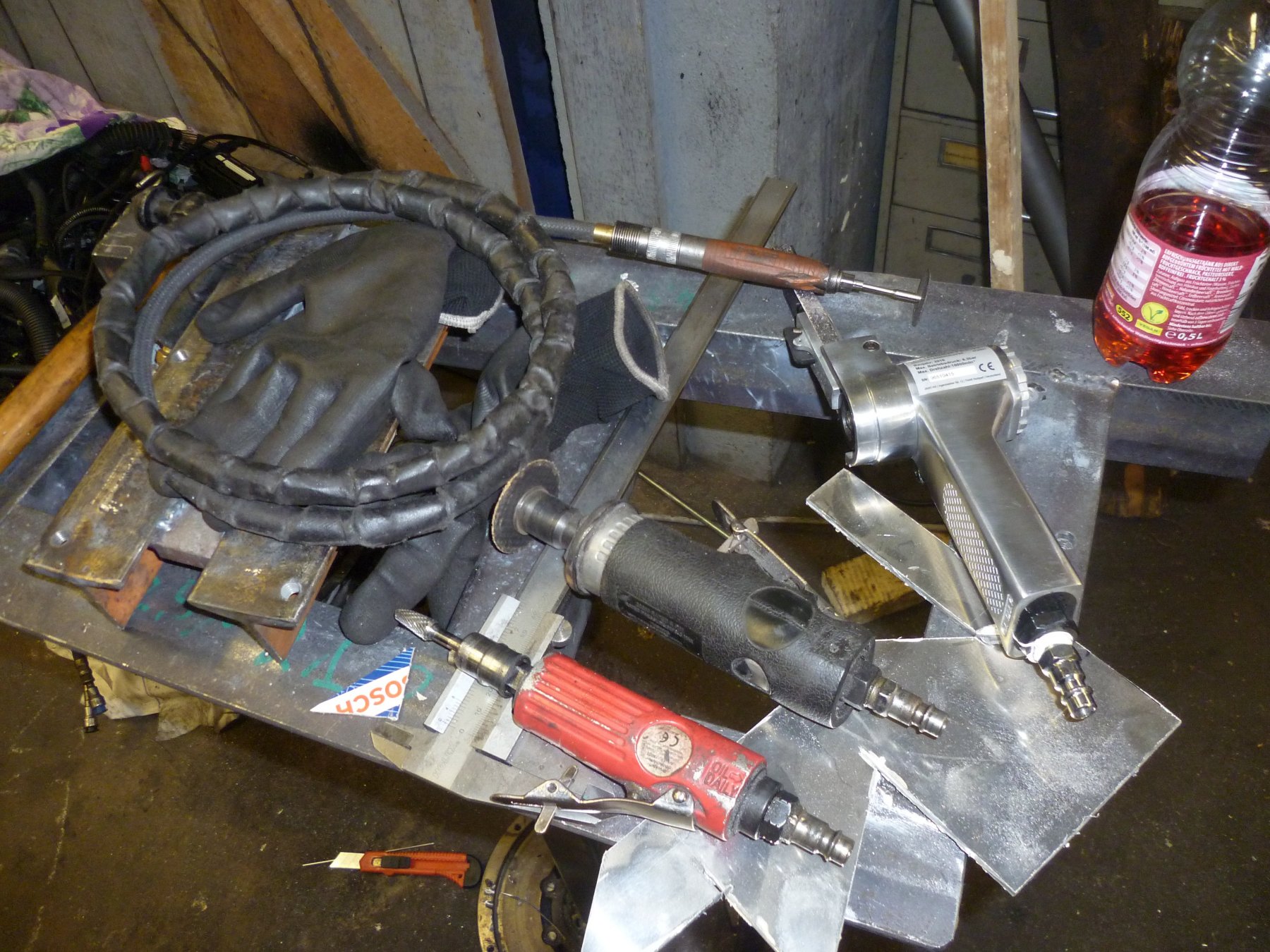

Seda rihma värki sai veidi kohendatud ja igasuguste nurgakeste lihvimiseks leidsin netist
30 euriku eest pildil oleva lint lihvija toimib väga  hästi Köva tahtmine on see aasta veel kaima saada mida muidugi
pidurdavad teised tegemised....

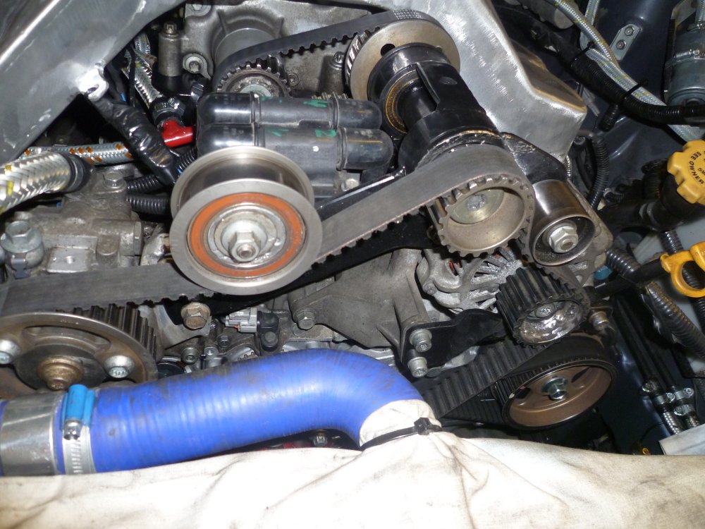

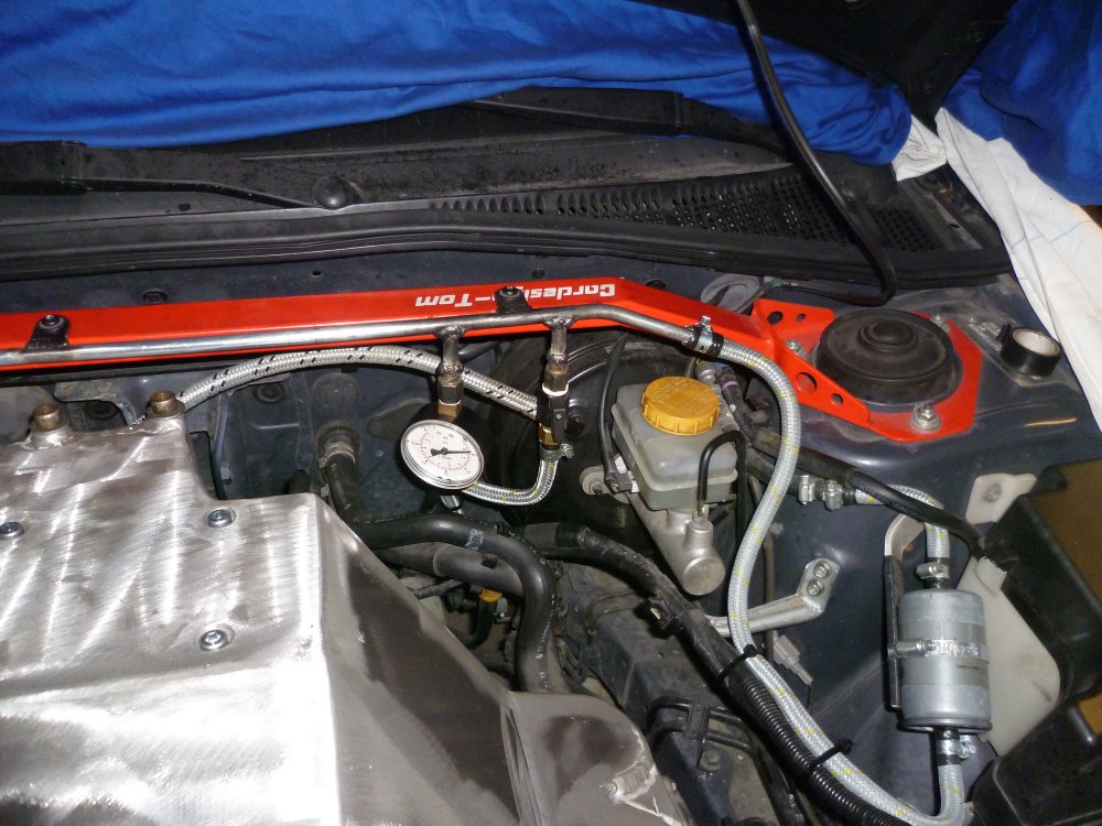

Möningad asjad said veel ümber tehtud suurt rihma enam maha ei kisu
tühi käigu leidsin kah ülesse viga oli enadal mütsi all Puudu olevad pisi
vidinad tellitud manomeetrid bensu surve ja boost .Töö temperatuurile
jöudes hakkab juba päris hästi käima toore klapi mehanismi viskasin ka
minema seda autot -33 nii kui nii ju tööle panema ei hakka ilma selleta
käivitub tänastel temperatuuridel vabalt Järgmine nädal tahaks ühe ringi
ümber kvartali teha.......

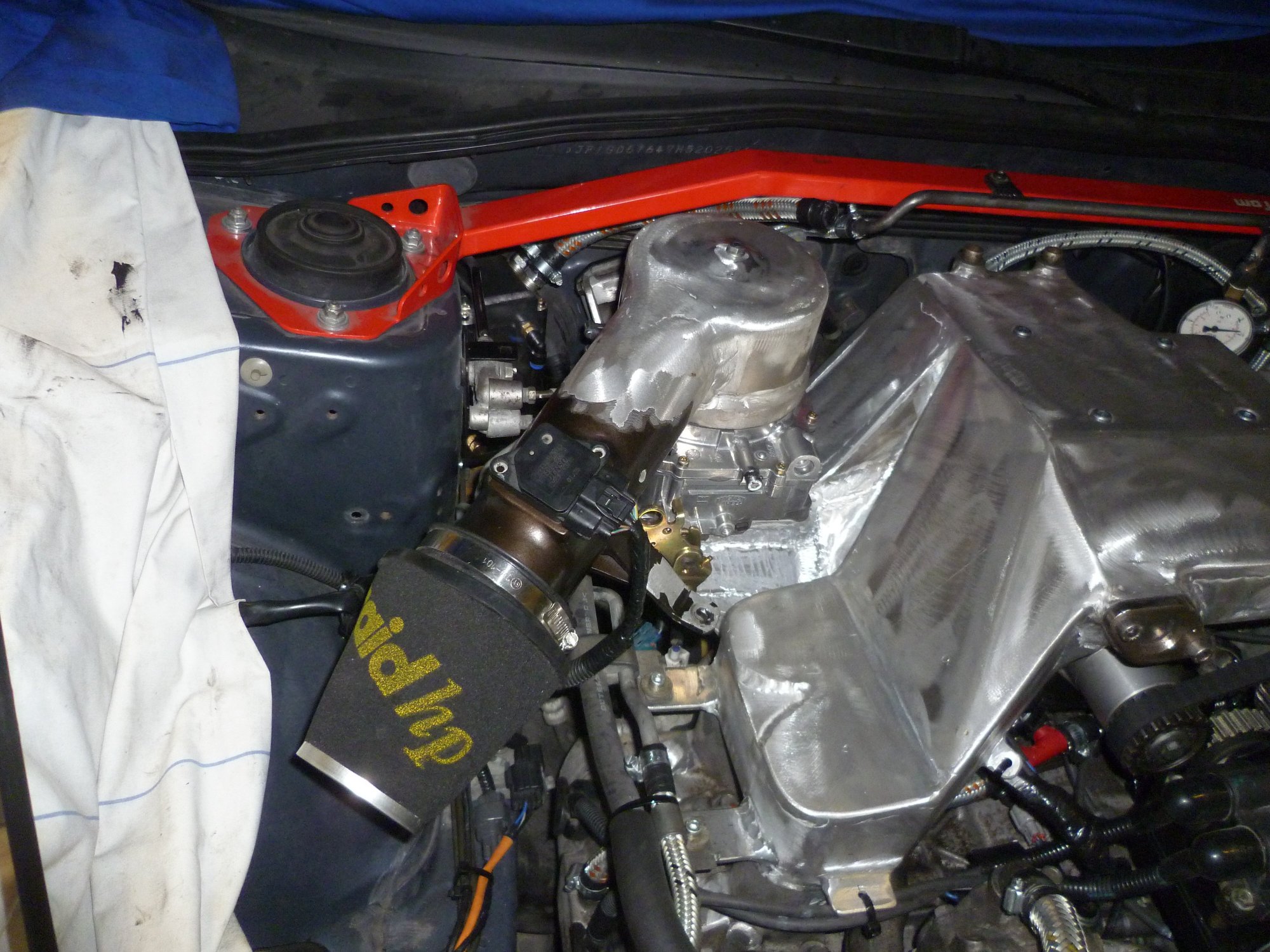

Täna jöudsin asjaga nii kaugele et asi töötas pool tundi  Laadimis survet küllaga
1.5 bar pöördesse läheb üli hästi kui mootor juba töö tembini jöudnud segu peaks
veel ramusamaks tegema ja kiirendus pumba töstan kah ühe augu vörra edasi siis
peaks küll olema Lähi päevadel tellin sama sugused näidikud veel nagu pildil
näha Fuel ratio Exhaust temperatur ja Fuel pressure siis saab selle koleda kella sealt
kapoti alt ärä visata selle asemele väike andur ja ilusad kellad köik tuppa ukse
piida sisse siis näha kuhu edasi timmida Panin D peale andsin järsu laksu gaasi
jöud käis piduritest üle niiet oleks pea vastu seina läind vanasti  könges moto selle
peale ära
Nüüd negatiivse juurde proovi söit nihkub veel veidi edasi suure rihma pani gaasi maha vöttes nahka
peab tunnistama kande pinda üleval siiski vähe tuleb leida veidi pikem rihm ja asja veidi täiustada
aga köik tuleb omal nahal proovida teisi ma ju ei kuula ise arvasin et ennem annab väike rihm
järgi aga see nagu uus

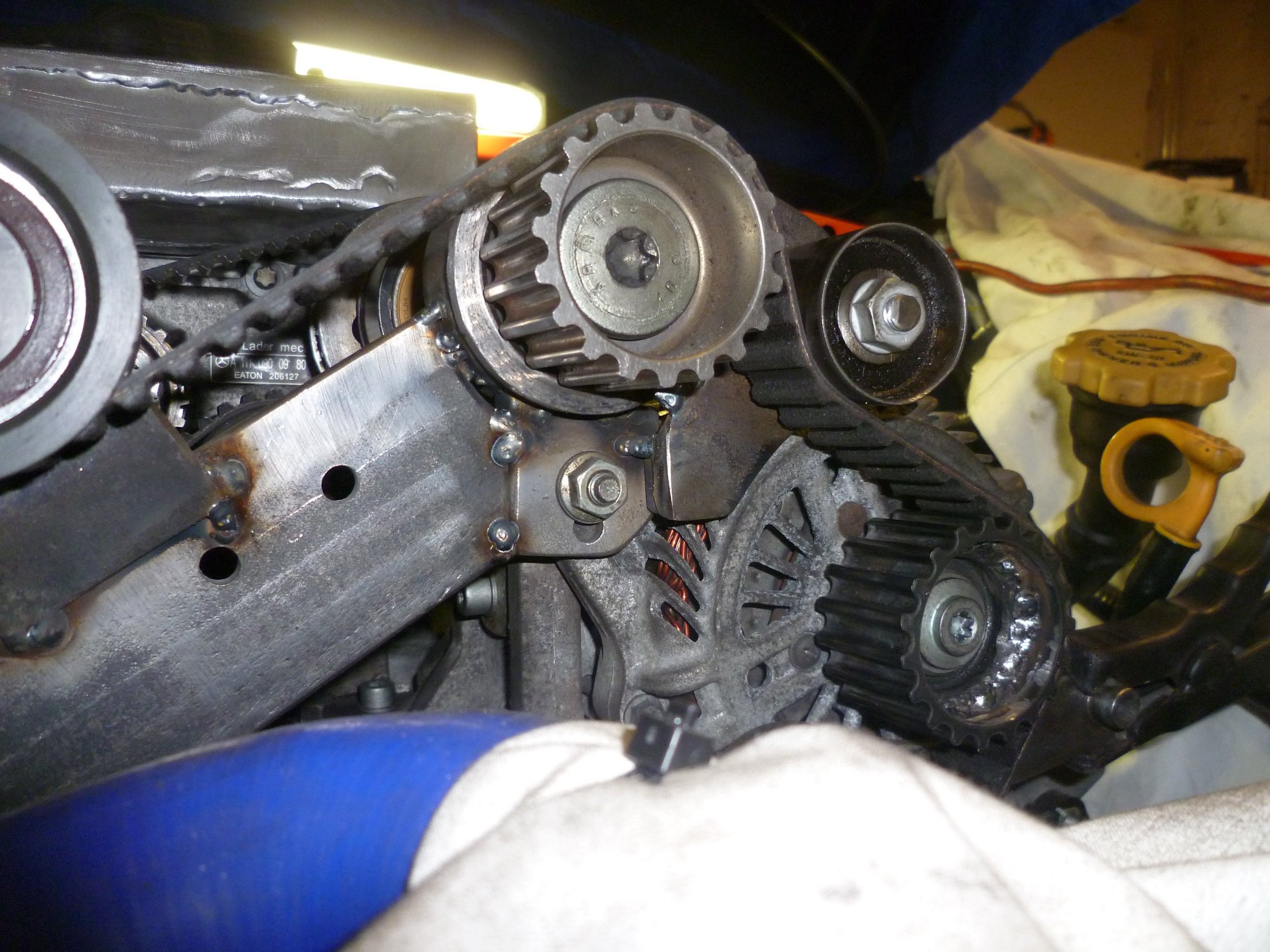

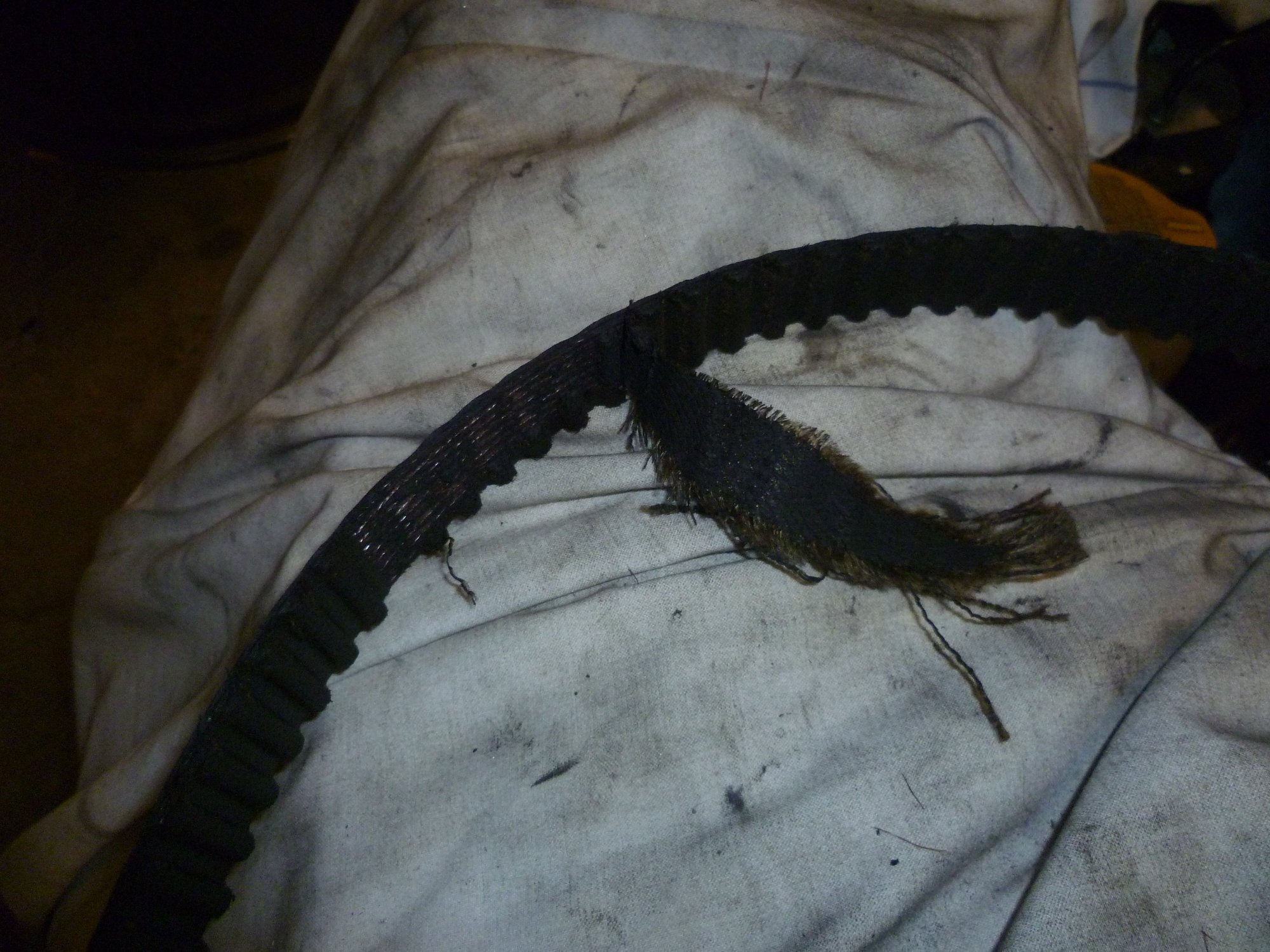

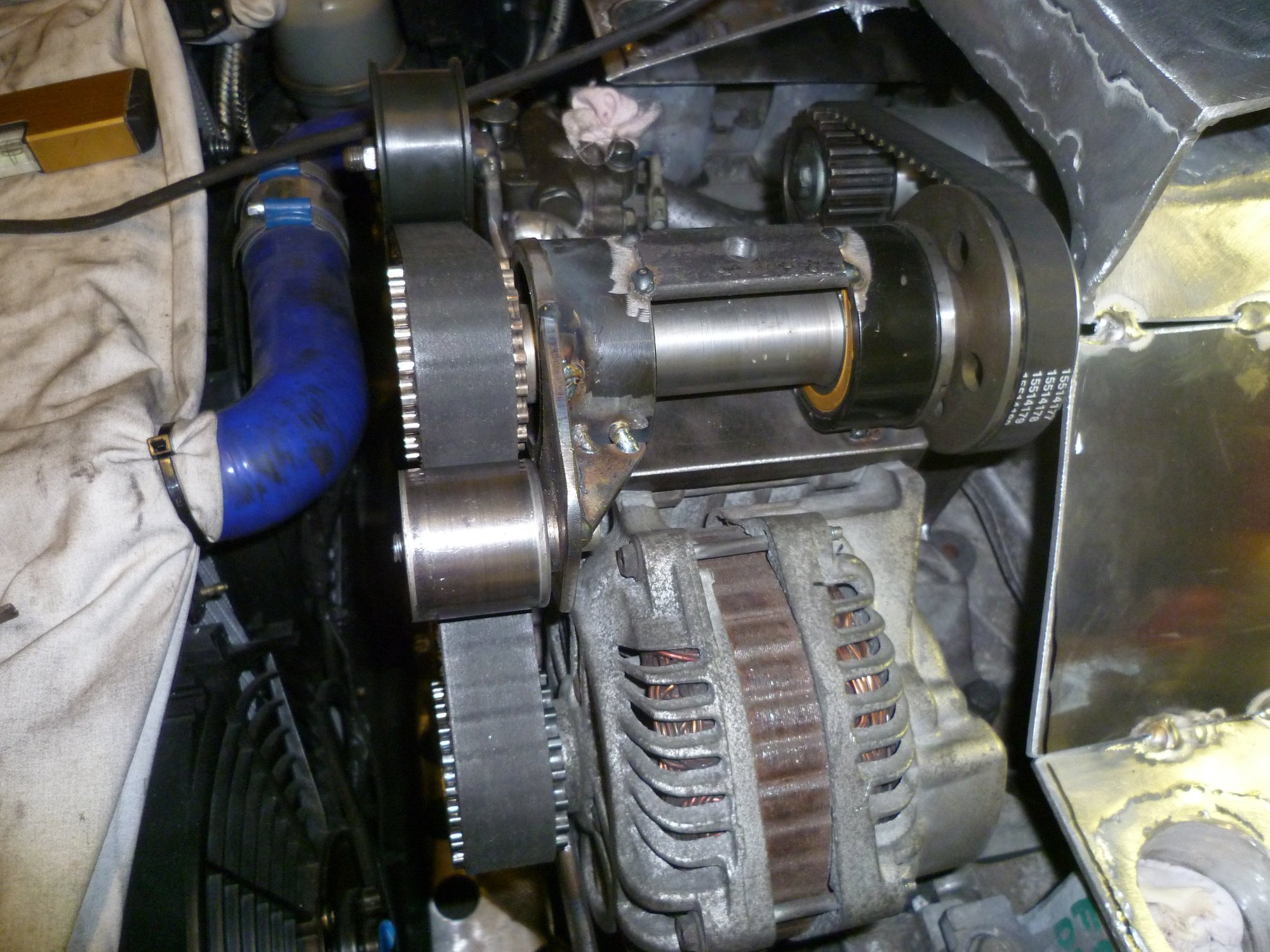

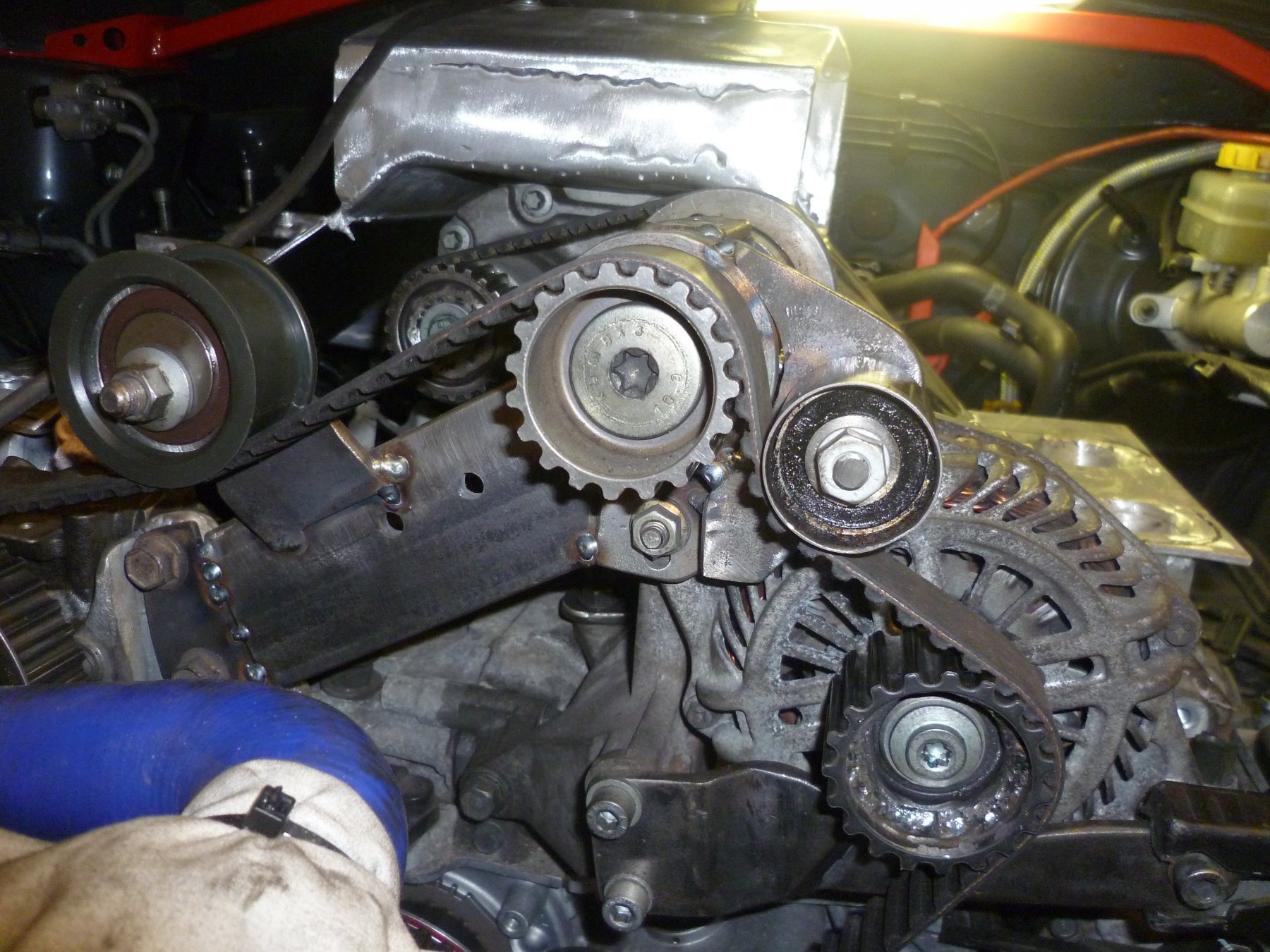

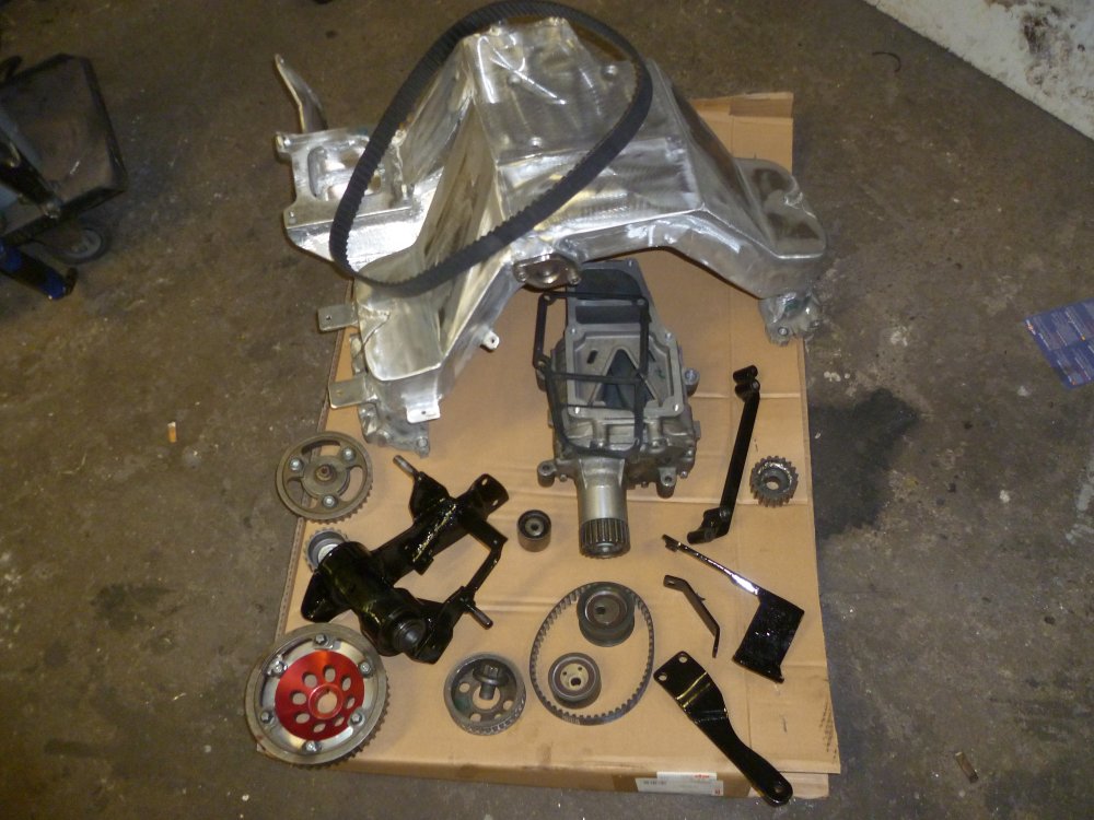

Tegime täna vigade analüüsi tuleb leida pikem rihm sama hamba profiiliga
ja pingutus rull teise kohta panna Rihm Peaks sobima 2.0 tdi 16v see ka
vähe laiem vigane on ka vöimendi pumba hammikas ,keegi on talle kunagi
haamrit andnud peale käimist kulus puhtaks ja nähtavale tulid möned teravad
löökide jäljed Rihma enam Conti Oma ei pane seal sisemise kaltsu kihi otsad
lihtsalt üksteisega vastakuti koos sealt selle kaltsu maha tömbaski.
Dayco rihmadel kaltsu kihi otsad üksteisega kokku punutud .Pingutus rulli
poldi keeras kah vähe köveraks tuleb vähe jämedam panna Seal on olulisemalt
süüremad jöud taga kui muidu nukkvölli ringi vedades,,,,

Kompressori rihmaratas peab olema siduriga, muidu hakkabki rihmasid lõhkuma. Nagu see:
http://www.atiracing.com/superpulley/
Jõud on seal ikka väga suured (siit ka inerts suur), soovitav siiski ka spets. rihm panna, hammasrihma ei usaldaks. Samuti haardenurk rihmarattale suurem ehitada (pikem rihm ja pinguti teise kohta aga seda sa vist juba plaanid teha Smile)
Miks serpentiinrihma ei kasuta?  Mul Vortechil on serpentiin ja suht muretu, muidu äkilisemal gaasiandmisel võib kiunu sisse visata aga siis on rihm ka veidi lõdva ja vajab pingutamist. Muidu on talla ja kalla, ei mingeid muresid.

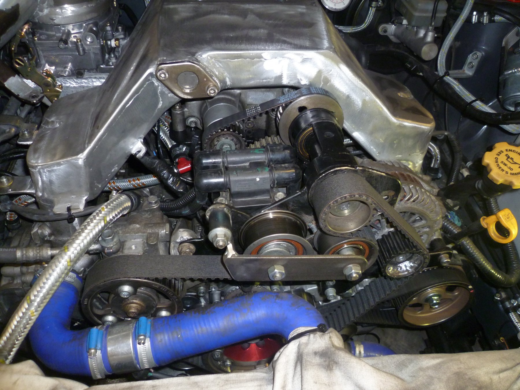

Sul muidugi öigus selle siduriga Nende rihmadega on nii et seda paraja pikkusega hankida raske,kui pikkus
sobib eis obi hamba profiil jne Täna töin uue rihma 4mm laiem 21 hammast pikem nüüd saab rihma ümber
hammika tömmatud köik rullid ühendan väljast poolt alu plaadiga siisei vääna enam polte kah Kogemused
tuleb omal nahal omandada ........
Rihmad vw pump pihusti mootorilt Need tunduvad köige tugevamad Ise ootasin et väike rihm köngeb
aga see täna maha vöttes nii kui uus

Rihma värk toimib selles versioonis hästi Siduri asemel on Inglastel minu meelest
hea lahendus körvalt voolu klapp ja neil on seal veel üks vidin mille töö pöhimöttest
ma veel päris aru ei saand nende süsteemid on kik ilma sidurita ...need vidinad
tuleb hankida ...

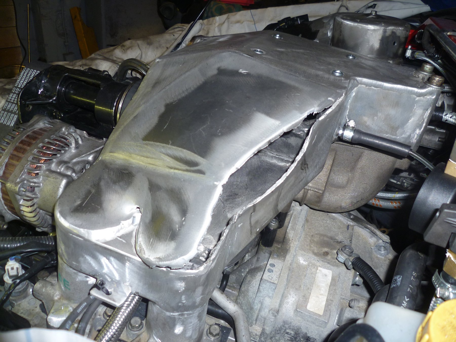

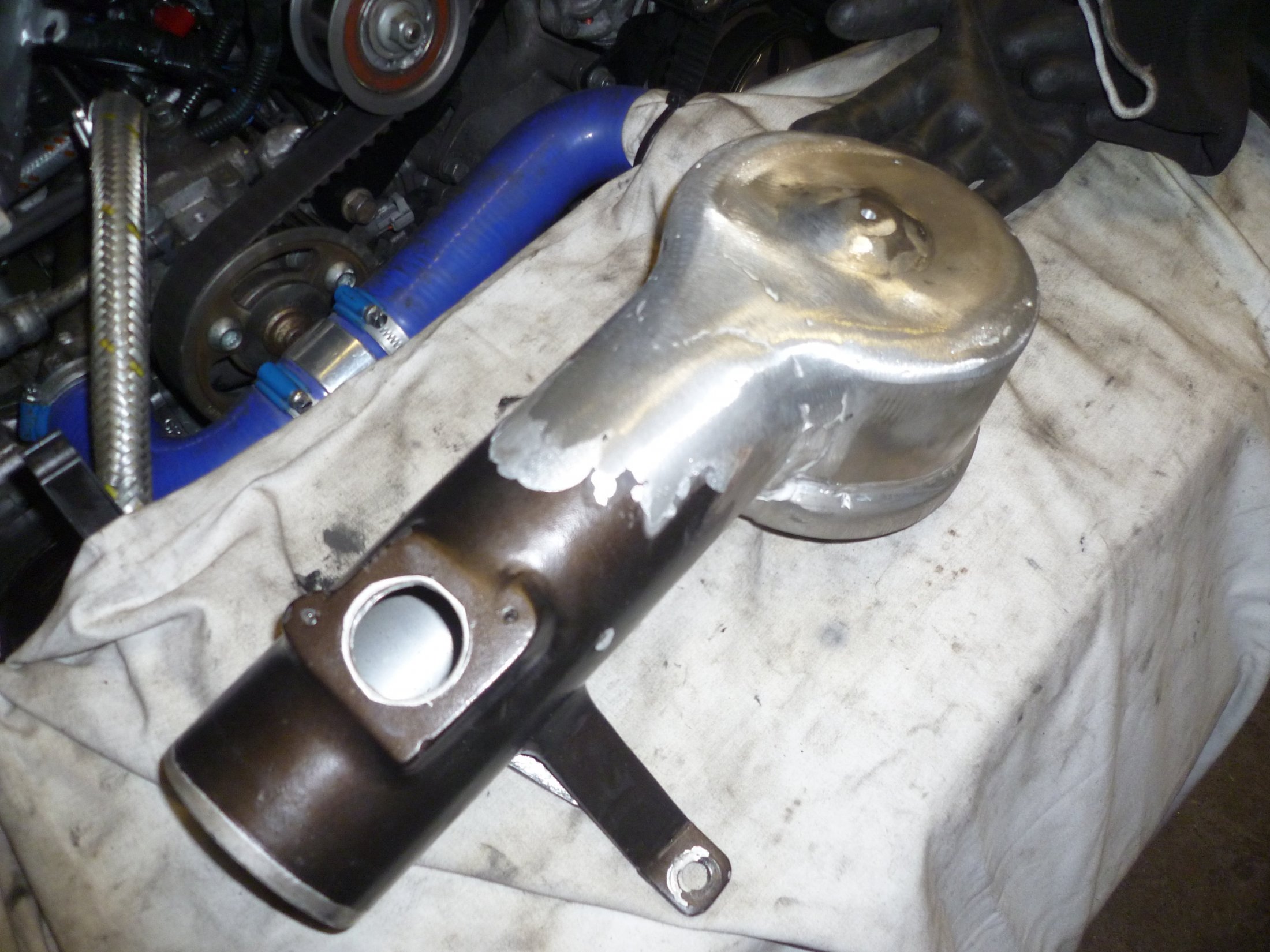

sellega seoses muutus kollektor pölemis kambriks ja löhkes päris korraliku pauguga
kapoti vahelt viskas korraliku leegi välja....
Kollektori teen uuesti torust
Tuleb mootorile vastavat sisu hakata otsima mis sellele laksule vastu peab
