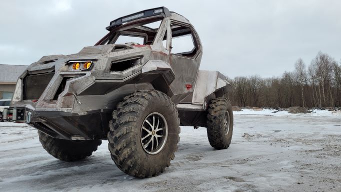

Räägi palun veidi velgedest ja ratastest.
Gaz 66 rehvid on paigaldatud 18" velgedele?
31-12-2022, 17:43 PM
(09-12-2022, 12:12 PM)tõnn Kirjutas: Räägi palun veidi velgedest ja ratastest.Täpselt nii on...sain tuttava kaudu suht ok hinnaga audi poldivalemiga veljed...tehnilise poole pealt on masin põhimõtteliselt audi 100 quattro. Selleks et rehvid oleks võimalik käsitsi ise peale saada ja vajadusel maha kaa, lõikasin veljel seespoolse randi veidi madalamaks...just natukene, muidu ei venitanud rehvi peale naljalt. Praegu mul need ilma õhukummideta...ilmselgelt nad õhku väga kaua sees ei hoia aga nii päeva testimist peavad vastu küll. Tulevikus ilmselt nipitan õhukummid sisse.

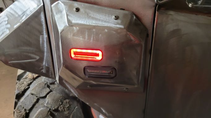

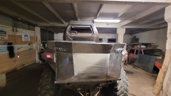

Tere üle pika aja ja head vana-asta lõppu ja paremat uut aastat!
Pole tükk aega pikemat videot teinud...pole lihtsalt aega ja ka viitsimist olnud aga ühe video tagatulede ehitusest siis lõpuks monteerisin kokku.
Videot saab näha siit https://youtu.be/ziI8PawsTrU
Tööd on mul masina kallal oluliselt rohkem tehtud kui antud videos kajastan aga uuel aastal ehk on rohkem mahti videosi kah monteerida
