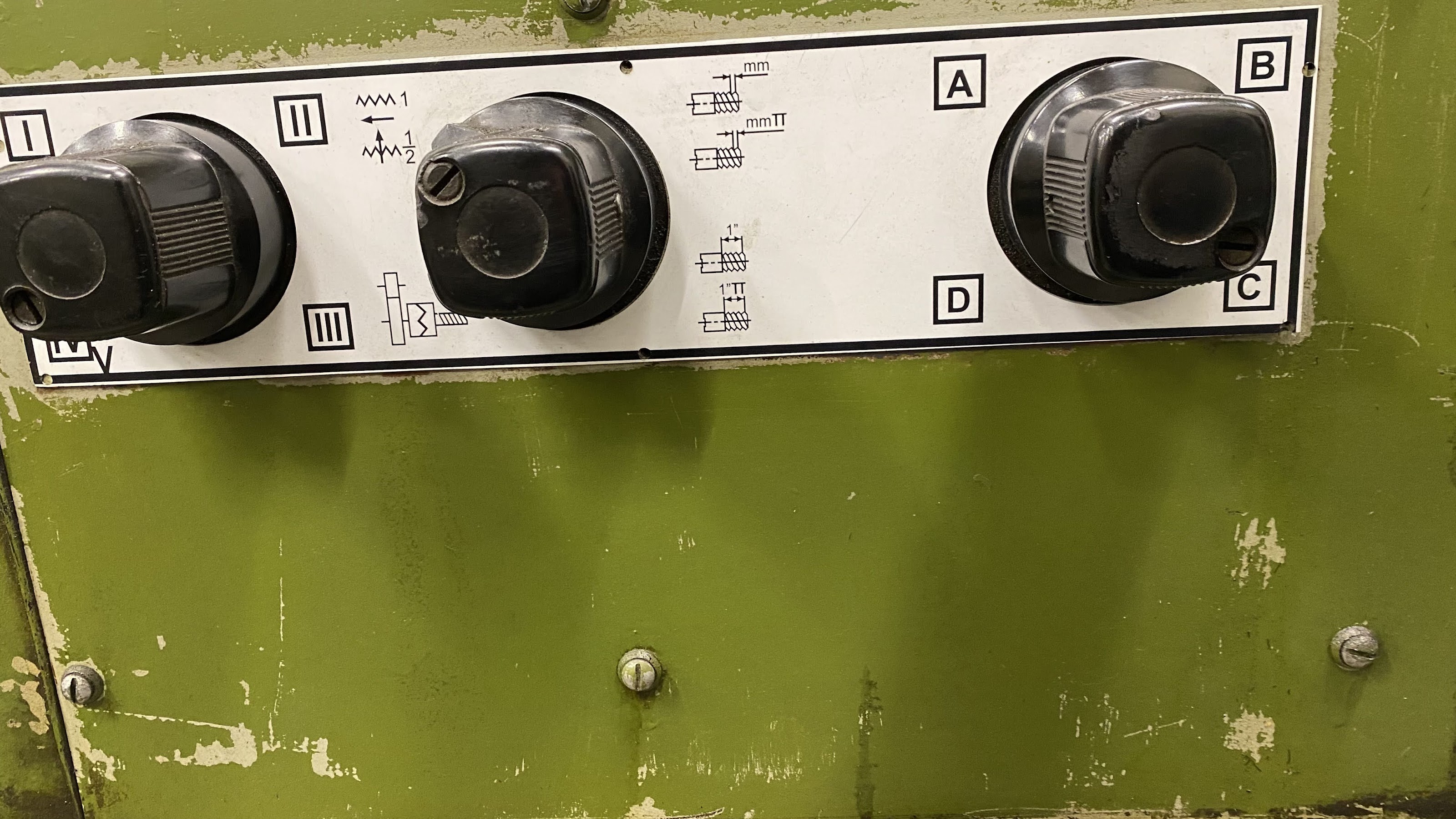

Mul selline piinlik lugu, et kas on möni lahke mees ja aitaks edasi.
Mul oleks vaja keeret ajada treipingiga 16K20, aga ei oska.
Mis asendisse peaksin need juhtnupud seadma et teha näiteks meeterkeeme 1mm ja näiteks 1,5mm sammu.
Eks siis tudeerin ise edasi kui asjale pisut rohkem pihta saan.
Kitarri hammasrattad on sees 40, 86 ja 64
Oleksin väga tänulik ja kummardan maani!

1mm B I ; 1,5 B III  Alumine keskmine mm peale. Ülejäänud tundub OK.

See keerme  sammu seadistus imelihtne,sul 2 hooba,ühel asendid tähed või rooma numbrid,teisel tavalised numbrid.Nüüd tabelist vaatad oma sammu ja siis sammu juures ka tähed/numbrid ja nende järgi keerad hoovad paika ja olemas.Mina isiklikult panen algul suvalise junni padrunisse ja siis sõidan kergelt teraga üle ja kohe saab kammiga kontrollida kas on õige samm.Sinu pingil on tähed ja numbrid,minu pingil on rooma nr ja tava nr."Lõbusamaks" läheb siis kui soovid trapets keeret teha  Toungue  ...

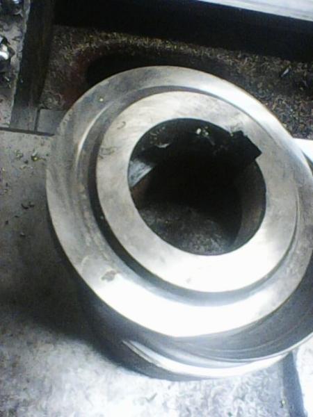

Tea kas siia sobib aga kuidas lihtsalt teha sfäärilisi kausse.
Esiteks kust saada vastava kujuga tera?
Tera toorik oli eelmises elus ketasfrees ja moondus ta hammaste mahakäiamise ja järgneva mõõtu treimise teel.
Küljed lasin terituspingis käia nurgaga nõgusaks et saada positiivne teranurk ja keskele soone selle mõttega, et siis on mõlemal pool kukaldus juba olemas ja vaja vaid üks serv maha käial lasta ning töötabki juba puurina.
Tegelikult pidi talle uhke saba ka taha tulema et ta tsentripukki sobiks aga näe laiskus sai võitu ja sättisin vahelehtedega tsentrisse.
Selleks tera paksune pulk treida ja siis saab vaadata kas alumine ja ülemine serv kokku lähevad.
Peaaegu oleks läbimõõdu määramisel eksinud ja mõõtsin vaid läbimõõtu aga mõõta on vaja diagonaale sest nii läheb ju läbimõõt suuremaks.
Igatahes asja ajas ära ja valmisid kausid karastuvast materjalist.
