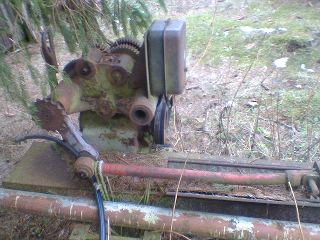

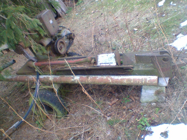

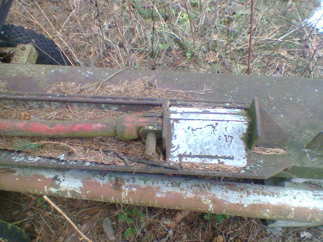

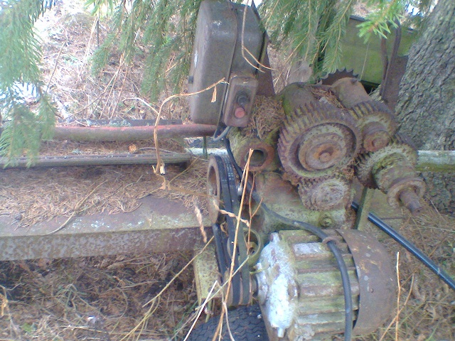

Vaatas täna kurvalt kuuse alt vanarauahunnikust vastu üks koduaretusega puulõhkuja.
Eks neid tehti ikka sellest mida jõudis kusagilt töökojast süles või pagasnikus ära tassida. Minu teada tööle teda ei saadudki kuna lõhkumistald käis kiiresti nagu Viru-Nigula tuulikute labad ja keps umbes sama amplituudiga kuna miski teda raami küljes kinni ei suutnud hoida. Mingit birkat ka ei leidnud kus reduktori kohta midagi oleks. Aga mõte oli ju omas ajas innovaatiline.
