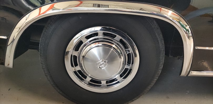

Aeg muudkui veereb aga on suvi, kuum suvi, kõik tahavad puhata. Mõnus on istuda kuskil järve kaldal ja jälgida õngekorki, libistada õllekest ja lihtsalt nautida elu. Kes see loll tahaks garaazis higistada ja käppasid õliseks teha. Nii on ka minu projektidega, kõik seisab ja ootab jahedamat aega. ZIL-li juures ainult niipalju, et suuna- ja gabariit tulede raamid said lõpuks Narvas ära kroomitud. Nende külge kruvimine pole enam kõrgem pilotaaz. Jäänud on veel kaitseraudade kummi ribad ja ekraniseeritud süüde. Muidugi tahavad pidurid veel testida, õhutada ja jumal teab mis üllatusi veel võib tulla.

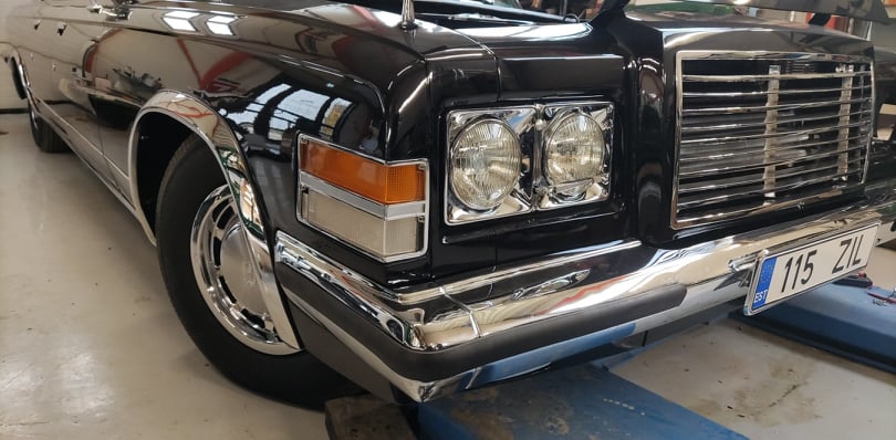

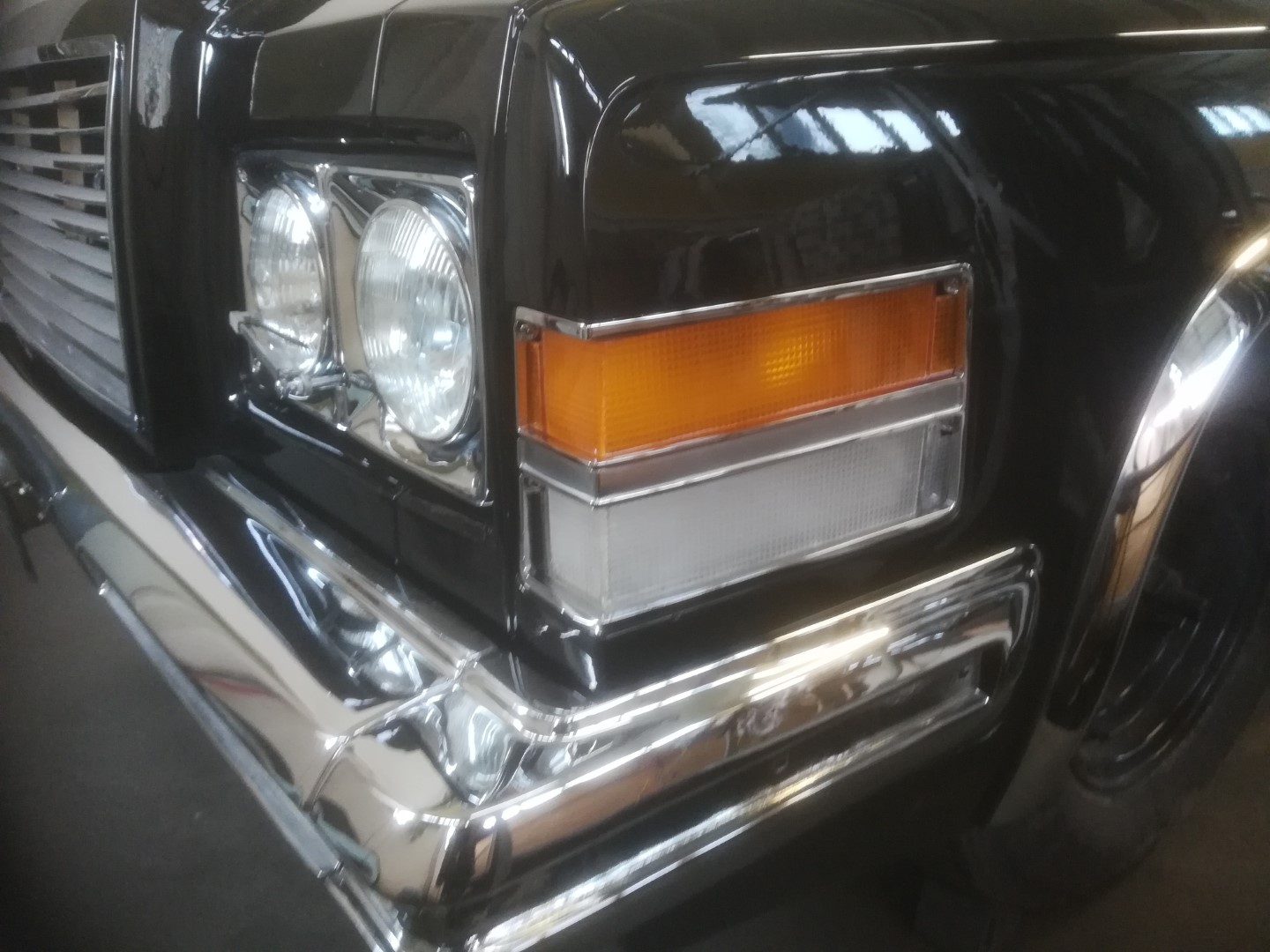

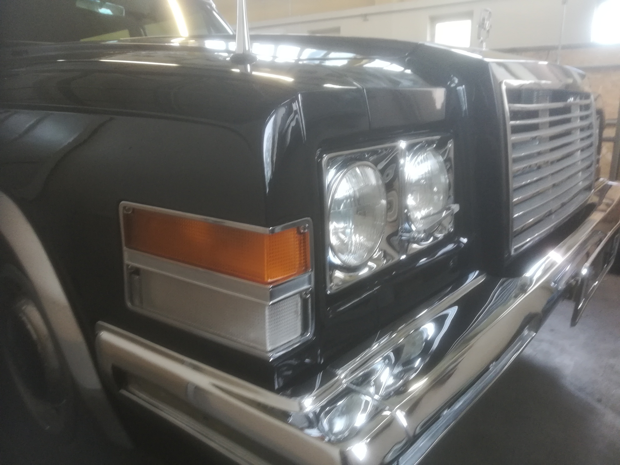

Üks kivike jälle mosaiigil juures. Lõpuks said külge suunatuled.

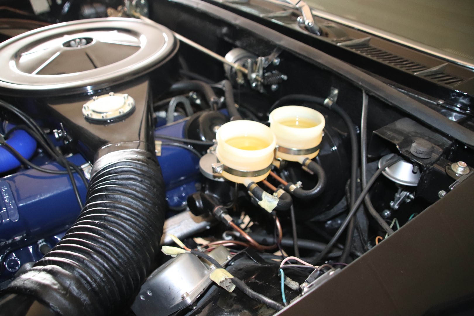

Kuna sai lubatud Messil ka ZIL 115 välja panna, siis täna sai autole hääled sisse aetud ja treilerile ja suur silla peale, et õhutada ära pidurid. Tuli välja, et keeruline ülesanne. Topelt piduri pea silindrid, kolm võimendit ja igal rattal kaks ketas pidurdajat. Pumpamine võttis 3-4 tundi. Kõige huvitavam, et tava pumpamisel töötab autol ainult igal rattal üks silinder. Lõpuks avastasime, et teine süsteem hakkas tööle kui süüte sisse lülitasime. Igatahes pidurid said korda. Teine probleem on aku-starteri probleem. Originaal akud on küllaltki väikesed ja paradoksaalselt on autot käivitama mõeldud ainult üks aku. Teine on nagu tagavaraks, millele saab armatuuri all olevast nupust ümber lülituda kui esimene peaks otsad andma. Eelmises elus oli see probleem lahendatud mõlema aku paralleelselt ühendusega. Meie aga taastasime selle elektri skeemilt näpuga järge ajades. Eks ajan selle auto ka messile, kuigi mõned asjad veel ripakil.

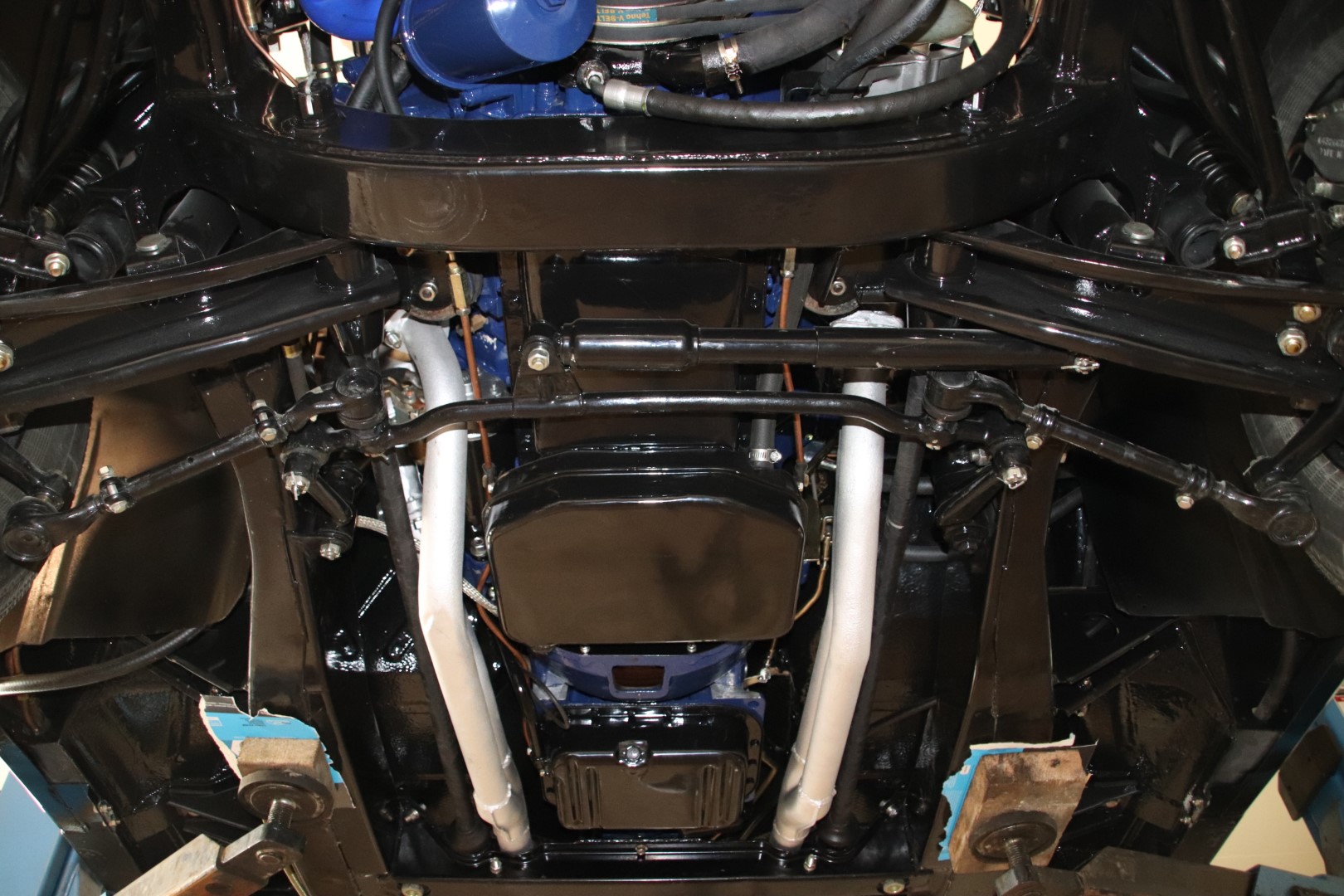

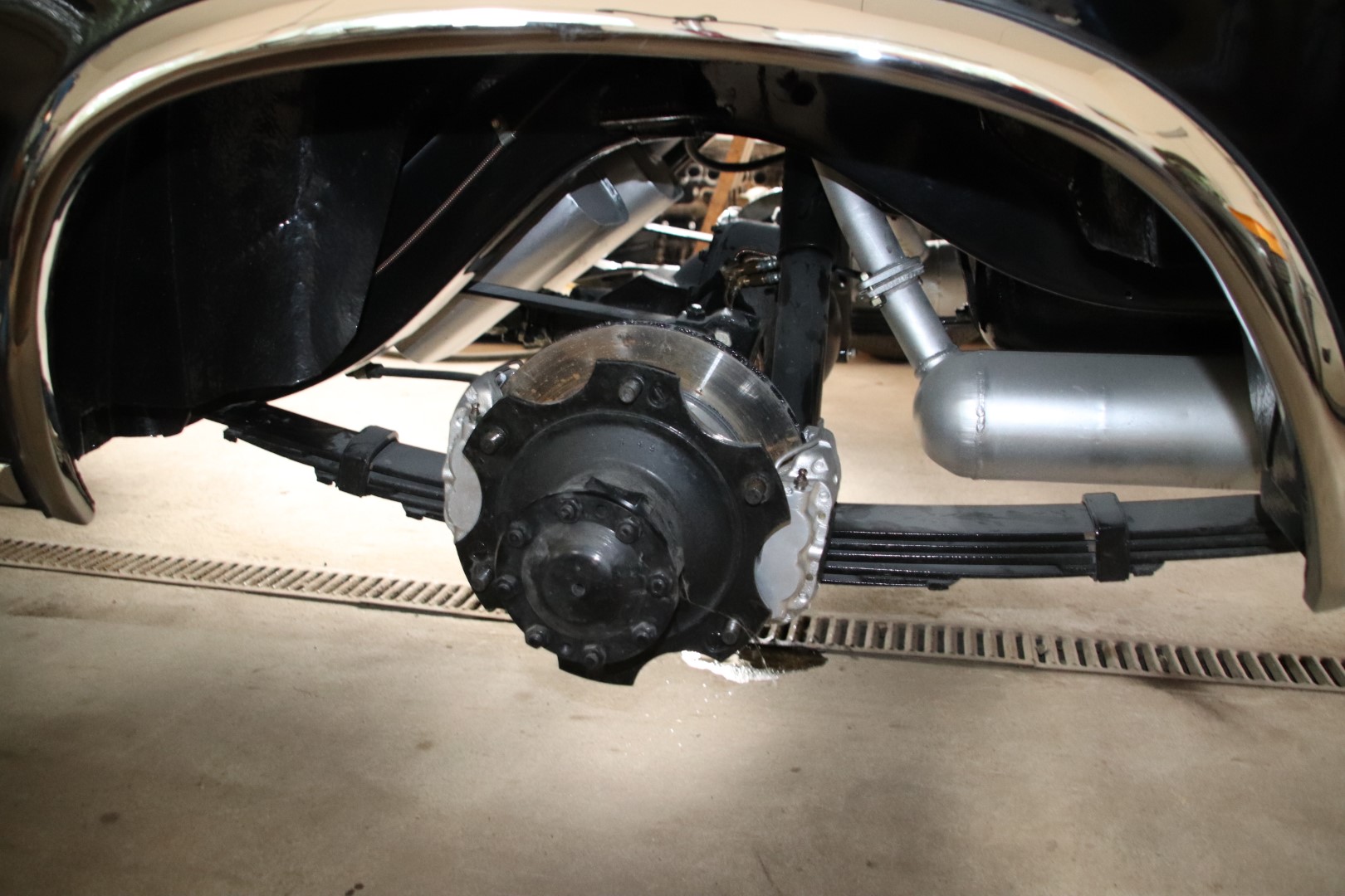

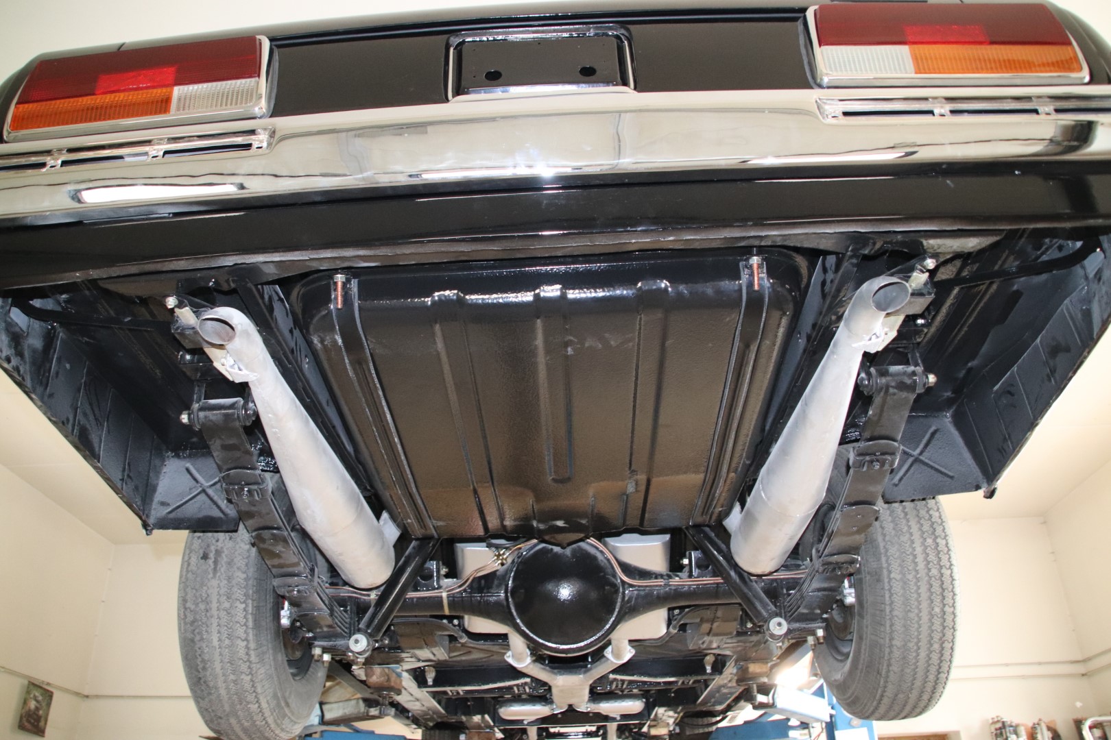

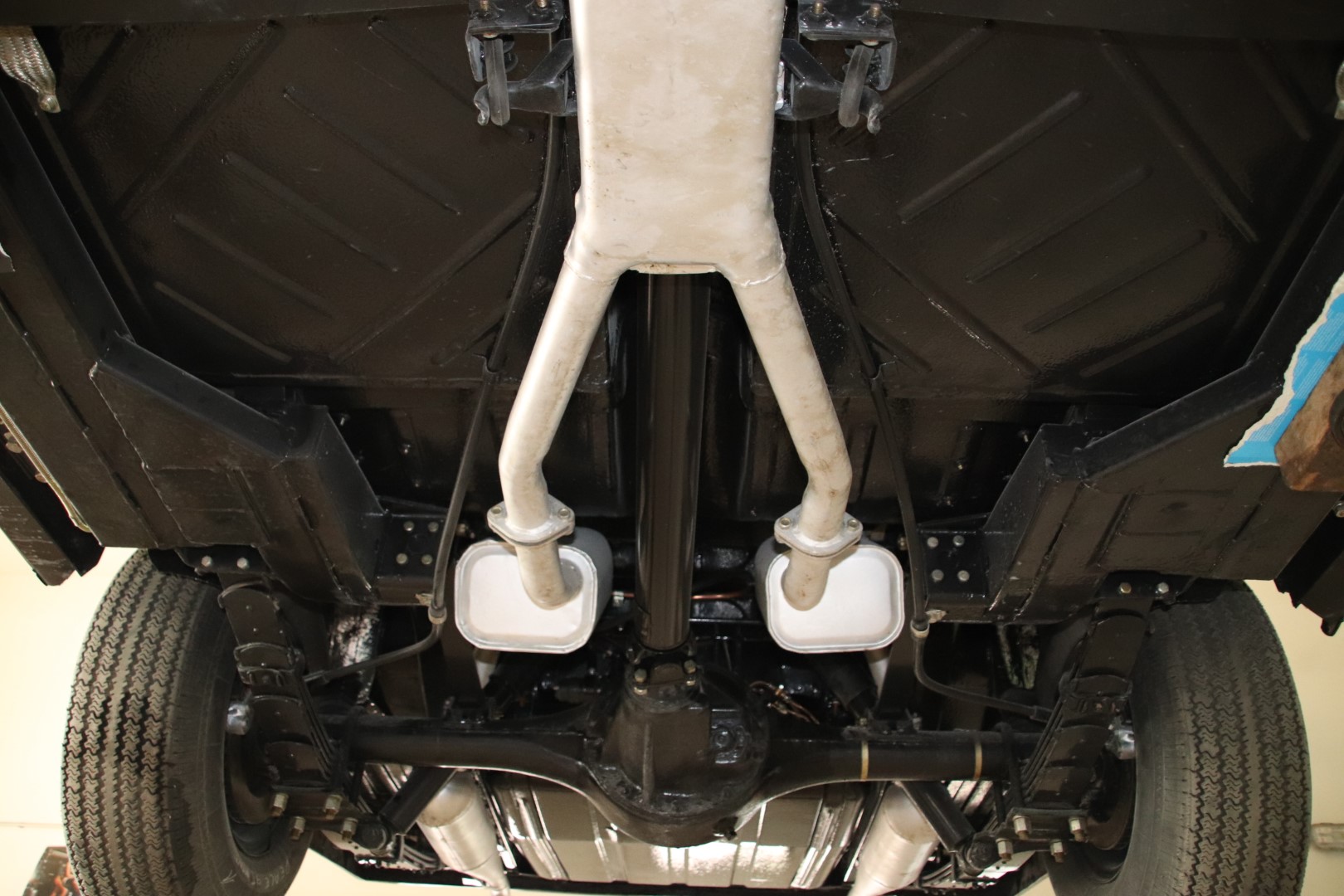

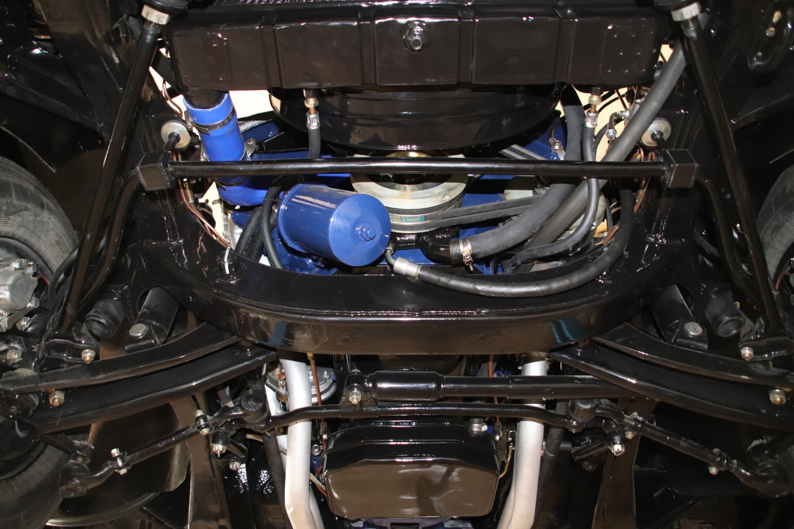

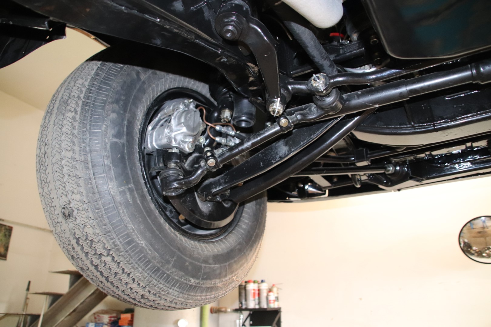

Täna teeme pisikese ekskursiooni ZIL-li kõhu alla. Vaevalt kaasfoorumlastel tuleb võimalust selle küllalt haruldast autot altpoolt studeerida. Selleks vaja kahte asja: esiteks muidugi ZIL autot ja teiseks vähemalt 4T tõstukit ja kui need kaks asja kokku viia ongi järgmine pildi seeria sündinud. Tegelikult oli asi palju proosalisem - vajadus õhutada pidureid.

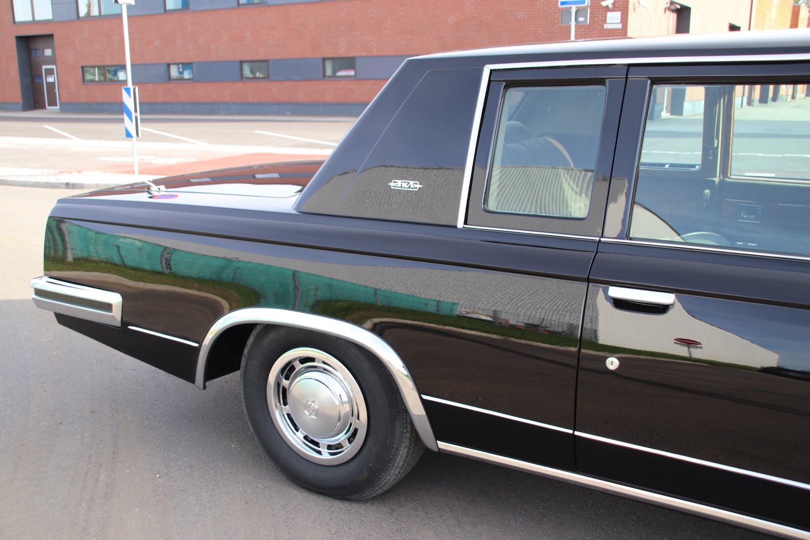

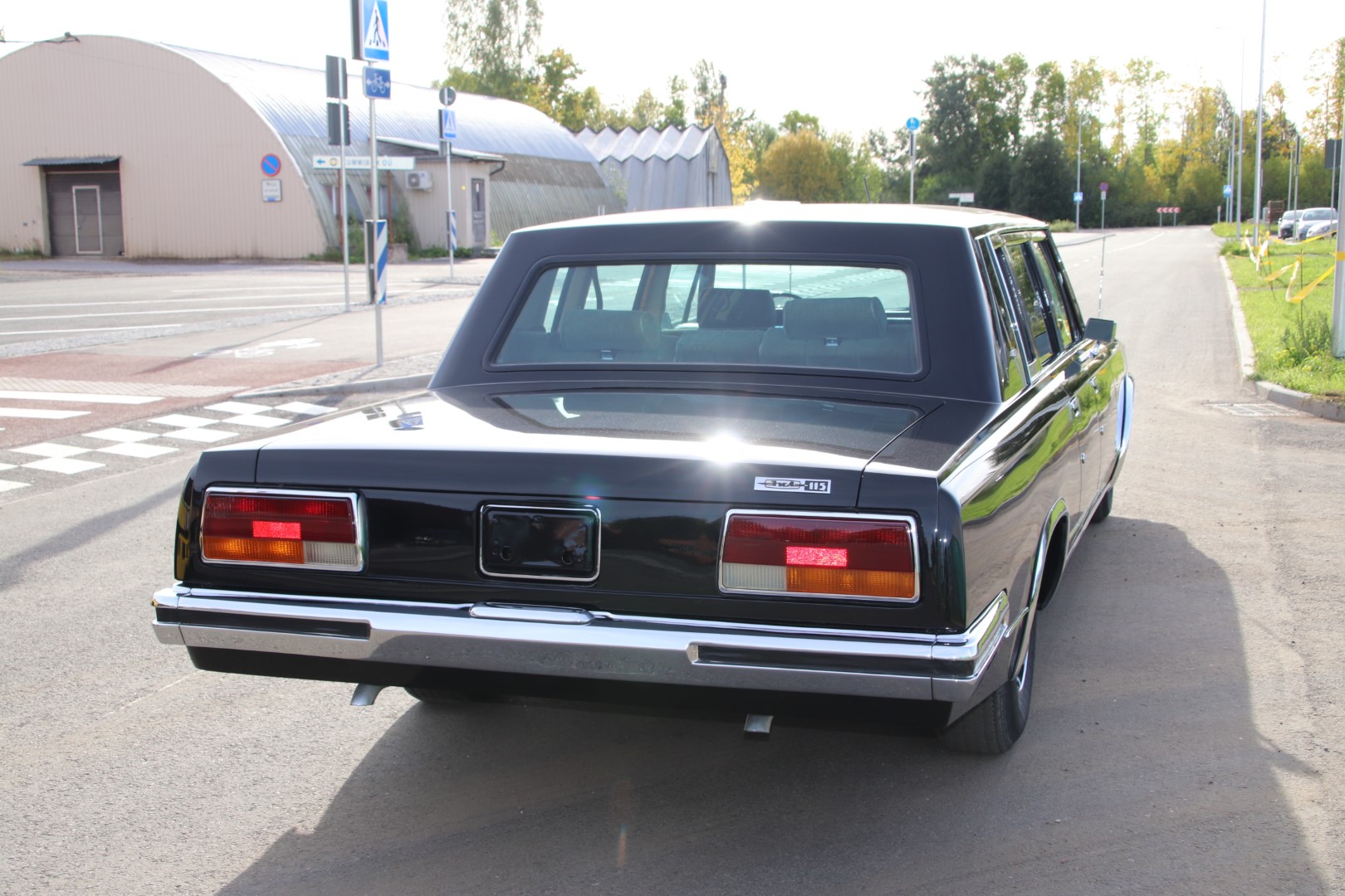

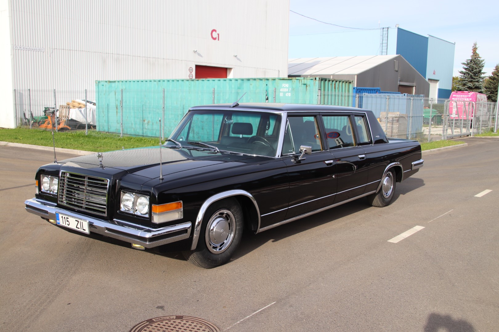

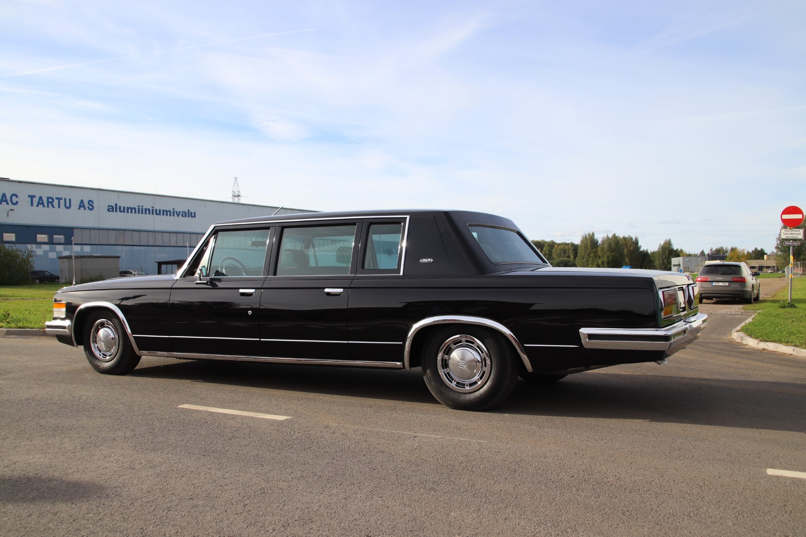

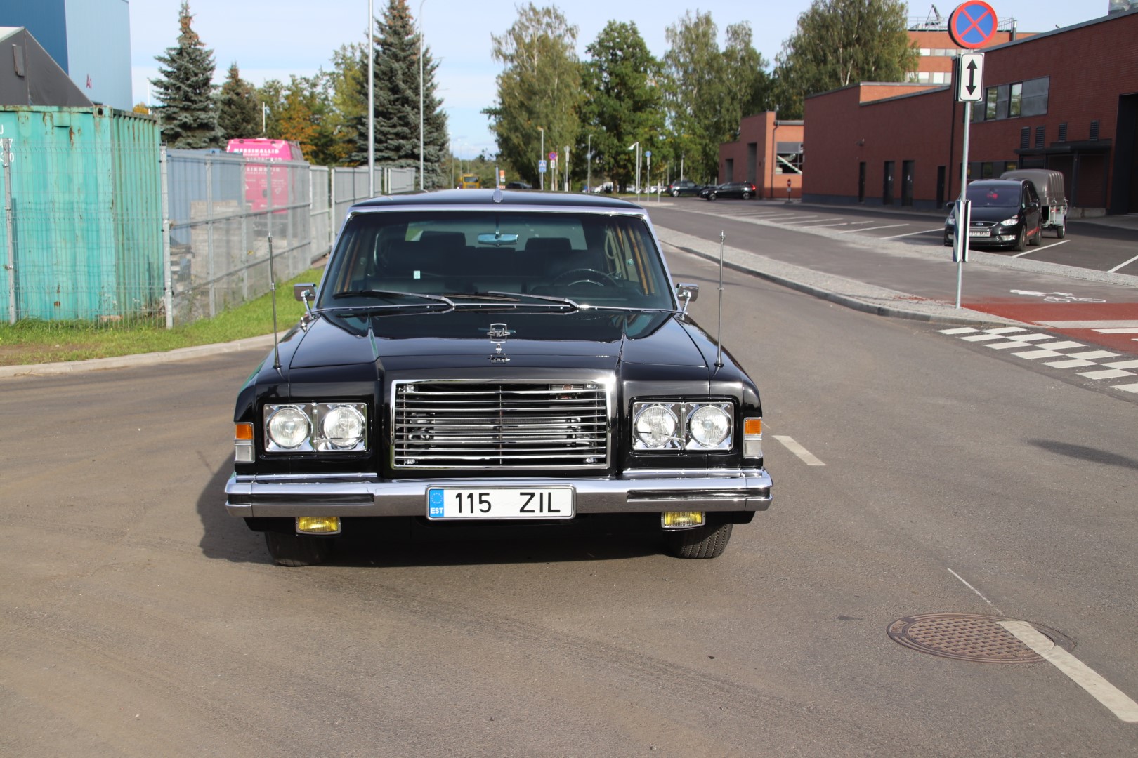

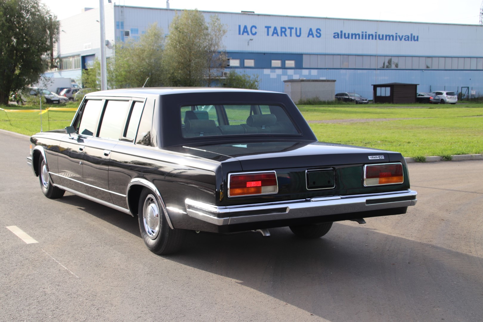

Pärast motomessi oli kena ilm ja sai autost väike seeria pilte tehtud. Momendil on elektri süsteemiga põhiliselt asjad ühel pool. Tuled põlevad, viled puhuvad, istmed ja klaasid sõidavad ette-taha või üles-alla. Jäänud on varjestatud süütesüsteem ja pagasnikule teha uus sisemine polster.
