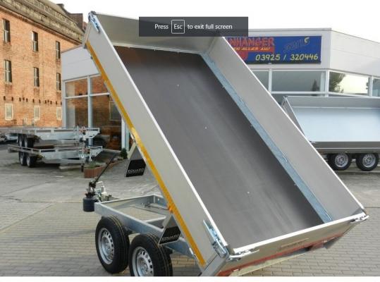

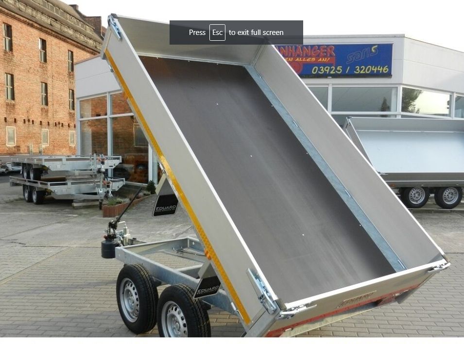

Ja teine küsimus - kas meie kodumaistest kärutootjatest mõni midagi sarnast teeb ja konkureeriva hinnaga pakub? https://suchen.mobile.de/fahrzeuge/details.html?id=222970498&category=TipperTrailer&grossPrice=false&isSearchRequest=true&pageNumber=1&scopeId=T&sortOption.sortBy=searchNetGrossPrice&sortOption.sortOrder=ASCENDING&searchId=c78df563-62f6-52d2-0260-a42ec8024f29
Kallureid ei tehta, sest nagu siingi teemas kenasti nähtub, odavus maksab.
Odav säärane kallur aga ei ole.
ma täpsustaks, et kallur säärane käru ei ole.
sealtsamast mobilest leiab umbes tonnise kandevõimega kallurid ka kenasti.
veidi kallimad ja tublisti jumekamad.
(04-12-2019, 22:53 PM)v6sa Kirjutas:  Odav säärane kallur aga ei ole.
Minu näite põhjal ca 1k eur kallim samade mõõtudega tavakärust.
Omades 11-ndat aastat Kernus tehtud käru (mis on tegelikult väga hea käru) siis on olnud kordi, mil olen sellest täiskallutusfunktsioonist puudust tundnud. Tegelikult pole täiskallutav mõne aasta lõikes kindlasti kallim kui mõelda erinevate väikeste sutsakate eest vedude tegijatele kulunud summadele.
dieselile - ma panin meelega kõige odavama mis leidsin näiteks. Enda eelistus kindlasti oleks C raami asemel nelikanttoru. Jne..
[attachment=79215 Kirjutas:diesel pid='489853' dateline='1575490474']ma täpsustaks, et kallur säärane käru ei ole.
Kuidas seda siis nimetada:
seda nimetatakse täpselt nii, nagu kuulutuses kirjas.
ehk kandevõime 400kg.
ehk siis nali, aga mitte kallur.
ilma pidurita kerghaagis.
paned mõnisada raha juurde ja saad 600-800 kg kandevõimet juurde.
pidur kauba peale.
(04-12-2019, 23:39 PM)diesel Kirjutas:  ...
Kallur on keretüüp, mitte kandevõime määratlus. Vaid õhu veoks sobilikke kallureid on ka B-kati krusade hulgas.
Neid naljanumbriga haagiseid on ka teiste keretüüpidega.  Selles mõttes olen nõus - kallur peaks olema tugev ja tummine haagis, mis paraku on O2 ja maksab palju.
