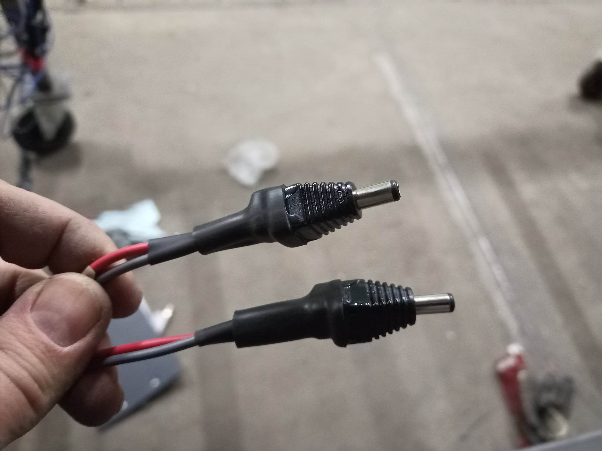

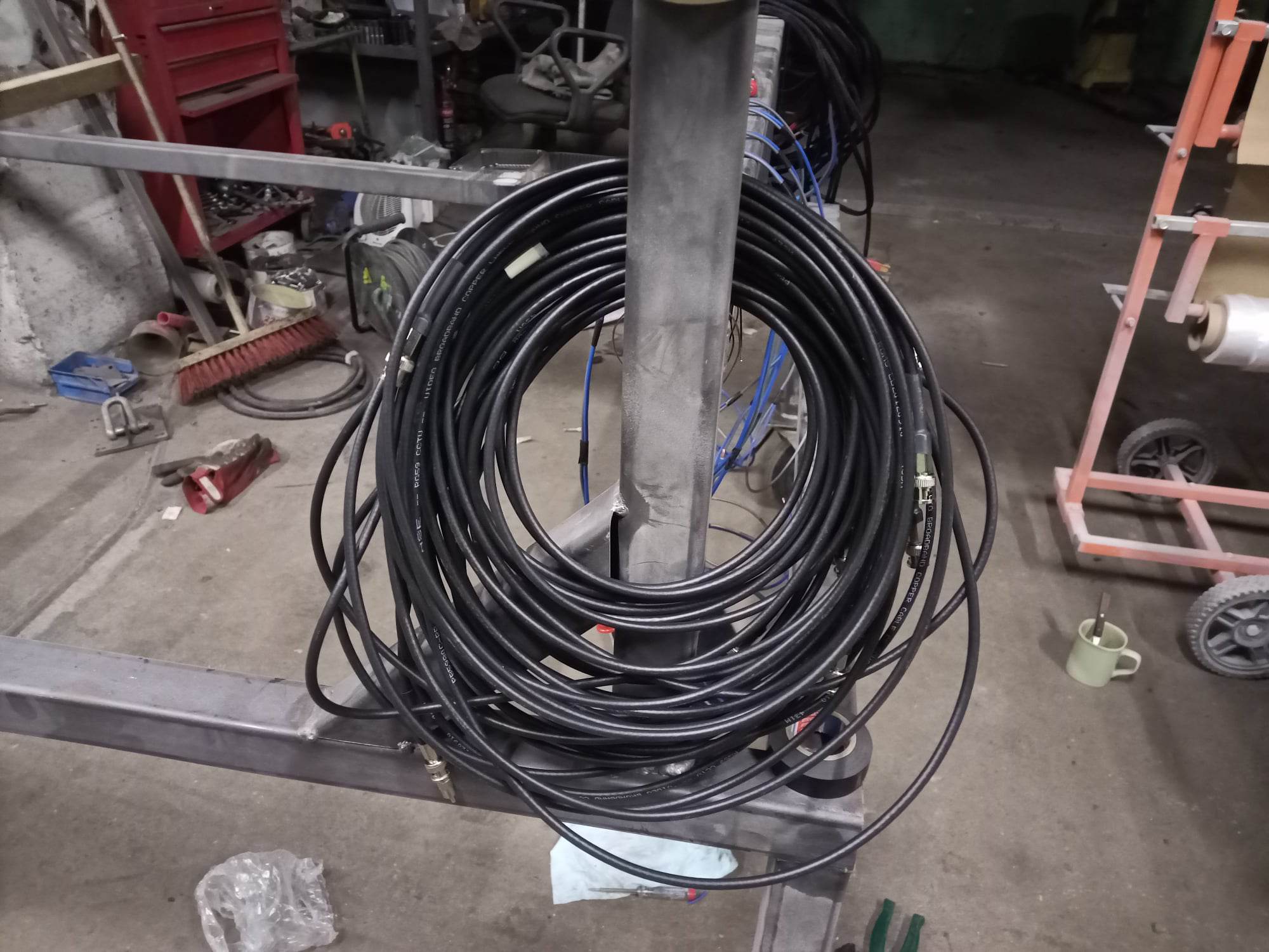

Vahepeal natuke kiire olnud erinevate asjadega. Mingi hetk sai ka ära lähetatud mõned öövaatluse komplektid. Nüüd tegin alles jäänud lõpuni ja kuna veel taheti,siis ka natuke juurde.

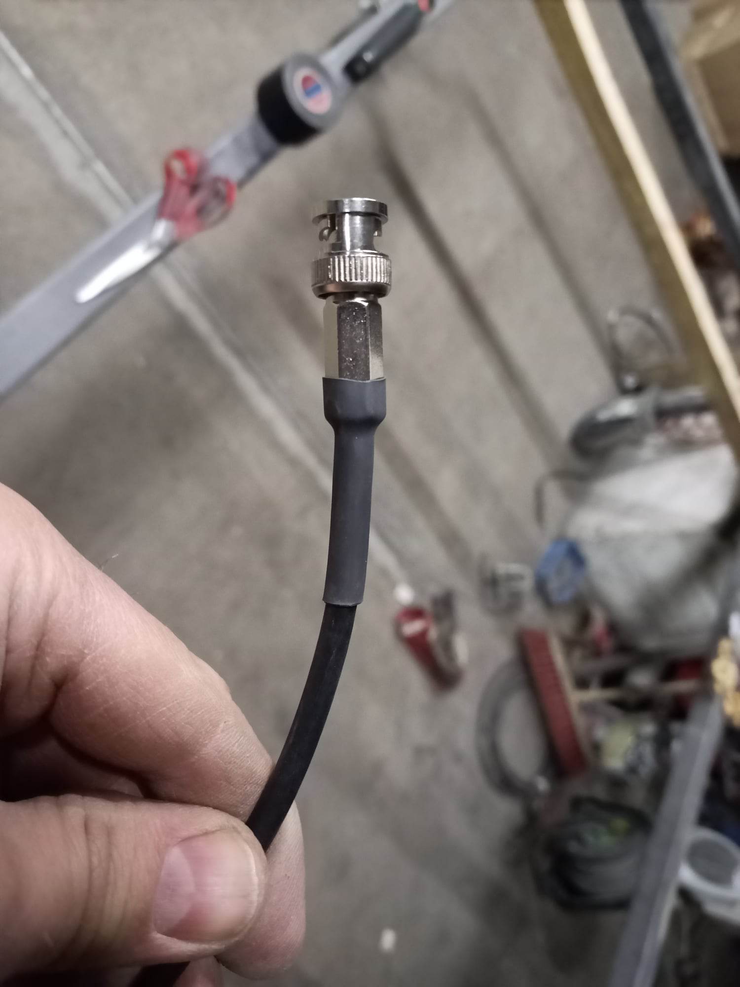

Nagu ikka toimub toote areng Smile  Paluti võimalusel tekitada lülitid millest saaks kiirelt näiteks proze välja lülitada(kuna on õige seadmega kergelt ja kaugelt tuvastatav). Ehk siis panevad ainult kaameraga edasi. Lisaks tekitas probleemi sõites kaabli ühendusele kogunev vesine sodi mis siis mööda kaablit hakkas pistikusse minema ja põhjustas häireid.
Selle probleemile ma loodan,et pakub lahendust liimiga termorüü. Aga eks paistab. Seekord on mõned komplektid ilma prozeta. Aga kaamera on ise oluliselt võimsam. Eks neist kuuleb kunagi hiljem.

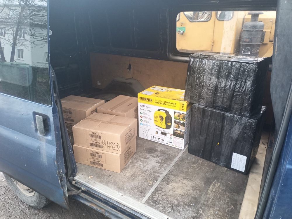

Esimesed tetrise klotsid on ksf. Wagoneeri kaubikusse paigutatud. 6 kasti gaasiballoone, 15 põletit, generaator, paar postipakki ja veel veidi erinevat mudru.

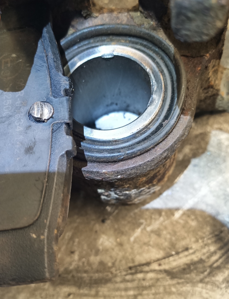

Selgus, et tagapidurid jäävad peale ning käsipidur nõrk vähemalt ühel pool. Pidur oli kuidagi liiga pehme ka, mistõttu kaldun arvama, et viga võib peituda puudulikus õhutuses.

Kaks päeva tetrist sai ka läbi. Või noh 99% sai läbi. Õudne. Transitit üle mõõtes sain kaubaruumiks kusagil 8.4m3. Kasti ja rehvivirnasid mõõtes tuli tagasihoidlik 13m3
Egas midagi. Rehvid sisse ja hakkasin neid vaikselt täitma sokkide ja kinnaste ning sooja pesuga. Samas jälgides ka mahalaadimise järjekorda Smile
Külje ukse ette jäi veel ruumi ka 100L (5tk) kütusekanistrite jaoks ning oma enda asjade jaoks. Kanistrid on ka hoolikalt valitud. Plastist ei sobinud,sest on 4cm liiga laiad. Väga sobilikud olid mul tööl tekkivad plekist nitrolahusti kanistrid.

CRV sai täna õue. Pidurite pealejäämine taandus lõpuks klotsi küljes oleva rauast nibu juurde. Pildil näha. No ei osanud muud enam välja mõelda. Survet sadulasse ei jäänud ehk õli läks kindlasti tagasi. Kolvi kinnijäämises asi ei saanud olla, sest see läks tagasi näpuga. Igatahes tundus, et see krdi nibu, mis on ka kolvile jälgi jätnud, surub klotsi kuidagi viltu ja nii ta peale jääb. Kus on häda kõige suurem, seal on relakas kõige lähemal ja läinud need segavad osad olidki.
Järgnes 50+ km proovisõit ja kõik tundus ok.
