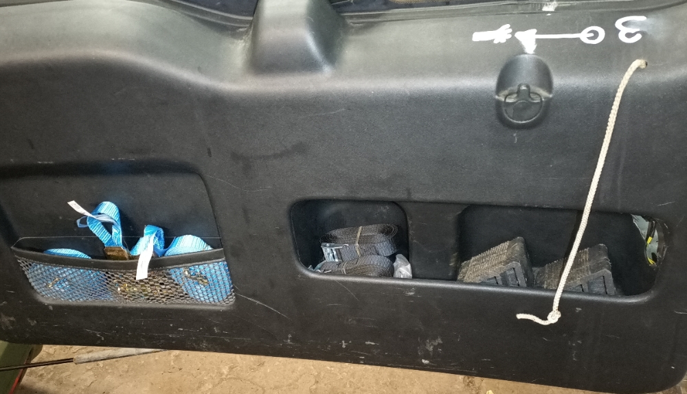

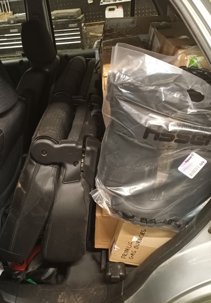

Auto enda varustusse sai esmaabi karp, puksiirköis, käivitusabi juhtmed, 12V kompressor, paar liitrit mootoriõli, 6kg pulberkustuti (lisaks väiksemale), tõkiskingad, ohukolmnurk, koormarihmad, veljevõti, tungraud....ilmselt veel midagi.

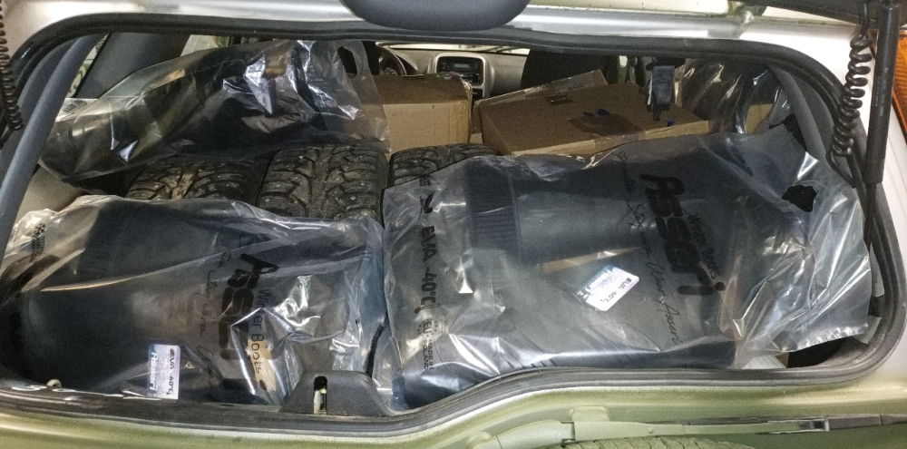

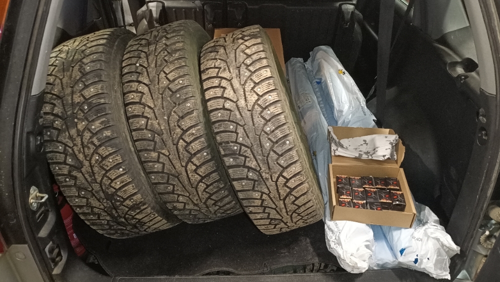

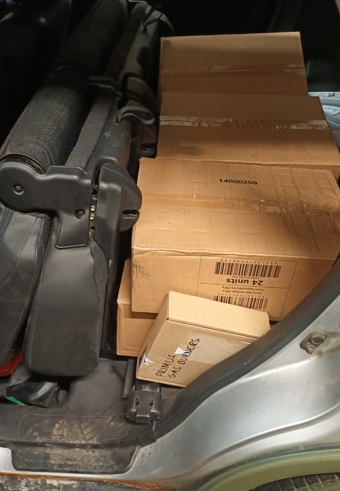

Koormasse mahtus neli rehvi velgedel sellesama crv jaoks, kolm kasti sooje meeste riideid ja muud varustust, üks telk, kolm rulli kilet, viis kasti gaasiballoone, 13 põletit, kolm kasti humanitaarabi, üks pursuika ja koorma tihendasime lõpuks kuue paari voodriga kummikutega.

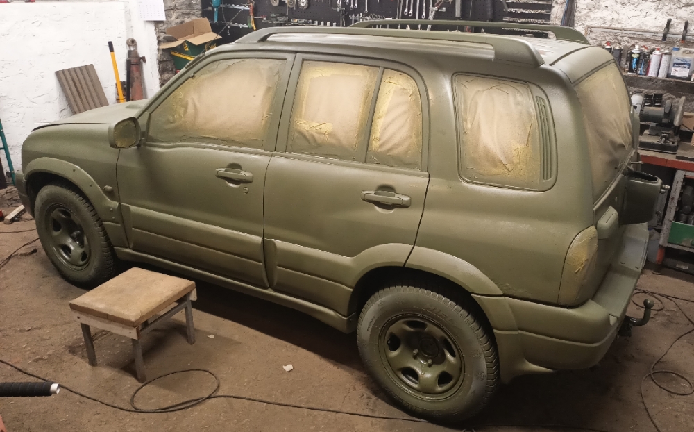

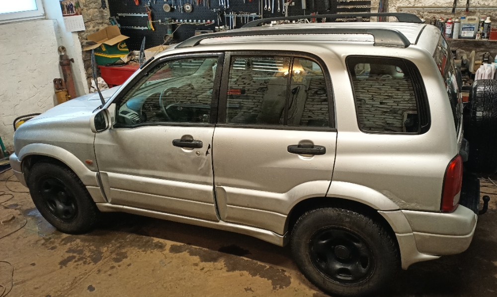

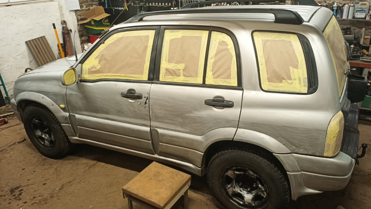

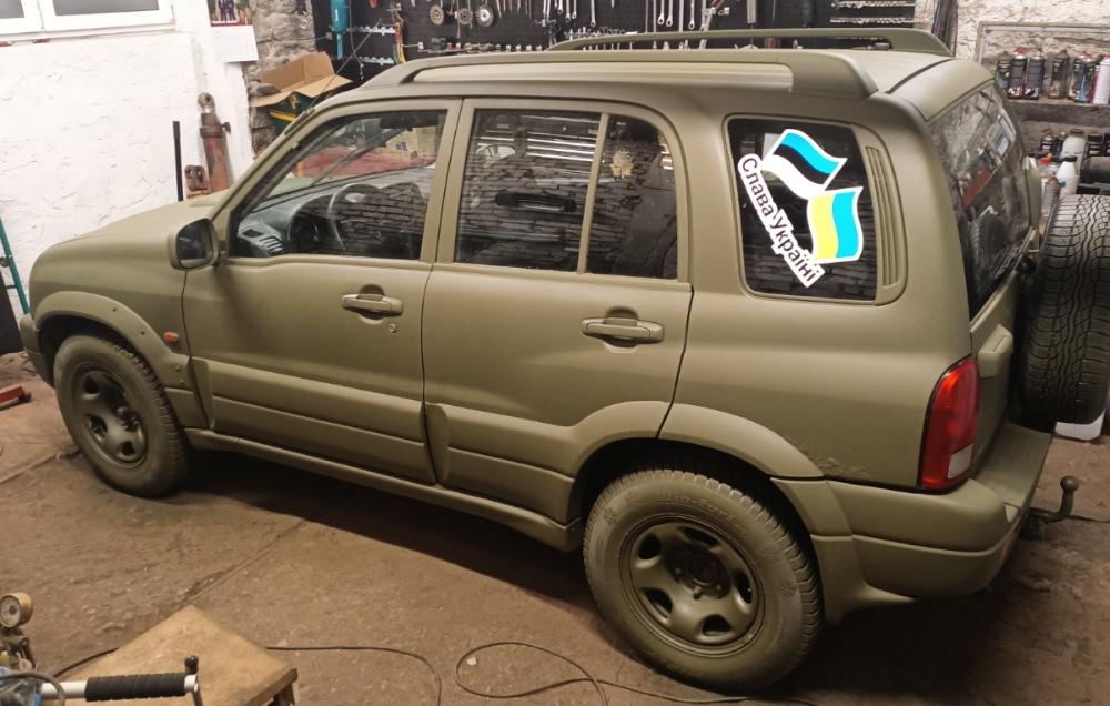

Täna sai G-Vitaral tagapidurid remonditud, auto karestatud ja aknad kleebitud tänu mitmele abilisele. Käisime lapiga üle ka, kuid siis selgus, et kell rsk on meist jälle kiiremini käinud. Uneaja huvides ei hakanud püstolit värviseks tegema.
EDIT:
Vitara paistab muidu täitsa ok masin aga see konkreetne isend on senistest patsientidest kõige rohkem müügieelselt üle limpsitud.
Aerosooliga on värvitud veljed, koopalaiendid, küljeplastikud, stanged, kojamehed ja ka kunagi vahetatud juhiuks. Küttefilter on kinni nipukatega. Juhipoolses kojamehe puksis on nii suur lõtk, et seal enam tõenäoliselt ühtegi puksi enam ei ole. Kõik stange alumised servad on ribadeks nagu oleks korralikult metsas käidud.
Ega muud häda väga olegi, kui et lihvimistolmu lakibensiinise kaltsuga maha lükates tuleb aerosool ka osaliselt maha.

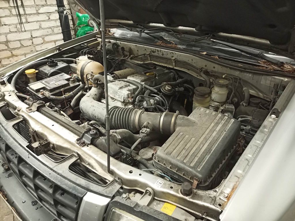

Hoolduse kohapealt oli kõige suurem PIIKS õlifiltri vahetusega, mis võimalik alles peale paisupaagi eemaldamist ja siis ka ilge piin. Ei kujutagi ette, et selle auto eluea jooksul on filtrivahetust tehtud mitukümmend korda.

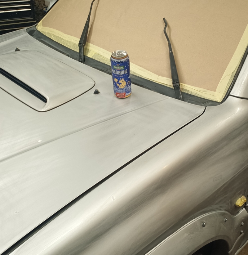

Tänased G-Vitara värvimistalgud algasid palvega Ukraina Õllejumalate poole, et pealekantav värv kaitseks tibla kuulide eest.

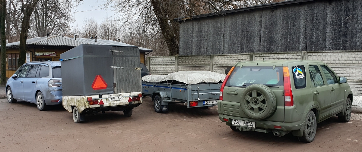

Vahepeal saabusid ka uudised seekordsest Toeta Ukrainat MTÜ abireisist, mille üks osa oli ka meie CR-V.

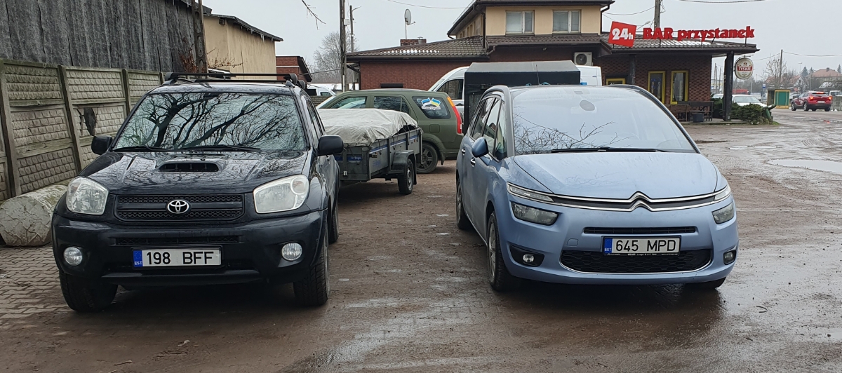

Piltidel on näha lisaks veel saateautole ka veel skif haagisel saun, samuti maasturiostu-annetustest ostetud Toyota Rav4 ning veel üks järelhaagis rehvide ja muu kraamiga.
Ja siis veel see G-Vitara... See sai täna selliseks. Homme vaatame üle ja otsustame kas teha vigadeparandusi või mitte?
Nonii. G-Vitara on valmis. Jätkuvad testisõidud Pealinna tänavatel.

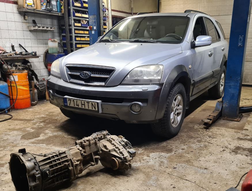

Kuna laps jäi haigeks siis ei saanudki täna teise Eesti otsa võistlustele sõita vaid võtsime hoopis Sorento kastivahetuse ette. Õnnestus isegi kasutada tõstukiga töökoda, mis kergendas seda tööd oluliselt.
Kokkuvõttes 6 tundi kahekesi tegutsemist, millest esimesed 2 eemaldasime salongist käigukangi kaant. Induktsioonile need poldid ei allunud ja hoolimata meeletust soojendamisest fööniga õnnestus väikse löögiga mutrikeerajaga 2tk kuuest ära murda. Ülejäänud osa läks libedamalt.
Igatahes tehtud sai ja kuigi välimuselt ei olnud kastid päris identsed siis nelivedu hakkas tööle.

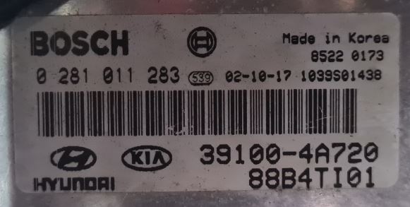

5. Kuna antenn immo viga ei parandanud siis võtsin küljest ära ja lahti ECU. Tuvastasin seal 2 punnis takistit. 0,01ohm ja 0,05ohm 1% täpsusega. Eesti kaubandusvõrgust selliseid ei leidnud nii et tellisin Hiinast. 3,76 €
Kui kellelgi peaks olema üle Boschi ECU ja soovib sellest lahti saada siis andke teada! Sealt saaks oluliselt kiiremini.

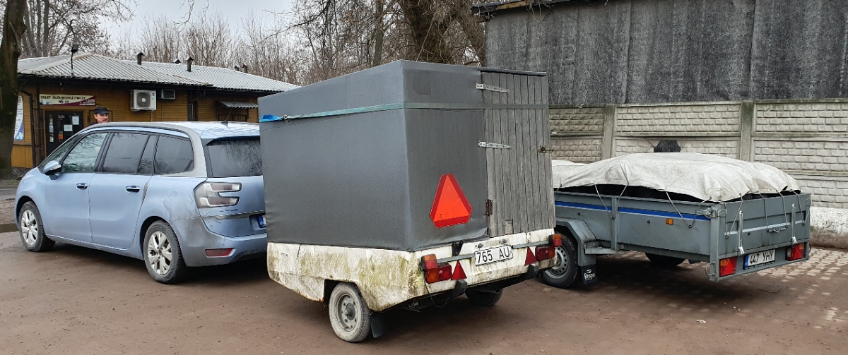

Seekordne reis siis ka läbi. Kokku kogunes 5300km. Transit pidas kenasti vastu. Asju sai viidud kokku 13 erinevass punkti. Alates Harkivi tsiviilidest ja loomulikult Leegioni Sergole ja ka Ardile väiksed pakid.
Edasi läks juba Kupjanski tagune ja Lõman, Izumi ja nii edasi. Loomulikult on seal kõik muutuses pidevalt, ning tehtud plaanid ei pea alati vett. Nii ka seekord. Bahmutis pidi olema kaks punkti asjade toimetamiseks. Ühte siis siit saadetud konservid ning meie poolt lisatud sooja pesu ning muud vajalikku ja teise samuti sooju riideid ja muud vajalikku. Esimesed roteeriti aga just siis kui meie Harkivisse jõudsime üleöö Kiievisse. Teised roteeriti välja kuna kahjuks kandis nende üksus suuri kaotusi. Seega võttes kuulda targemate ja sealt just välja tulnud sõdurite nõuandeid,et bussidega ei ole hetkel kõige targem seal ringi liikuda,sai otsustatud sinna päris sisse mitte minna. Kuna osa brigaadist oli veel Bahmutis,saime nendega seal lähistel kokku ja andsime osad asjad üle. Teise portsu nende brigaadi asjadest viisime juba välja roteerunute uude asupaikka. Samale brigaadile läheb ka Soomest soetatud üks Frontera ja Nissani kastikas. Ei jäta nad seal jonni. Üks öö sai veedetud Lõmanis. Jõudsime õigesse punkti aga kedagi pole. Peale paari tundi ootamist tuli üks sõdur ja teatas,et läheb aega enne kui jõutakse. Viie tunni pärast juba suht öösel laekusid osad kohtumispunkti ööbima. Olid jäänud tule alla ja ei saanud lihtsalt varem tulla vaatamata sellele,et roteerumise aeg oli juba kõvasti lõhki. Aga ei saa ju öelda,et oodake nüüd natuke. Meie tööpäev sai läbi. Enamustel kes tulid ei olnud eriti suhtluse tuju. Hiljem lauas istudes ja süües selgus ka põhjus. Hukkus kaks ja vigastada sai viis nende liiget. Hiljem laeti arvutisse ka rühmapealiku kiivrikaamera video. Kes on arvutis sõjamänge mänginud,siis see pilt on suht sama(UA omad metsas ja tiblad võsas eemal). Ainus vahe,et kui mees kukkus,siis püsti ta enam ei tõusnud(antud sõdur kunagi kahjuks). Reseti võimalus puudub. Kui pimedaks läks,siis oli näha videost tiblade tule intensiivsus 100m eemal võsastikus. Anti tuld kõigest mis käes püsis.
Aga väga suured tänusõnad paluti edastada sooja pesu eest. Nii,et suured tänud BECKY Tööohutuskeskusele annetuse eest. Samuti ei suudetud ära imestada nende pisikeste priimuste üle. Pakid kokku ja sipsti taskusse. Kupjanski tagant sai juba järgmisel päeval positiivse tagasiside,et töötas väga hästi kaevikus. Kodukootud öösel nägemise asjad läksid ka kenasti peale. Ja leiavad usinalt kasutust. Meedikud said mitu kasti haavalappe ja plaastreid. Siin kohal jälle tänud ksf-il siit,kes sina oma panuse andis. Väiksed burzuikad läksid ka tänusõnade saatel minema. Ja keemilised soojad tallad pälvisid kohe suure sõbraliku kallistuse. Päeval +4 ja öösel -18 ei ole just kõige mugavamad tingimused kaevikus seismiseks. Ehk SUURED TÄNUD kõigile kes õla üht või teist pidi alla panid sellele sõidule. Nüüd peab need autod mis veel Soomes siia leiutama ja nendega tegelema hakkama. Kuna üleskutsele Frontera siduri vahetaja leida  Big Grin keegi soovi ei avaldanud,peab selle esimesena lahti kangutama,sest see juba hoovis olemas siin.

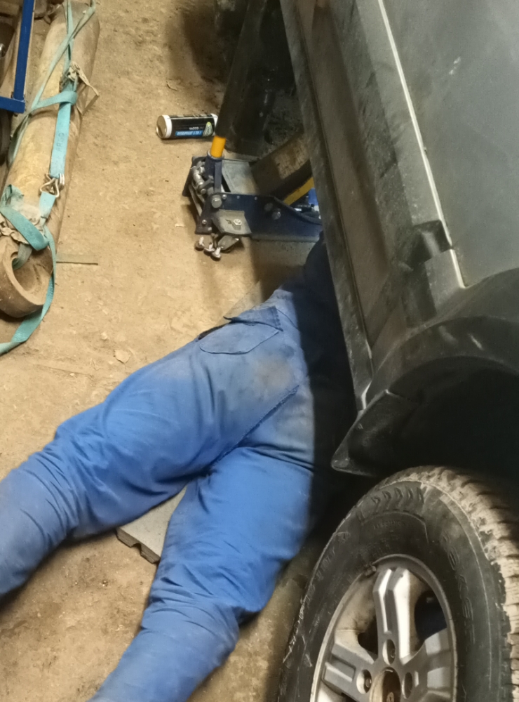

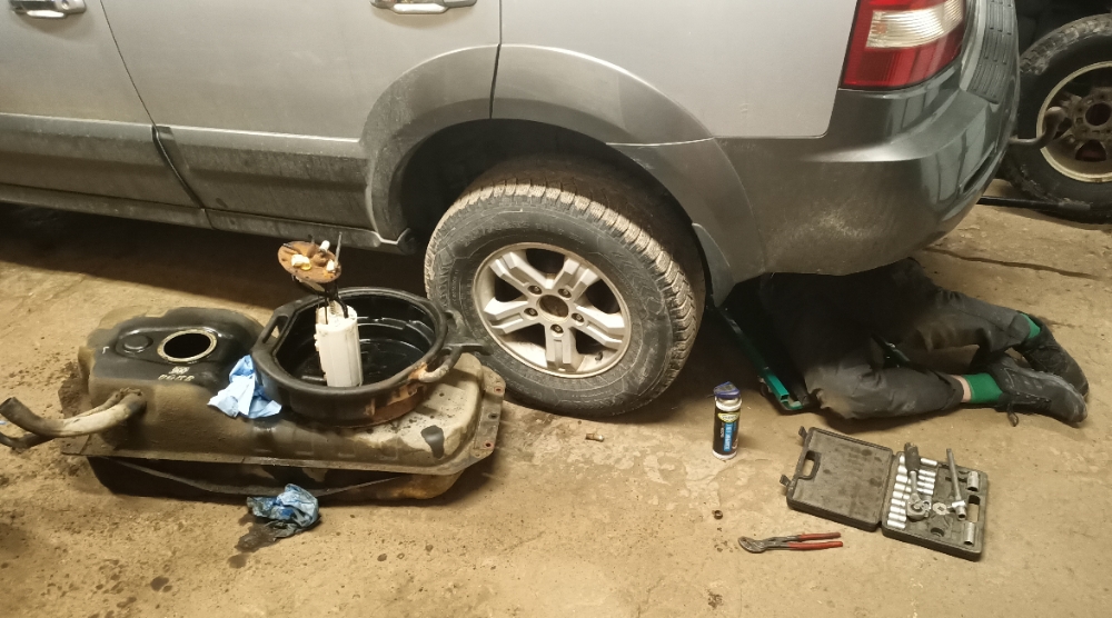

Parasjagu käib Sorento paagivahetus. Vana lekkiv paak on auto kõrval ja kaks meest juba auto all.
Eile sai paak vahetatud tänu ksf. Nastiku ja merekooli tudengi agarusele.

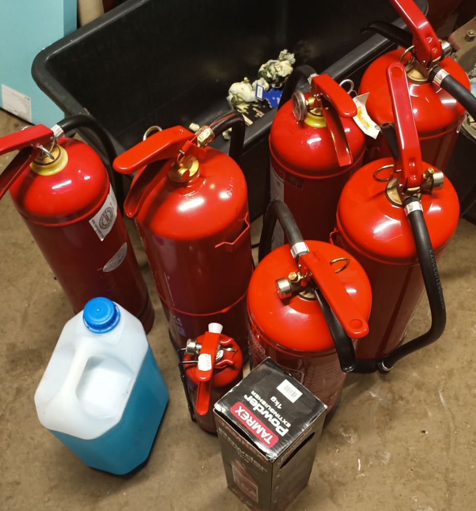

EDIT: Kui kellelgi on 19/21 veljevõtmeid/riste üle, siis võib meile pakkuda. Autosse kaasapanekuks sobib ka roostes võti. Sama lugu üle tulekustutitega alates 6kg. Võib olla nii pulber kui CO2. Taatlemine võib olla üle. Kui on töökorras siis läheb kõik koormasse.

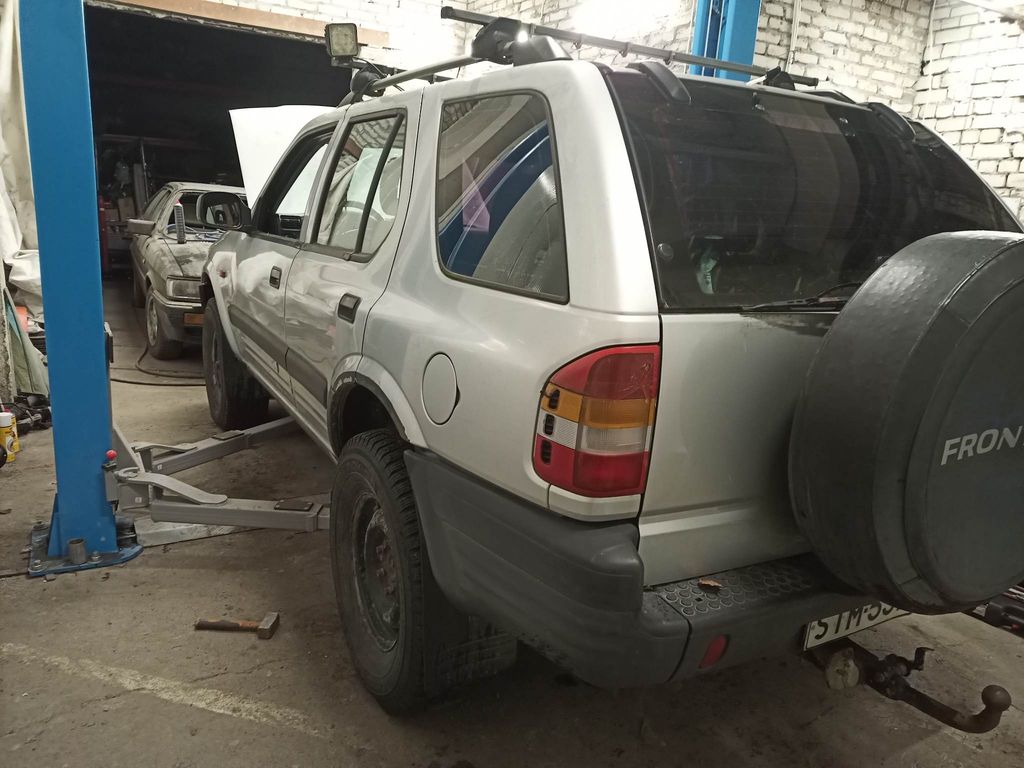

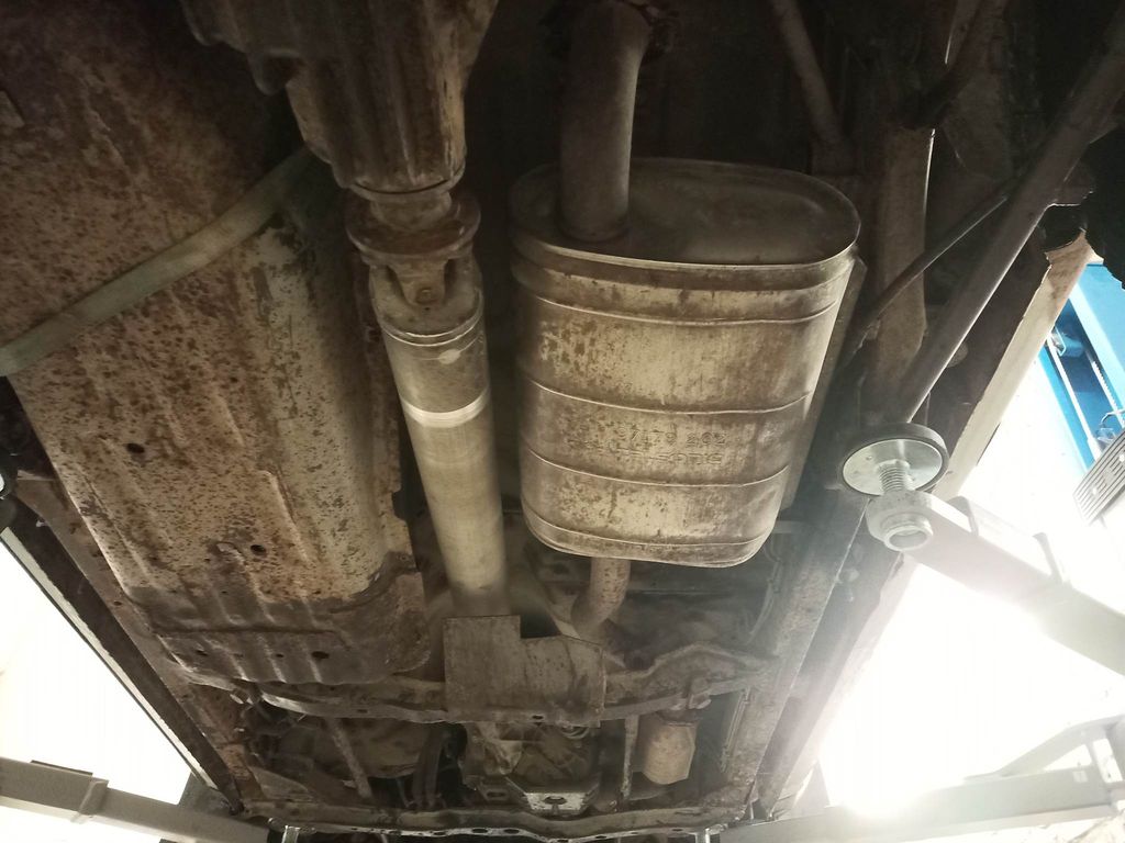

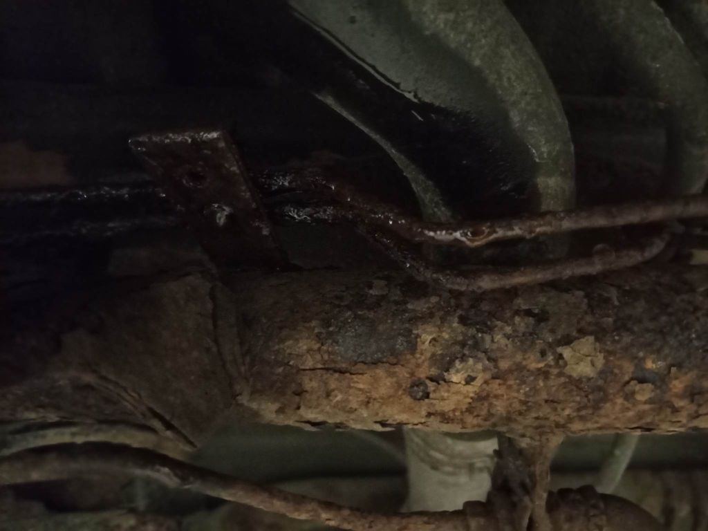

Tripi unevõlg enam vähem tasa tehtud,sai täna õhtul sisse aetud Frontera. Teada oli,et sidur otsas. A noh ümber maja kannatas teisele poole libistades ikka minna. Vähe äkilisem pidurdamine lõpetas taga ühe piduritoru töölepingu  Big Grin

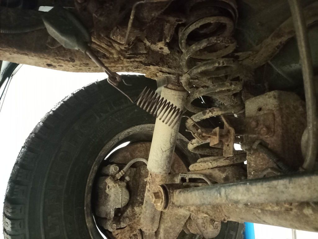

Üles tõstes jäi silma,et üks vedru vajus nagu vildakile ja tagasild ka viltu. Selgus,et üks tagaamort ka pooleks. Ja kardaan on ka kusagile kergelt vastu käinud. Aga 4wd ja muud asjad toimivad. Raam on väga heas korras. Kohati kerge kobrutus on,aga reaalselt väga hea. Üldiselt peaks mainima,et Frontera on päris tummine maastikusuutlik sõiduk. Paremas karbis on mingi augu laadne toode. Sinna peab siis lapi panema. Mujal auke pole.
Loomulikult õlid ja filtrid vahetada ja piduriklotside ring.

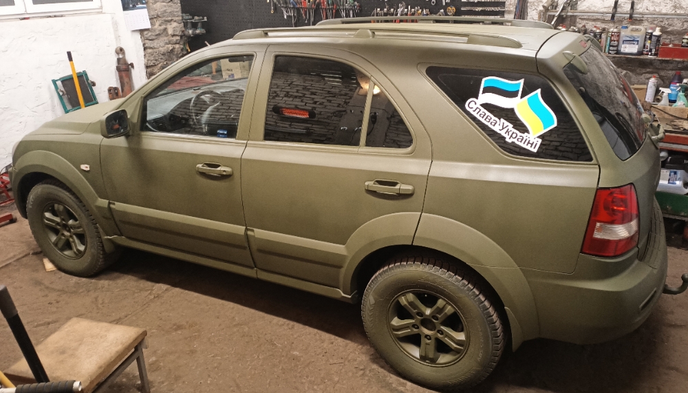

Raporteerin Põhja-Tallinnast, et Sorento on saanud uue värvi selga. Ka sel korral tuli meile auto karestamisel appi Uudo (1949a mudel muide) ja värvimise tegi tervenisti merekooli tudeng.
Täna toodi mulle mõned kustutid, üks ootas lausa ukse taga. Nüüd on autode varustusega ok. Kui kellelgi veel üle, siis saadame päästjatega.
