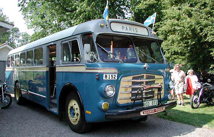

Oli kena nädalavahetus ja muuhulgas sai vana kolhoositöökoja seina äärest ellu äratatud päevinäinud nõukogude hüdropress. Pritsis teine õli igasse ilmakaarde ja pressis kõik kõverad stanged, pakiraamid ja muud lopergused detailid sirgeks tagasi. Iseenesest ei olnud tegu just märkimisväärse sammuga bussiehituse juures, aga kui ennist tuli juba jutuks, et kui mitu meest asjaga ametis on? Siis pühapäevahommikune hüdropressilugu tõi eriti ilmekalt esile asjaolu, et konkreetselt pressimisega tegeles kaks meest, aga pressimist käis erineval hetkel vaatamas neli meest. Hiljem tuli veel kaks meest, kes küsisid: "kas me pressisime selle pressiga?". Seega oli otseselt ja kaudselt hüdropressi töödega seotud kaheksa meest, keset kena pühapäeva hommikut.
Peale lõunapausi keevitasime mitme tunni vältel kõik stangedesse tehtud valed augud kinni, mitte et me aeglased keevitajad oleks, aga lihtsalt auke oli palju. Iga endine bussijuht, kes miskit stange külge riputas, puuris uue augu. Enne õigete aukude tuvastamist tuli muidugi üksjagu ajalugu uurida, et kogemata õiget auku kirehoos kinni ei keevitaks.
Õhtul tegelesime klassikaga, ehk nühkisime läikima ja kruttisime kokku roostevabadest liistudest koosneva iluvõre. See on selline detail, et kui see on küljes, siis tundub buss peaaegu valmis olevat. Igastahes on tegu klassikalise enesepettuse vormiga, samasse kategooriasse kuuluvad ilukilpide ja mp3 mängijate paigaldamised. Peale seda kulub vähemalt tund, et seda ilu iga külje alt vahtida. Teile me pilte sellest toredast päevast ei näita, sest katsu sa ühe käega bussi stanget hüdropressi all kinni hoida, et teises käes fotokat klõpsida, või katsu sa pimestavat keevitamist või silma võrkkesta kahjustavat iluvõre läikimist kuidagi pildile saada.

Väikest viisi on igasugu detaile bussi külge riputatud. Igasugu märgikesi ja lipualuseid on muidugi lust külge riputada, siis saab pärast vaadata, et töö nagu lendaks käes. Tegelikult on tegu ühe suure enesepettusega, sest reaalne punnimine toimub igasugu liistude ja tihenditega.
Akendest on pooled ees, sest isu sai poole peal otsa ja tegelikult korralikud klaasid ka. Sõbrad käisid aitamas klaase ette jebimas. Eelmise põlvkonna garaazimehed tõid isegi ZIS 127 jaoks meisterdatud kiilu soonde surumise nõela kapiotsast alla ja see sobis ideaalselt ka Rootsi vanatehnika akende paigaldamiseks. Ikkagi oli tegu ühe ilget punnitamist nõudva tööga ja viitsimine sai ruttu otsa. Nüüdseks on muidugi seni puudu olnud klaasid valmis lõigatud ja ootavad paigaldamist, paigaldamine ootab aga omakorda entusiasmipuhangut.
Teine suurem punnitamine oli alumiste liistude paigaldamine. Alumiiniumist liistu polnud loomulikult keeruline kere külge neetida, aga liistu soonde peaaegu viiekümneaastast kummiliistu punnitada oli ikka kehv töö küll. Kumm on siiani terve, aga aastad on selle üsna jäigaks muutnud ja otsa eest tilkunud higi ei suutnud ka seda piisavalt libedaks teha, et see kuidagi oma vakku läheks. Ära sai proovitud kõik peenemad libestuskreemid, aga järgmine kord tean, et võtan liistude paigaldamise ajaks hoopis vaba päeva, ehk siis läheb liist ise paika. Vanad mehed targutasid muidugi kõrval, et nemad küll omal ajal Ikarustele peale remonti kummiliiste tagasi ei pannud, sest kiiruslikke omadusi see ju ei mõjutanud. Aga ilueedid peavadki kannatama ja valu taluma.
Akende aluse poleeritud liistu soontes käivad PVC-st punased liistud, neid oli muidugi lihtsam paigaldada, sest need on lihtsama lõikega. Pealegi sai need tehtud kõik uued, sest vanadest olid osad puudu ja lappimine poleks jäänud ilus. Mõtlesin, et teen selle töö paari tunniga valmis aga tegelikult läks enne pimedaks kui valmis sai. Pealtnäha oli tegu lihtsa asjaga, aga kui hakkasin meetreid kokku lugema, siis selgus, et vehkisin käsitsi kääridega järjest 85 meetrit 0.5 millimeetrist PVC plaati lõigata. Pärast pidi käsi ööotsa järjest puhkama ja midagi ei saanud teha. Prohvid oleksid kindlast noaga lõiganud, aga mul tulid noaga kuidagi kõverad servad ja kääridega õnnestus lihtsalt paremini.

Aeg-ajalt on hea oma tegemistest aru anda. Tundub nii, et kui kogu aeg kirjutada sellest, kuidas töö edeneb, kui mõnus on iga päev jahedas garaazis bussi ehitada, mingeid tagasilööke ei esine ja üldse laabub kõik plaanipäraselt, siis võib see kallites kaasmaalastes tekitada kadedust. Jääb mulje, nagu need Kuusalu mehed elaksid oma räpast elu selleks, et ülejäänud vanatehnikahuviliste üle ainult irvitada ja jätta muljet, et Kuusalus on maailmas kõige targemad ja ilmeksimatud kõiketeadjad. Nii see loomulikult ei ole, õnneks on meil mitme põlvkonna jagu vanu bussimehi, kelle käest küsida, aga vahel on ka neil mõistus otsas, sest kõige peale pole lihtsalt mõelnud.
Probleem on rattamutritega. Rattad on ammu juba komplekteeritud ja kõige ilusam neist isegi tagumikule riputatud. Kuid ikkagi on lahendamata küsimus, mis pinnakattega olid rattamutrid. Vaatluse järgi ei ole neil mingit pinnakatet. Osaliselt olid nad värvised ja osaliselt õlised (määrdunud). Tsingitud, ega kroomitud need kohe kindlasti ei olnud. Ülejäänud maailma sarnastel näitusekõlbulikel bussidel on rattamutrid üle värvitud, mõnel veljega ühte värvi ja mõnel lihtsalt musta värvi. Kuid värv tuleb ju võtmega keerates maha. Kas tõesti ülejäänud bussipeded värvivad pisikese pintsliga peale igat rattavahetust või kasvõi pingsuse kontrolli mutrid uuesti üle? Teine variant on, et mutrid on lihtsalt õlised. Kahjuks ei ole sel bussil ettenähtud poleeritud või värvitud ilukilpe, nagu uutel bussidel (või kasvõi LAZ-il ja Ikarusel) ja kõik mutrid on nähtaval. Kuidas aga taluda seda, et viimase seibini lakutud bussil on tutikate rehvidega helebeezidel velgedel kõige nähtavamal kohal mingid õlised mutrid. Omal ajal ilmselt ei vaevatud pead sellise probleemiga ja igal kevadel pihustati terve velg koos mutritega sobilikku värvi. Keegi ei eeldanudki, et värv peaks üle aasta ilus püsima.
Hetkel on mutrid mustaks värvitud, kuid kas see on õige lähenemine, selles ei või küll kindel olla.
Sarnane probleem on kõikvõimalike liikuvate välisdetailidega. Näiteks hinged on värvitud ja mõnel juhul määrdenipliga, kuid on ju ilmagi selge, et sealt kulub värv maha või pressib määre nähtavale ja paari esimese sõiduga jääb kogu vaevast pruugitud mulje. Ilmselt tuleb selle mõttega lihtsalt harjuda ja võtta seda bussi, kui kunagist rasketehnikatööriista, mitte kui edevat luksusautot.

Arvan, et kompromisslahendus võiks olla must passivatsioon. Seda saab edukalt lasta teenusena teha (näiteks siin, aga kindlasti ka lähemal Tallinnale.
(14-08-2009, 12:09 PM)13piisab Kirjutas:  ehk annab neid katteid kasutada mutrite keeramisel nn pehmendava vahekihina (mis värvi kahjustamist väldib)?
Sügavalt kahtlen. Vaata mõni kord rasketehnika rattavõtit ning seejärel neid (plastikust) kattekesi.
#76
Üks võimalus oleks mutrite keeramisel mutrid nt Mägi-Aivari teibiga üle tõmmata ja pärast teip eemaldada.
#77
No nii - põhimõtteliselt kõik õige. Kuna eesmärk on see ese saada ikkagi "musta numbri" registrisse, sest tavaregistris on sellega pea sama hea olla kui näiteks rahvastikuregistris, siis on ilust olulisem vast ikkagi autentsus.
Erineva pinnatöötlemise linkide eest suur tänu, ise ei suudaks kõike tohutust internetist üles leida, kui ei tea sobivaid otsingu sõnu.
Ilmselt olid mutrid tehases värvitud ikkagi mustaks, sest sillad olid mustad ja mutrid on eeldatavasti silla juurde kuuluvad detailid. Veljed peaks olema põhimõtteliselt eraldi detailid. Sest loogiliselt võttes on silla ja velje valmistamise tehased (töökojad, tsehhid või mis iganes...) eraldi üksused. Pea kõikide autode sillad värvitakse tehastes mustaks ja veljed värvitakse nii nagu disainer või kunstnik ütleb. Ju siis on see mutrite mäkerdamine enamusele disaineritele närvidele hakanud, ega muidu pole igasugu ilukilpe ja mutrikapsleid välja mõeldud.
Igastahes loogika reeglite järgne probleemikäsitlus peaks olema selline:
1. Rasketehnika on nii robustne tehnika, kus keerulise keemiaga metallide pinnatöötluse juures ei tegeletud, pigem investeeriti metalli enese koostisesse (vana Volvo metall on parem kui vana Scania-Vabise metall)
2. Eeldatavasti värviti kõik sillad ja sildade küljes olevad detailid tehases mustaks. Järelikult väljus buss tehasest beezide velgedega, mille tsentriaugust paistis must silla ots ja rattamutrid olid mustad.
3. Ekspluatatsiooni käigus kulus mutrite pealt värv maha ja kogu ratas värviti ühte värvi. Beeziks said nii mutrid, kui tsentrist paistev silla ots.
4. Juhul kui näiteks piduriklotside vahetuse käigus värviti sild ilma veljeta üle, siis keerati mutrid paika, et kaitsta keeret värvi eest ja seega värviti mutrid uuesti mustaks.
Kokkuvõttes on see bussijuht, kes värvis mutrid veljega ühte värvi, aga silla jättis mustaks, üks igavene bussipede. Hea link erinevat sorti mutrimajandusega tuleb Norra vanade busside kokkutulekult Seal on hästi näha, et mõni on värvinud enne kokkutulekut iga mutri eraldi üle, aga mõni on tulnud sellise bussiga, nagu see kunagi liinilt maha võeti. Ühel punasel Volvol on valged täpikesed maalitud mutrite otsa ja ühel pruunil DAF-il on lihtsalt rumal liini nimetus.
