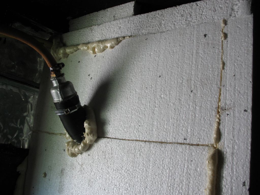

Boileri pakkisin peegeldava metallikihiga paksu kilesse. Nägi välja nagu maast laeni ulatuv kohuke. Ümber läks 50mm tavaline ja alla umbes 25mm kõva vahtplast. Augud-vahed täitsin montaaþivahuga. Sooja peab väga hästi. Kahjuks pole teinud ühtegi pilti, mida üles panna.

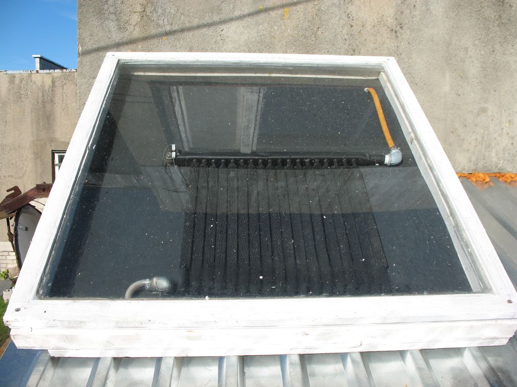

Lasin eile päikesekütte välimise ringi pidulikult tühjaks. Liiga külmad ööd on juba, hommikuti on paneel paksult härmas. Oleks võinud antifriisi sisse panna, aga ei tasu - praegune radikas on niikuinii liiga väike ja mõeldud vaid katsetuseks.     Sellest hoolimata andis ta ka nüüd päikeselisel keskpäeval reipalt sooja! Arvan, et kui suurendada paneeli(de) pinda 3-4 ruutmeetrini ja topeltklaasidega efektiivsust tõsta, saab ilusa ilmaga sooja vett aprilli algusest oktoobri lõpuni! Antifriis peab muidugi välises ringis olema, sest kevadel/sügisel võivad seal öösiti miinuskraadid olla.
Panin päikeseküttest ka mõned pildid lõpuks üles. Pean piinlikkusega tunnistama, et mõnedki asjad on ripakil ja koledad, kuna oli väga kiire(nagu alati). Oli valida, kas teha just nii või jätta üldse tegemata.Smile

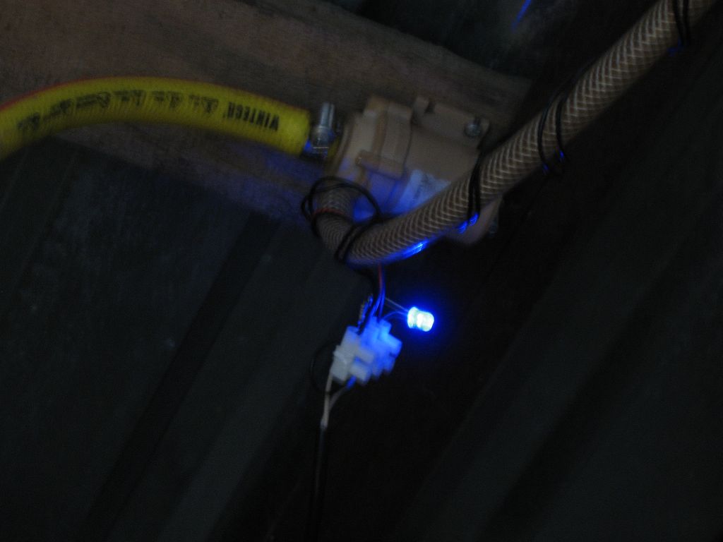

Kraanisüsteem on pildil "päikeseküte ringlusest väljas" asendis. Edasi läheb vesi elektriboilerisse (altvaade), kus saab samuti valida, kas vesi läheb läbi boileri või otse. Sinine LED pumba juures on pumba töö indikaatoriks, kuna see käib nii vaikselt, et tänavamüra summutab ära. Pumpa lülitab radiaatori vasakus ülanurgas nähtav termostaat-lüliti. Pump asub kohe paneeli all katuse küljes. Praegu toidab pumpa 230/12V seinaadapter, aga tulevikus on plaanis see asendada päikesepaneeliga. Ainus pildistamata jäänud asi on paisupaak, mis asub (II korrusel)verandal ja kujutab endast konksu külge riputatud 5L plastkanistrit, põhja külge kruvitud kolmiku ja kahe voolikututsiga. Veel on pildil radiaatori ülaserva varju jäänud kraadiklaas, mida näen ülalt teise korruse aknast.
Kokkuvõtteks võin öelda, et katsetused olid üllatavalt edukad. Päike annab ikka uskumatult palju sooja! Süsteem tervikuna toimis samuti laitmatult. Järgmisel kevadel jätkan kindlasti. Loodetavasti saan selleks ajaks suurema(d) radika(d).

Pump on netist tellitud spetsiaalne ringluspump jahutus- ja küttesüsteemidele. Algselt oli plaanis panna arvuti vedelikjahutuse pump, aga sisetunne ütles et ära jama, osta korralik!
See pump kannatab kuni 110 kraadi, on kemikaalikindel, pikaealine jne. On arvestatud pidevaks tööks. Voolu võtab umbes 500mA 12V juures. Kallis ta ju oli, aga olen rahul. Kes ei plaani pumpa päikesega ringi ajada, võib kasutada ka 230V keskkütte ringluspumpa. Ega mulgi tasuks majanduslikult pumba toiteks päikesepaneeli muretseda, aga küsimus on põhimõttes!Cool
12V pumba kasutamisel on siiski üks eelis veel - saab 12V akuga voolukatkestuse puhuks avariitoite teha. Muidu läheb vesi keema! Minul käiski pump alguses aku pealt. 7Ah 12V UPS-i aku toitis pumpa ühe laadimisega 2 päeva! Sellest on niisiis enam kui küll.
