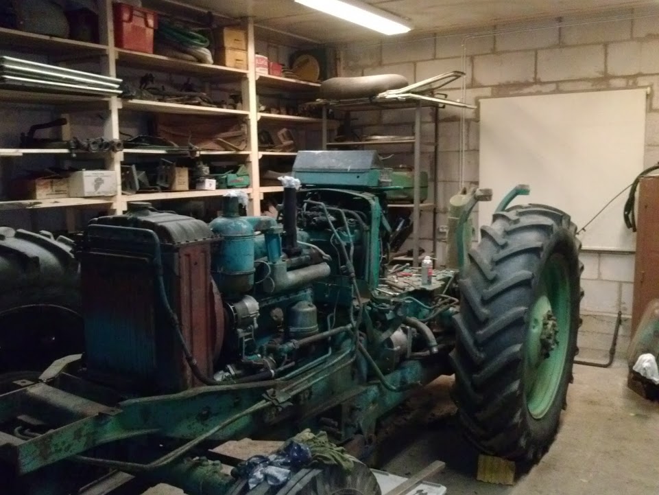

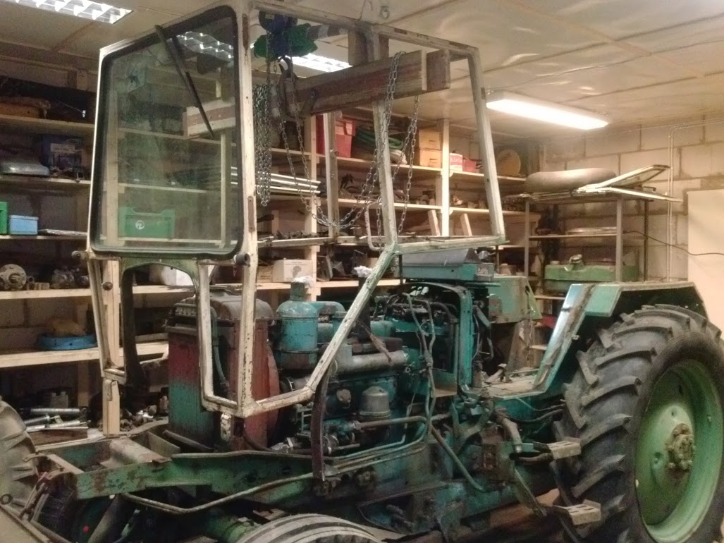

Laupäeval tulin töölt ja vaatasin, et pühade ajal "ei ole  vist midagi kodus teha" ning lükkasin T-40 töökojast ära kuivatisse. Et teha ruumi järgmisele remondieksemplarile. Ehk siis ajasin sisse JUMZi. Eelnevalt on eemaldatud mast ja käpad, et töökotta sisse mahuks paremini.
Ega ma teda polegi toomisest saati eriti sättida jõudnud, seega tegemist tahavad väga paljud asjad. Tagumised hüdrojagajad lekivad meeletult, hüdrosilindrid lekivad, tagasilla blokeering ei tööta, elektrisüsteem on olematu, mootori õlisurve on 1, suure hüdropaagi kronstein on puruks ja kõver, kabiini põhi on eelmisel omanikul osaliselt puruks lõigatud, esimene hüdrojagaja lekib, enamus sõrmi on utiilsed jne jne jne.
Hakkasin kohe ka eemaldama üleliigseid detaile, näiteks tagatiibade laiendid ja muud remondile ettejäävad asjad. Kuna ilma kabiini maha võtmata oleks see remont kuidagi liiga lihtne, siis võtan selle ka eest ära, saab tagatiivad normaalselt ära taastada ja on ka parem tagasilla remondiga tegeleda.
JUMZi eksperdid, millele kindlasti peaks veel tähelepanu pöörama, kui nii põhjalik töö ette saab võetud?

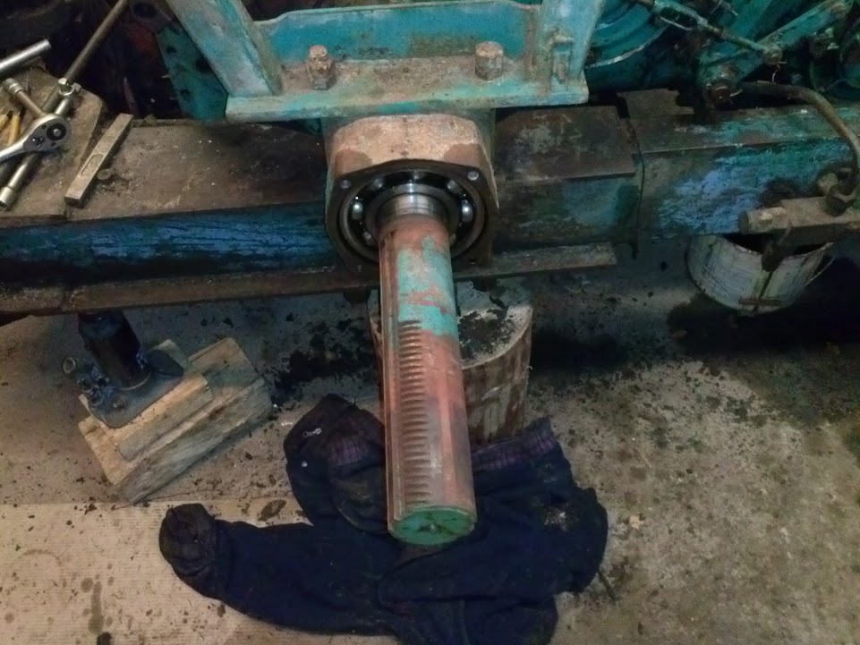

Pühade ajal oli pisut aega Jumzi juures veeta.  Tõstsin maha kabiini,  hakkasin pidureid hooldama.  Just kui toimisid,  aga lahti võttes katted olematud ja mansettidest jookseb tagasilla  õli ka trumlisse. Tuleb uued katted installida ja tihendid vahetada.
Tagasilla pooltelje tihendid ka tahavad vahetust,  aga kuidas rummu otsast ära  saab? Poldid sain lahti,  aga rummu kätte ei saa,  saan aru,  et ta on koonuse peal,  aga mis võtteid kasutades teda eemaldada saab?
Roolivõimendi võtsin ka maha,  vist proovin teda esialgu taastada.  Paar tükki riiulis ka vedeleb...
Põhimure, tagasilla blokeering,  leidis ka lahenduse.  Selgus,  et puruks on nii kahvel kui kahvli kaas.  Muhv ise liigub ilusti.
Seega ootan pakkumisi tagasilla blokeeringu  kahvlile ja kahvli kaanele! Endiselt otsin ka suure hüdroõli paagi kronsteini ja ka paaki ennast!

(26-12-2016, 22:01 PM)saarrand Kirjutas:  Tagasilla pooltelje tihendid ka tahavad vahetust,  aga kuidas rummu otsast ära  saab? Poldid sain lahti,  aga rummu kätte ei saa,  saan aru,  et ta on koonuse peal,  aga mis võtteid kasutades teda eemaldada saab?
Poldi aukude kõrval on ju niiöelda augud keermetega. Kasutad neid samu polte koonuse pealt lahti tõmbamiseks.
Muidugi oleks soovitatav need keermed pulgaga ära puhastada.
Kui ikka jupim aega pole keegi neid liigutanud, siis ainult keermete kasutamisest tõmmitsana ei pruugi aidata. Vaja ka kiile vahele lüüa, lisaks kuuma anda.
#73
(26-12-2016, 22:20 PM)meli666 Kirjutas:
Sai sinna keermetesse 2 polti keeratud,  rohkem polnud käepärast selliseid polte (M22x1, 5).  Peksin kiile ka vahele,   kuuma pole kahjuks millegagi anda,  aga hetkel lahti ei saanud.  Tundub,  et see rumm on seal sünnist saati olnud,  so 1989 aastast.

Üks pilt ka kabiini eemaldamisest...

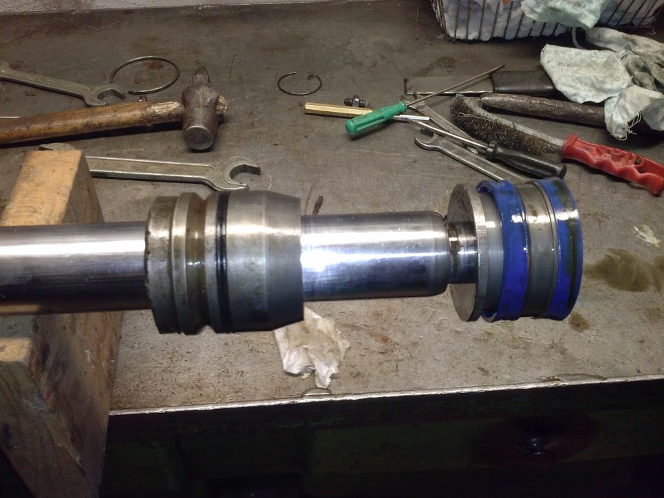

Seejärel võtsin põhja alt keeramise hüdrosilindri maha, lekkis ka meeletult. Siia kohta praegu jäigi töö pooleli...
Mõned illustreerivad pildid ka:
Kas ekskavaatori raam on ühe käise küljes kinni ühe või kahe kammitsaga? Koht oleks nagu kahele, raamis avadki olemas, aga mul on üks.
Keti pööramise silindri sisu, kahjuks pole poest otse sellisele silindrile remont komplekti saada, peab tihendid ühekaupa otsima..

(02-01-2017, 10:53 AM)saarrand Kirjutas:  Keti pööramise silindri sisu, kahjuks pole poest otse sellisele silindrile remont komplekti saada, peab tihendid ühekaupa otsima..
Viska siia siis ka infot nende tihendite kohta, et kust said lõpuks ja ehk ka mõõdud.
#80
(02-01-2017, 18:20 PM)viplala Kirjutas:
Mina olen saanud vanadele silindritele tihendeid baltflexist ja sealt sain ka infot  koha  kohta (nime ei mäleta) Peterburi tee ääres, kus tegeletakse rohekm vene mõõdus silindrite tihenditega, väga odavad need ei ole.
