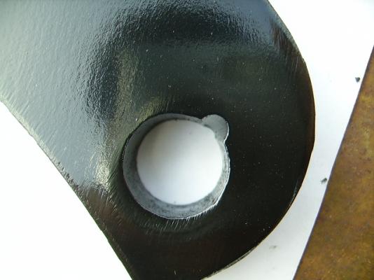

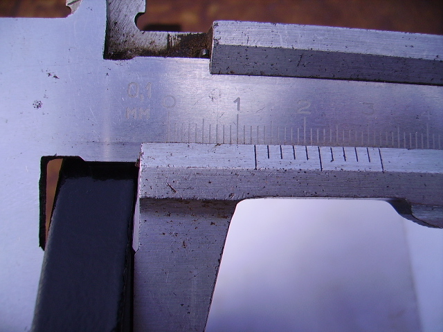

Töötanud ligi 5 aastat uut põllutehnikat müüvas ettevõttes remondimehena ja näinud, et koordinaat plasma, laseri peale tundub ikka tootmistehnoloogia suunduvat. Stantside valmistamine ajamahukas ja eeldab ikka suure seeria tootmist pikaajaliselt. Muidugi traktori mudelid ka uuenevad tihti ja jällegi detailid muutuvad.
Üks näide. Pildil on Saksa esi frontaallaaduri tootja detail. Täpsemalt tagaratta käise külge minev, mis ühendab vahelati abil laaduri põhikinnitusraami käisega. Neid detaili sees olevaid poldiavasid vaadates torkab silma üks eripära. Lisaks väikesele küljele lõikele on ka ava natuke koonuses.
Vot ei ole spetsialist, kas on plasma või laseri teema. Aga materjalil paksust ka on.
Ehk siis näide ilmselt kulude optimeerimisest. Üks pink teeb nii detaili enda kui ka avad. Puurpinki vaja enam ei olegi.
Samas kogemustele põhinedes töötab see lahendus sama hästi, kuigi see lõige nagu häirib. Kui ikka poldid õige jõuga kinni, kannatab traktoriga vabalt igapäevaselt sõnnikut kangutada.
Selles valguses ja omades 150A plasmalõikurit, peaks ehk puurpingi asemel vaatama kasutatud pisema koordinaatlaua. Aga on päris hinnalised teised.
Käsitsi olen plasmaga proovinud auke teha metallplaati. 5mm väga ok, aga 20mm ikka pritsib tagasi ja jama. Kuigi aparaadi manuaal läbistussügavuseks pakub 25mm ja puhtaks lõikeks 40mm.

(09-08-2018, 21:03 PM)meli666 Kirjutas:  Vot ei ole spetsialist, kas on plasma või laseri teema. Aga materjalil paksust ka on.
Pigem plasma teema. Ütlen seda just ava koonuse pärast. Keskmise tööstuslaseriga kannatab s355 puhul näiteks materjali paksusest nõks väiksemaid ja suuremaid avasi kenasti keerme alla lõigata. Oleneb ka materjali enda kvaliteedist muidugi aga näiteks 12mm paksusesse kannatab M12 alla 10,2mm ava küll lõigata ja hiljem keermestada. Pildil oleva detaili puhul tundub, et plasmapingi operaator on ka vist natuke üle jala lasknud, kuna igas avas on näha sisselõike koht. Läks teemast mööda veidi, vabandan  Smile
#77
Ma olen laserist tellinud augud üldjuhul täitsa ümmargustena. Sel juhul aga on tulemuseks väike rant sisselõike kohas, mis vajab hiljem puuriga üle käimist, et polt sisse mahuks. Kui juba joonisele lisada seesugune sügavam koht nagu tollel pildil näha, peaks järeltöötluse vajadusest pääsema küll. Seega ei pruugi olla operaatori viga, vaid juba tootmisprotsessi optimeerimine.
#78
(10-08-2018, 09:27 AM)olli Kirjutas:  Ma olen laserist tellinud augud üldjuhul täitsa ümmargustena. Sel juhul aga on tulemuseks väike rant sisselõike kohas, mis vajab hiljem puuriga üle käimist, et polt sisse mahuks. Kui juba joonisele lisada seesugune sügavam koht nagu tollel pildil näha, peaks järeltöötluse vajadusest pääsema küll. Seega ei pruugi olla operaatori viga, vaid juba tootmisprotsessi optimeerimine.
Teie jutus võib tõetera sees olla. Laseri puhul pole väga täheldanud sellist muret, küll aga plasmalõikuses. Igapäev õpib midagi  Cool

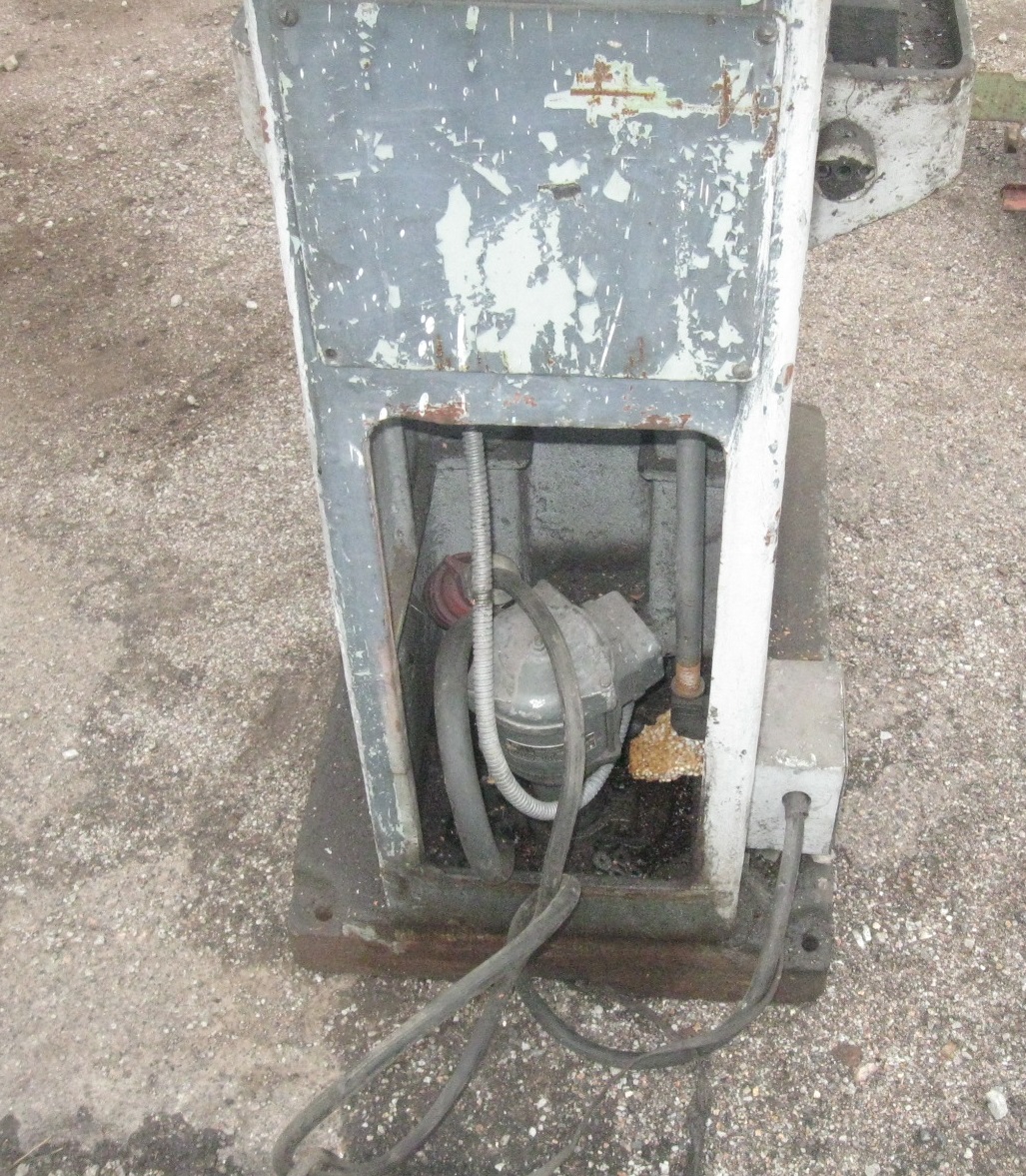

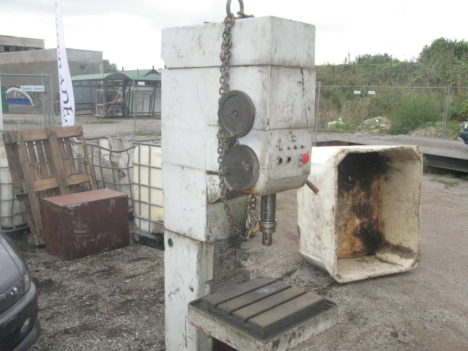

(08-08-2018, 19:54 PM)meli666 Kirjutas:  Kuna süües kasvab isu
Tunnistan ausalt, ma väga ei viitsinud süveneda, et kui suur see isu võiks olla.
Aga mul oli see lause meeles, seega tegin suure liigse puurpingi kõrvale sattudes mõned pildid.
Mõõdulint ei olnud käepärast aga kõrgust on poisil üle kahe meetri natuke.
Morset ei tea aga kõik, mida minutilise ekspertiisi käigus kruttisin-pöörasin-loksutasin, see tundus täiesti OK olema.
Omanik oma piiramatus ahnuses arvas, et 550 eurorubla oleks suht hea valuraha Smile
PS kaudu esialgu palun
EDIT: realiseeritud

(02-09-2018, 16:37 PM)Marko Kirjutas:  Morset ei tea aga kõik, mida minutilise ekspertiisi käigus kruttisin-pöörasin-loksutasin, see tundus täiesti OK olema.
See on hea pakkumine. Pink kaalub umbes 800+- kg, seega 2x metalli hind umbes. Pingi mark on äkki  2n125 või 2g125 (vene tähed) Morse3.
