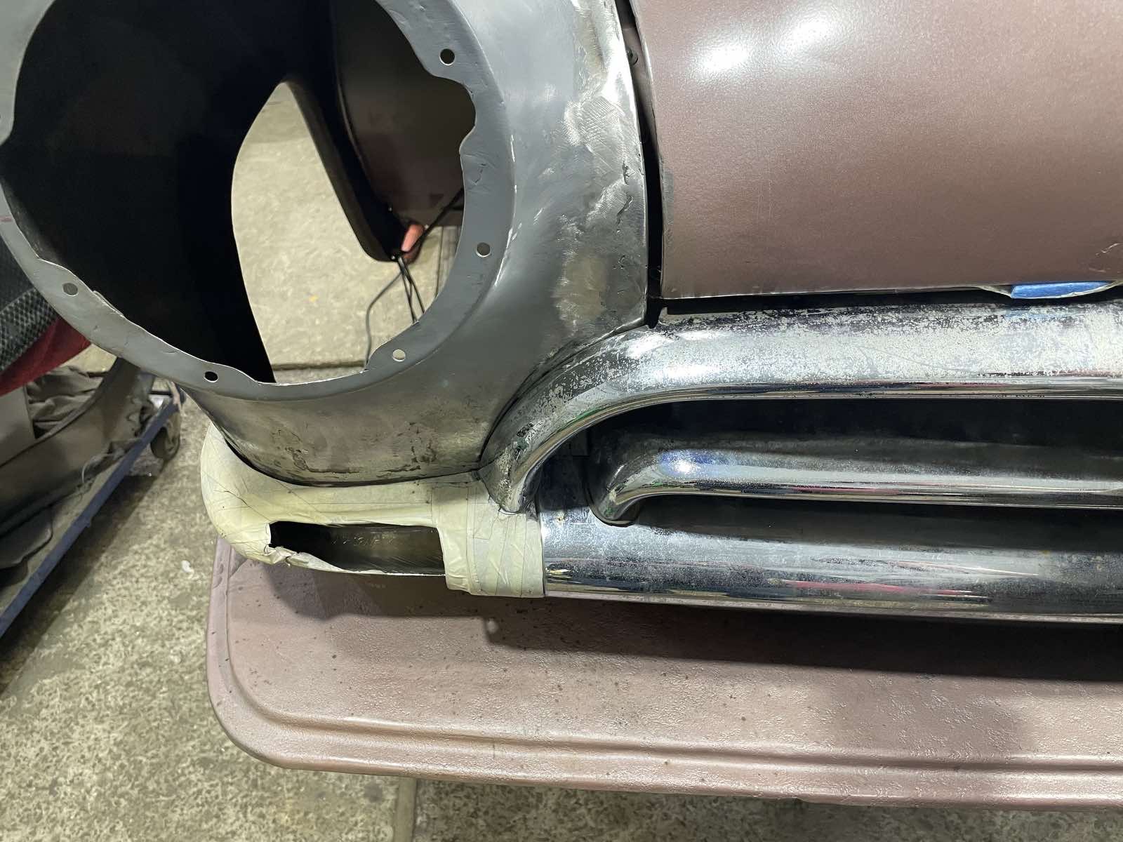

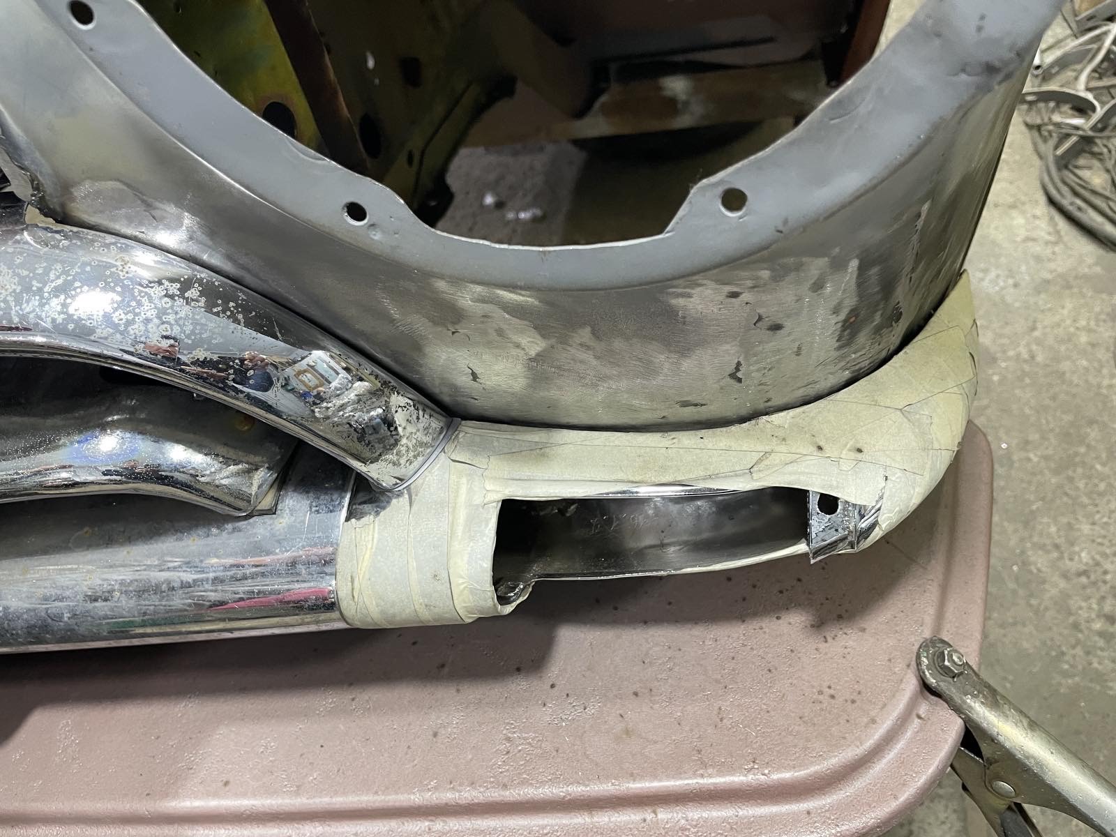

Käib kroomdetailide sobitamine. Olemasolevad muidu OK aga kaitseraudade keskmised osad rikutud. Eks tuleb vaadata kas odavam uued osta või vanad taastada. Pärast seda lähevad detailid kroomimisse. Pärast Uut aastat algavad maalritööd.
