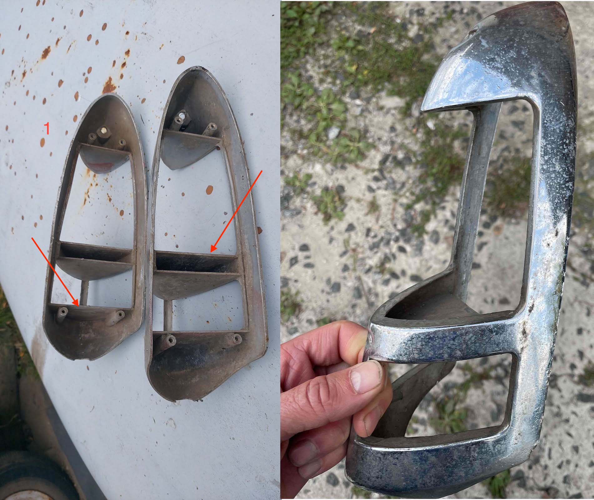

  • Kõige problemaatilised on tagatuled. Need on palju suuremad.

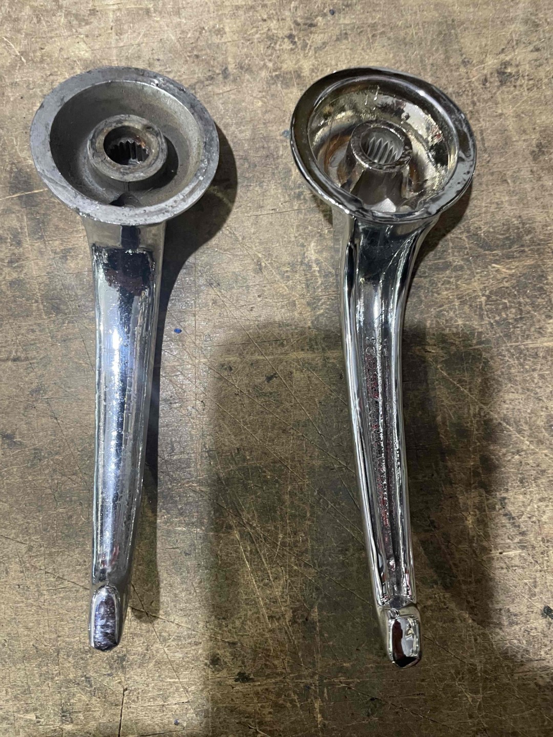

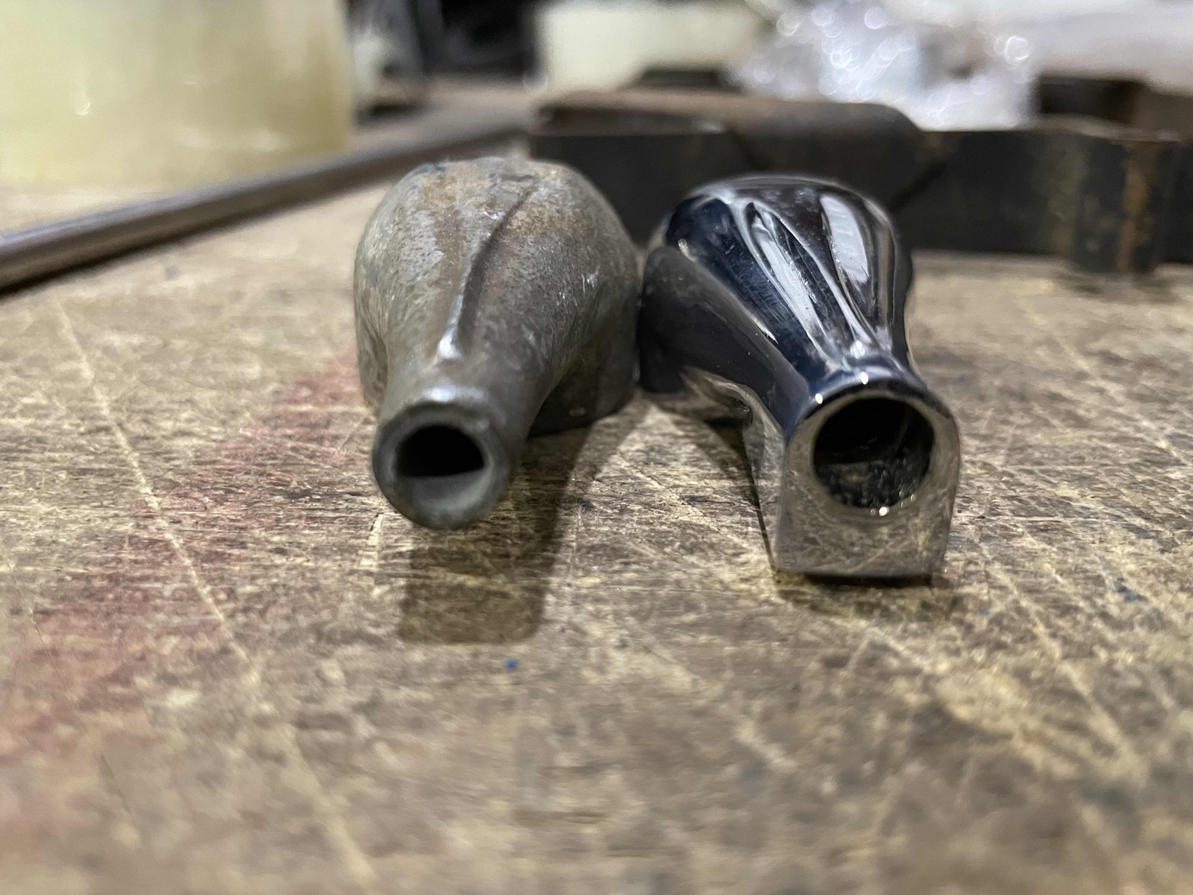

  • Ukse käepidemed on teistsugused.

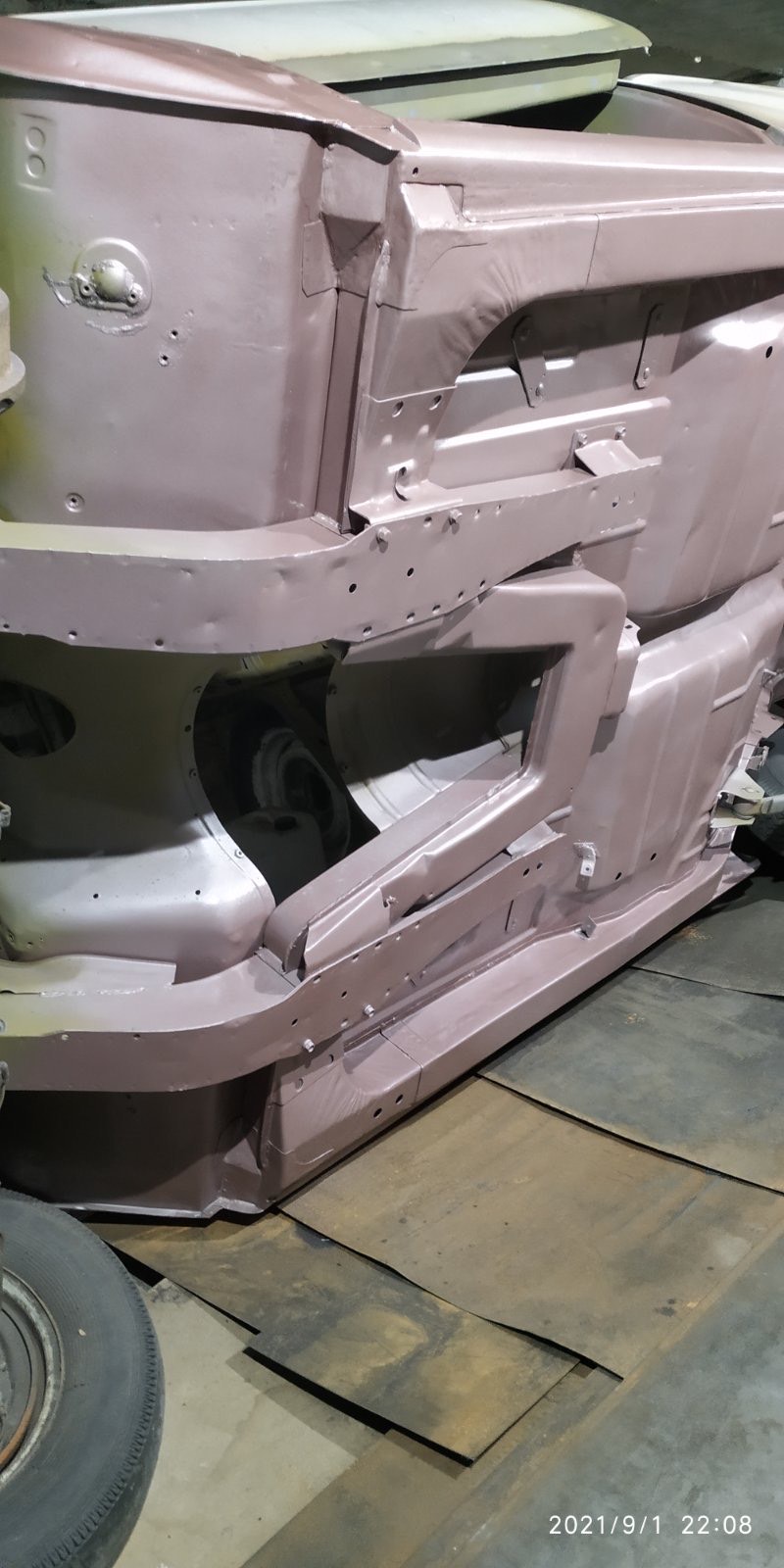

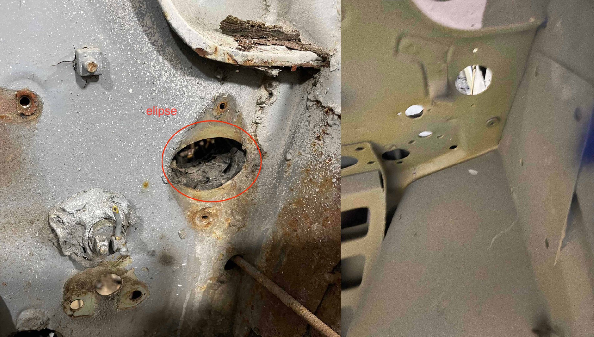

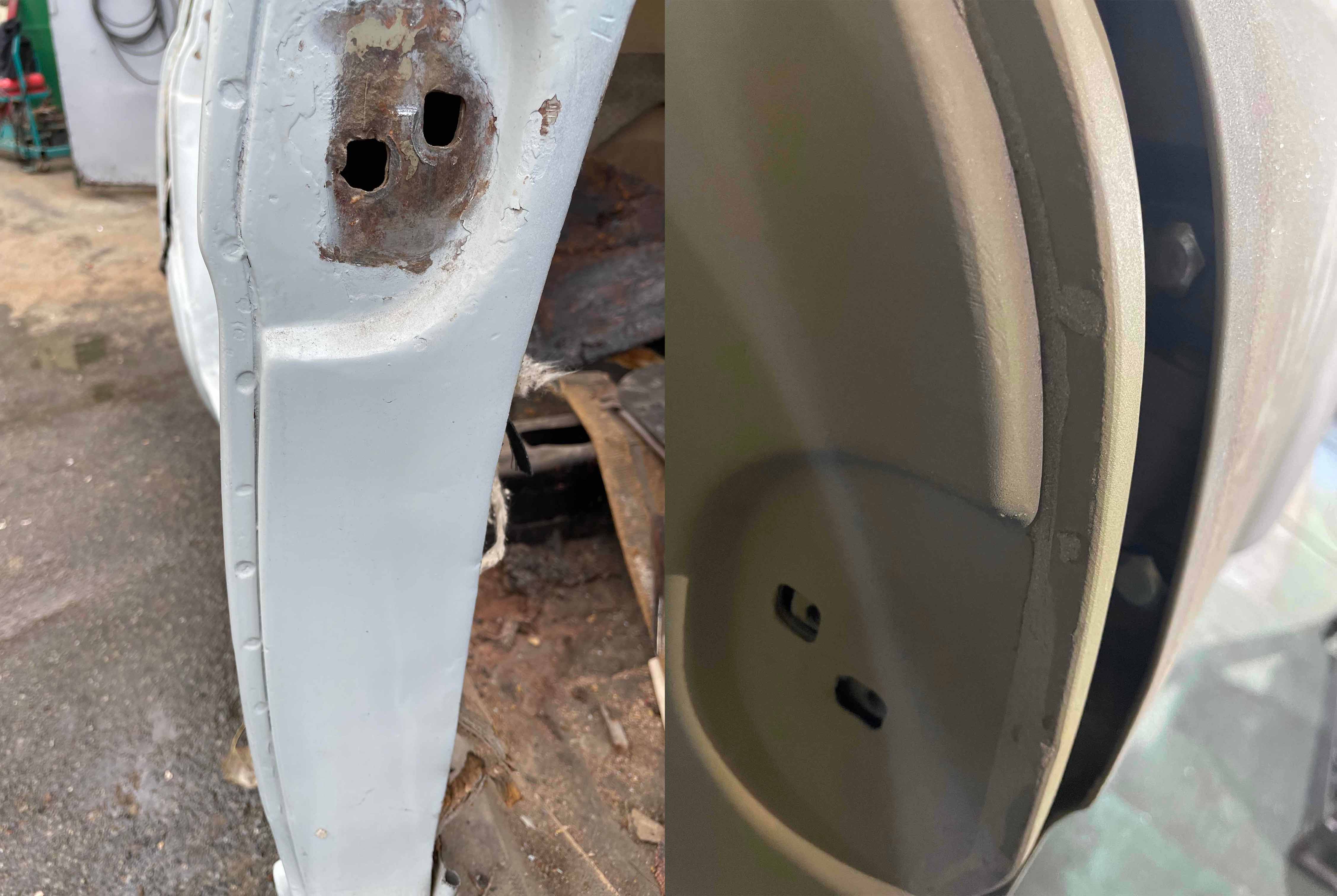

Tulemüür on ka suuresti erinev. Tehase tabel asub teises kohas ja juhtmestiku ava ka teise kujuga. Mõningad muud avaused paiknevad ka mujal ja on üldjuhul suuremad.
Uste lukustuse kinnitused ka teistsugused.

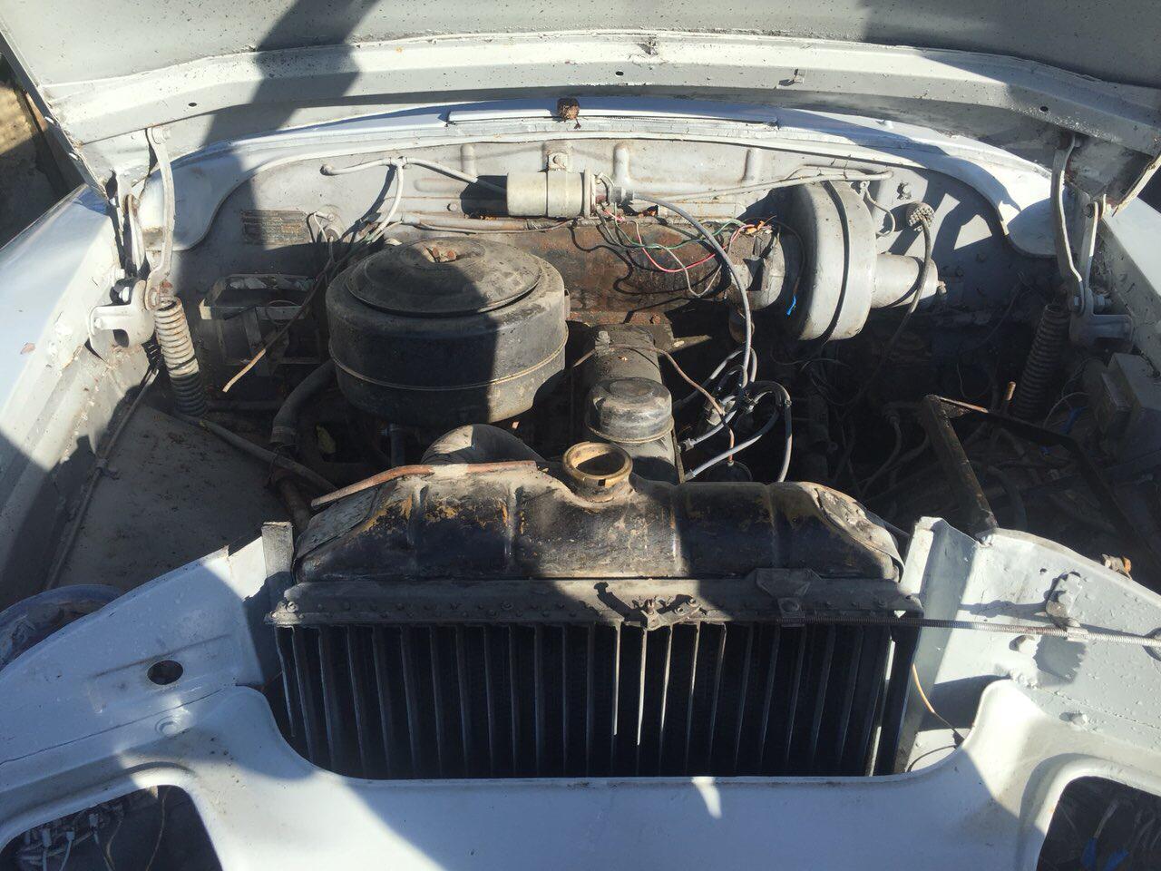

Karburaatoriks väidetakse K-22ж.
[Pilt: DSC_7611%25202%2520%25282%2529.jpg]
(11-10-2021, 23:42 PM)Raivo Kirjutas:  За рулем" 1957 №3
Raivo, sul on absoluutselt õigus. Karburaatoriks ikka K-22)/(. Selle ma 3 aastat tagasi Venest ostsingi. Kust see K-126)/( pilt mulle on tulnud on mälust pühitud.

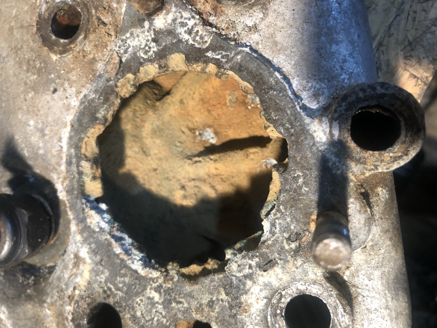

Kuna mootori sain autost eraldi, siis selle remondiga sai alustatud juba paar aastat tagasi. Ploki kaan oli omadega läbi ja see läks vahetusse. Väntvõllil olid esimese rem. saaled, läksid teised. Kolvid I rem komplekt. Klapid uued. Nukkvõll jäi originaal. Ühesõnaga kõik mis oli hea jäi vana, mis ligadi-logadi sai vahetatud.

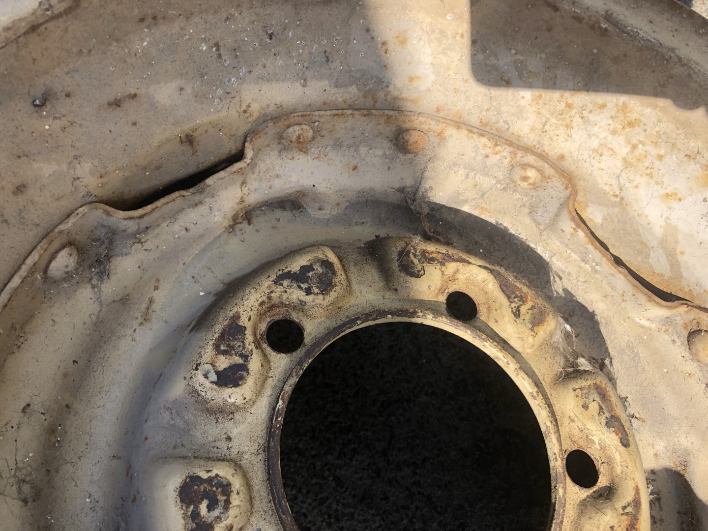

Juhin ka tähelepanu velgedele, mis sellel autol kokku needitud.
Selliseid Volga omi polnud enne näinudki.

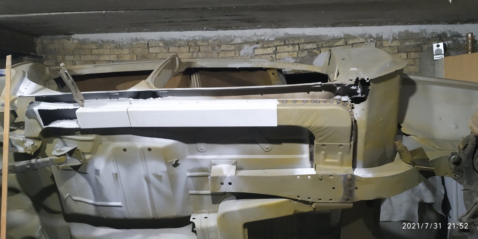

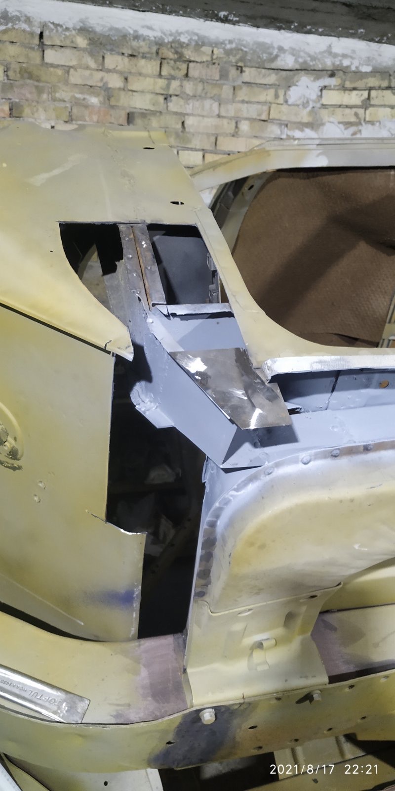

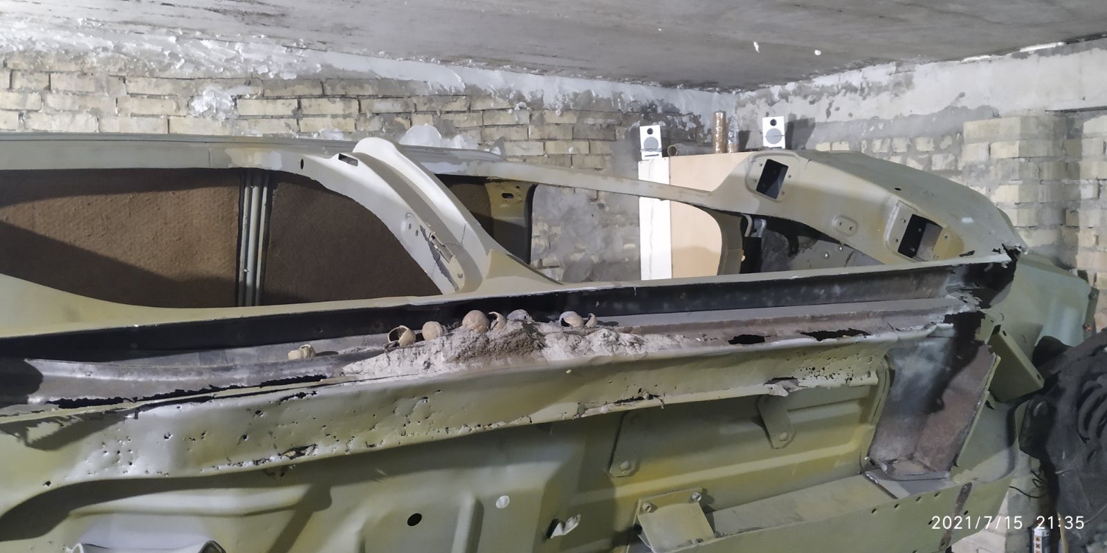

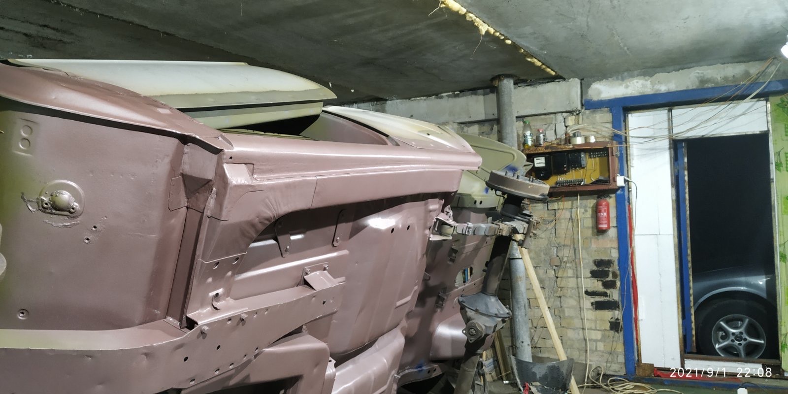

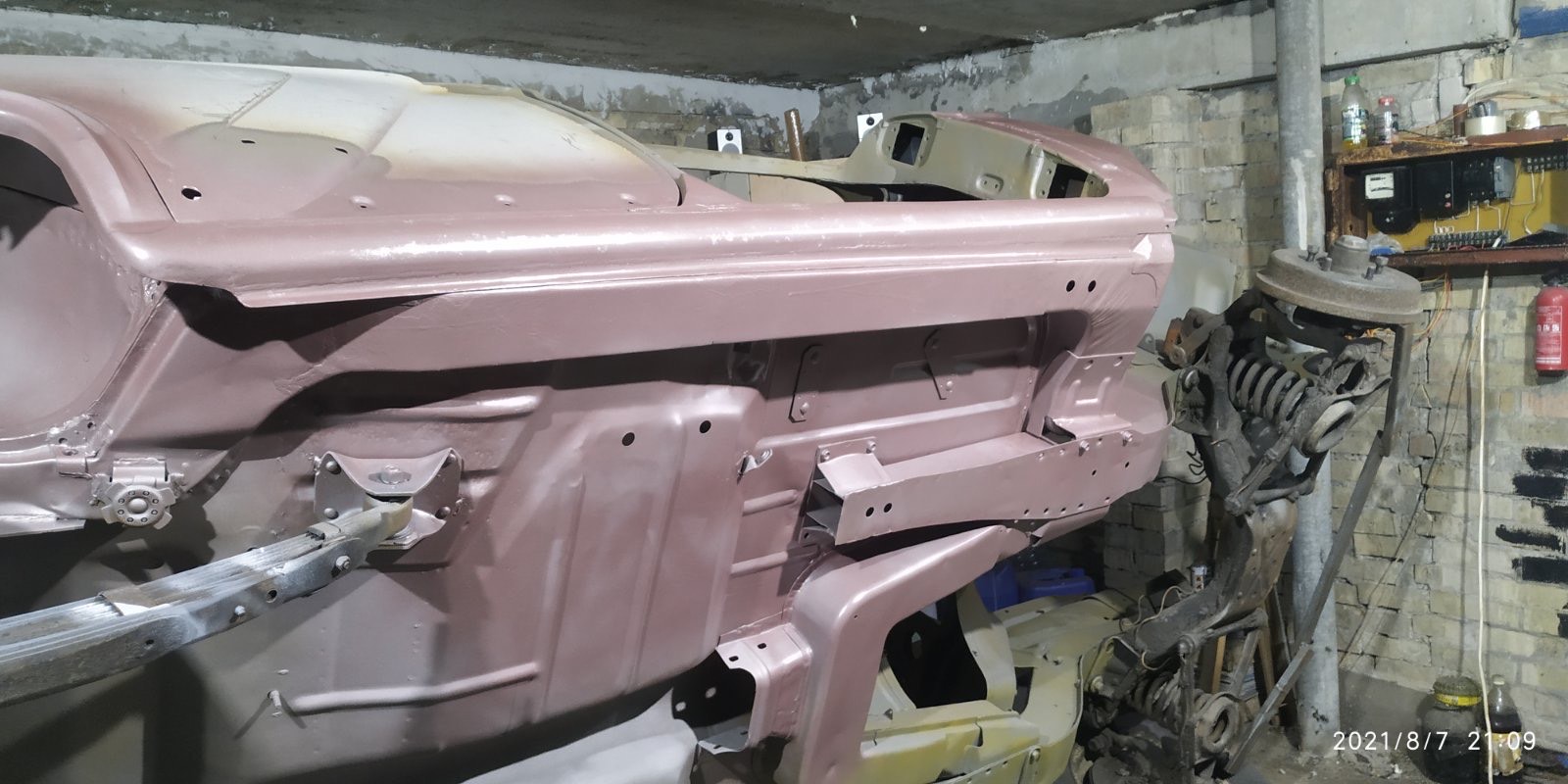

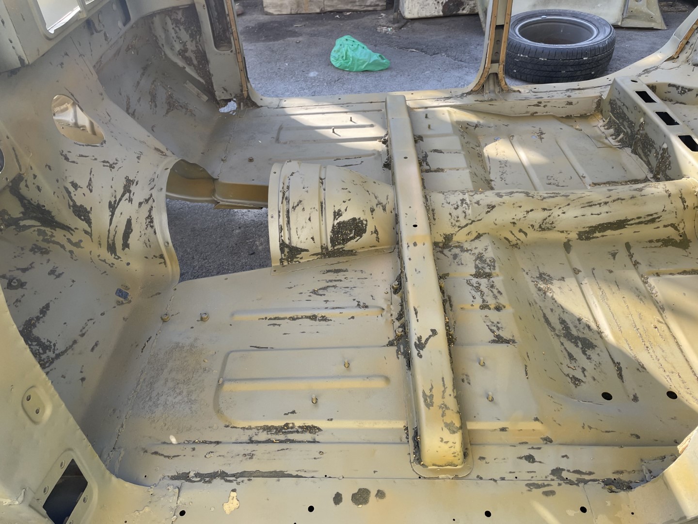

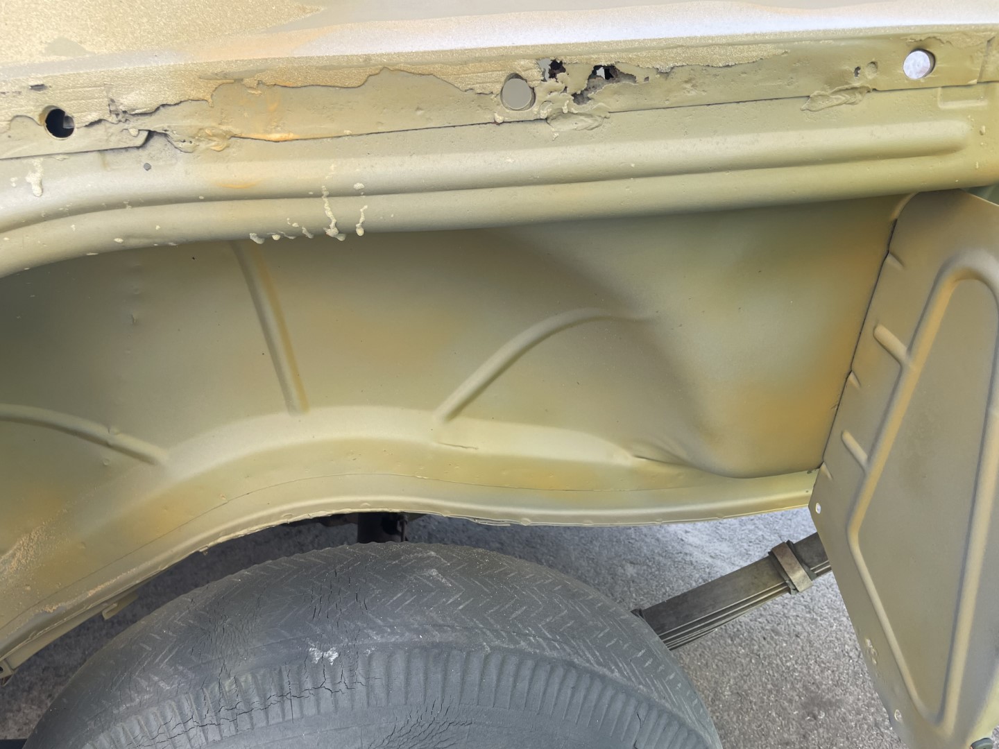

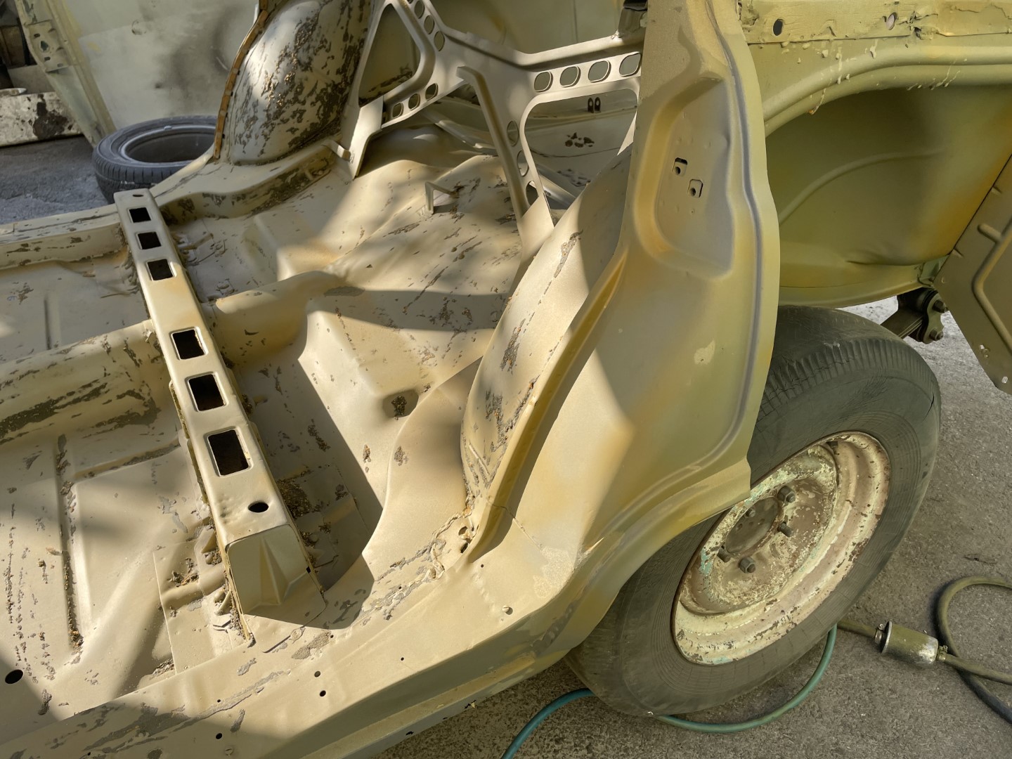

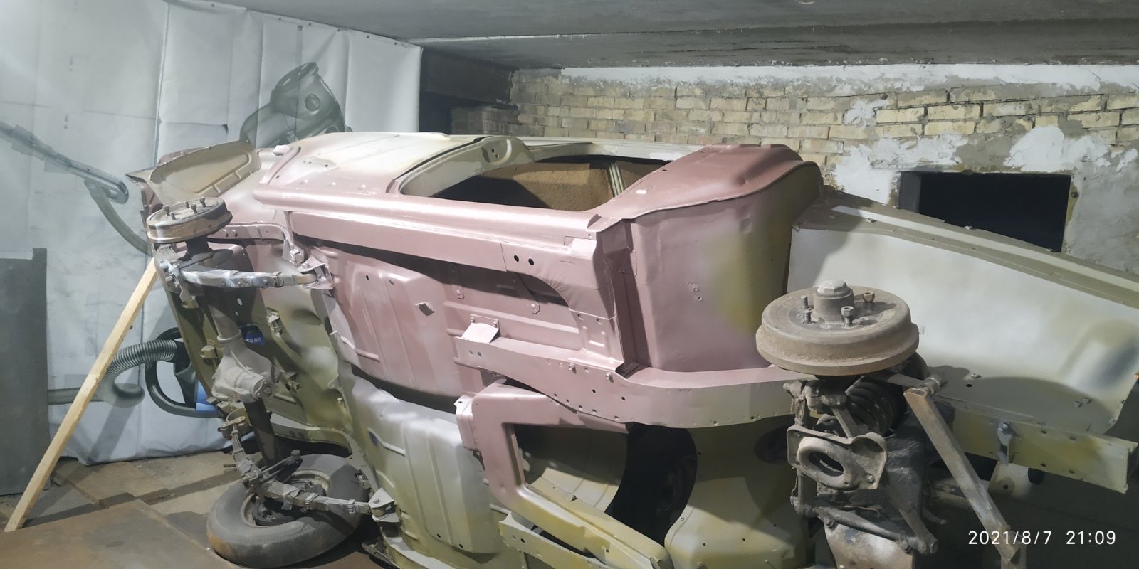

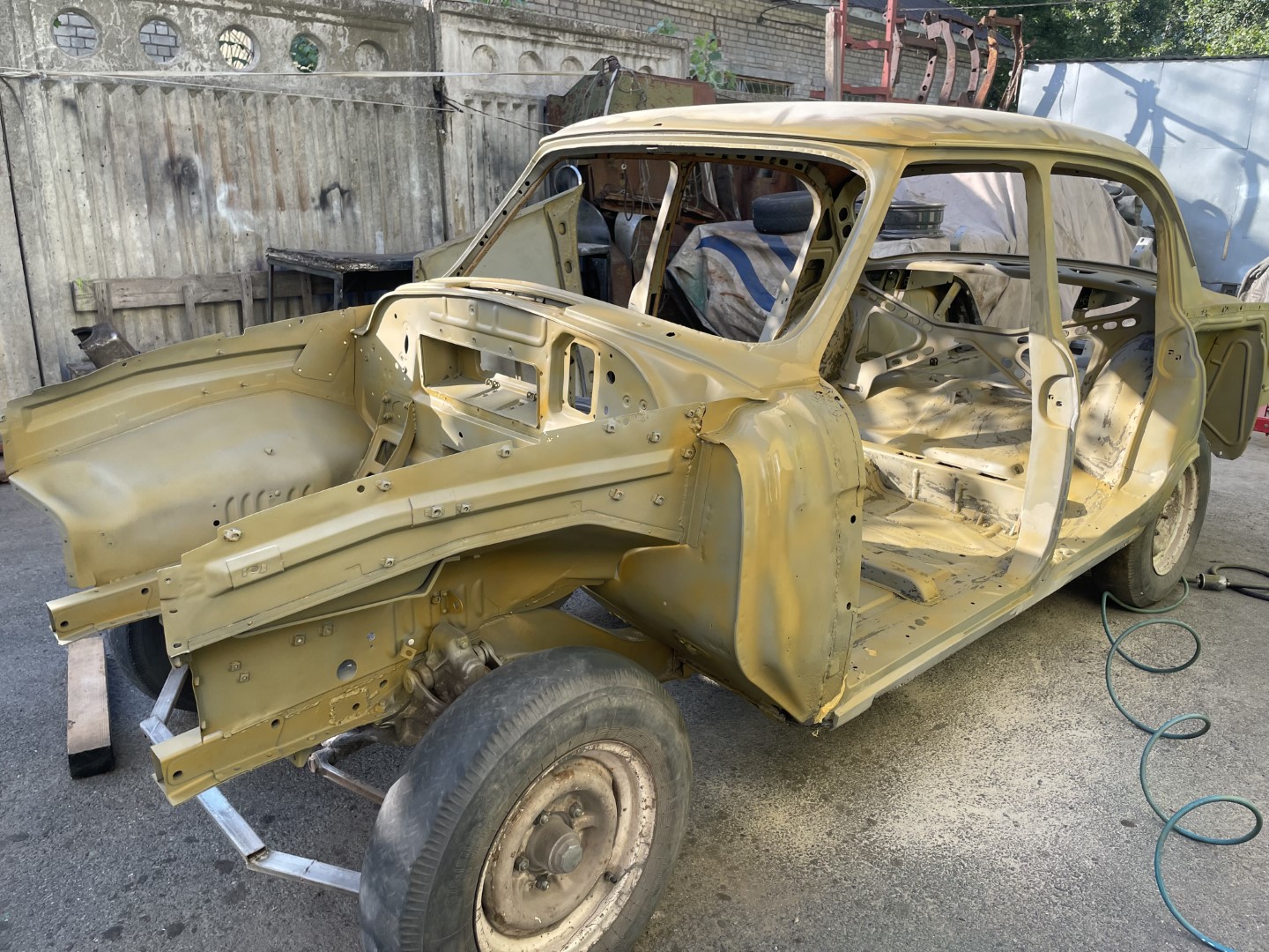

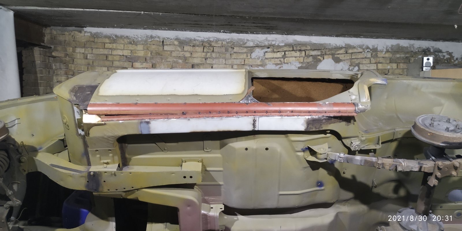

 Oma auto kere seisukorda uurides sai ruttu selgeks, et ilma doonorita pole siin midagi peale hakata. Eelmisel aastal leidsin Ukrainast korraliku I seeria kere ja siis võis hakata mõtlema selle auto restaureerimisele. Doonor sai liivapritsitud ja antud tegemisse. Tööd teevad 2 venda, kellel on pisike töökoda. Pole enne nende teenuseid kasutanud aga hoian silma peal ja mu tuttav Kiievis käib ka vahel vaatamas. Pildid siis doonorist ja kere töödest, mis hõlmavad seda osa, mis eelseeria ja I seeria autol ühist.
Järgmisel päeval pärast Tartu Motomessi sai päevakangelasel vale mootor maha tõstetud, õige asemele ja treilerile, et järgmisel hommikul vara Ukraina poole kärutama hakata. Nüüd ootab ees suurem töö. Originaal tuleb lammutada, st toorikuks võtta, siis liivapritsi ja välja lõigata kõik erisused (tulemüür, esimesed porikoopad, ukse postid koos orig. kere numbriga, tagumise akna ümbrus ja võibolla veel midagi) ning siirata doonorile. Saab suur töö olema aga õnneks Ukraina, meil poleks sellist tööd võimalik ette võtta. No muidugi raha eest saab kõike aga selle hind läheks üle mõistuse suureks ja lõpuks kulud ületaksid reaalset auto väärtust vähemalt poole võrra.

 Kahjuks plokikaane kõige suurem probleem oli küünalde keermetes. Vähemalt 2 neist oleks tulnud ma ei tea kuidas taastada. Ka oli kaan tõenäoliselt kuuma saanud ja mm jagu kõver.
