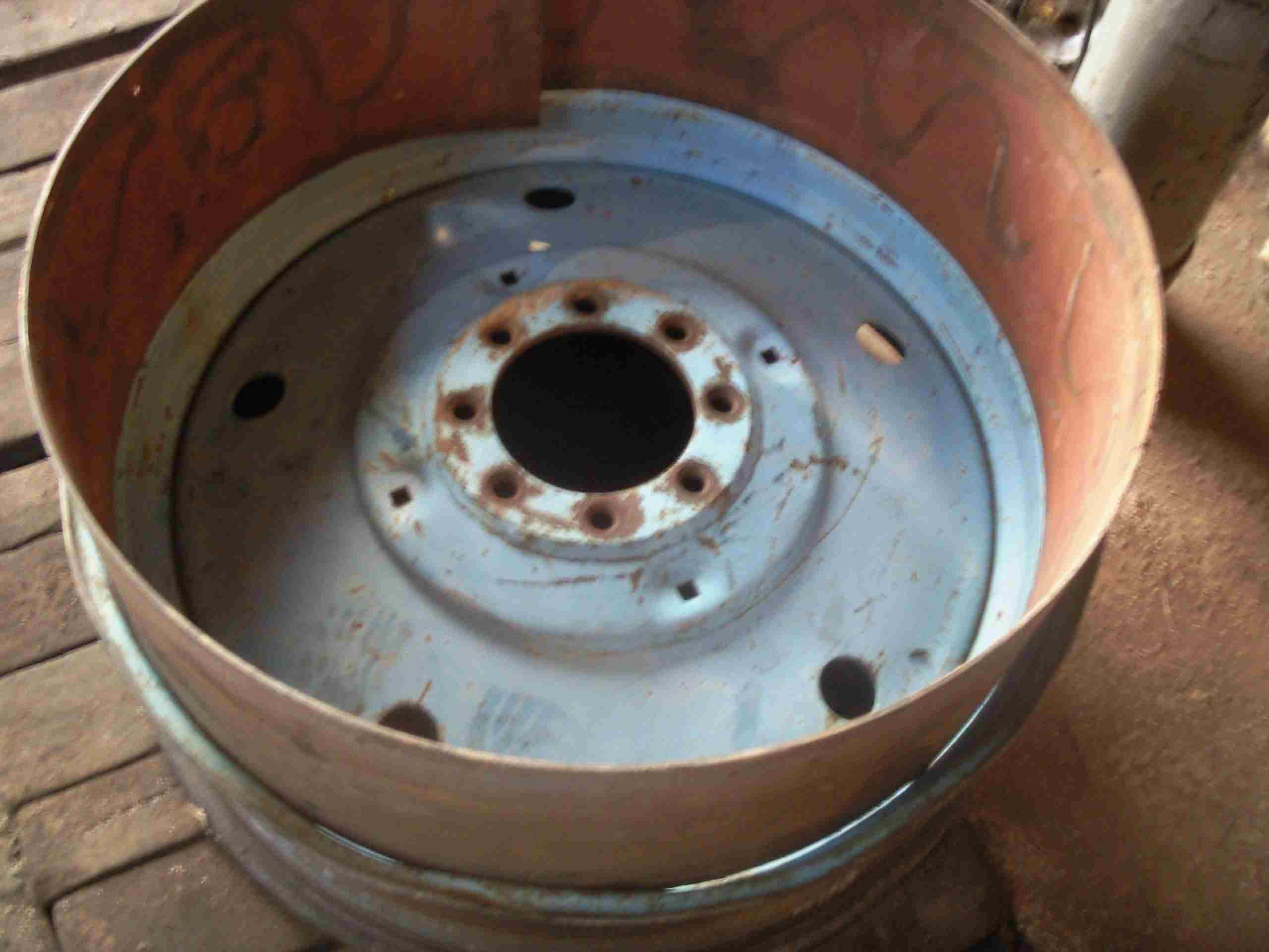

Täna sai korraks Respost läbi hüpatud nagu ksf Olle soovitas, lasti kiirelt vaherõngad läbi. Natuke keevitamist ja lõikamist veel ning siis saab tagumised topeltrattad alla visata... Wink

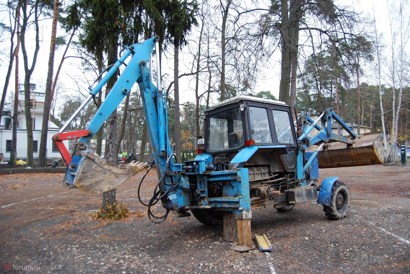

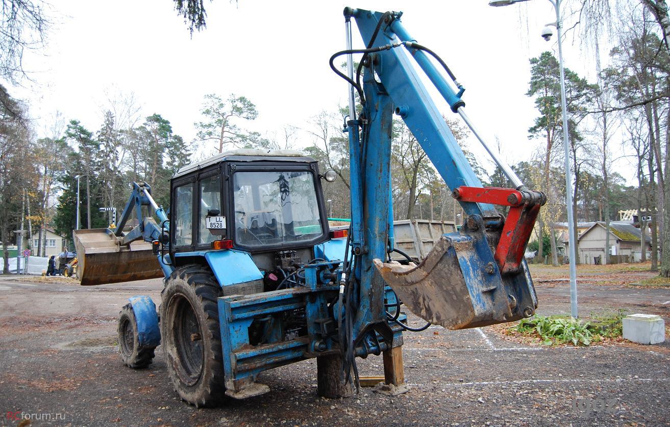

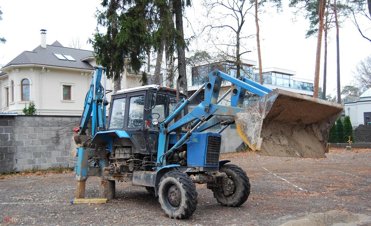

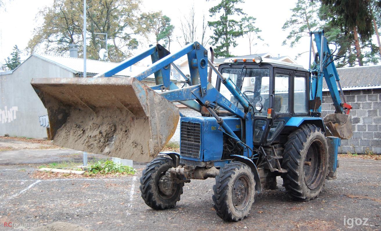

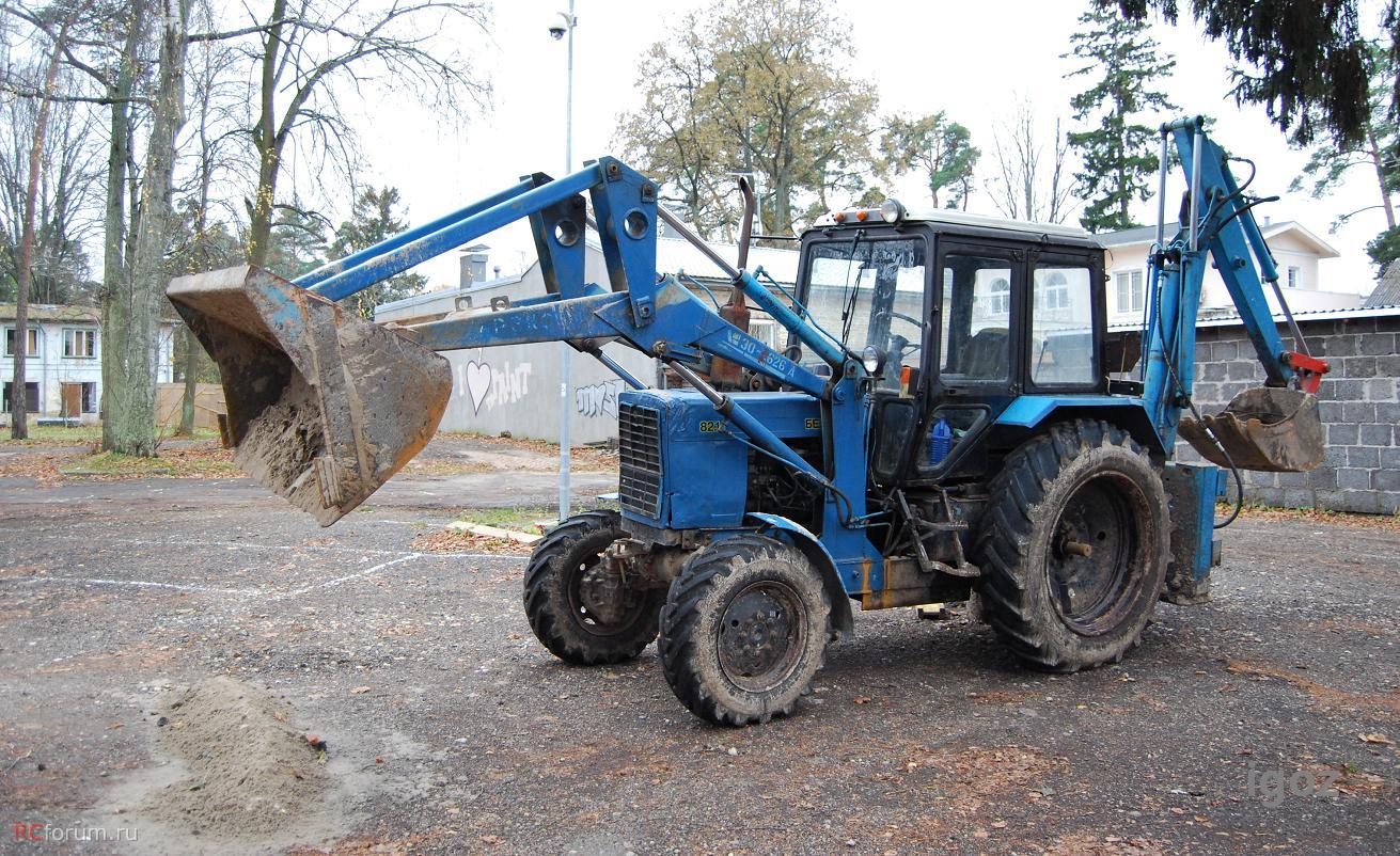

Mõni postitus tagasi oli siin juttu teemal: frontaallaadur ja kopp korraga.Venelastel miskit sellist ammu välja mõeldud ЭО-2626А.
See küll russi peal aga ehk pakub huvi.Pildid foorumist:

Krossifänni pildil olevat apastraati sai Poolas korduvalt näha. Mõtlesin et Jacekute omalooming, aga võta näpust.
