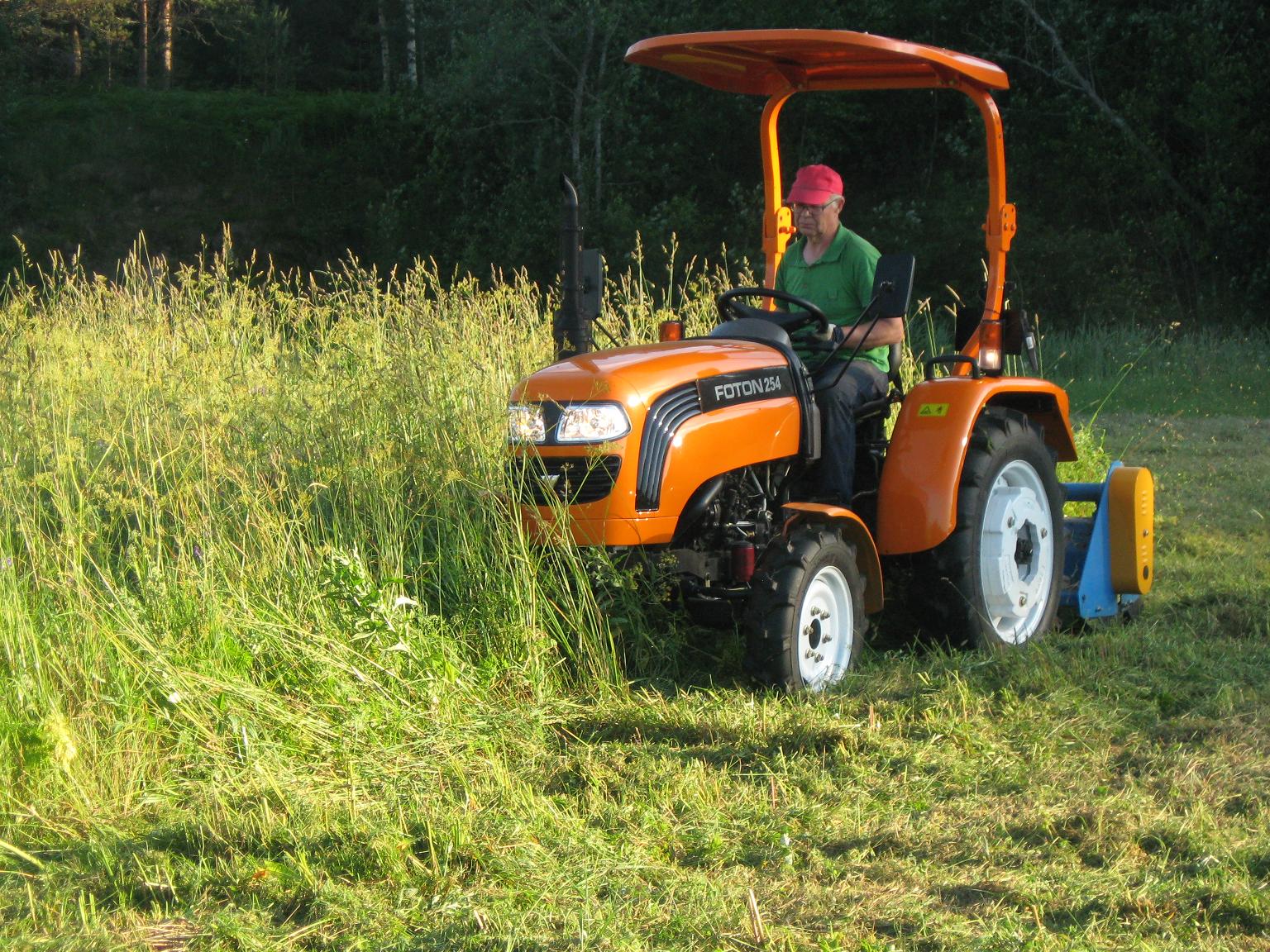

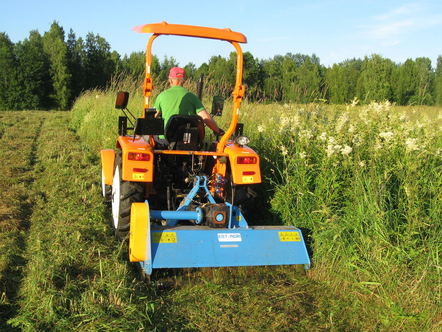

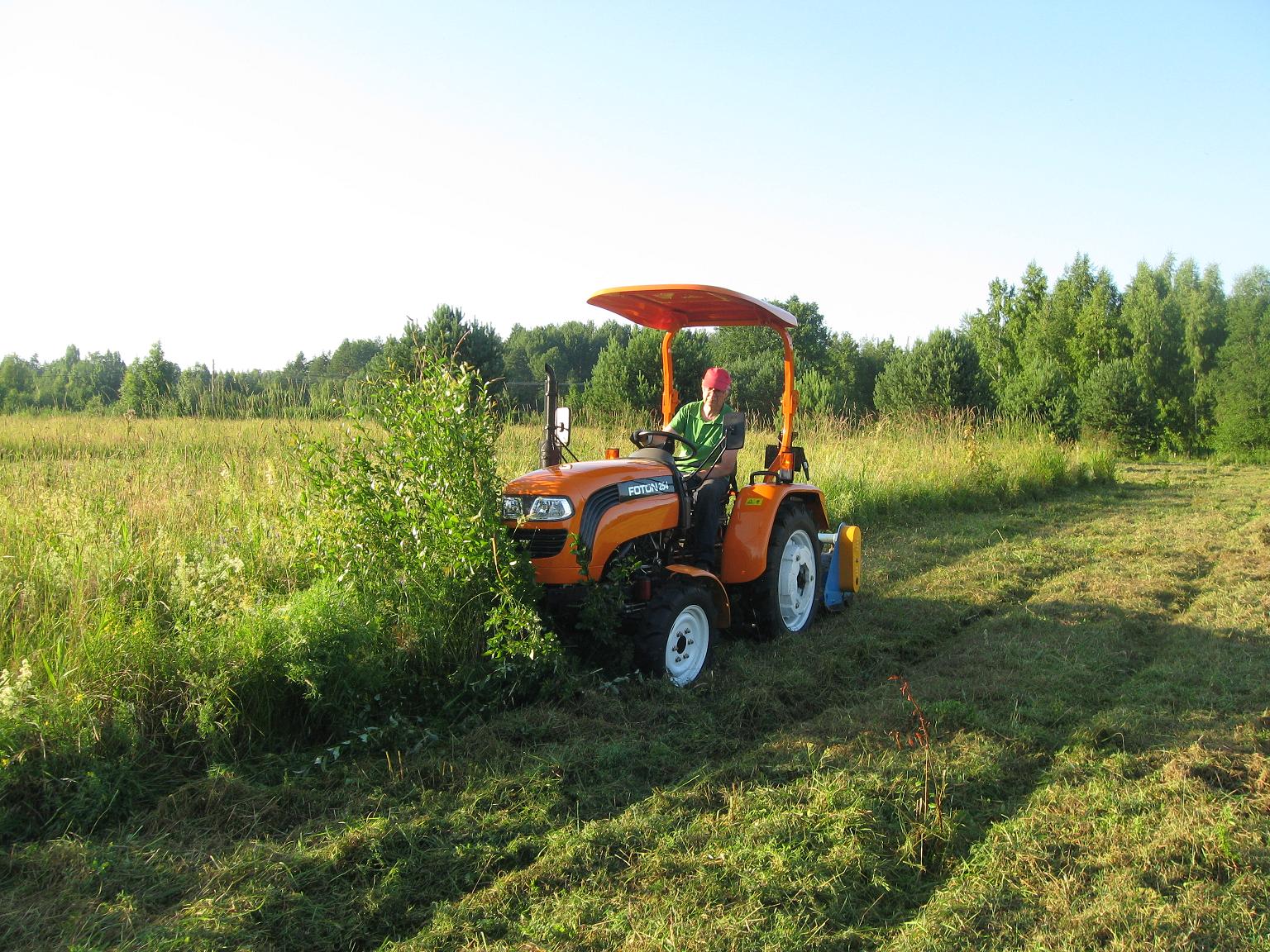

(30-07-2017, 21:26 PM)jürimees Kirjutas: Ei taha siin kiita ega laita ei üht ega teist, aga Fotoni omanikul (ise omanik ei ole) väike ehmatus kohe alul üle elatud.
Seesama isend saabus sihtkohta üleeelmisel reedel ja pidi olema nn töövalmiduses. Kuna eelmise vana masina Jvv sidur oli mõni aeg varem sama niidukiga otsad andnud ja töö nõudis kiiret härjal sarvedest haaramist, läks agregaat kohe külge ja tööle. Mitte küll pildil näha olevasse keskmist kasvu mehe vöökohani ulatuvasse ja mõnes kohas ka veidi kõrgemasse rohtu. Vaid selline murutraktori jaoks veidi ülekasvanud.
Mõni aeg tööd ja veetemperatuur saja lähedal. Radika korgi äravõtmise järel selgus, et ülemine vann kuival. Paar liitrit tossooli juurde ja uuesti tööle. Mõne aja pärast kordus kõik uuesti ja kontrollimisel jällegi ülemine vann kuival. Radika ülemine vann samas jahe. Karteri õli puhas. Kõne müügimeestele ja arvati, et ehk oli õhk sees. Uuesti normaaltasemeni jahutusvedelik sisse ja tööle. Taas kordus kõik. Päev oli juba jõudnud päikese loojangu faasi ja sellega sellele päevale punkt pandud.
Järgmine päev tuli siis müüja esindaja ise kohale (vaatamata sellele, et oli laupäev). Kuna radika ülemine vann jäi jahedaks, langes kahtlus termostaadile. Viimase lahtivõtmisel midagi ei tuvastatud ja süsteemi uuesti kokku pannes kõlas müüja esindaja rõõmuhüüe, et ma leidsin midagi... Selgus et traktori kokkupanekul oli jäetud radika ülemise vanni ühendustorule kork ette... Selleks korraks mure murtud ja masin toimetab vähemalt esialgu probleemideta.
Mõned eelmine nädal tehtud pildid sel hetkel veidi üle kümne töötunniga masinast.

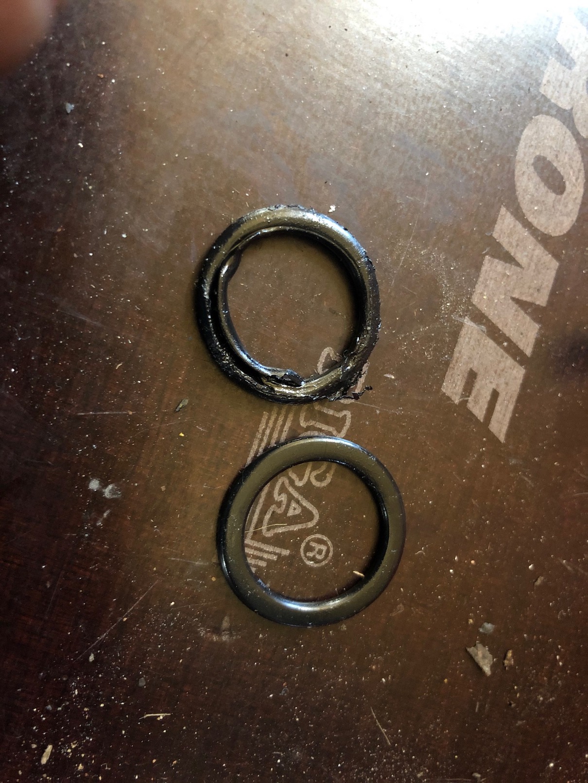

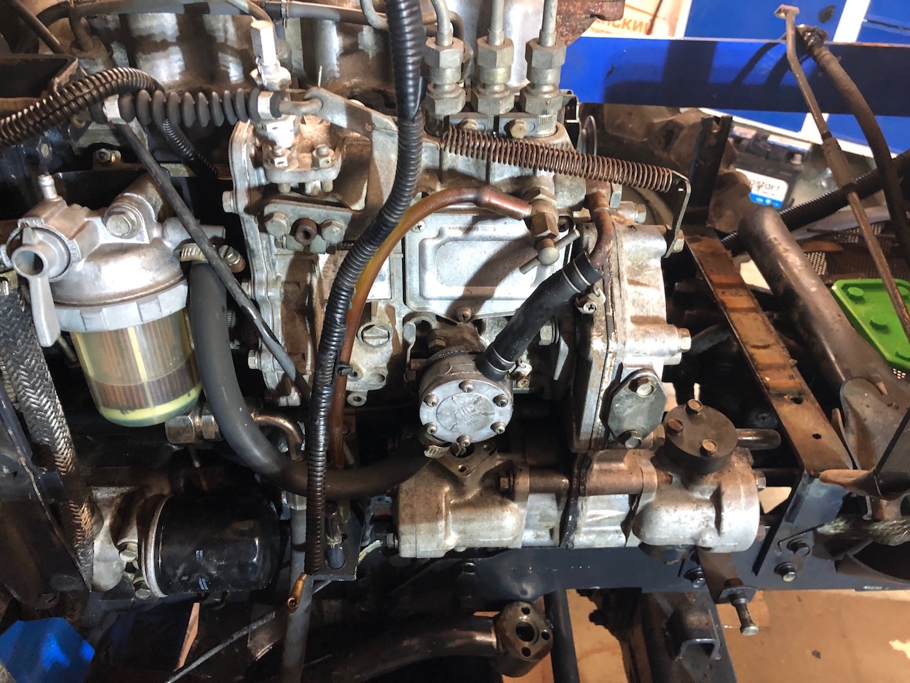

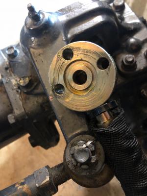

Või äkki Transkapital aitab?(03-11-2019, 20:33 PM)v6sa Kirjutas: Kui mootorisse lisanduv mant on diisli lõhnaga, siis kuseb kas pihusti rämedalt või lekib KSP lahinal.
Kui ei lõhna õli järgi ja umbes sama kogus hüdroõli kaob ära, siis lekib pump läbi jaotuskarbi.
Mõlemal juhul on tervislik asi korda teha enne külmasid.
Eesti keeles asju ajades ei õnnestu sellele varuosi letist saada vist mitte kuskiltVõi äkki Transkapital aitab?
Kuskohast pumbalt säärane vägivalda kohanud tihend välja kargas?
