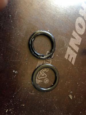

Samas kaob hüdraõli aga sellele vist jõudsin jälile. PTO võll on simmerlingi kohalt roostes ja sealt niriseb ja pumba peal olev rõngastihend laseb ka läbi. Pump saab oma hoo mootori ees otsas olevalt hammasratastel ja võtsin pumba maha igaksjuhuks, et vaatata pumba otsatihendit aga see tundub korras olevat.
Veesärgist tosool õlisse ei sattu aga võtsin ka vee särgi torud lahti ja radika maha et pesen radika äädikaga puhtaks kuna suvel tahtis vähe kuumaks minna ja mõned toru otsad alumiiniumist olid sellist koralli moodi moodustist täis kasvamas ja üks peenike voolik mis karterist jookseb radika alla seal ainult tilkus kuigi mootori plokk oli veel tosooli täis ja peale traadiga urgitsemist hakkas ka sealt tosooli jooksma.
Mootori tüüp on ilmselt E3AG1 aga selle all on teine tähis mis ei ütle midagi 1-429L
Millest juhtub selline asi rõngastihendiga ?
Vahetasin umbes aasta tagasi (100 töötundi) ostetud Hydroscandist.
Veel küsimus kust leida tihendeid E3AG1 mootorile ja traktori mark on
Iseki LandLeader TA210F 1,4 diisel 21hj
Ise ingliskeelt ei valda ja tänu sellele raskendatud otsimine.
Tänan kõiki kellel head nõu anda.

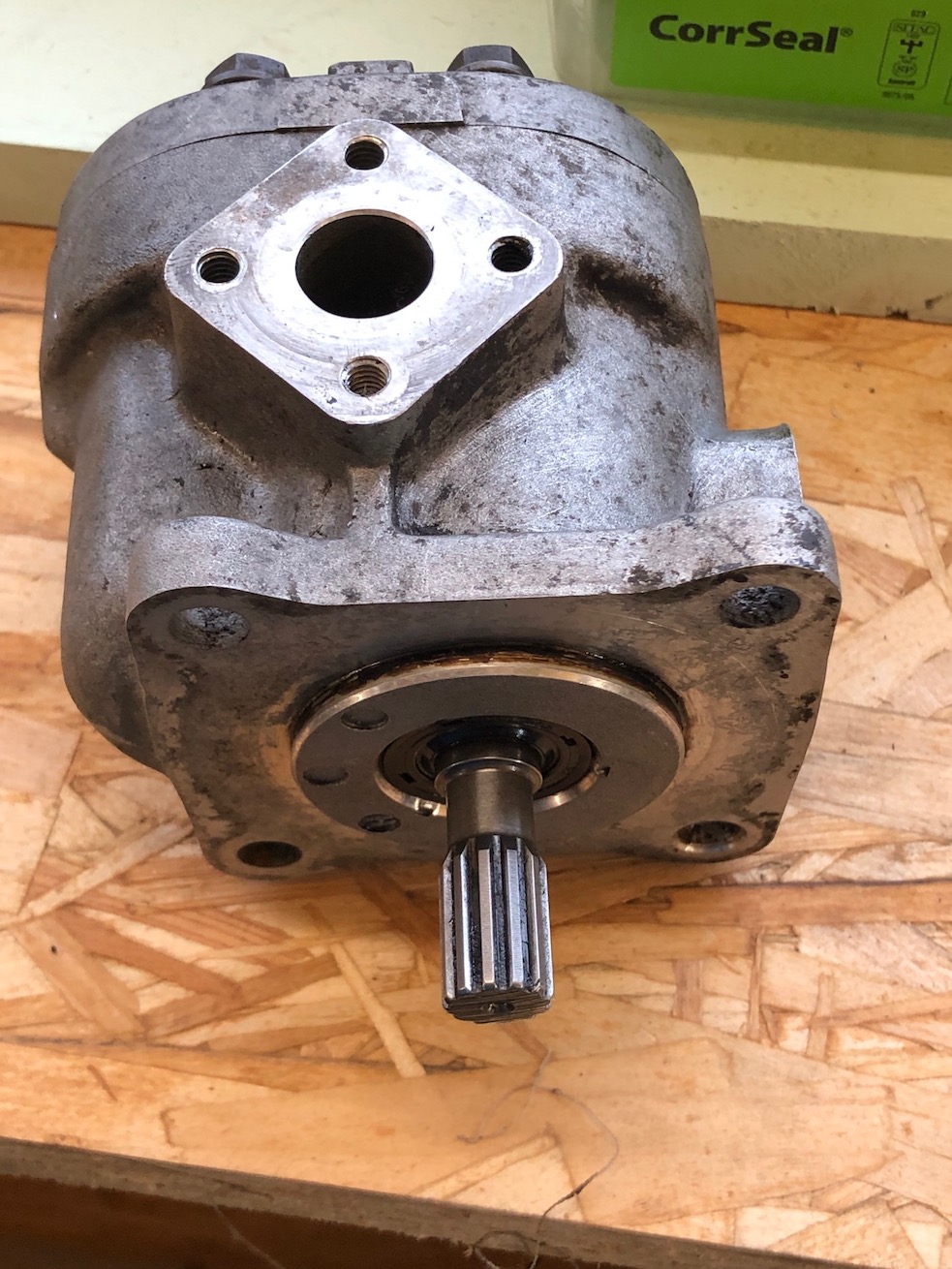

Kui mootorisse lisanduv mant on diisli lõhnaga, siis kuseb kas pihusti rämedalt või lekib KSP lahinal.
Kui ei lõhna õli järgi ja umbes sama kogus hüdroõli kaob ära, siis lekib pump läbi jaotuskarbi.
Mõlemal juhul on tervislik asi korda teha enne külmasid.
Eesti keeles asju ajades ei õnnestu sellele varuosi letist saada vist mitte kuskiltSad Või äkki Transkapital aitab?
Kuskohast pumbalt säärane vägivalda kohanud tihend välja kargas?
Diisli lõhna minu nina ei tundnud. Kas võib äkki olla viga KSP otsa tihend mis läheb ette hammas ülekandesse ?
Hüroõli kaob jah aga mis asi on jaotuskarp ?
Sellel isendil on tagasilla ja hüdroõli üks ja sama ning tagasillast tuleb selle sama hüdropumbale toru altpoolt sisse ja pumbapeal väljavõtte peal oli see tihend millest pildi ennem lisasin, panen ka teisepoole pildi mis käib pumba peale ning sealt läheb juba voolik jagajasse.
Pumpa käitab sama hammasrataste grupp mis kõrgsurve pumpagi mootori ees.
Ma pole kunagi kõrgsurve pumpa maha võtnud, mida peaksin silmas pidama?
Mootori saan märkidesse kas ka pumbal on kusagil märgid ?
Selle väljund otsa ja pumba vahel on rõngastihend
Jaotuskarbiks nimetatakse mootori jaotushammasrataste karterit mootori eesotsas. Seda, kust saavad kõik võllid ajami.
Kui diisli lõhna õlis ei ole (säärase juurdekasvu puhul peaks olema selge diislilebra tunda), siis on tõenäoliselt hüdroõli mootoris. Kui pumba võllitihend ei pea (sest võll on liiga kulunud), siis nii võib juhtuda küll. Aga ei pea juhtuma. Eriti siis, kui juurde tuleb rohkem, kui ära kaob.
Paraku märkide kohta ei oska veel midagi kosta.
O-rõngas on viga saanud, kuna flants ei liibu tihedalt. Aga kuniks see ei leki, pole ka häda - lihtsalt tuleb avamisel uus panna.
