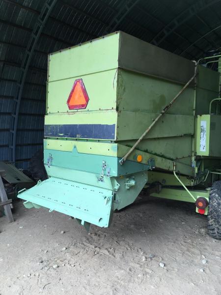

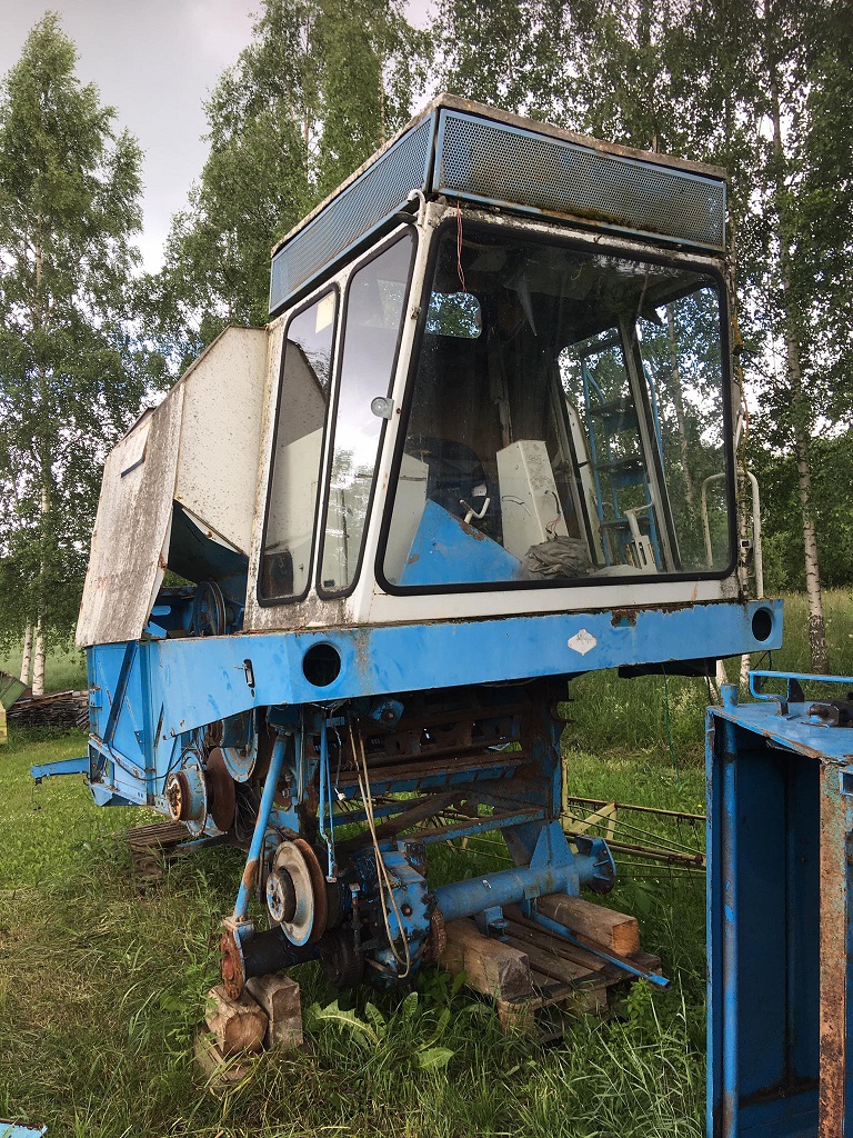

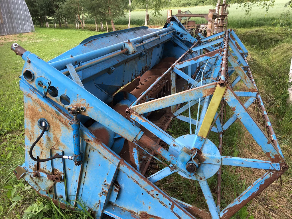

Nii. Lõpuks arvuti taga. Lisan mõned pildid suurest tööde mahust, mis on kestnud ligi kolm nädalat.

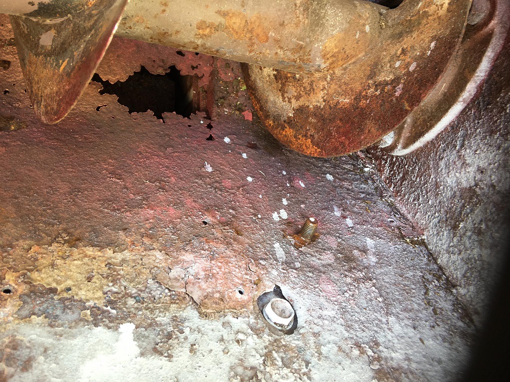

Punkri põhjast peale sinna kogunenud prahi ja vanade kehvasti pandud paikade eemaldamist, avanesid sellised avad:

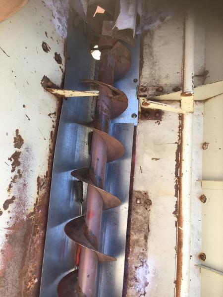

Kuna kogu põhi oli selline kahtlane, sai tehtud uus põhjaplekk 2mm plekist:

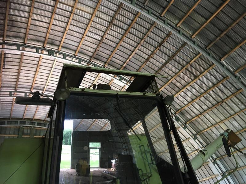

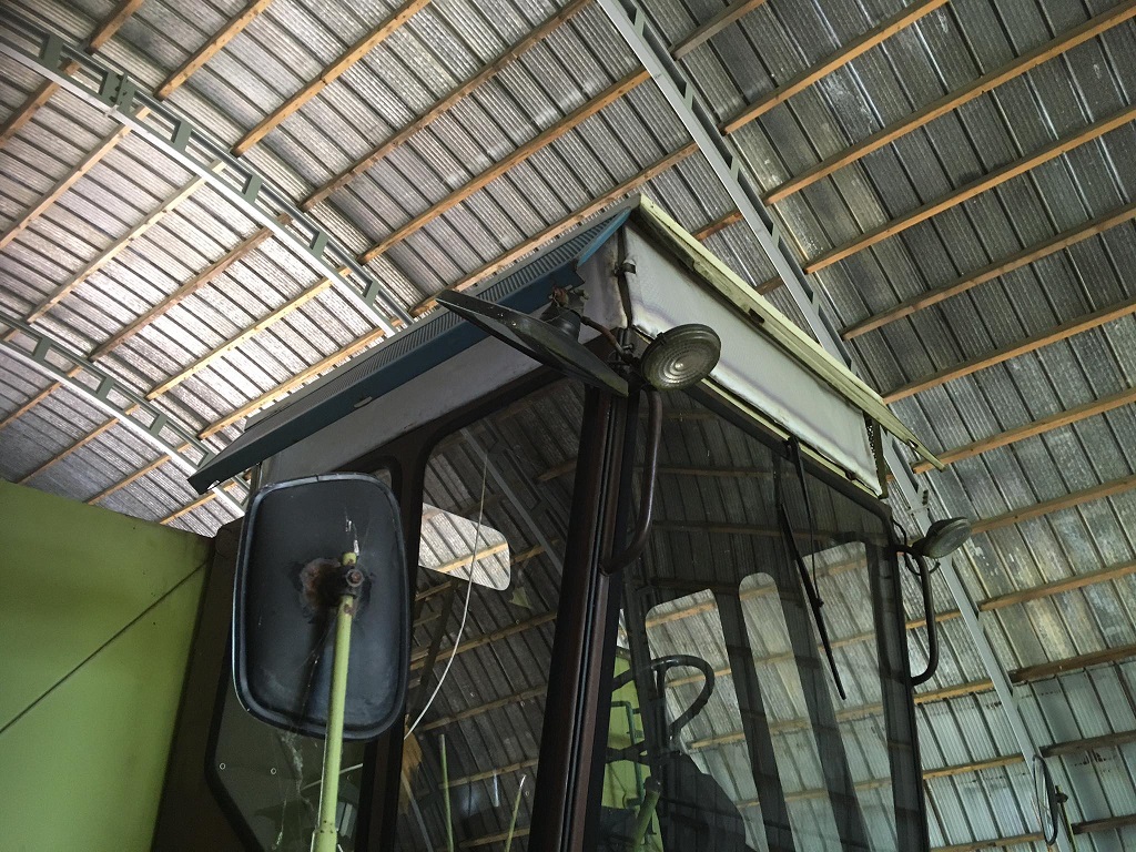

Mingi aeg tagasi sai kabiini ventilaatorit remonditud ja uued filtrid tehtud:

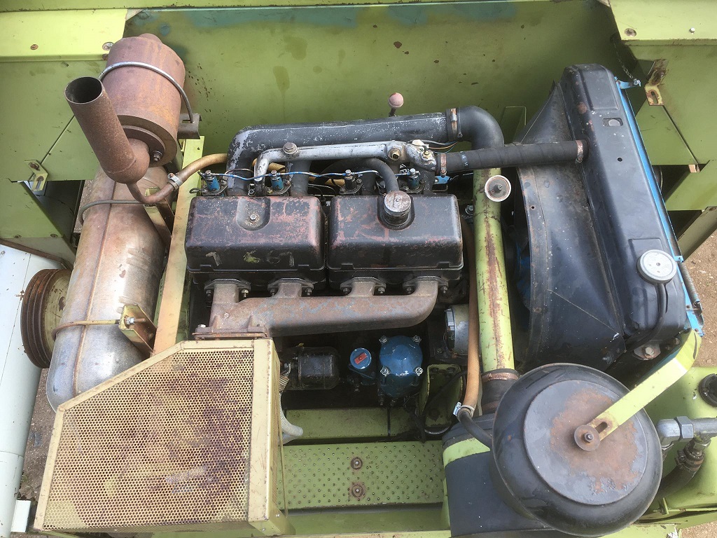

Mootori vahetus:

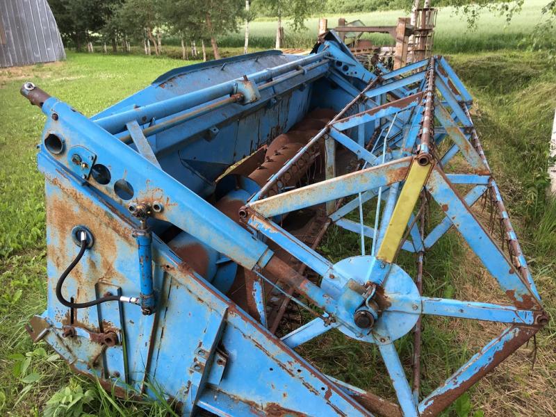

Heeder on kapitaalselt remonditud:
Uus purustaja paigaldatud:

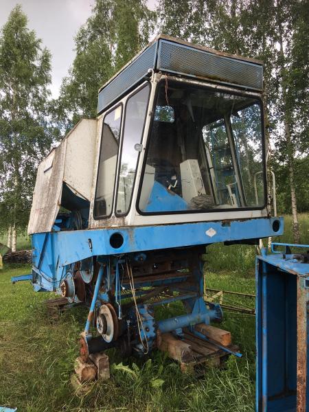

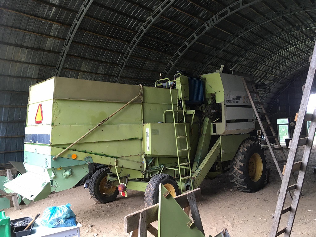

Doonormasina olukord praeguseks hetkeks selline:
Kõikide nende ettapide juures on tehtud veel palju-palju lisatöid - seetõttu on see kõik ka niikaua aega võtnud.
Jätkub!

Süüde sai paikka, mootor käib nagu kell, õlirõhk normis. Käivitub väga-väga hästi - lausa poolest pöördest. Peale sai pandud 2 x 155Ah akut ja sellest on väga piisavalt. Võibolla kui detsembris on vaja rapsi võtta, jäävad lahjaks... Smile
Mootori õlirõhu tarvis on kaks andurit, üks elektriline, teine manuaalselt õlitoruga. Elektrilise anduri vahelt lekib õli, seda on vaja uut, aga kuna mehhaaniline töötab, on kõik hästi hetkel. Kuigi ka see saab kindlasti välja vahetatud. Hetkel panin lihtsalt pimeda ette.
Radiaatori üks regullersiibri laba on lahti, sellele on vaja tähelepanu pöörata.

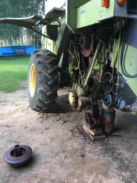

Siduri võtsin lahti, selleks tuli eemaldada parem esimene ratas ja variaatoririhm. Selle rihmaratta keskel on  ca 150mm läbimõõduga väga tugev vedru. Seibi ükspool sai kergelt maha, teise poole jaoks pidin tõmmitsa konstrueerima. Siis sai ka teine pool maha ja sidur oligi käes. Sidur on kahekettaline ja mõlemad kettad olid kinni roostetanud vaheplaadi külge. Kuna siduripedaalil puudus vedru, mis teda tagasi üles lükkaks, siis oli vaja ka sinna asendus leida. Sidur ise muidu korralik ja kettad ka ilusad. Kogu kompott läheb koos uute käigukasti tihenditega kokku tagasi. Ühtlasi saab ka käsipiduri ära remontida, mis ilma sidurit eemaldamata ei ole võimalik ja mis niikuinii oli plaanis -arvasin, et see hooaeg ei jõua, aga võta näpust. Täna sain uued tihendid, paar laagrit ja läheb kokku tagasi!

Jätkan monoloogi Smile Sidur sai kokku, uued laagrid, tihendid jms. Uus kasti õli.
Käsipidur on sellel masinal käigukastist väljuvate veovõlli otste küljes. See osa oli valesti kokku pandud ja seetõttu käsipiduri trosse polnud võimalik paigaldada. Sai see osa kõik uuesti tehtud, panin tutikad klotsid, reguleerisin rattapidureid ka ja tulemuseks ideaalselt toimivad jalg ja käsipidurid. Niiet täname selle kommentaari eest, et tarvis pidureid peale keerata, ise esimese hooga selle peale ei tulnudki.
Kuna ratas oli alt ära, lasin ka paremast rattareduktorist tökati välja ja lisasin uue õli. Nüüd on kõikides sõlmedes uued õlid ja mahlad sees.
Igatahes esimest korda sõitis see kombain omal jalal töökojajuurest kuivatisse ja tagasi töökotta sisse. Tahtsin heedri ka külge panna, aga hakkas ladinal sadama, niiet see operatsioon jäi mõneks teiseks päevaks.
