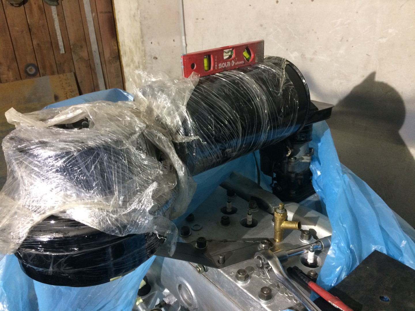

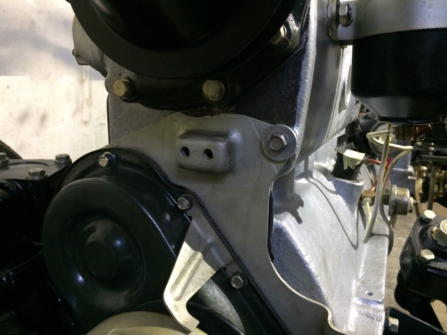

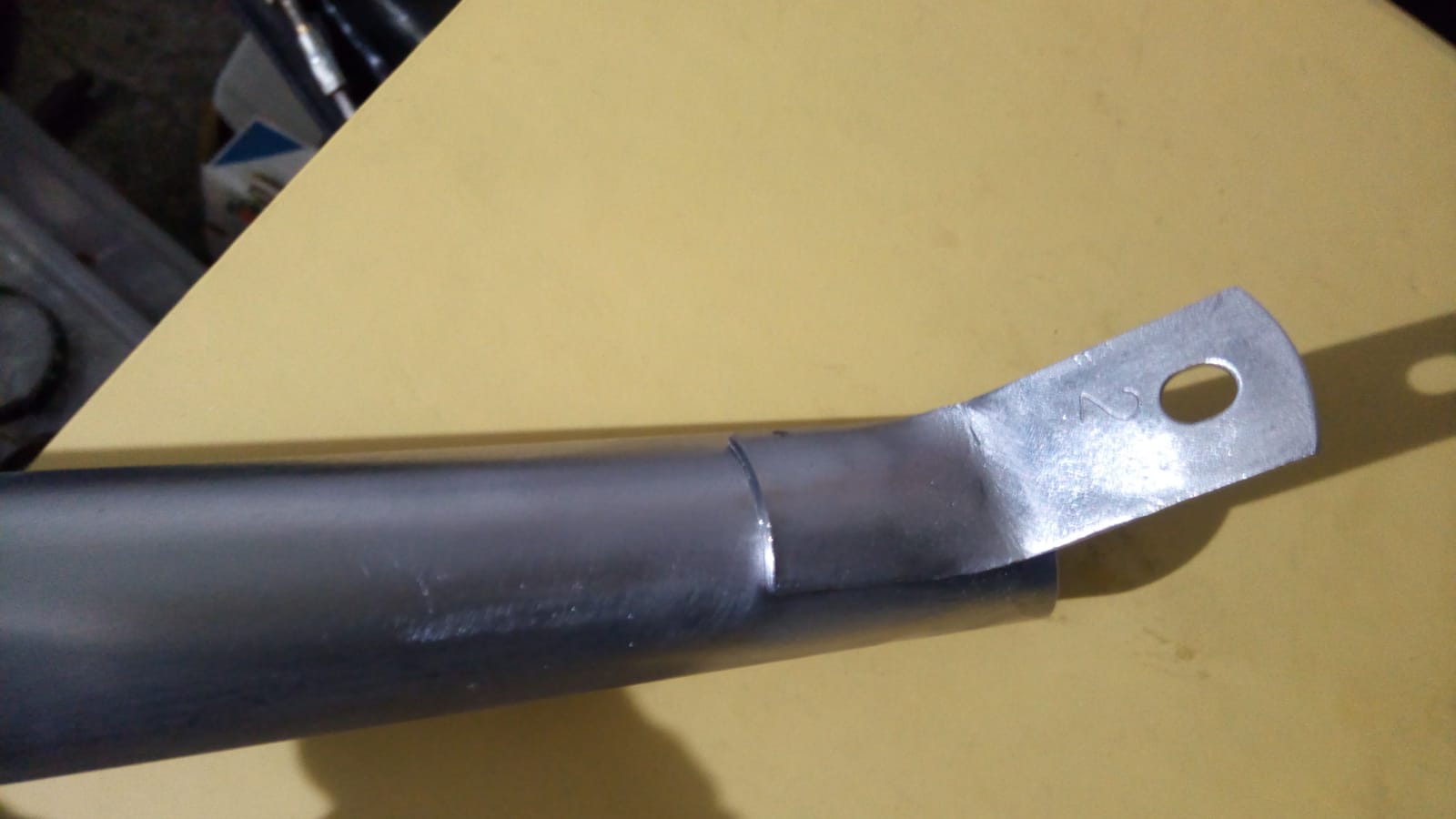

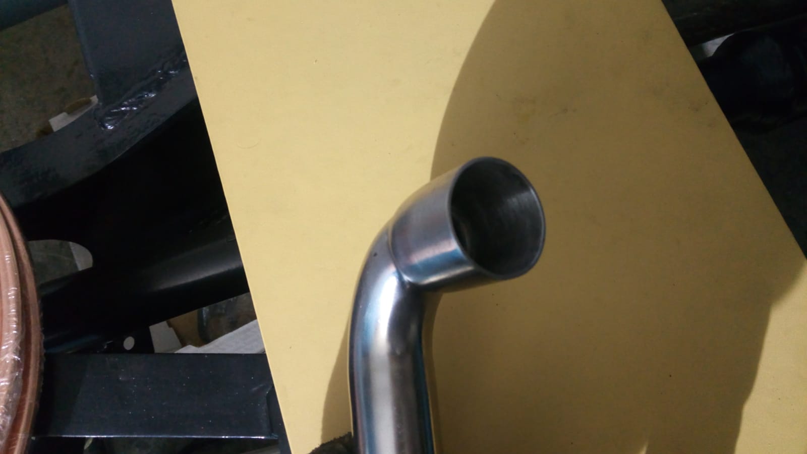

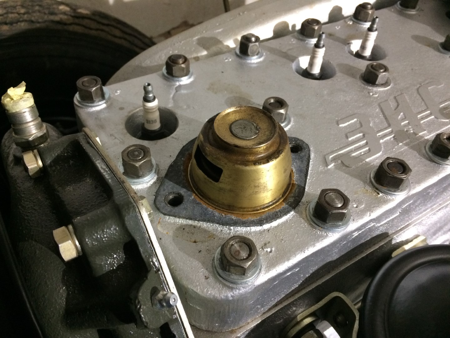

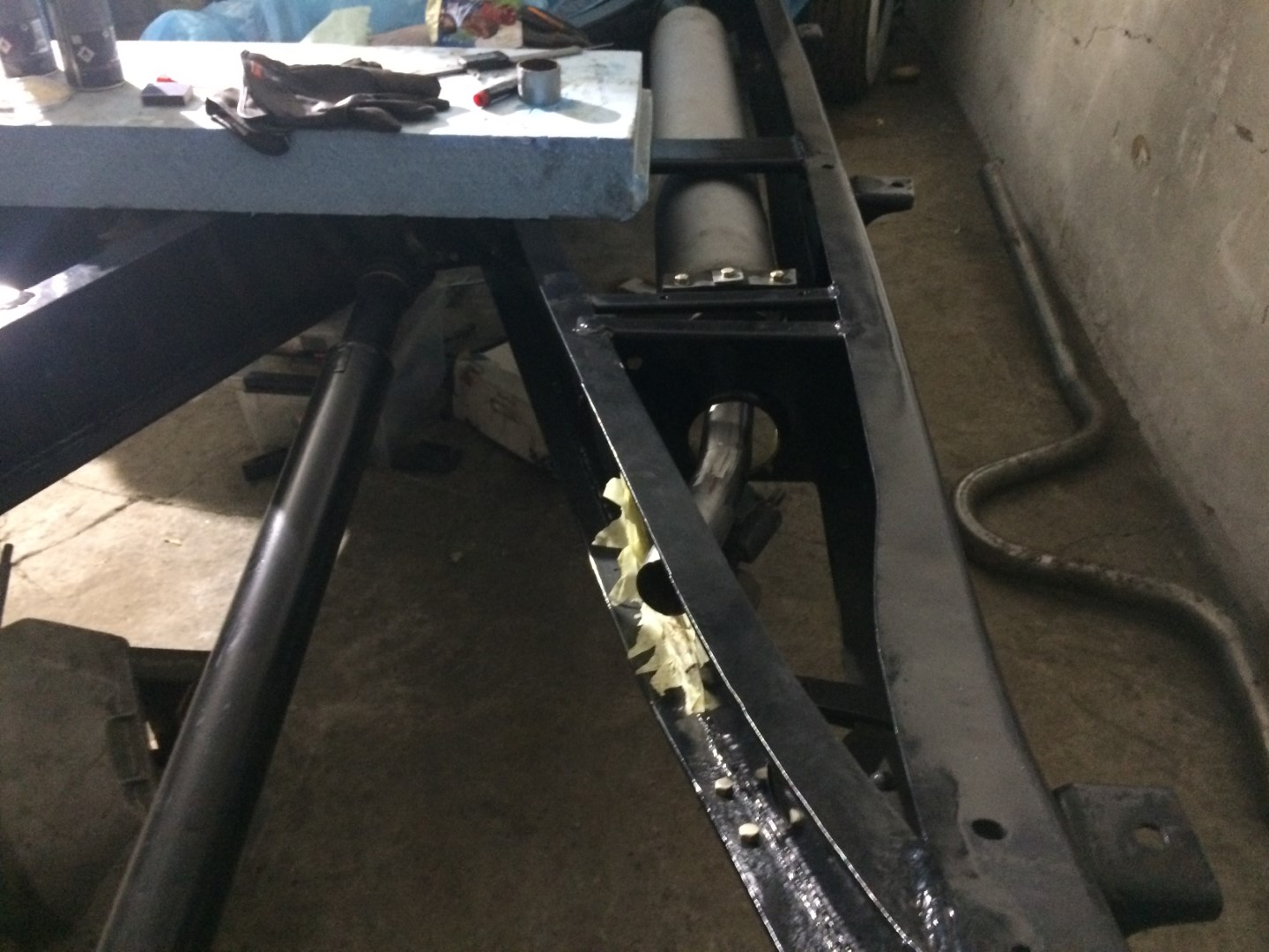

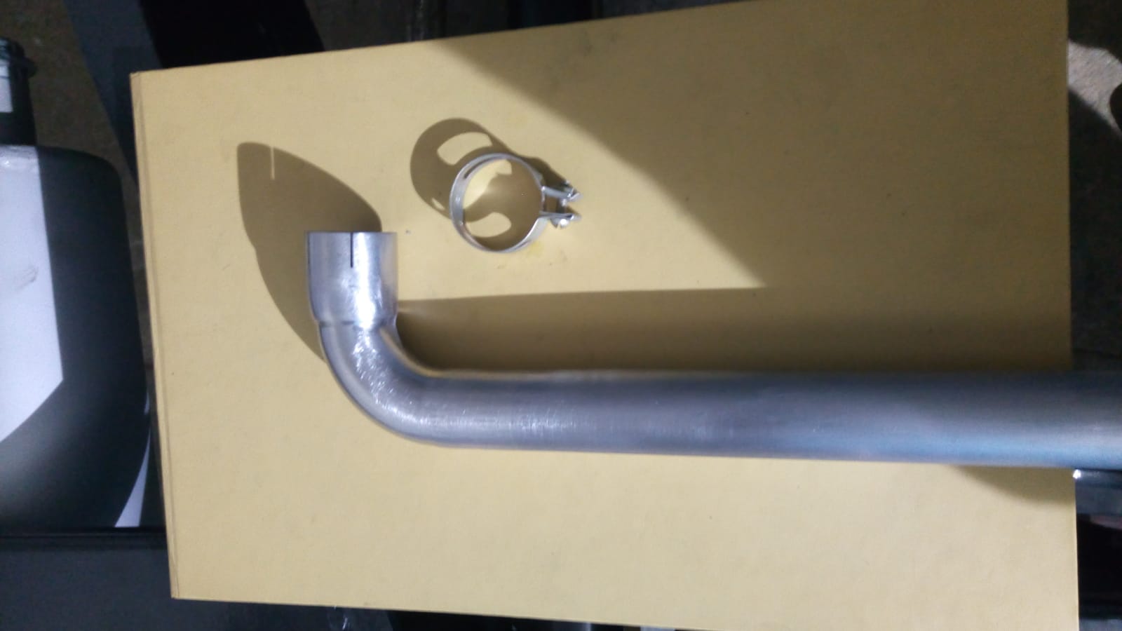

Mägede poegadega on äri ajamine raske ettevõtmine. Nad on kohutavalt aeglased. Ei saa aru, kas see tuleb ülimast põhjalikkusesst või laiskusest. Sai kogu alusraam ja selle vidinad koos kataloogiga üle vaadatud. Leidsime palju puudu olevaid vidinaid, mis senise ekspluatatsiooni käigus kadunud või ära ratsitud. Põhiliselt igasugu juhtmete, torude ja summuti hoidikud. Kuna tegemist ikka niivõrd kalli autoga, siis tuleb need ka kõik teha ja lisada. Vähemalt mootori esiotsa kinnitus sai paika ja saime ka puuduva termostaadi.

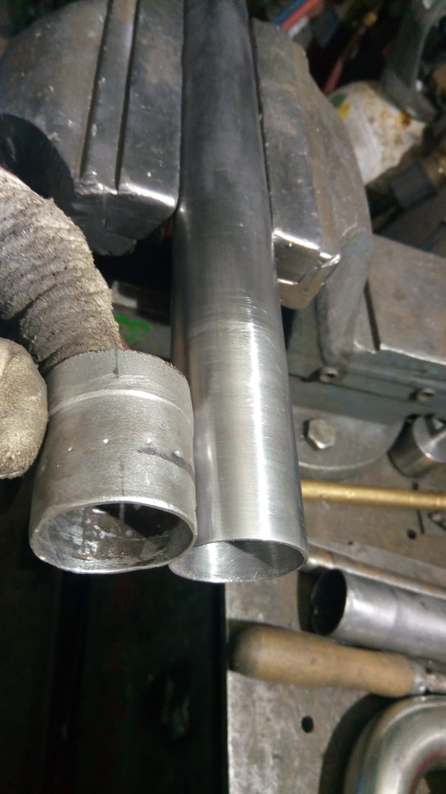

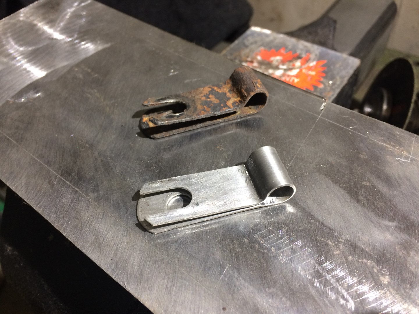

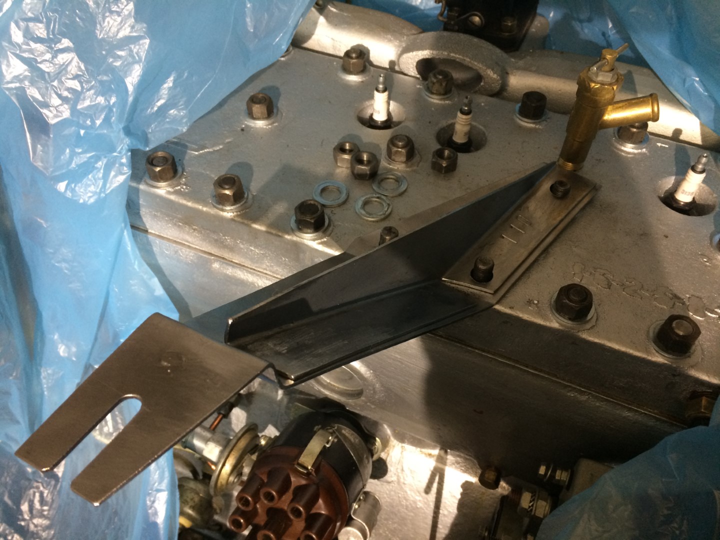

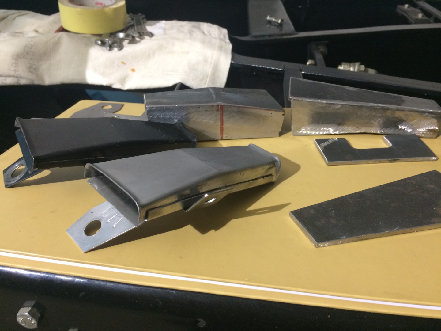

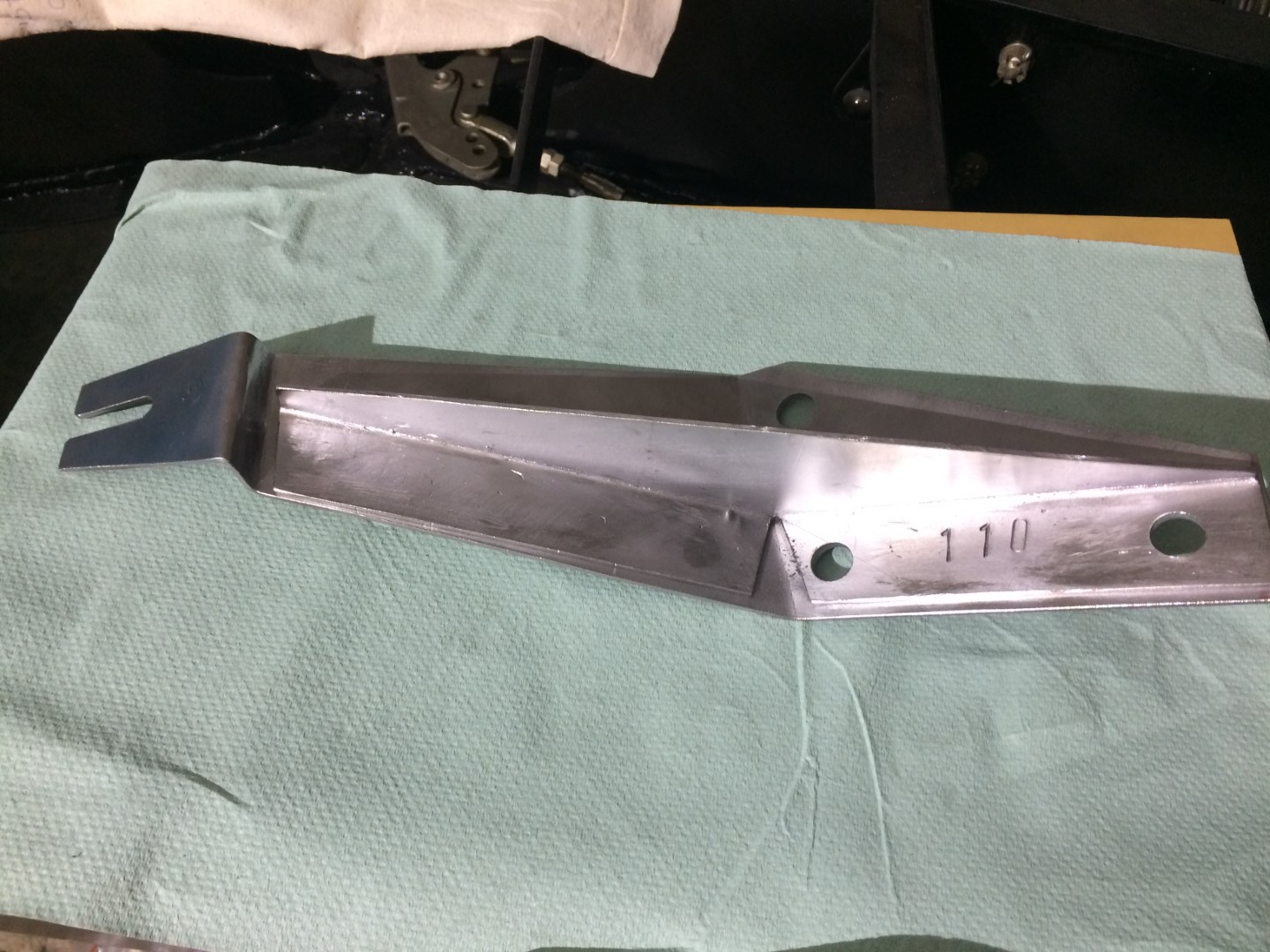

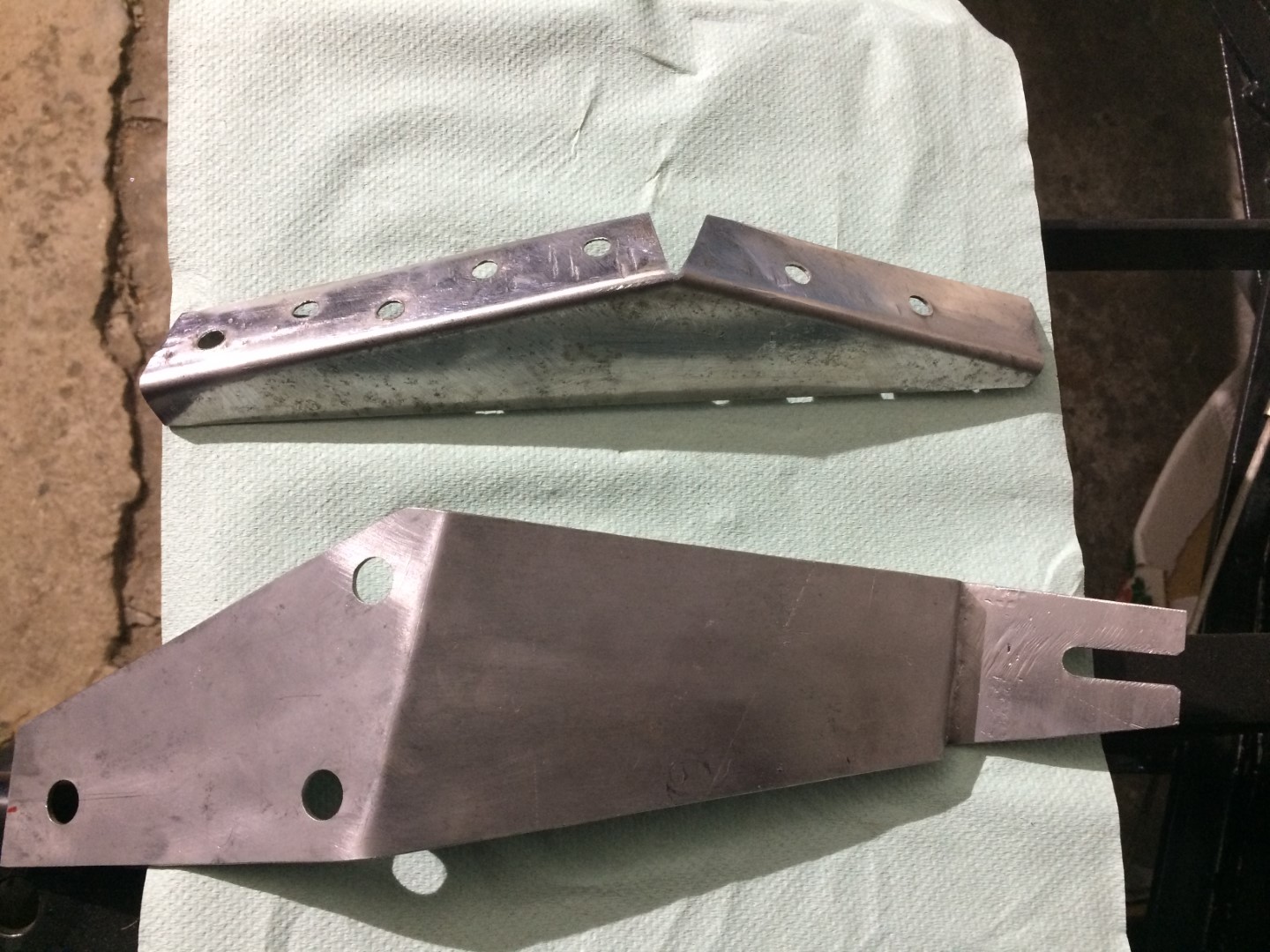

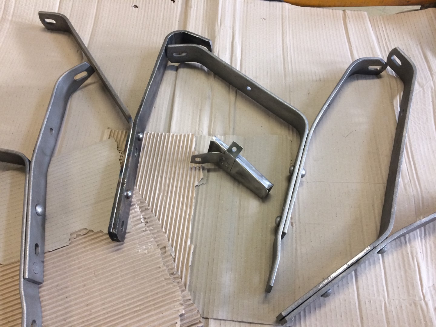

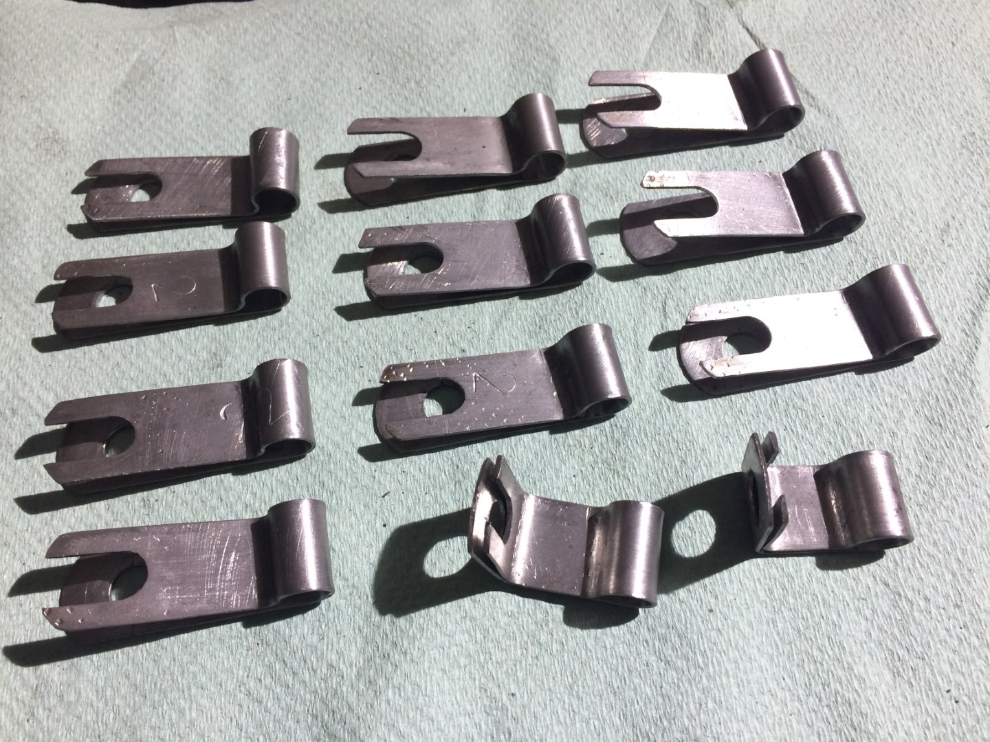

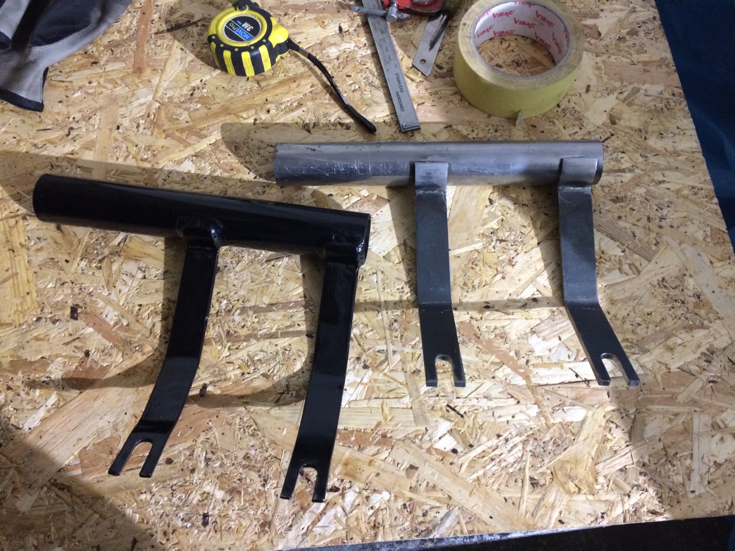

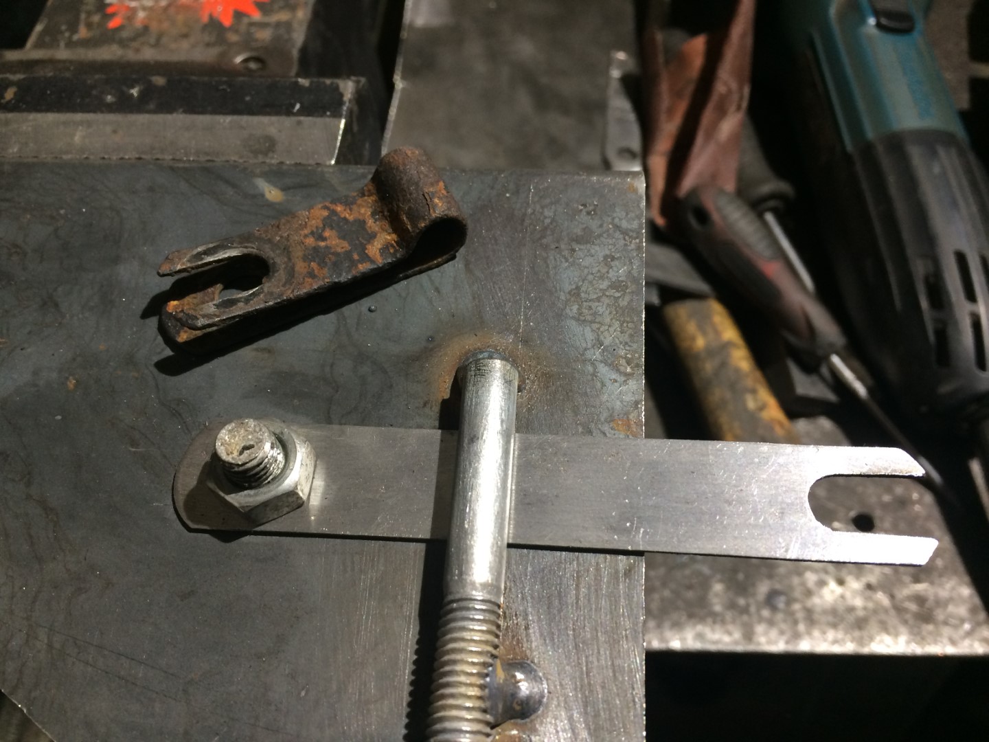

Lõunamaa mehed valmistavad puuduvaid detaile. Aegade jooksul on üht-teist kaduma läinud või asendatud muude käepäraste vidinatega. Esimesel pildil olevatest vidinatest pole veel sotti saanud, kuhu need käivad. Edasi tuleb juba õhupuhasti kinnitus detail, mis tuleb jooniste järgi uus teha. Taastatud said ka kaitseraudade kinnitys kronsteinid.

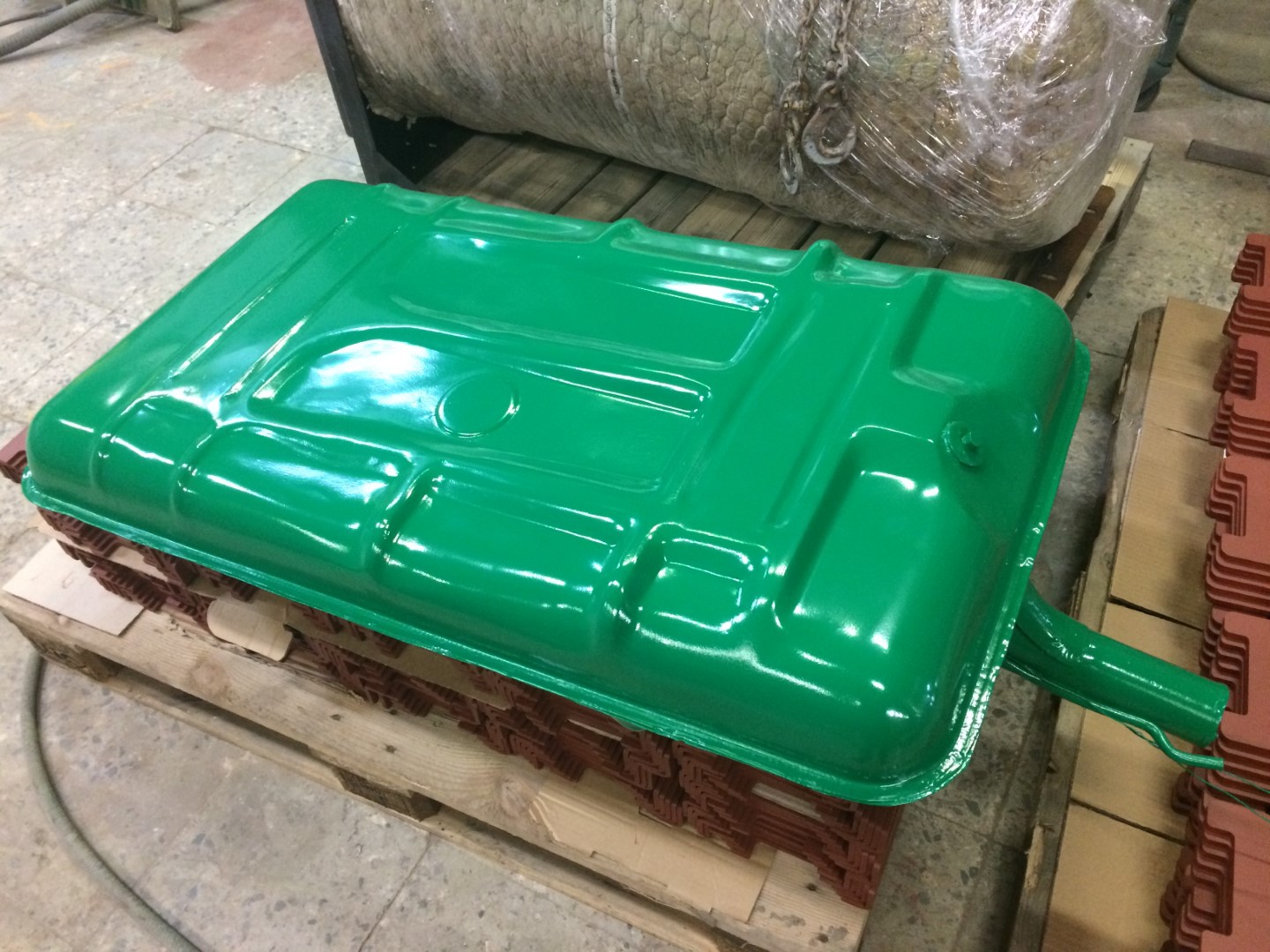

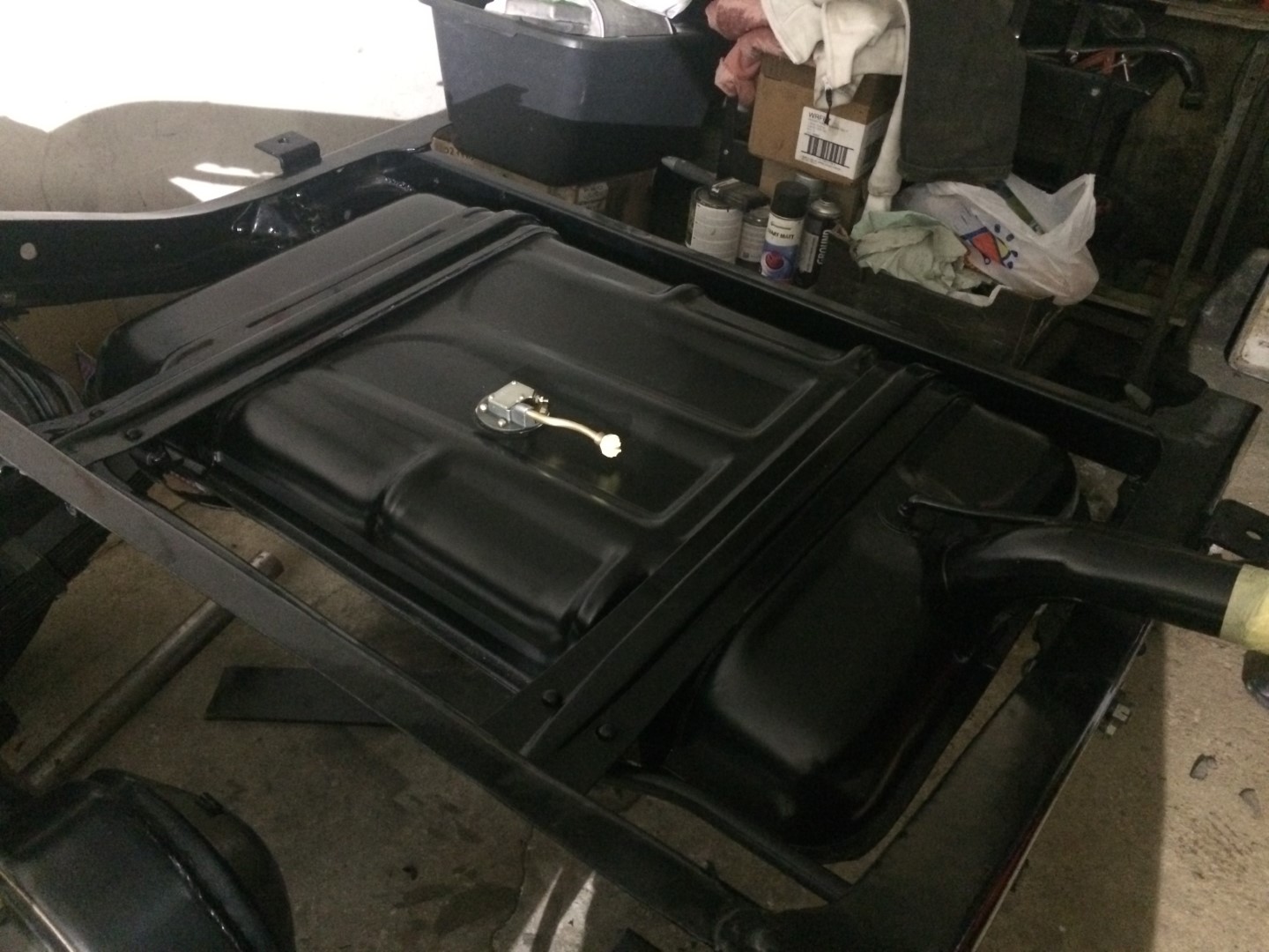

Tuleme nüüd rohkem maiste asjade juurde tagasi, kuna mul kunagi ei saa olema ZIS 115-t, isegi, kui peaks kõik autod valmis tegema ja maha müüma, ei saaks ligilähedastki summat kokku. Tuleb siis ZIS 110-ga edasi tegeleda. Ja pole see ka meelakkumine. Kataloogist järge ajades on kahjuks selgeks saanud, et hulk igasugu vidinaid on aegade jooksul kaotsi läinud. Originaalsuse huvides tuleb neid nüüd taastama asuda. Paistab, et saab pikk ja kallis projekt olema. Ega ilmaaegu Vene seltsimehed alla ei andnud aga endale lohutuseks tean, et see GAZ 11-40/11-73 projekt saab neil hullem olema. Praeguseks on nad suutnud puudu olevate vidinate nimekirja valmis saada ja see on piiiiikk. Aga edu neile. Aga bentsupaak värviti roheliseks.

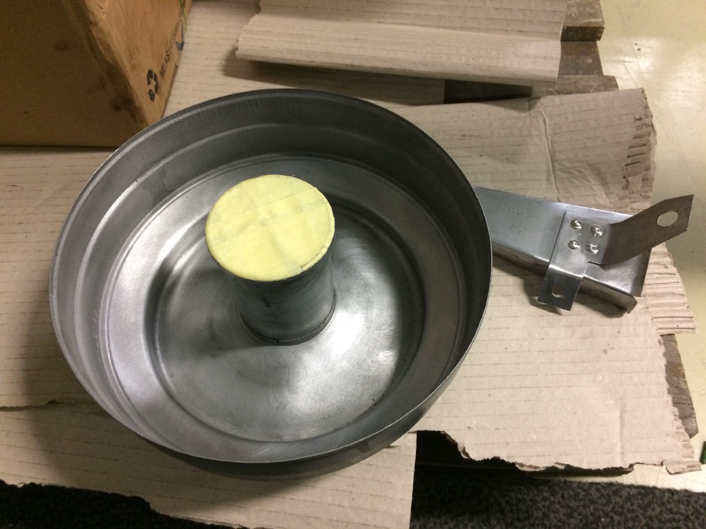

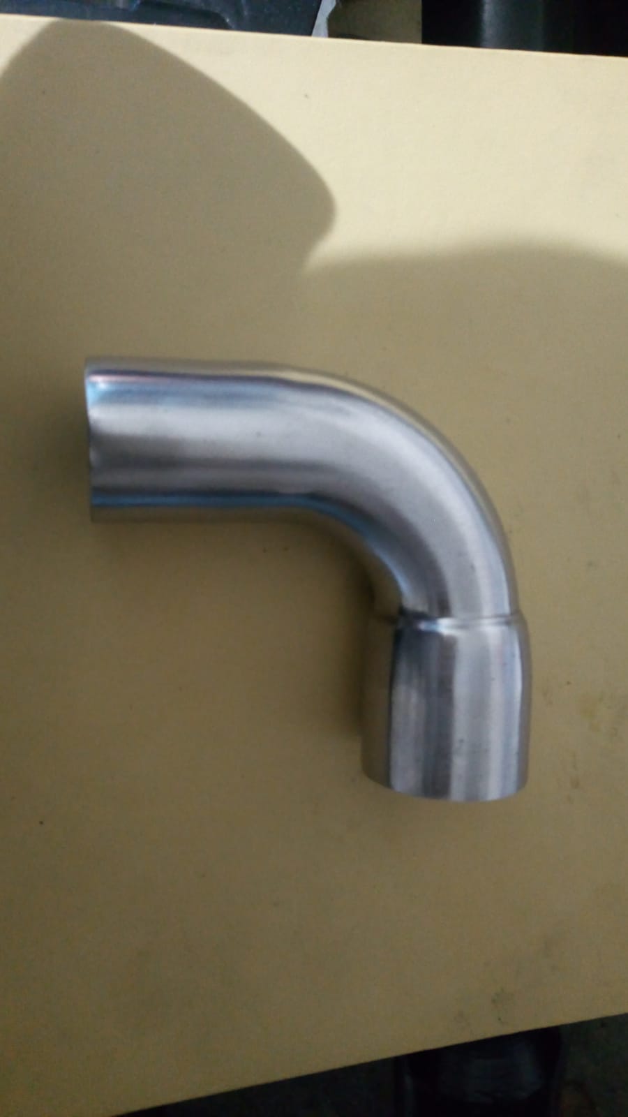

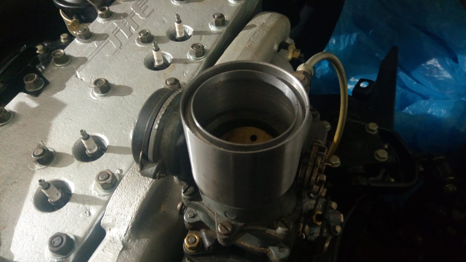

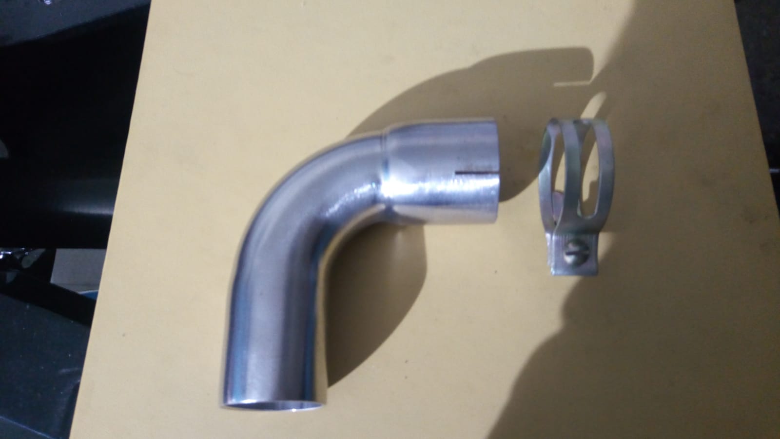

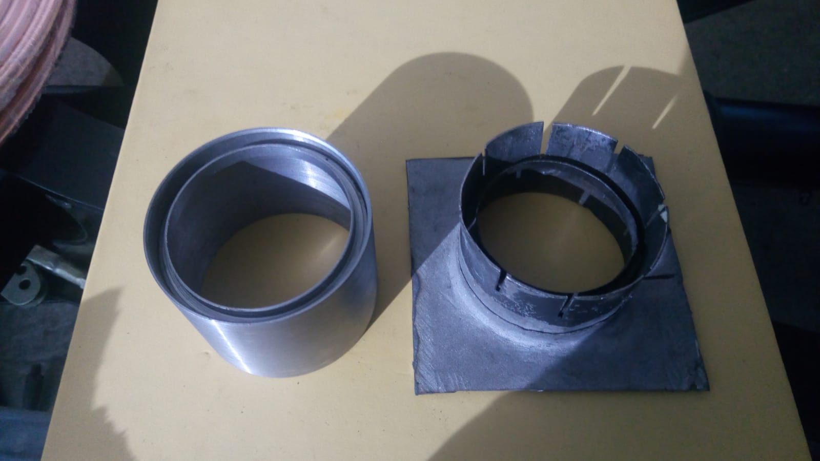

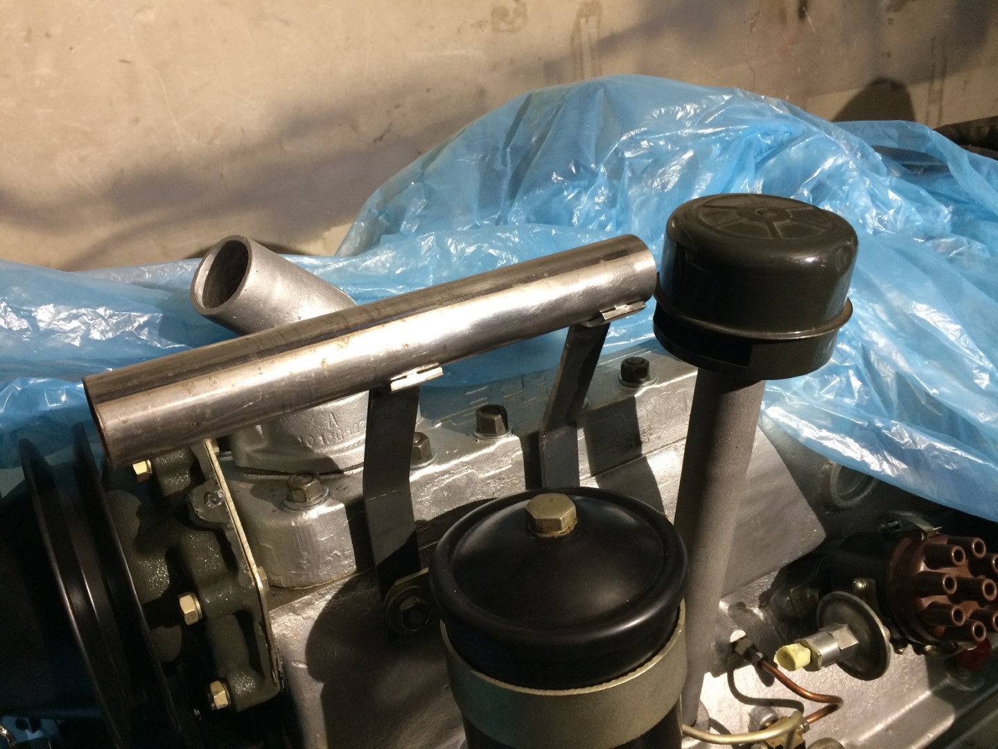

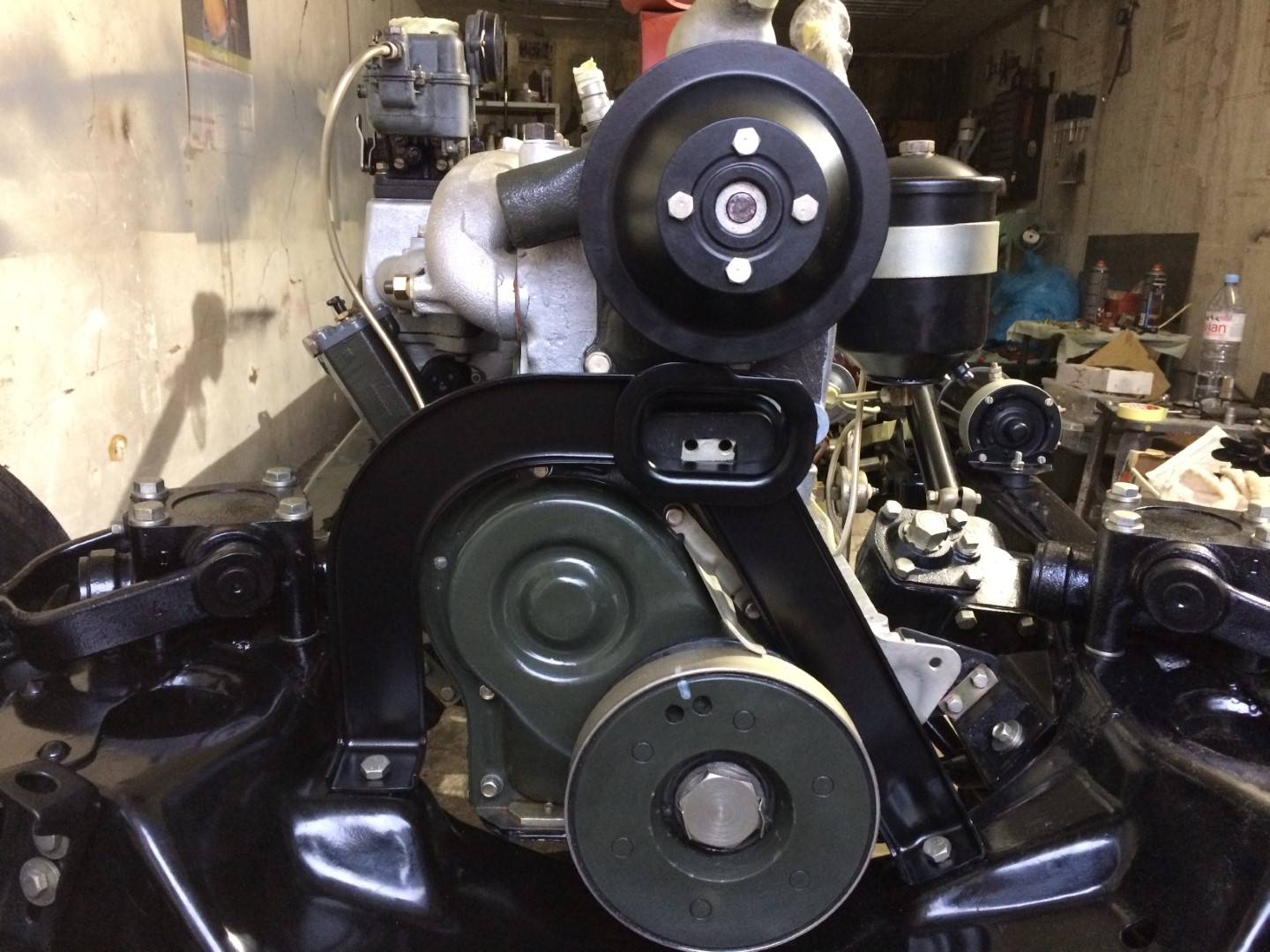

Jätkub ZIS mootori lisavidinate tegemine. Õnneks on kataloogist hea järge ajada ja nii saab puudu olevad detailid tehtud. Probleemiks muidugi detailide õiged mõõtmed. Õnneks on Idanaabritel õige mitu 100% originaalset ZIS 110-t, kus mõnel on isegi midagi originaalset säilinud. Õnneks on nad küllaltki abivalmid. Aga aega selleks kulub kohutavalt aga time is money.
06-02-2020, 20:53 PM

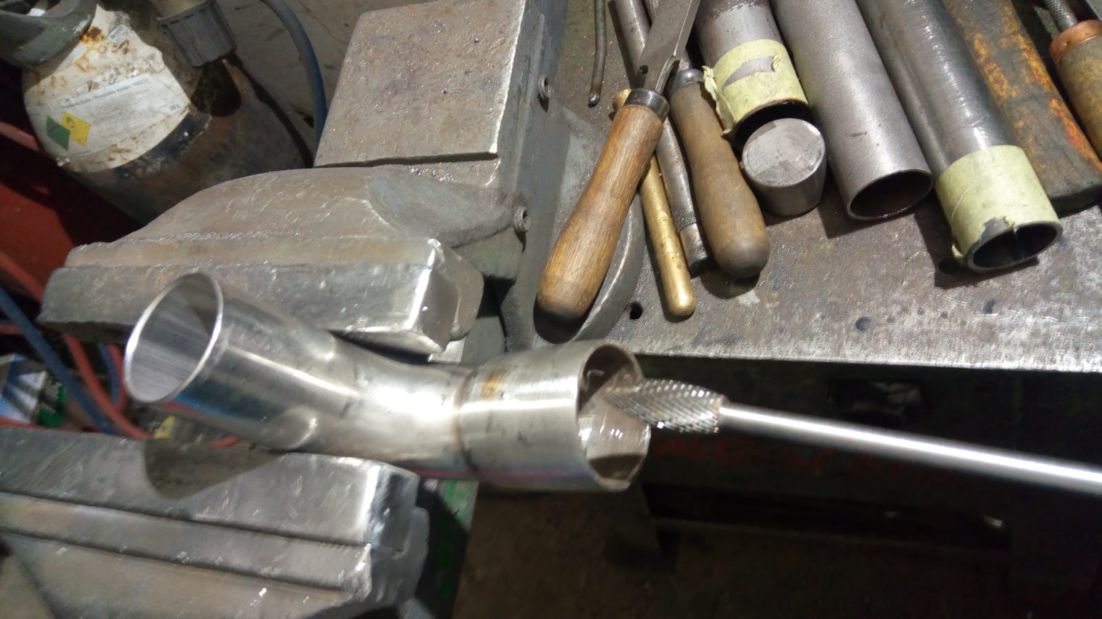

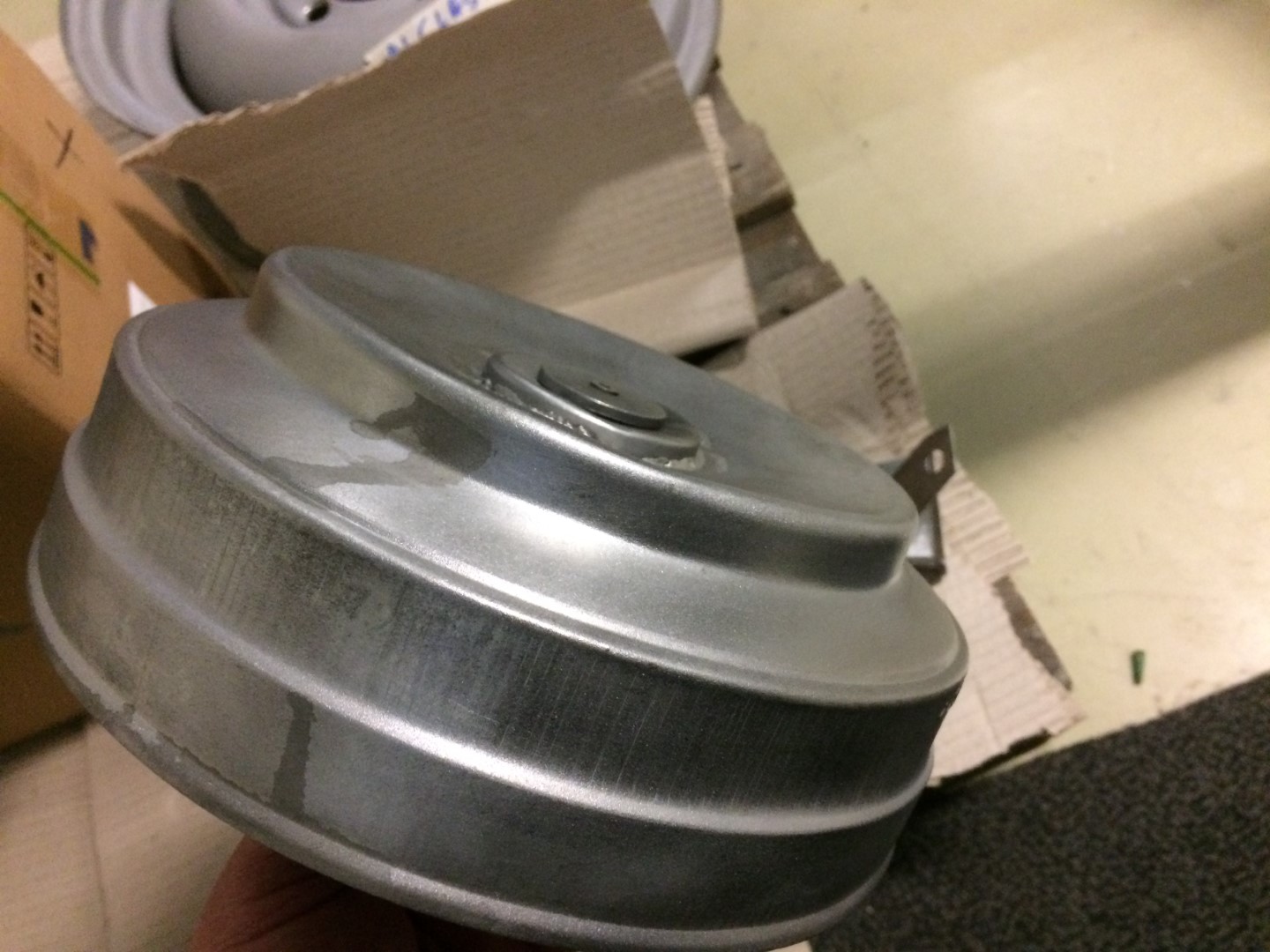

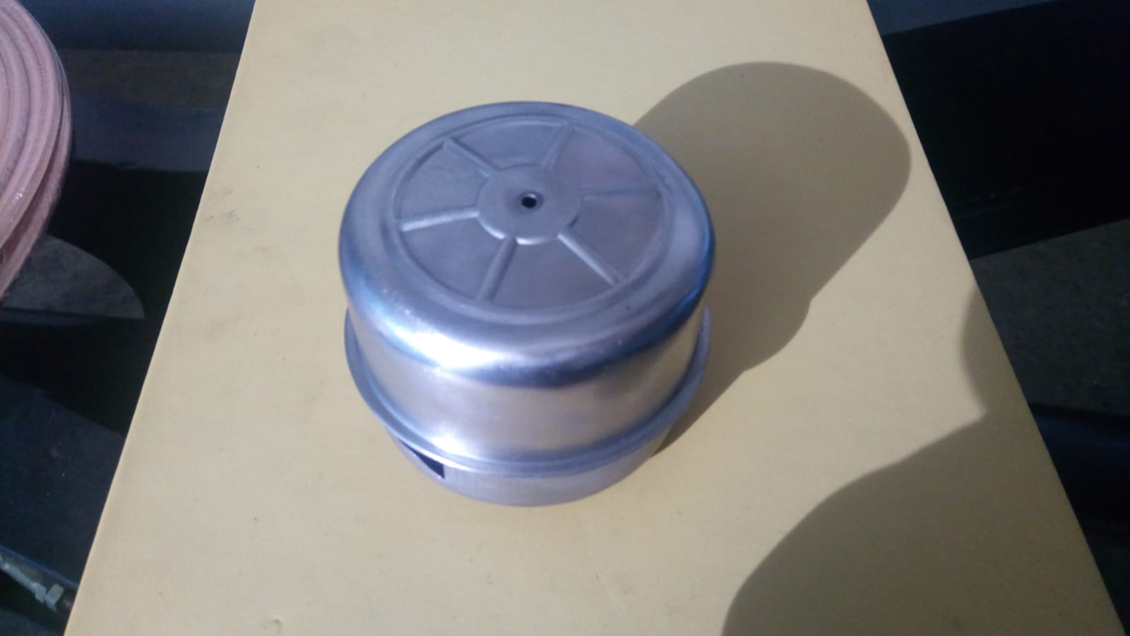

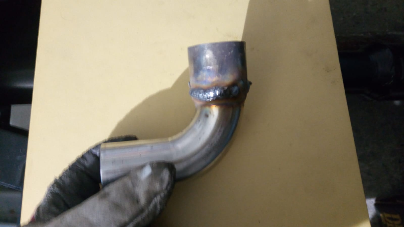

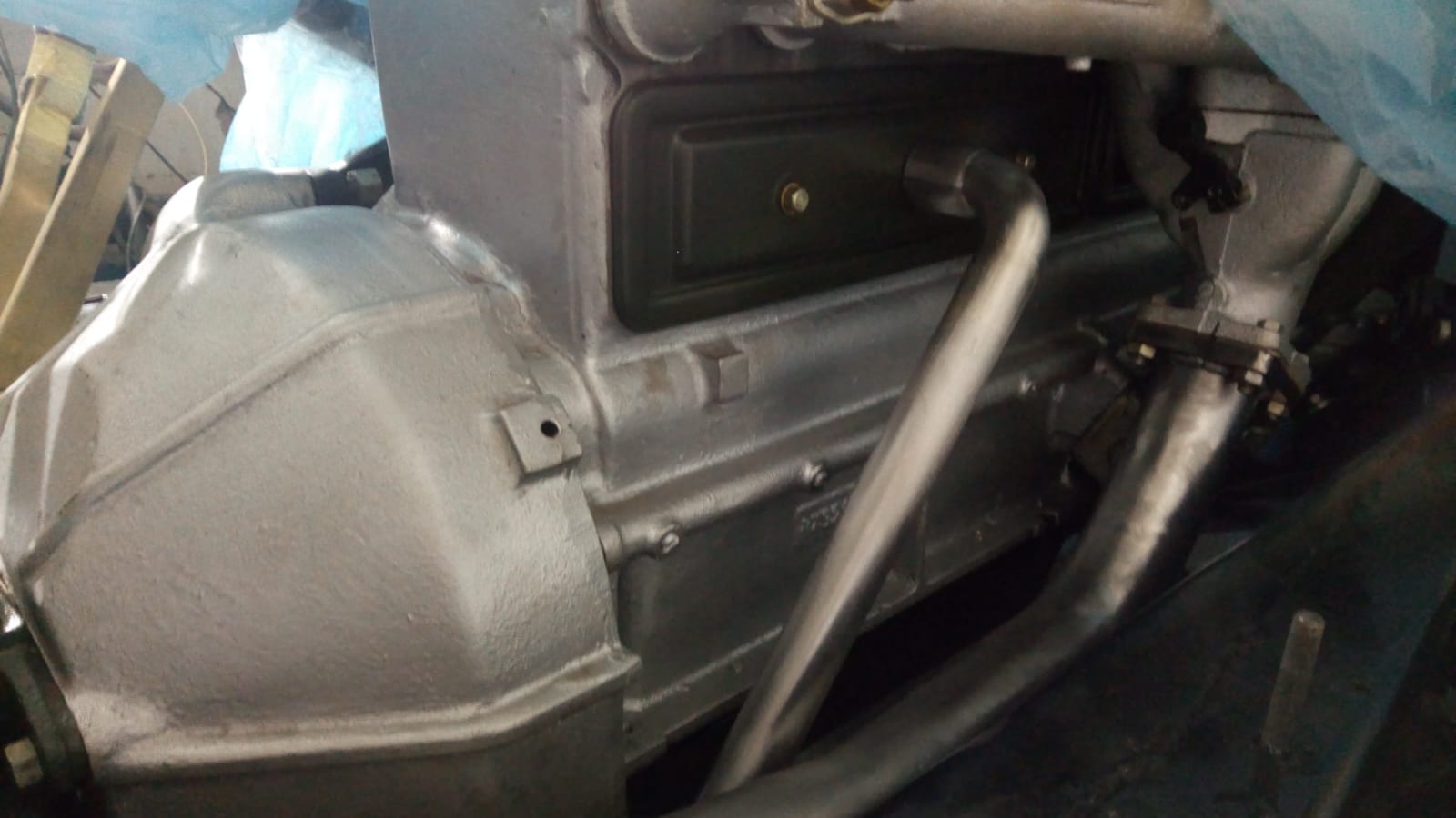

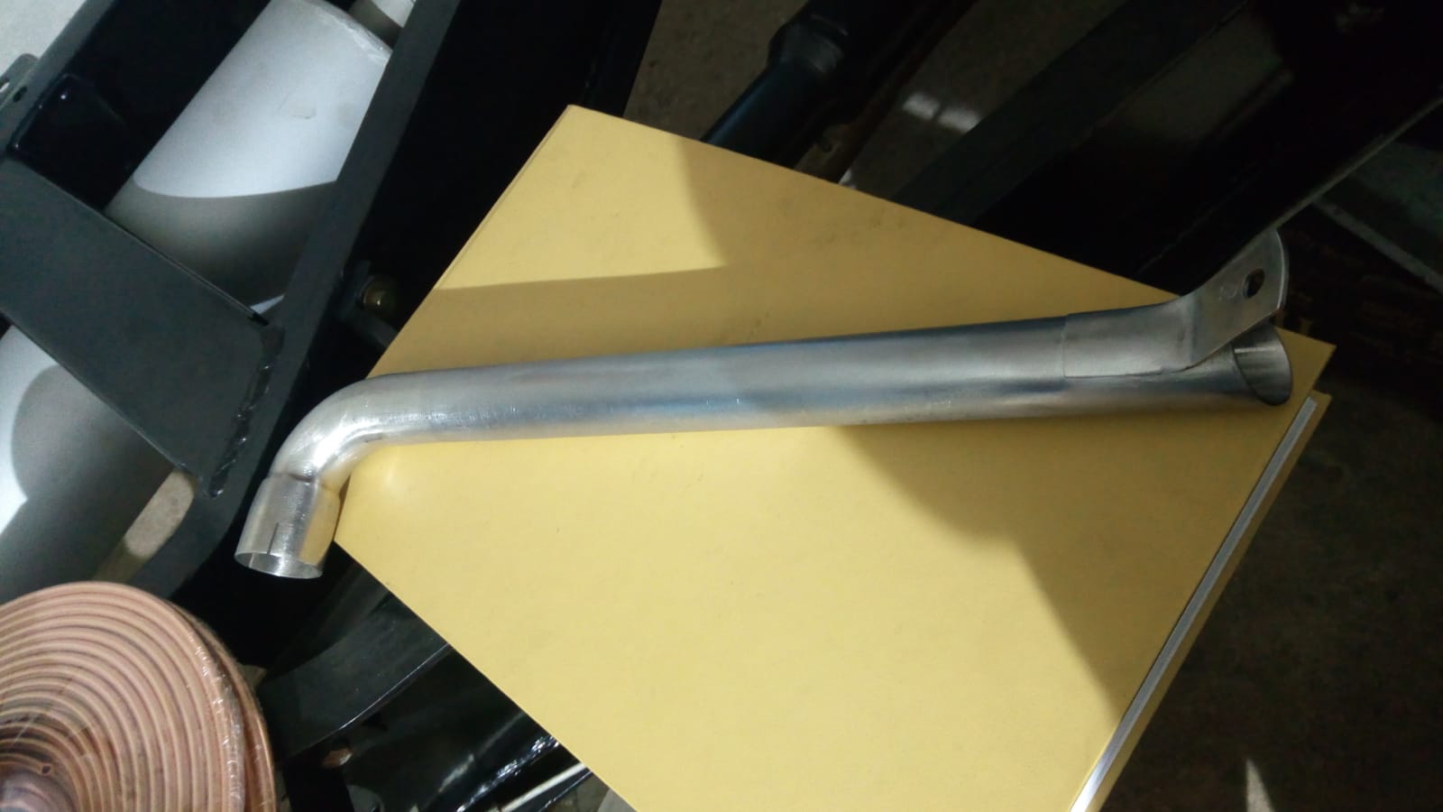

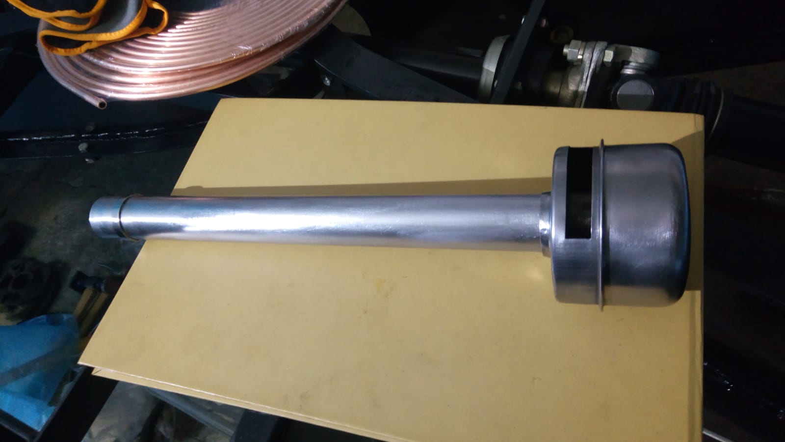

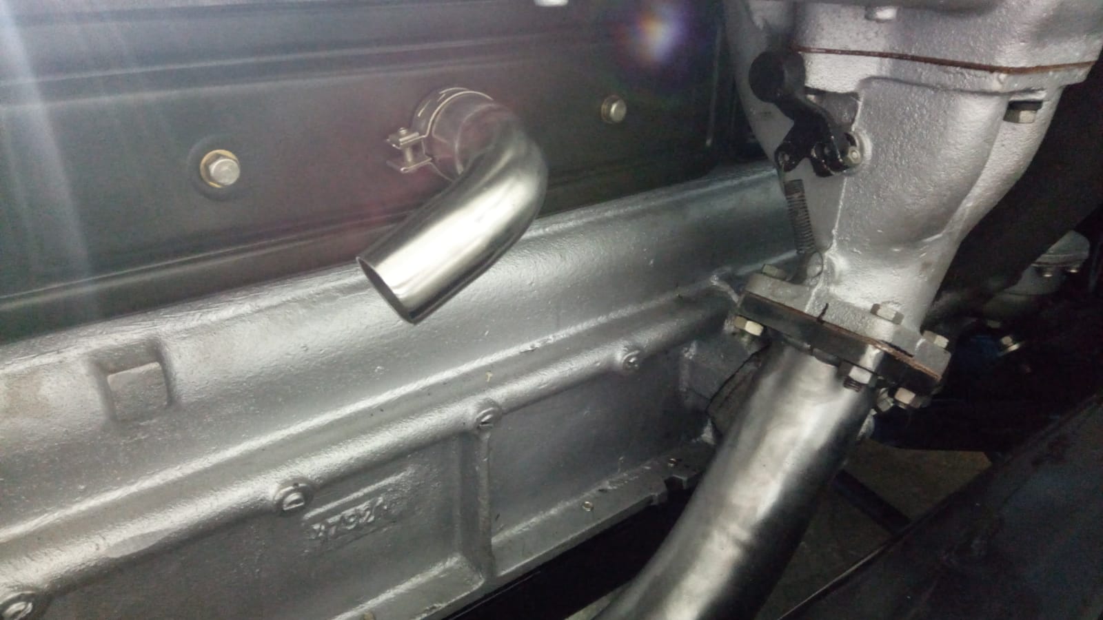

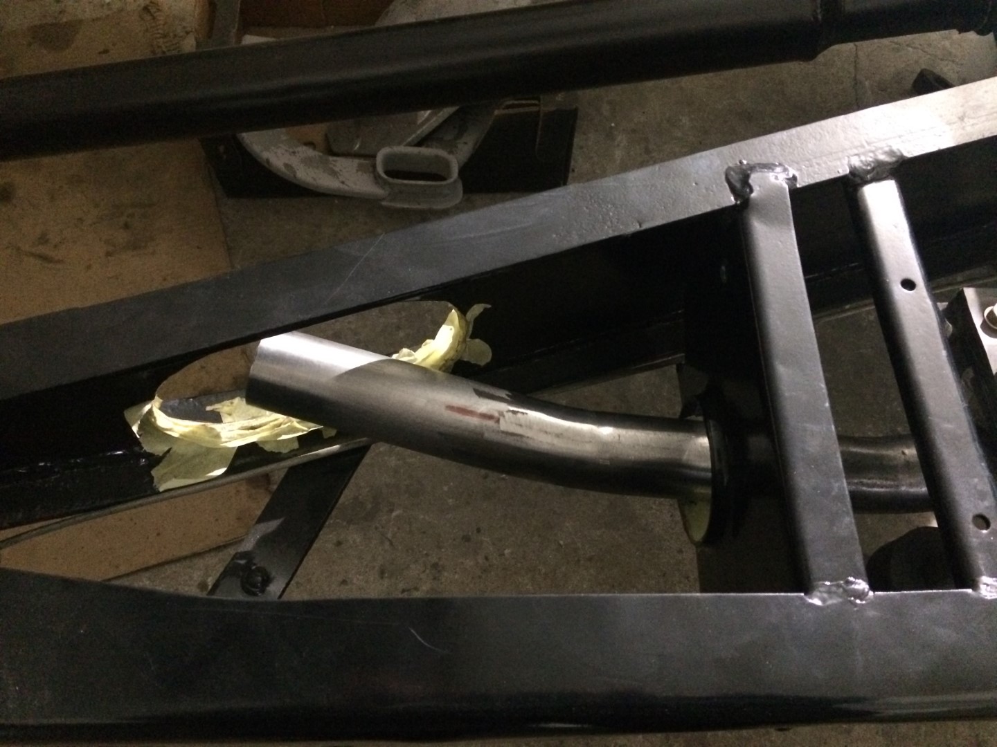

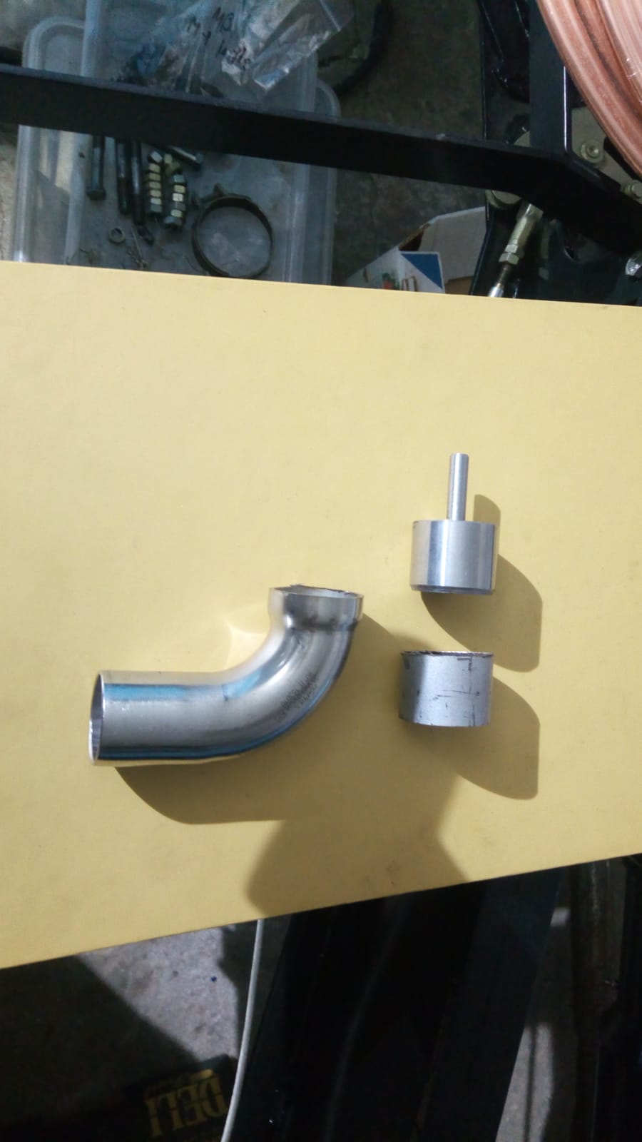

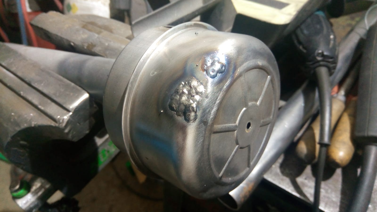

Jätkub karteri tuulutusdetailide valmistamine. Nagu eespool sai mainitud, siis eksplutatsiooni käigus sellised "liigsed" asjad visati tavaliselt minema. Pole väga hästi kursis, et kui hästi need ZIS 110 mootorid vastu pidasid, küll olen kirjandusest leidnud palju kriitikat ZIS 101 mootorite kohta, mis kuidagi ei tahtnud 10 000 km ka ilma kap. remondita vastu pidada. Juba 40-datel asendati neid kõigega mis kätte juhtus. Tavaliselt GAZ 11 või 51 mootoritega. Isakeste käsutuses olnud masinad said 50-date alguses ka 110 mootorid peale. Ju need olid tiba paremad. Minu teada on tänapäevani säilinud ainult 2 - 3 originaalset ZIS 101 mootorit. Valdavas enamuses tänapäevani säilinud 20 - 30 ZIS 101-l on peal kas ZIS 110-ne või R8 Buick mootorid.
Järjekord läks küll tiba segi.
